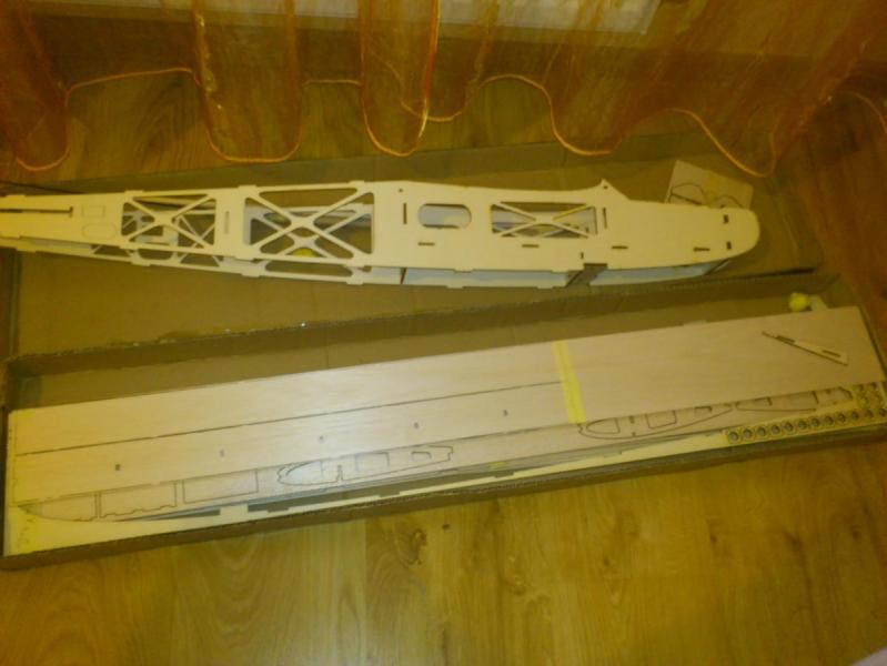

Dobra teraz troszkę zdjęć.Elementy poukładałem sobie aby sprawdzić czy wszystko pasuje.
Na dziś tyle...Wiem ,że troszkę mało zdjęć,ale nie pali mi się z budową ,wole powolutku ale mieć pewność ,że nie popełnię jakiegoś prostego błędu.

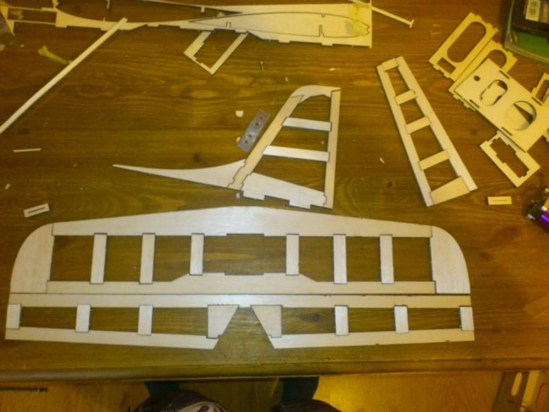

Zapewne długo wyczekiwane przez wielu użytkowników :P usterzenie!!
Troszkę małe te zdjęcia chyba dlatego ,że są pobierane z dysku pc a nie z imageshack
