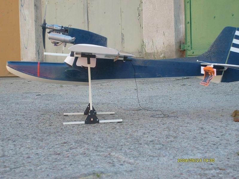

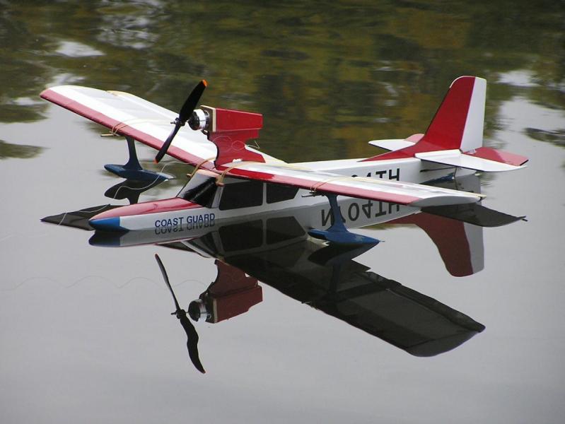

Irek M Opublikowano 7 Lipca 2013 Opublikowano 7 Lipca 2013 Przemek - o czym Ty piszesz? Przecież problem jest taki, że model nie chce wystartować - wznosić się bez zaciągniętej wysokości do góry. Więc jaki lekki przód? To nie zaciągnięty ster ciągnie do ziemi tylko zaciągnięcie steru przeciwdziała ciągnieciu do ziemi - czytaj uwaznie by nie mieszać. Sławek - nie ruszaj SC bo rozwalisz model, sprawdź tylko dokładnie wyważenie. Tu mam dwie fotki moich modeli, w których musiałem powiększac wycylenie silnika: tu poczatkowe ustawienie i końcowe Jak widać różnica znaczna, a na filmie widac, że nie ma żadnego problemu w locie.
