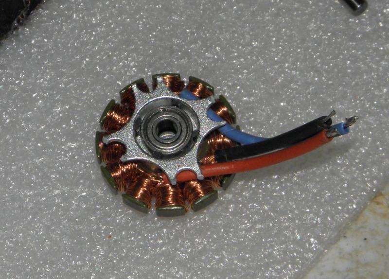

GEX999 Opublikowano 30 Lipca 2013 Autor Opublikowano 30 Lipca 2013 Dzięki wszystkim. Teraz sam nie wiem jak postąpić. Mogę albo jeszcze raz zamówić odpowiednie łożyska i wcisnąć je bardzo mocno, ale obawiam się, że przez to mogę mieć znowu problemy z oporem (opór był wyczuwalny, tak jakby depron obcierał o oś), albo zrobić tak (sposób jest mój): Na zdjęciu łożysko jest wciśnięte w ramach testu (nie zbyt dokładnie. Chodzi o to, aby użyć łożyska o mniejszej średnicy i wcisnąć je z użyciem 4 prętów węglowych. Dzięki temu mógłbym użyć "typowych" łożysk, które prawdopodobnie miałyby większą możliwość rozszerzenia się.
krankor Opublikowano 30 Lipca 2013 Opublikowano 30 Lipca 2013 Sorry Bartosz, ale skąd Ty bierzesz takie pomysły? Kombinujesz jak koń pod górkę. Jeśli już koniecznie chcesz włożyć mniejsze to albo toczysz tulejkę, albo "upychasz" odpowiednie pręty dookoła, ale na pewno dużo gęściej. Tak jak teraz, to jeden się przesuwa pod wpływem ciepła, drgań itp i już masz pozamiatane. Jednak najlepiej zakładać pasujące łożyska.
RomanJ4 Opublikowano 30 Lipca 2013 Opublikowano 30 Lipca 2013 I będziesz miał kolego zamiast okrągłej bieżni zewnętrznej łożyska, tak zdeformowaną przez kołki, że będzie to chodzić jak na rysunku.(przesadnie oczywiście) a jak łożyska za ciasno wchodzą, to już w ostateczności możesz gniazda "podskrobać" delikatnie drobniutkim (na mokro, ziarno ~1000) papierkiem nawiniętym na okrągły trzpień trzyma ny prostopadle jak ośka(ręcznie!). Tylko uważaj bo wymiar szybko leci, i czasem o jeden ruch za dużo i przedobrzysz. Lepiej sprawdzić za często niż "przelecieć" wymiar.
