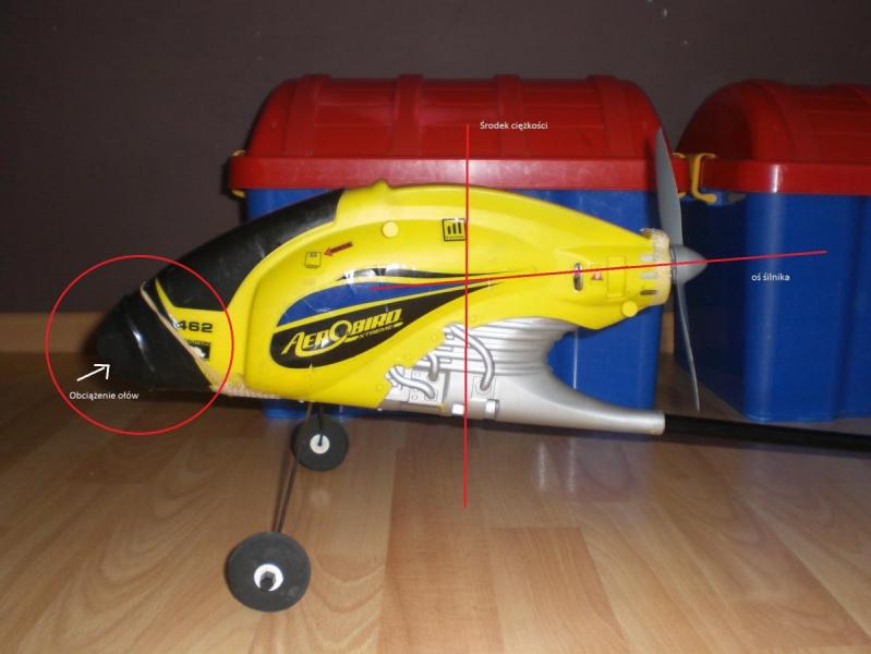

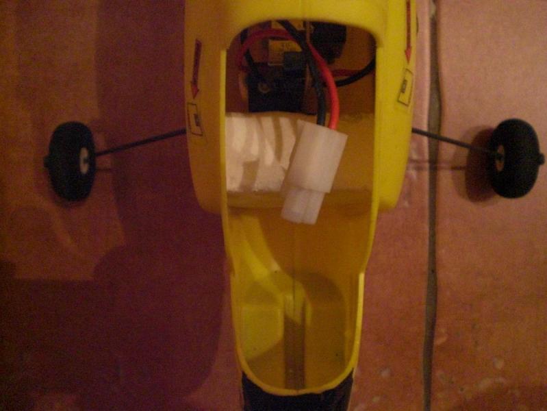

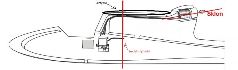

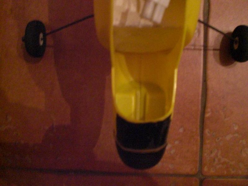

domal198333 Opublikowano 19 Września 2013 Autor Opublikowano 19 Września 2013 Pakiet który teraz mam to Ni-Cd warzy ponad 300g i jest mniej wiencej gabarytu kwadratowego po zamontowaniu model jest dobrze wywarzony ale ten pakiecik ma juz dość czas lotu ok 2 min zaraz po starcie trzeba myslec nad miejscem do wylądowania , zreszta podczas ładowania wchodzi do niego połowa pojemnosci i nie daje chyba odpowiedniego napiencia.Wykombinowałem sobie kosteczke o wymiarach mniej wiencej standardowego li po czyli 135x20x15 waga 200g i na takim modelu pakietu probowałem sobie wywarzyc model pakiet max na przyd a modelik nadal dziobem w góre
robertus Opublikowano 19 Września 2013 Opublikowano 19 Września 2013 Zapodaj zdjęcie miejsca gdzie wkłada się pakiet. Ja bym Ci sugerował, żeby wstawić tam pakiet 2S 1300S lub nieco większy, ale nie w to samo miejsce co stary tylko z przodu, tak aby dobrze się wyważał.
