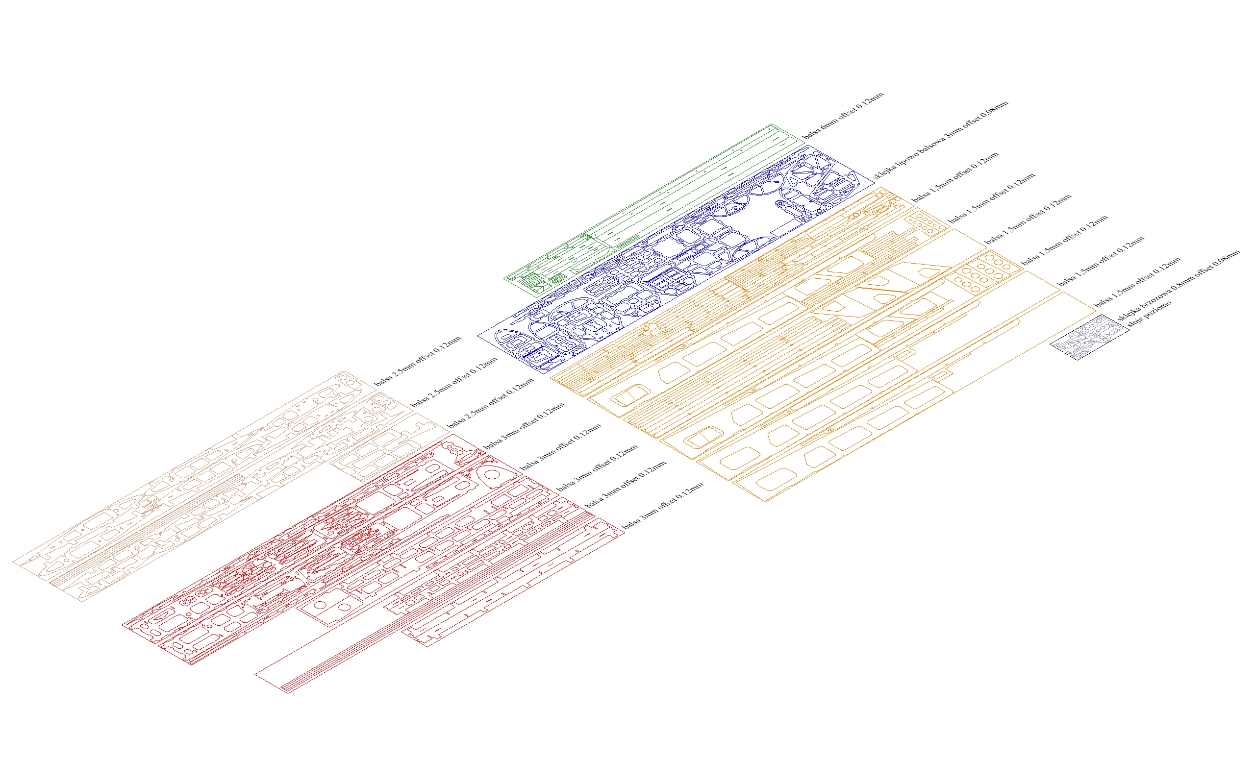

Gość Opublikowano 27 Października 2013 Opublikowano 27 Października 2013 Zarówno Komar , Bocian i Pitts znajdzie się tej jesieni i zimy w grafiku zadań. Póki co kończę robić formatki extry. Edit: dokończyłem formatki, jeszcze tylko mostki.
andrzej351 Opublikowano 27 Października 2013 Opublikowano 27 Października 2013 no i pięknie .formatki gotowe więc można ciąć...
Gość Opublikowano 27 Października 2013 Opublikowano 27 Października 2013 Wysłałem formatki do wyceny. Screen w duzej rozdzielczości jest tu http://forum.aerodes...=5273&mode=view . Balsosklejki jest niewiele.
Gość Opublikowano 1 Listopada 2013 Opublikowano 1 Listopada 2013 Cięcie i materiał wycenione. W okolicach 15-tego zlecę wycinanie Extry razem z Acro 3D. Kilka dni temu dostałem maila od polskiego dystrybutora IMSI z linkiem do pobrania TC LTE 64bit Trial. Pobrałem program, okazał się być w wersji polskiej. Prawie nie różni się od Turbocada deluxe i w przeciwieństwie do niego nie jest to program wpełni 3D ale ma możliwość ograniczonej pracy na brłach 3D.
