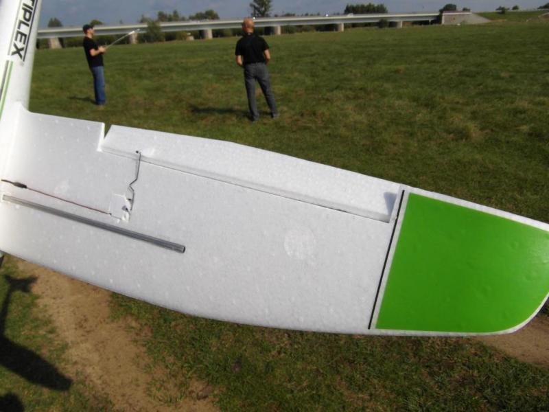

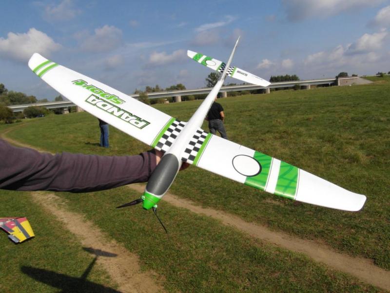

chaosmaker Opublikowano 15 Września 2013 Opublikowano 15 Września 2013 Cześć - kilka dni temu wpadł mi w ręce nowy model z hangaru Multiplexa - Panda Sport . Miałem już do czynienia z modelami tej firmy więc z ciekawością przyjrzałem się zawartości małego pudełka . W odrużnieniu od innych , nie znajdziemy tu piankowych uchwytów na poszczególne elementy lecz zwykłą folię bąbelkową . Jakość elaporu jak i elementów plastikowych jest bardzo dobra lecz podczas sklejania modelu wyszło małe niedopasowanie cześci kadłuba . Drobna sprawa ale byłem już co nieco rozpieszczony jakoscią Blizzarda i Fun Cuba . Największe zdziwienie powoduje brak lotek ! Zdecydowana większość producentów w nawet najmniejszych modelach stosuje lotki - Multiplex idzie własną drogą nie wiedzieć czemu . Oczywiście pierwsze co zrobiłem to wykonałem lotki i zrezygnowałem ze SK - w tak małym modelu zupełnie zbędnego . Drug ciekawostka to dźwigary wykonane z rury prostokątnej alu - rozwiązanie znane z Soliusa - ciekawe jak się sprawdzi w praktyce . Na deser dostajemy bardzo estetyczne nalepki . Modelik udało mi się złożyć bardzo sprawnie i bez kłopotów - kadłub skleiłem UHU Por , pozostałe części za pomocą CA . Wyposażenie to silnik - Blue silver 1300kv 20A reg - Turnigy 25 A serwa 2x mikro 0,8kg + TG 9e wysokość Pakiety 3S 1300 i 100o mAh Po zakończonej budowie przyszedł czas na oblot - przy pakiecie 1300 musiałem doważyć tył modelu przyklejając odważnik 5 gr dla pakietu 1000 nie było to konieczne . A teraz przyszła pora by odpowiedzieć na pytanie "jak to lata "!!! Przyznam że model bardzo pozytywnie mnie zaskoczył - obawiałem się nieco regulacji pływającego SW ale okazało się że na fabrycznych ustawieniach wymuszonych małym otoworkiem do skręcenia bowdena ( to kolejna ciekawostka ) model poleciał jak po sznurku ! Moja druga obawa wiązała się ze skutecznością lotek a to ze względu na obecny wznios skrzydła - lotki jednak działają wzorowo ! Tak więc modelik lata bardzo fajnie - zaskoczył mnie "oblatując" łąkę na której latamy z wysokości ok 50m - tym bardziej że jest to kilkaset metrów i takiemu Pioneerowi czy Orionowi się to nie udaje . Na co należy zwrócić uwagę ? - otóż na masę modelu . Widać ją przy głębszym skręcaniu na małej szybkości - model wali się na skrzydło i trzeba być ostroznym szczególnie latając nisko nad ziemią . Wspomnę jeszcze o napędzie - do modelu dołączone jes śmigło 7x4 - wraz ze wspomnianym silnikiem Panda lata niemrawo - zastanawiam się jak to wygląda na zalecanym silniku 1000kV - nie wyobrażam tego sobie . Dopiero mój silnik + łopatki 8x6 dały świetny efekt !!!
Patryk900 Opublikowano 16 Września 2013 Opublikowano 16 Września 2013 Ładne cudo a jak z przewozem można cały spakować do kartonu ?
chaosmaker Opublikowano 16 Września 2013 Autor Opublikowano 16 Września 2013 Cześć - zawiasy wykonałem z odpadków folii z oryginalnych nalepek - zresztą jedna z nich jest częściowo zawiasem Modelik ,po rozłożeniu ,spokojnie mieści się w oryginalne pudełko - to spory plus ! P.

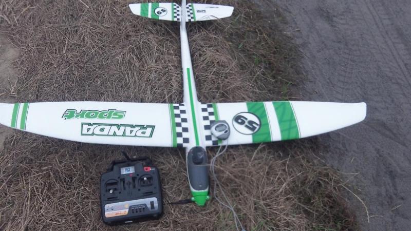

Pietuh Opublikowano 20 Września 2013 Opublikowano 20 Września 2013 Dzisiaj rano odbył się oblot mojej Pandy i tylko mogę potwierdzić to co napisał założyciel tematu lata bardzo dobrze jak na takiego malucha. Warunki do lotu miałem różne bo do wysokości około 30-40m było bezwietrznie, natomiast wyżej już trochę wiało, pomimo to modelik radził sobie nieżle w tych warunkach. W "strefie" bezwietrznej lata tak, ze można odłożyć apkę i ogrzać ręce w kieszeni, natomiast w strefie wietrznej trochę nerwowo z racji wymiarów i wagi. Czas lotu na baterii 1300 mAh to ponad 30min pomimo niezałączonego hamulca w regulatorze ( byłem przekonany, ze jest ) i dodatkowego obciążenia baterii zasilaniem breloczka, który rejestrował oblot, do tego dodam, że trochę się pobawiłem, więc trochę szybowania, trochę latania jak trenerkiem. Samolocik w wersji oryginalnej, bez lotek początkowo latał trochę "kanciasto" ale po nabraniu wprawy lata przyzwoicie, jest zwrotny i przewidywalny, należy tylko zrobić większe wychylenie sk, natomiast pływające sw jest bardzo skuteczne na małych wychyleniach. Podsumowując - spełniła całkowicie moje wymagania dotyczące modeliku do noszenia "przy sobie" Polecam również początkującym. Sc podane przez producenta jest idealne co wykazał Dive test. Trochę o wyposażeniu jakie zastosowałem: -silnik SilverBlue C2822/27 1200kV 135W jak podaje producent -regulator Foxy 25A -serwa Sg92 -śmigło Graupner Cam 7x4 dodatkowo założyłem jak we wszystkich modelach mocny stroboskop i buzer waga do lotu z baterią 1300 mAh i breloczkiem wyniosła 520g, bez "bajerów" 470g. Uwagi co do budowy, warto wklejać komorę baterii z zamkniętą klapką bo miękki plastik z jakiego jest zrobiona lubi się ułożyć po swojemu i może klapka się ciężko zamykać.

Pietuh Opublikowano 25 Września 2013 Opublikowano 25 Września 2013 Trwa ponad 28 minut i może być nudno, dodam tylko, że żaden z dotychczasowych lotów nie trwał krócej jak 1/2 godz, oprócz wspomnianej awarii. Dzisiaj policzę ile razy na 1300aHm można ją wyciągnąć na pułap i średni czas szybowania. Zresztą mówisz - masz, ładuje się a przy moim sprzęcie trochę to potrwa. Edit: Zamieszczam film z wczorajszego lotu który trwał prawie godzinę, zdarzało mi się latać na baterii 1300aMh około godziny, ale były to motoszybowce o rozpiętości powyżej 2m. Kamerka podzieliła film na dwie części, http://youtu.be/Hu0a9rl4zLY http://youtu.be/Suyy5SOZd8A A tu sprawca, prosty model i prosty nadajnik.
