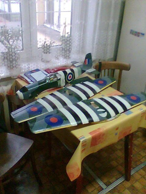

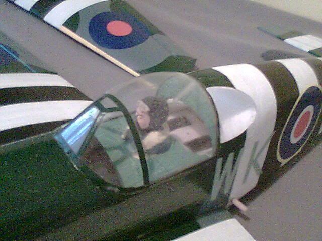

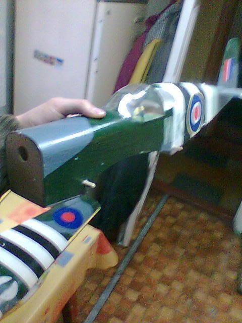

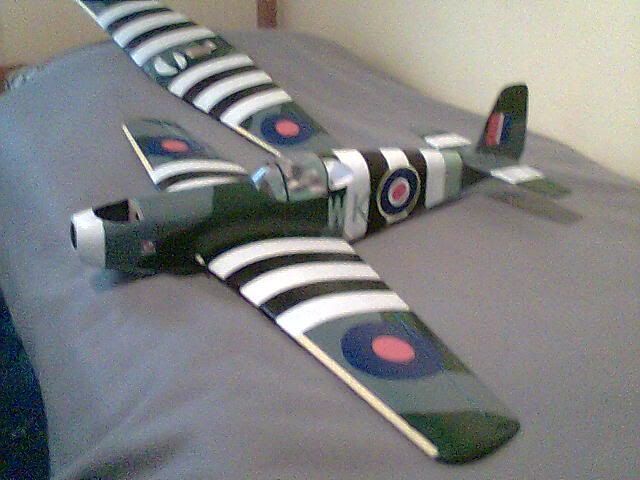

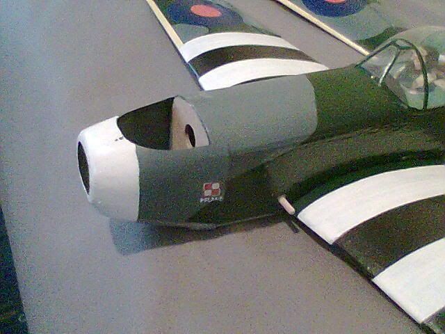

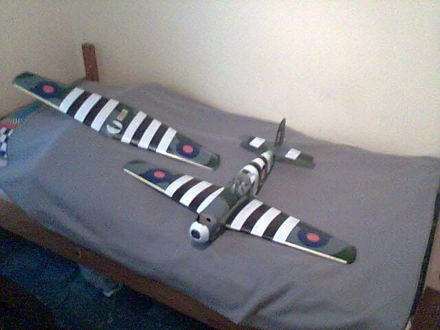

elektron Opublikowano 18 Stycznia 2008 Opublikowano 18 Stycznia 2008 Witam Stalem sie niedawno posiadaczem modelu P51 Mustang. Model zostal zbudowany przez modelarza ze Szczecina i jest naprawde dobrze wykonany. Kadlub balsa+styro+ japonka = konstrukcja bardzo wytrzyala Skrzydla (dostalem 2 skrzydla) = styro+balsa+papier pakowy. Stateczniki pelna balsa Model jest oczywiscie nowka, nie smigany. Modelarz sprzedal mi model za niewysoka cene 100zl z przesylka. 1 Skrzydlo nowka, a drugie po 1 locie z innym kadlubem ale stan idalny Co zamierzam do niego zapakowac : Silnik : OS 15 la Zbiornik : 150ml Serwa : gaz-conrad es05, lotki raczej standart HS322MB, wysokosc... no tu jeszzce nie wiem albo es05 albo Ghandi cos znajdzie w swojej stajni (serwo powinno byc o wymiarach HS81) Zasilanie : Chcialem dac 4xsubAA 1000Mah 75g ale modelarz ze Szczecina radzi mi lzejszy pakiet ktorego nie mam :/ Odbiornik - standardowy Hitec Mi5 czy jakosc tak... Waga pustego modelu 405g zamierzam sie zmiescic do lotu w max 950g zatankowany. Foty : Sorki za jakosc fot ale aparat kaput... moze uda mi sie go naprawic

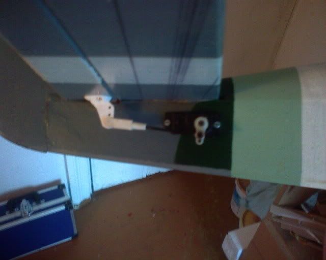

elektron Opublikowano 18 Stycznia 2008 Autor Opublikowano 18 Stycznia 2008 Aktalizacja mala- -Wsadzone serwo lotek i popychacze. Wsio ustawione na glajche. -Wywiercona odpowiednia dziura i wsadzony wlacznik I teraz pytanie - Jezeli nie zdobede serwa pokroju Hs81 czy sadzicie ze conrades05 dany na ogonie da rade ? U mnie conrady lataly w acro trenerku na mvvs 4.6ccm i dawaly rade... Co o tym sadzice ? Czy ktos z kolegow ma moze loze silnika pod 2.5ccm

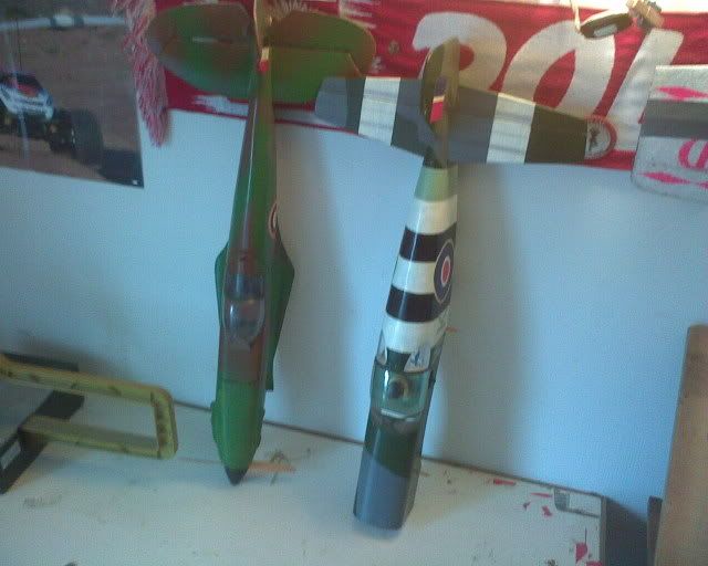

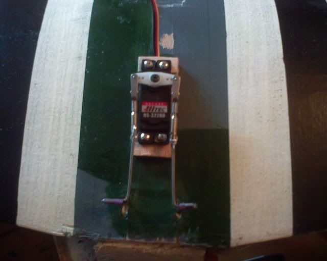

elektron Opublikowano 19 Stycznia 2008 Autor Opublikowano 19 Stycznia 2008 Kolejna mala akutalizacja - Do skrzydla tzw. Treningowego - czyli tego troche "otartego" zamontowalem HS-322HD. Na ogon dalem Conrada Es05 - podobno da rade :rotfl: Poprowadzilem przedluzacz z ogona do centrum kadluba Porownianie z kadlubem Spita. Rozmiarowo modele sa prawie takie same... ale nadal nie wiem czemu spitfire nie chcial latac... moze go kiedys ulotnie z elektrycznym napedem. Narazie prace staja bo nie mam loza

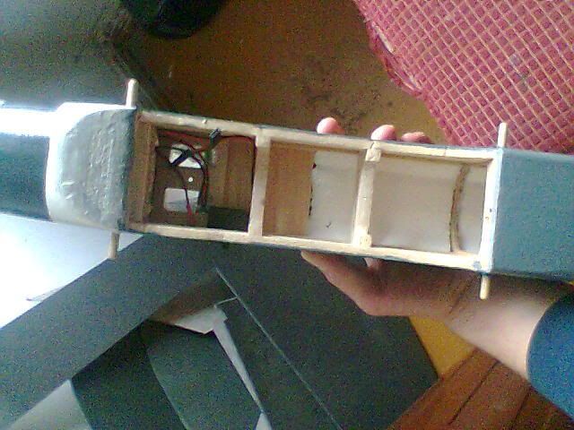

Janek Opublikowano 19 Stycznia 2008 Opublikowano 19 Stycznia 2008 Fajny, radzę dać mniejszy bak (120) i można było dać coś mniejszego na lotki (typu hs-81). No i pakiet taki jak pisze Japim. Oszczędził byś w ten sposób ~70g. Daj jakąś fotkę wnętrza.

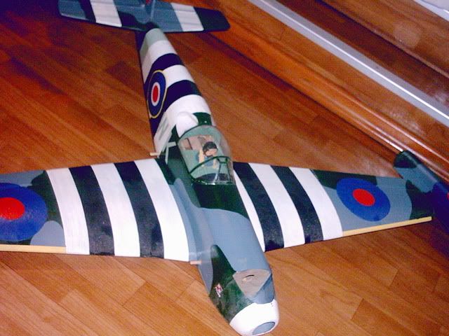

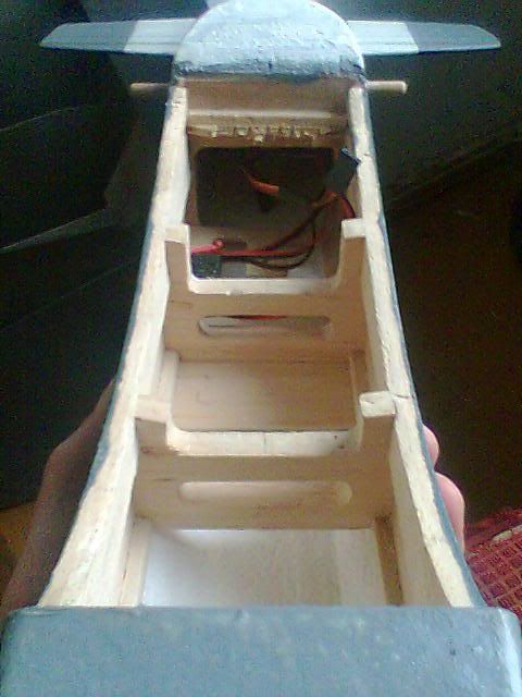

elektron Opublikowano 20 Stycznia 2008 Autor Opublikowano 20 Stycznia 2008 Po rozmowie z Japimem zdecydowalem ze musze pozbierac kase i kupic mniejszy bak. Wybor padnie na 110ml. Pozostaje jeszcze problem loza... :/ Jutro przyjdzie silnik wiec moze jakos zakombinuje i uda sie go w lozyc w loze od 3.5ccm Janek oto zdjecia wnetrza :
vidlak Opublikowano 20 Stycznia 2008 Opublikowano 20 Stycznia 2008 Do zasilania proponuje 4 x AAA 650 - 700 mhA. Wyjdzie waga ok 52g + kable i koszulka.http://batimex.com.pl/towar.asp?idtowaru=596 Japim używasz tych ogniw? Opinia mnie interesuje, bo byłbym zainteresowany:)
Janek Opublikowano 20 Stycznia 2008 Opublikowano 20 Stycznia 2008 No wygląda dość solidnie, dobrze że ma boki z grubej dechy i mocowanie skrzydeł na gumy. Próbowałeś jak będzie z wyważeniem przy półce na serwa tak z tyłu?
elektron Opublikowano 20 Stycznia 2008 Autor Opublikowano 20 Stycznia 2008 polka jest nie uzywana Jest do niej przymocowany odbiornik. Serwo wys jest na ogonie. Lotki w skrzydlach, a serwo gazu bedzie na 1 "wredze" zaraz za bakiem. Jak bede mial loze to prace pojda dalej...
