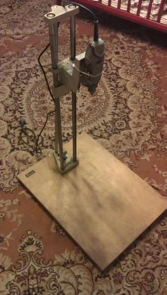

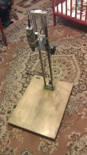

YaneQopter Opublikowano 20 Października 2013 Opublikowano 20 Października 2013 Ja też mam ten sam problem, mało miejsca na dużą wiertarkę. Postanowiłem więc zrobić sobie sam. Wiertarkę zrobiłem ze statywu do wywoływania zdjęć (KROKUS-3). Spełnia swoje zadanie baaardzo dobrze! Luzy na wiertle - "0"
Marcin K. Opublikowano 20 Października 2013 Autor Opublikowano 20 Października 2013 Niezły tuning wkrętarki Jak wygląda podnoszenie/opuszczanie wiertła? Jakaś zębatka?
YaneQopter Opublikowano 20 Października 2013 Opublikowano 20 Października 2013 Zwykłe pokrętło z rolką sunącą w szczelinie.

Masło Opublikowano 20 Października 2013 Opublikowano 20 Października 2013 Janku, mam bardzo podobny do Twojego powiększalnik. Już od jakiegoś czasu planuję to przerobić. Prawdopodobnie zamontuję na nim maszynkę "dremelopodobną" z małym uchwytem wiertarskim. Czym jest ta maź którą masz na rolce? Smar? Na mój gust nie powinno go tam być, ponieważ praca tego mechanizmu opiera się na tarciu...
YaneQopter Opublikowano 20 Października 2013 Opublikowano 20 Października 2013 Zgadza się, jest to smar! Zrobiłem to tylko dlatego żeby właśnie poprawić tarcie, żeby lżej szło. Rowek nie jest cylindryczny a stożkowy, tak samo rolka w nim chodząca. Dlatego też dociśnięcie tych pionowych blaszek o jeden obrót wyklucza poślizg. Wiercę w aluminium a nawet w stali i jak dotąd nie zanotowałem poślizgu przy docisku. Bez smaru to wszystko chodzi trochę ostro, tak jakby szyna skrobała rolkę. Aż w zęby idzie

RomanJ4 Opublikowano 4 Grudnia 2013 Opublikowano 4 Grudnia 2013 Ja też mam ten sam problem, mało miejsca na dużą wiertarkę. Postanowiłem więc zrobić sobie sam. Wiertarkę zrobiłem ze statywu do wywoływania zdjęć (KROKUS-3). Spełnia swoje zadanie baaardzo dobrze! Luzy na wiertle - "0" Niczego sobie "самоделка". Tylko jeszcze powinien kolega pod podstawę podkleić klin czy choćby podkładkę odpowiedniej grubości, by prowadnice wiertarki ustawiły się prostopadle do stołu, bo w obecnej wersji są lekko ukośnie (zdjęcie 1) Do wiercenia w cienkich blaszkach czy sklejce nie ma to większego znaczenia, ale gdyby kolega chciał przewiercić grubszy bloczek aluminium czy innego metalu, nawet drewna cieńszym wiertłem, to poleci, bo przesuwa się w pionie lekko skośnie.. Ale poza tym gratuluję pomysłu...
