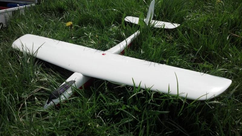

Marcin81 Opublikowano 17 Kwietnia 2014 Opublikowano 17 Kwietnia 2014 No to się pochwalę swoim Micronem. Moja koncepcja była bardziej motoszybowcowa niż pylonowa. Waga 370 gram do lotu Zdjęcia
rapier Opublikowano 17 Kwietnia 2014 Opublikowano 17 Kwietnia 2014 Pięknie. To ja poproszę filmik z niskim przelotem na wyłączonym silniku. Koniecznie z dzwiekiem.!!!! Wysłane z mojego SM-N9005 przy użyciu Tapatalka

Marcin81 Opublikowano 21 Kwietnia 2014 Opublikowano 21 Kwietnia 2014 Witam po oblocie! Jak widać po uśmiechu, wszystko poszło gładko i bez większego stresu Moje założenia się sprawdziły. Micron ba bardzo duży zakres prędkości i przy mojej wadze 370 gram lata jak trenerek, ale trenerek, który tylko czeka, żeby oddać "drąga" na pełnym gazie Wtedy pokazuje swój pylonowy pazur. Jeśli tego nie robimy lata jak motoszybowiec/ trenerek. Świetna sprawa, naprawdę polecam i nie ma się czego obawiać pod jednym warunkiem. WAGA. Waga jest kluczową sprawą. Wiadomo, że cegłą z odpowiednim napędem też poleci, ale moje założenie było - zrobić z pylona "motoszybowiec". Udało się Dziś zrobiłem 3 loty przy czym drugi już był na pełnym luzie. Pełen gaz, mocny wyrzut i 20 min latania ( trochę długawo, ale silnik bierze bardzo mało prądu..). Jurku.. niestety nie wiem ile mój silnik posiada obrotów, ale na filmie widać, że raczej nie lata na przysłowiowych rzęsach a jest on produkcją pewnego znajomego, co ma FACH w ręku. Robi naprawdę przepiękne silniki o niesłychanych osiągach (oczywiście wszystko robi od zera sam). Sam zobacz Zdjęcia Panowie i panie. Jest filmik, ale muszę ogarnąć sprawę z obrabianiem jego. Tak więc lada moment film z lotów micronem

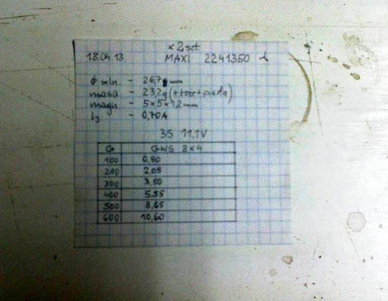

Marcin81 Opublikowano 21 Kwietnia 2014 Opublikowano 21 Kwietnia 2014 Marcin - dobra robota. Co prawda po lądowaniu (oo zepsuł sie ) nie widać tego trenerkowego latania ale jeśli mówisz, że jest dobrze to zapewne jest. Dźwięk przy przelocie "dorosły laminat" tylko trochę krótszy gwizd, zapewne z powodu małej masy. A widziałem ostatnio Mikrona do wzięcia- ale marudy mnie zniechęciły. Ciekawi mnie silnik. Niezłego dostawcę magnesów ma ten Twój znajomy. Te silniki powstają hobbystycznie, pod zamówienie czy krótkimi seriami? Supersprawne napędy - to to co uwielbiam w motoszybowcach. To było pierwsze lądowanie i nie chciałem nic kombinować... kolejne już były bliżej nogi i wyglądały zdecydowanie spokojniej. Dźwięk ma "laminatowy" fajnie gwiżdże. Warunki niestety miałem średnie bo dość wiało, ale bardziej mnie przeszkadzały niż modelowi, bo ten radzi sobie świetnie z wiatrem. Co do silnika/silników. Temat jest rozwojowy, że się tak wyrażę.. wraz z kolegą posiadamy kilka silników produkcji Pana "X" i testujemy. Puki co mogę się wypowiedzieć w samych superlatywach. Z resztą... tabela, która jest widoczna pod tym postem sama mówi za siebie.. Jeśli byś coś potrzebował mogę porozmawiać. Tak jak pisze kolega Rapier... precyzja w tego rodzaju silnikach to jedna z najistotniejszych spraw. Co do magnesów.... okazuje się, że są lepsze i gorsze (czyt. mocniejsze i słabsze..) to też istotna sprawa. Micron obecnie dostał kilka mixów. Spoilery do lądowania zmiksowane z wysokością i tryb "termik" czyli lotki po + - 1,5 mm w dół. Jutro ciąg dalszy zabawy i ustawień.
