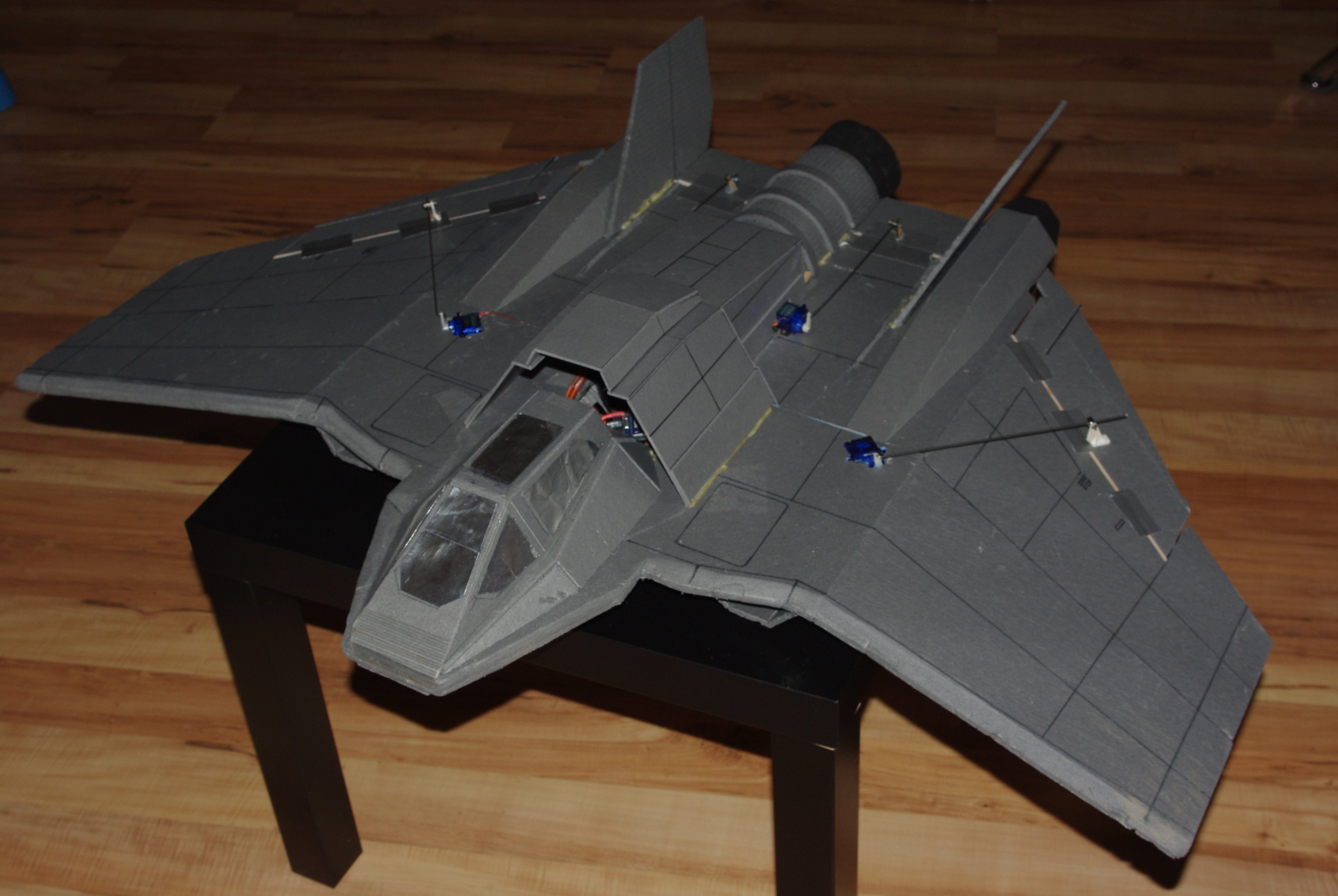

Patryk900 Opublikowano 2 Listopada 2013 Opublikowano 2 Listopada 2013 No nareszcie wersja końcowa, wygląda jak z telewizorni brawo !!

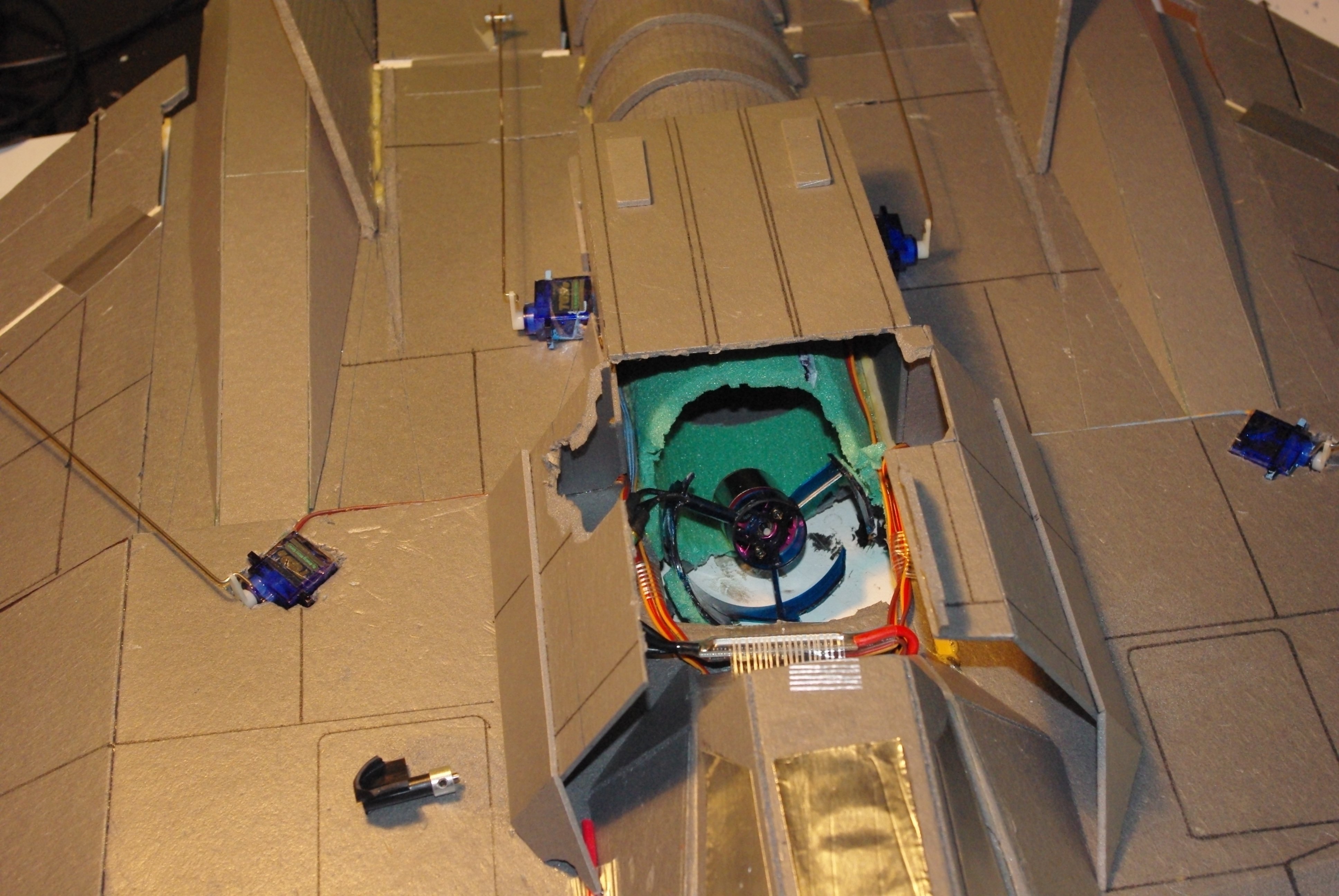

robertus Opublikowano 3 Listopada 2013 Autor Opublikowano 3 Listopada 2013 Niestety nie mam dobrych wieści. F-302 padł ofiarą sabotażu agentów Goa'uld. EDF eksplodował mi prawie w ręku. Na szczęście skończyło się na delikatnym draśnięciu palca. http://youtu.be/Rdq45oz8RYE Oś silnika wygląda jak ucięta nożem. Nie wiem czy najpierw rozerwało wirnik a później ukręciło oś, czy odwrotnie. W tej chwili nie mam więc żadnego EDFa. czekam na zaopatrzenie z SGC.

marcelizor Opublikowano 9 Listopada 2013 Opublikowano 9 Listopada 2013 Tak jak Ci napisałem w PW. Ośka pękła właśnie w miejscu tego nacięcia na pierścień, widać to na jednym ze zdjęć w filmie (1:14)
robertus Opublikowano 9 Listopada 2013 Autor Opublikowano 9 Listopada 2013 Potwierdzam wszystkim, przed awarią było to nacięcie. Takie coś dyskwalifikuje ten napęd i nie polecam go kupować, chyba, żeby na dzień dobry wymienić wał na taki z cdromu - 3mm.
robertus Opublikowano 23 Stycznia 2014 Autor Opublikowano 23 Stycznia 2014 Zaraz po awarii kupiłem kolejny wiatraczek z HK. Potem się zreflektowałem, że nie chcę kolejnego badziewia, ale cóż przyszło. Znalazłem trochę czasu aby wyważyć śmigiełko i zamontować silnik z poprzedniego edfa. Podłączyłem pakiety i prosty amperomierz modelarski, Nie widziałem dokładnie ale mógłbym przysiąc, że widziałem 80A na wyświetlaczu. Przez ułamek sekundy, bo mostek w amperomierzu zaczął przepalać rurkę termokurczliwą i wyłączyłem gaz. Dla przypomnienia wcześniej był taki Obecny ma jedną łopatkę mniej, a większy prąd sugeruje większy skok łopatek, tak myślę. Mam jeszcze opcję aby do tego silnika 3800kV ze starego edfa zamontować śmigiełko TGS 4.1x4.1 i taki zestaw wstawić do tego modelu.
f-150 Opublikowano 23 Stycznia 2014 Opublikowano 23 Stycznia 2014 Twój problem polega na tym że masz wiatrak 70mm a silnik do 64mm o dużym KV i małej mocy.70 to na ogół już zasilanie 4S i silniki 2800 KV i moce min 600W
robertus Opublikowano 24 Stycznia 2014 Autor Opublikowano 24 Stycznia 2014 Poprzedni zestaw też był 70mm. Osiągałem na nim700W w szczycie. Zrobiłem też mały research i odpowiednim silnikiem byłby np ten. Na 4S właśnie. Pokombinuję coś jeszcze z tym co mam, jakoś nie czuje pociągu do EDFów, a nie polatałem sobie jeszcze dobrze tym modelem.

robertus Opublikowano 24 Stycznia 2014 Autor Opublikowano 24 Stycznia 2014 Na razie zrobiłem tak, że ograniczyłem wychył gazu tak aby prąd pobierany było ok 50A, na poprzednim wentylatorze było 67A w porywach. Orientacyjny ciąg dla takiego setupu to 800-850gram.
robertus Opublikowano 25 Stycznia 2014 Autor Opublikowano 25 Stycznia 2014 Dzisiaj ponownie skończyłem F-302. Z nową turbiną musiałem nieco dołożyć wagi na przodzie, dlatego ogólnie waga wzrosła. Teraz waga do lotu to 850gram,
robertus Opublikowano 25 Stycznia 2014 Autor Opublikowano 25 Stycznia 2014 Ja bym miał się do czego przyczepić, ale dziekuję za pochwałę
robertus Opublikowano 2 Lutego 2014 Autor Opublikowano 2 Lutego 2014 F-302 znów w służbie. Tym razem montaż napędu był nadzorowany przez kontrwywiad SGC. Nie było niespodzianek, F-302 wzbił się w powietrze we wczesnych godzinach porannych.
