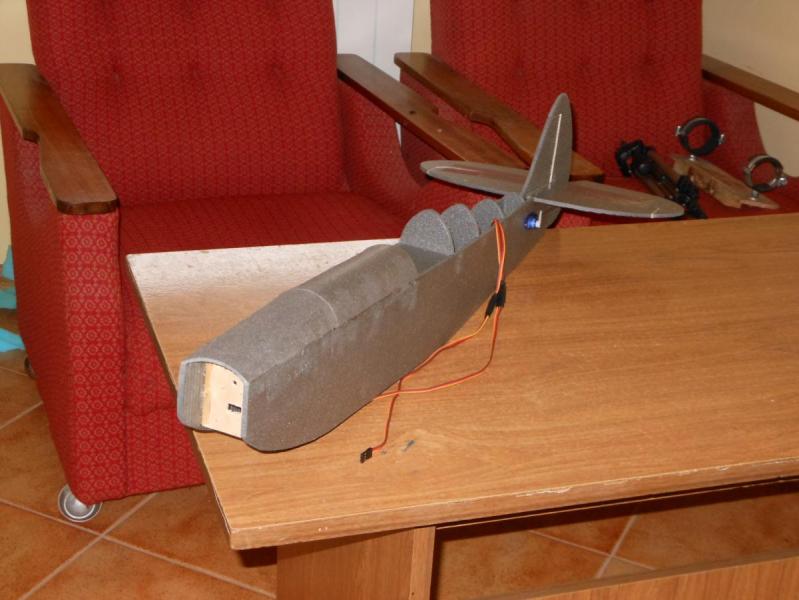

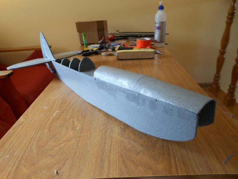

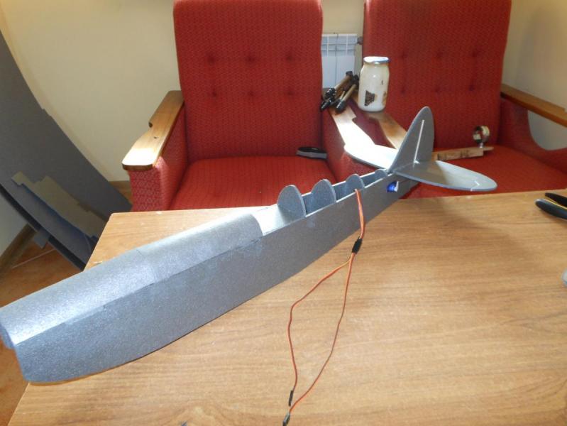

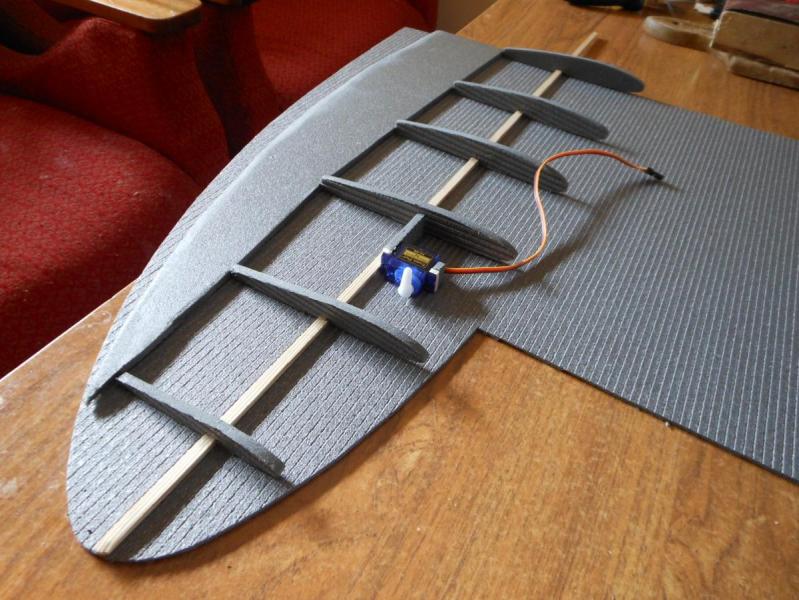

Ja też się zabrałem za budowę spita. Kadłub praktycznie gotowy, tylko skrzydło zostało. I tu moje pytanko  :). Zamiaruje zrobić skrzydełko z paroma żeberkami i dźwigarem. Czy depron 2mm wystarczy?
Mieciu zapodaj foty z budowy

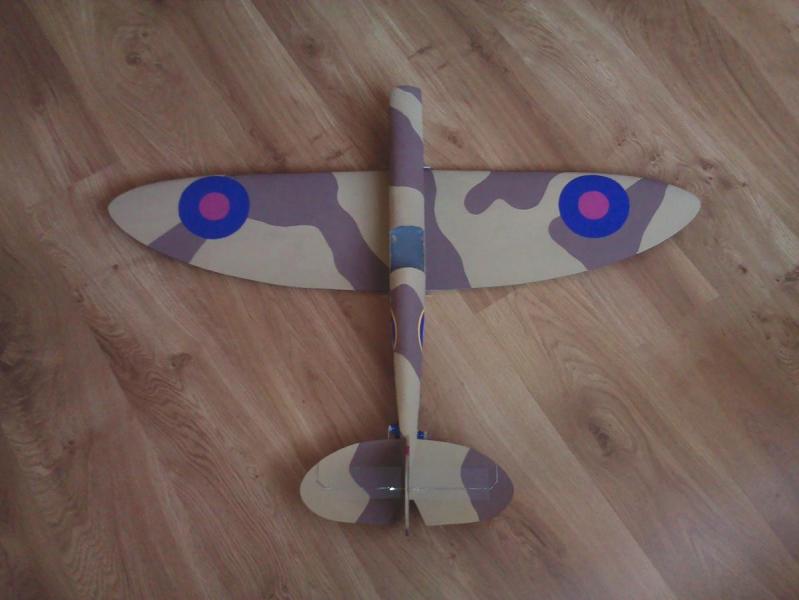

spitfire prawie skończony. niepokoi mnie tylko jego waga. Goły model z samymi serwami waży 350g. Chyba troche dużo.  A model ma pomalowany tylko spód skrzydła. Teraz z elektroniką wychodzi ok 600g. I tu moje pytanko. Czy jak pomaluje reszte modelu to nie zrobi się z niego cegła. Czy może jednak lepiej jest wzmocnić taśmą pakową.
Bez paniki.. Mój waży 750g i też lata. Jest szybki i dzięki temu bardziej podoba mi się w locie bo sprawia wrażenie bardziej "makietowego" lotu.
Tak jak radzi Przemo wzmocnij poszycie taśmą

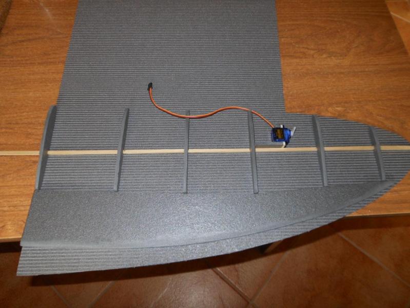

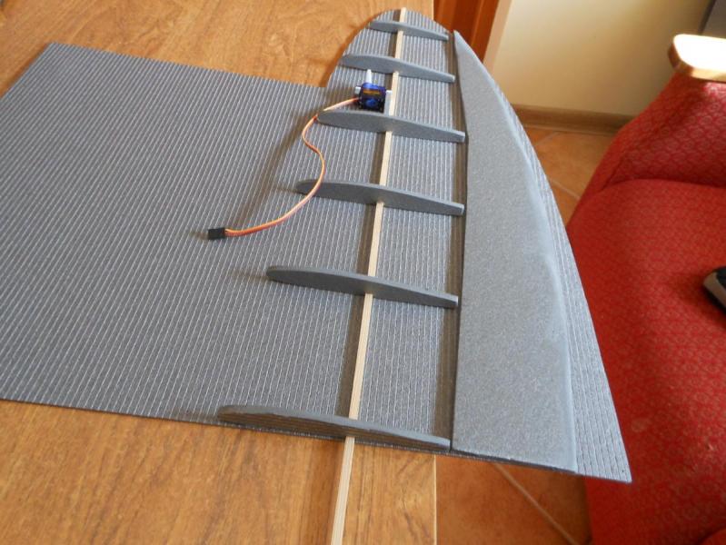

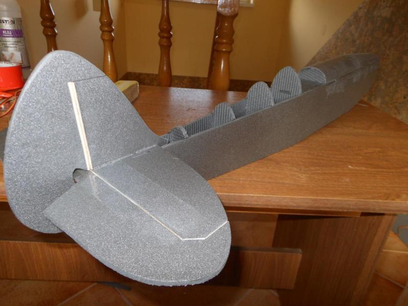

 Oto postępy prac tak w wolnym czasie.

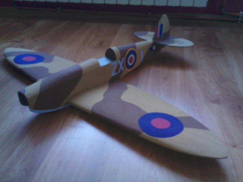

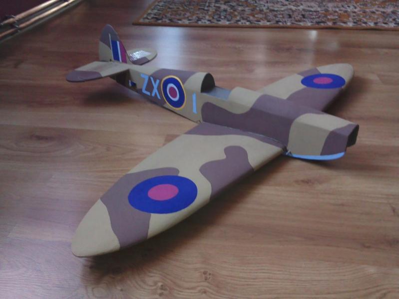

I oto gotowy Spitfire bez okrągłej kabinki, model oblatany przy wietrze lata poprawnie i daje dużo frajdy mi bynajmniej tak. Model zaliczył kreta ale nic mu się nie stało. A drugie zdjęcie z Karasiem prawie skończonym brakuje karabinów, rur wydechowych i parę innych drobiazgów które są w fazie sklejania.

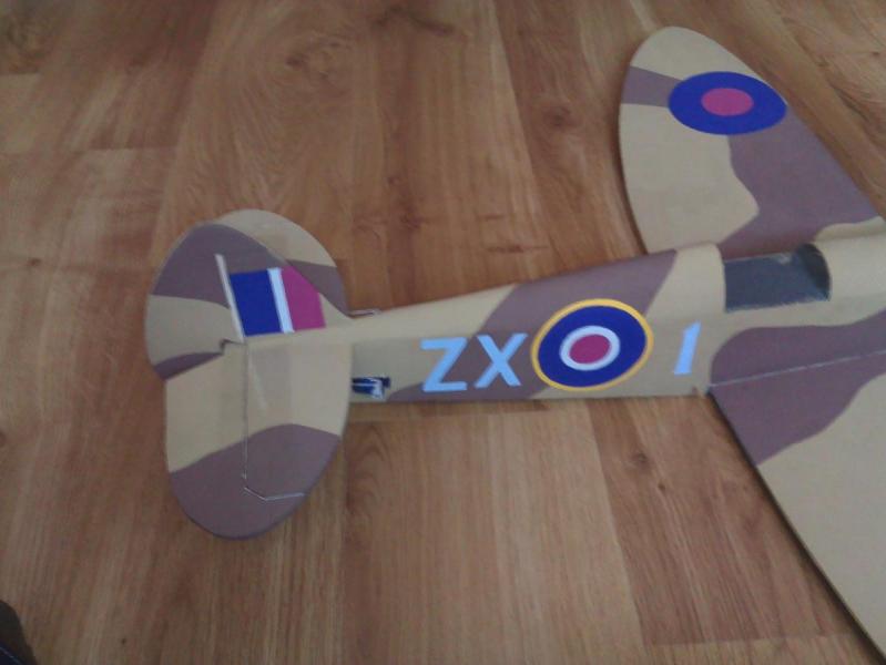

Mój model też już zaczął jakoś wyglądać. Muszę jeszcze dorobić kabinke i wyciąć lotki. I tu pytanko :D W jaki sposób wy wycinacie lotki. W poprzednim modelu wycinałem je standardowo nożykiem. Jednak trochę się postrzępiło. Teraz sobie myślę nad piłką włosową. Próbował ktoś może tego?
Jakis strasznie tempy masz ten nóż! leć i kup coś ostrego w jakimś markecie. Najlepiej skalpel. "Włosówka" dopiero można poszarpać ;)
