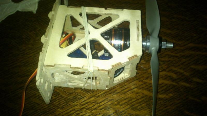

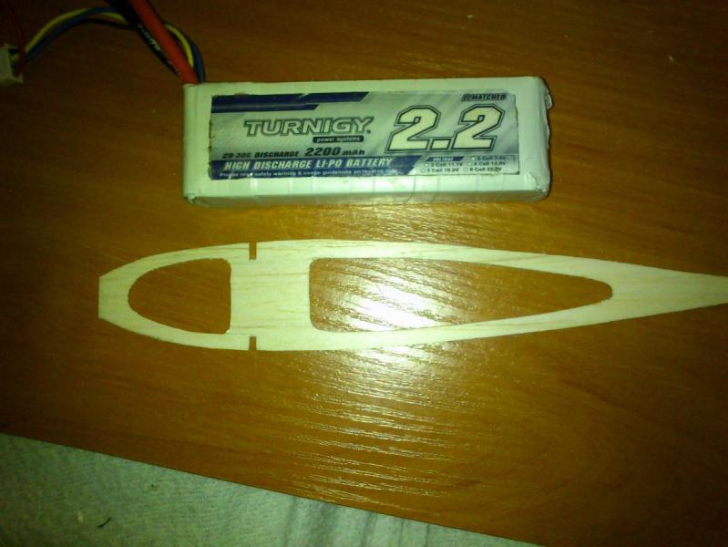

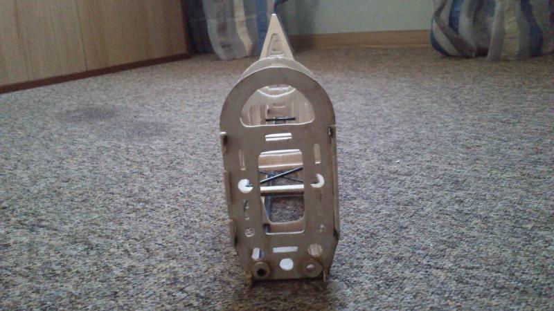

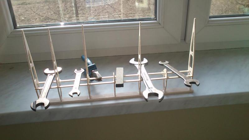

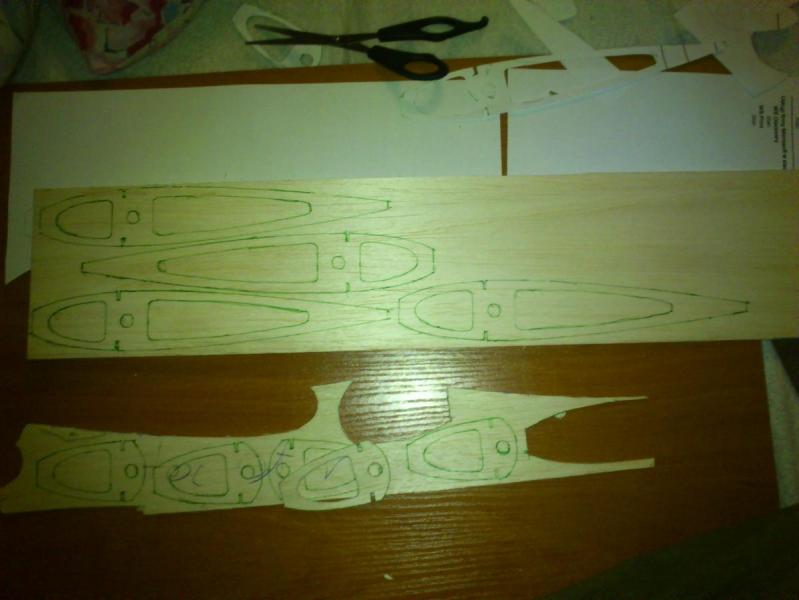

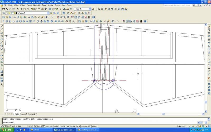

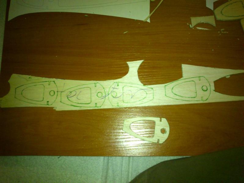

Nie. To dla tego że z płaszczyzny wyciągałem szkielet i wypełniłem kolorem.
Zostało mi trochę balsy 2 mm z madmana, więc obrysowałem żeberka.
Jutro jeszcze skoczę do Stanleya po brzeszczoty
Chyba przesadziłem z ażurowaniem żeberek ponieważ wydaje mi się że ścianki są za wąskie.

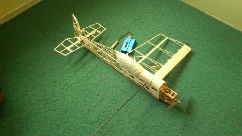

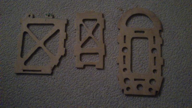

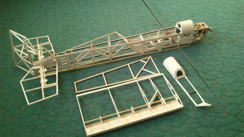

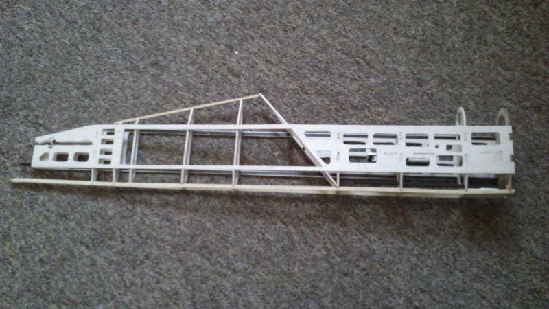

Trochę trwała przerwa w temacie.
W poniedziałek byłem w emodelu po materiały, i jak zwykle 3/4 rzeczy nie było ale to szczegół.
Wycialem już kadłub i parę wręg. Złożyłem wszystko na sucho i siby szystko pasuje. Wszyskto jeszcze do wyszlifowania drobno ziarnistym papierem.
No i kilka fotek

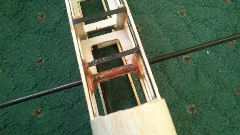

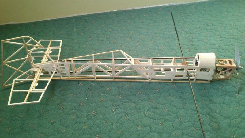

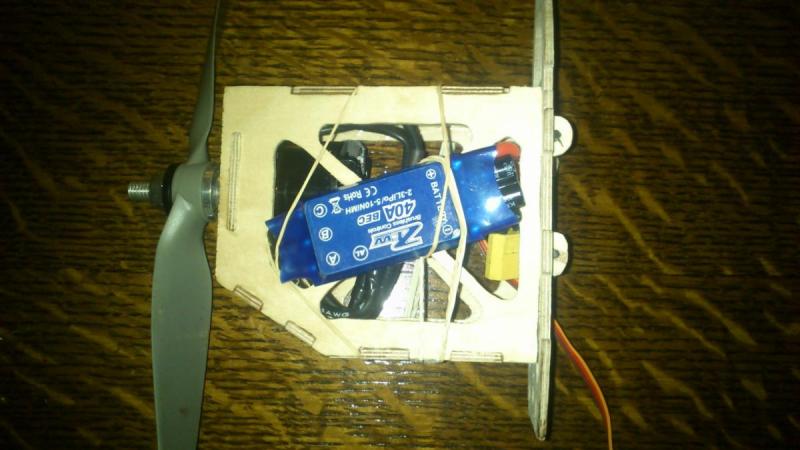

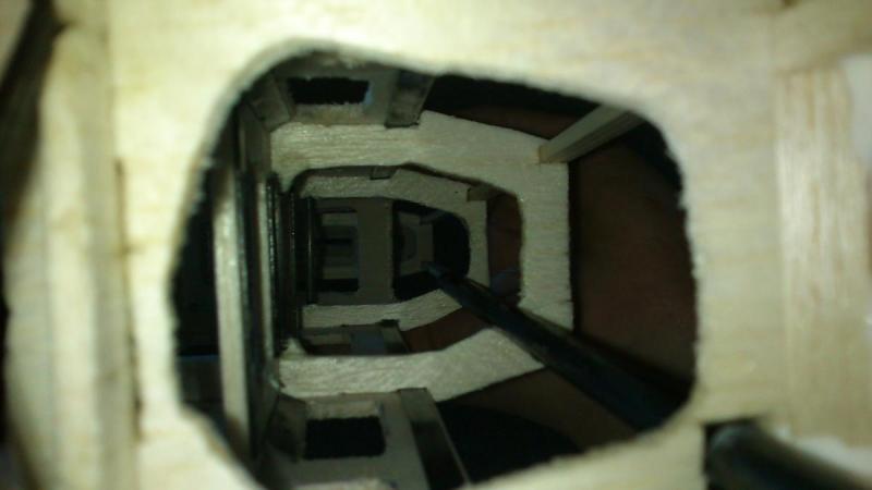

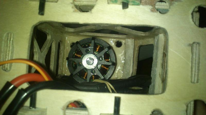

Znalazłem wolną chwilkę i podłubałem przy modelu.
Domek zrobiony ze sklejki 2.5mm. Po długośći płaskowniki węglowe 0.6x5mm.
Kadłub wyszedł b.sztywny.
PS. kupiłem regiel ZTW bardzo fajny, bardzo mało się grzeje w porównaniu do wcześniejszego Redbricka 50a(który przy ztw to syf).

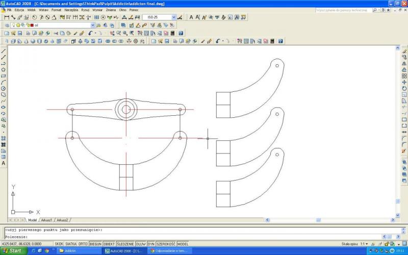

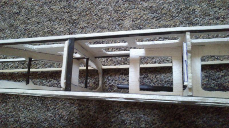

Postanowiłem nie kupować dźwigienek tylko wyciąć z laminatu i zrobić pull pulla na SK.
Nie wiem tylko czy dobrze narysowałem orczyk na serwo bo słyszałem że oś obrotu otworów ma być przesunięta w tył o kilka mm.
Jeżeli linki mają się krzyżować w kadłubie to na serwie otwory muszą być przesunięte w tył.

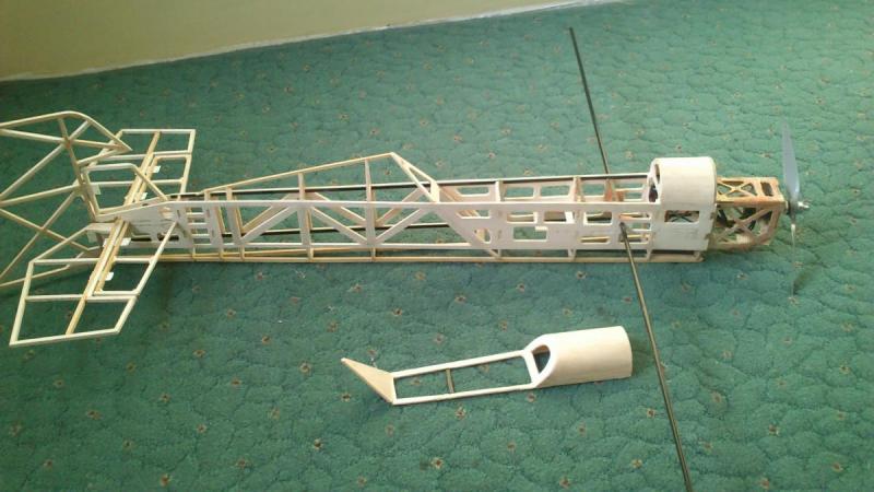

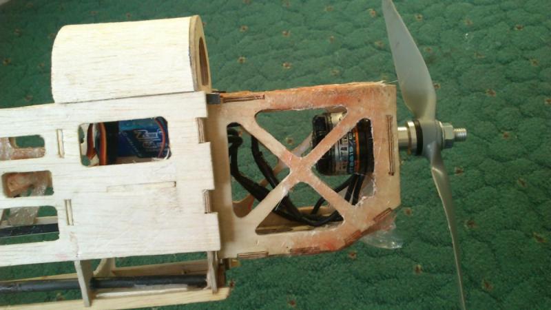

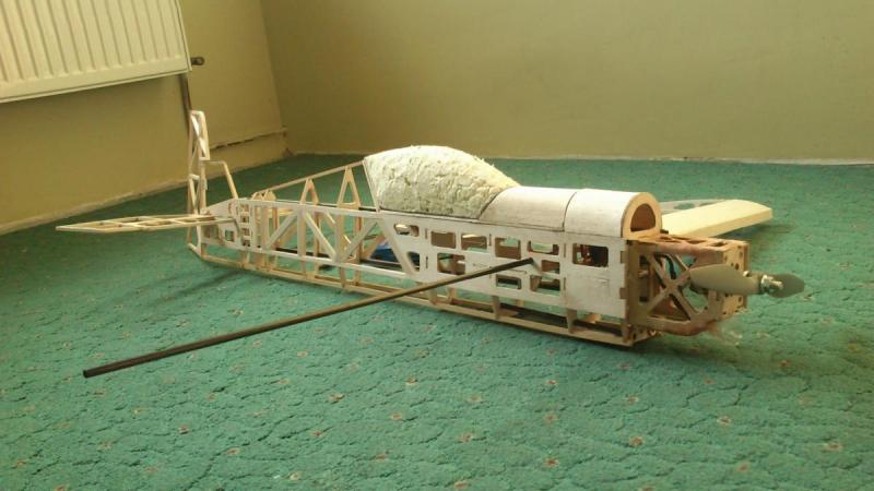

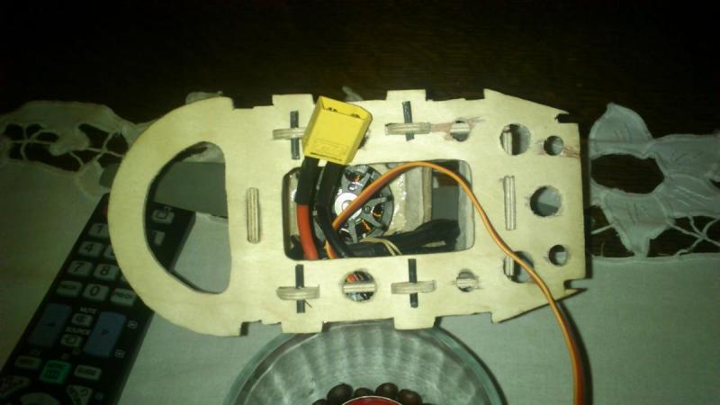

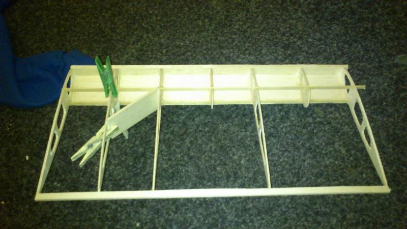

Po długiej przerwie w końcu wziąłem się za robotę przy addim.
Wkleiłem WS,SK zrobiłem formę kabinki i parę innych rzeczy które widać na zdjęciach
Skrzydła będą zdejmowane, zewnętrzna rurka węglowa 6x4 a wewnętrzna będzie 4x3.
Skrzydła kleję wikolem, wiem że będą nieco cięższe ale mam go pod dostatkiem

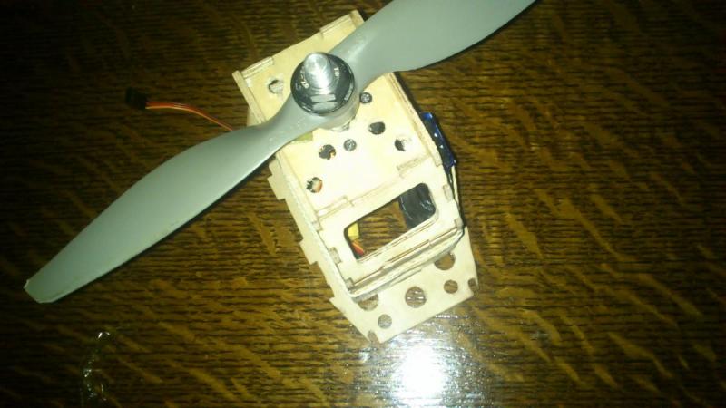

A i Panowie uważajcie z mocnymi silnikami zawsze.sprawdzajcie czy macie zablokowany gaz na apce bo samam przykre doświadczenia, rana cięta 8 cm głębokość ok 5mm i 9 szwów. to wszystko ze śmigła APC 9"
Tak że naprawdę uważajcie na to
Z każdym silnikiem trzeba uważać. Do testów elektroniki nie zakładaj śmigła, no chyba że ciąg chcesz przetestować, ale wtedy nie warto stawać przed ani w osi śmigła ;)
