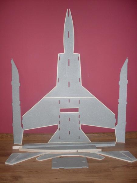

rajaner Opublikowano 4 Listopada 2013 Opublikowano 4 Listopada 2013 Witam wszystkich. Przeglądając relację z budowy Miga-25 Pana Roberta zdecydowałem się na zrobienie tego modelu z niby depronu 7mm ale nie jest to podkład pod panele. Rozpiętość 730 mm. Długość 1100 mm. Wszystkie elementy wycięte i wzmocnione balsą 5/7 mm. Nie wiem na tym etapie jaka będzie waga modelu bo ma on być bardziej odporny na kontakt z ziemią , zrobię to dopiero po sklejeniu w całość. Pozdrawiam Andrzej.
robertus Opublikowano 4 Listopada 2013 Opublikowano 4 Listopada 2013 Nie panuj mi tutaj Jeśli robiłeś z tych samych planów co ja to zrobileś mały błąd oklejając dziób, bo on się wygina do dołu. Daj jeszcze wzmocnienie po rozpiętości skrzydła.
rajaner Opublikowano 4 Listopada 2013 Autor Opublikowano 4 Listopada 2013 Dzięki za zwrócenie uwagi, wygięcie dziobu zrobiłem mniejsze nisz na planach może to poprawi lot w twoim modelu pisałeś że model ciągnie do dołu i że jest go ciężko wyregulować Pozdrawiam Andrzej.
robertus Opublikowano 4 Listopada 2013 Opublikowano 4 Listopada 2013 Tak było. Ale ogólnie to model bardzo fajnie latał.

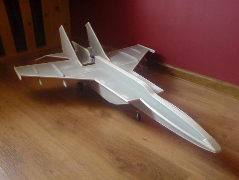

rajaner Opublikowano 6 Listopada 2013 Autor Opublikowano 6 Listopada 2013 Witam Wszystkich i przepraszam za jakość zdjęć nie mam aparatu i wszystkie zdjęcia robię telefonem. Model złożony i sklejony w dalszej części prac postanowiłem zrobić podwozie i sterowane przednie koło jak widać na zdjęciu jest nieco wzmocniony myślę że dzięki temu będzie odporny na uszkodzenia. Pozdrawiam Andrzej.
robertus Opublikowano 6 Listopada 2013 Opublikowano 6 Listopada 2013 Ten mozastosuje del im jest lżejszy tym bardziej odporny. Bardzo fajnie się się nim ląduje harierem. Jaką zastosujesz elektronikę?

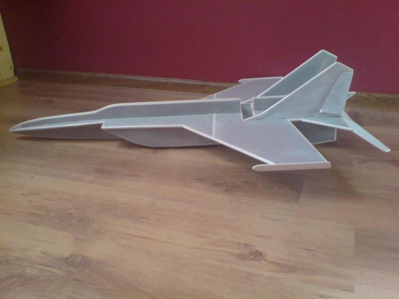

rajaner Opublikowano 8 Listopada 2013 Autor Opublikowano 8 Listopada 2013 Witam Wszystkich. Model gotowy do malowania. Pozdrawiam Andrzej. 1
robertus Opublikowano 8 Listopada 2013 Opublikowano 8 Listopada 2013 Ale jeszcze silnika nie masz zamontowanego.

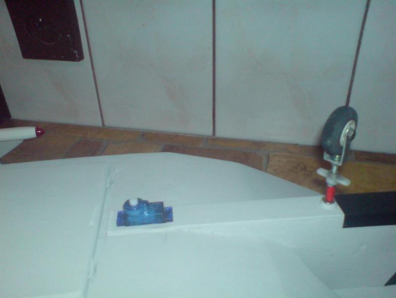

rajaner Opublikowano 9 Listopada 2013 Autor Opublikowano 9 Listopada 2013 Witam Wszystkich. Sterowanie przednim kołem wygląda mniej więcej tak,w kadłub jest wklejona listewka 10/10/30 mm,po obu jej stronach są wbite i wklejone nakrętki oś podwozia jest nagwintowana i razem z kręcona całość obraca się bardzo dobrze.Waga modelu troszkę skoczyła do góry i wszystko razem warzy według mojej wagi 784g, prace nad modelem dobiegają końca pozostały drobne detale do wykończenia. Z tego co widzę będę musiał kupić nowy silnik chyba ten co proponuje Patryk. Pozdrawiam Andrzej.
robertus Opublikowano 9 Listopada 2013 Opublikowano 9 Listopada 2013 Bardzo duża waga jak na taki profilowy jet, a jeszcze nie masz przecież silnika. Mój ważył poniżej 400gram do lotu.
rajaner Opublikowano 9 Listopada 2013 Autor Opublikowano 9 Listopada 2013 Bardzo duża waga jak na taki profilowy jet, a jeszcze nie masz przecież silnika. Mój ważył poniżej 400gram do lotu. Waga modelu którą podałem to waga z kompletnym wyposażeniem na wadze położyłem silnik Emax 2822 Pozdrawiam Andrzej
