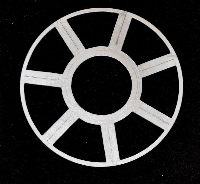

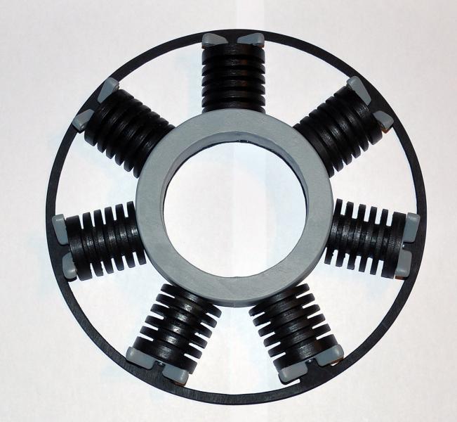

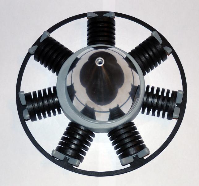

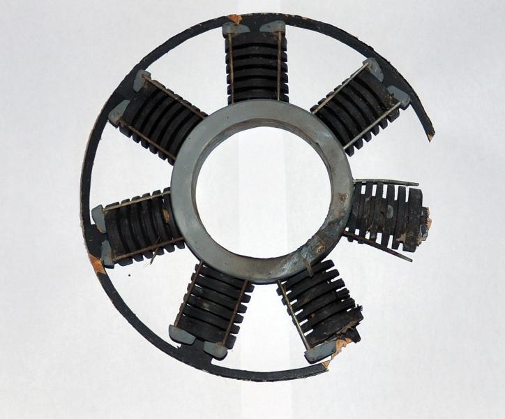

Pioterek Opublikowano 5 Grudnia 2016 Autor Opublikowano 5 Grudnia 2016 Wręga A do mocowania silnika gotowa: i od tyłu Zabrałem się za odtwarzanie atrapy silnika, która uszkodzona wygląda tak:
Pioterek Opublikowano 6 Grudnia 2016 Autor Opublikowano 6 Grudnia 2016 Powstał dzisiaj szkielet do mocowania elementów atrapy silnika. Wykorzystam tylko cylindry a resztę trzeba dorobić.

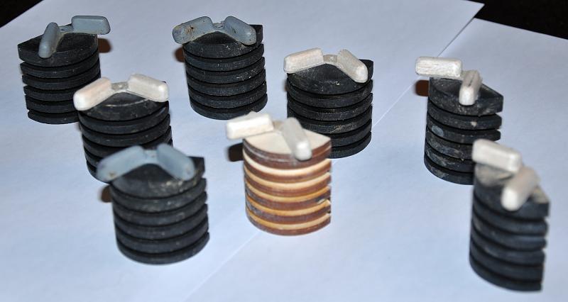

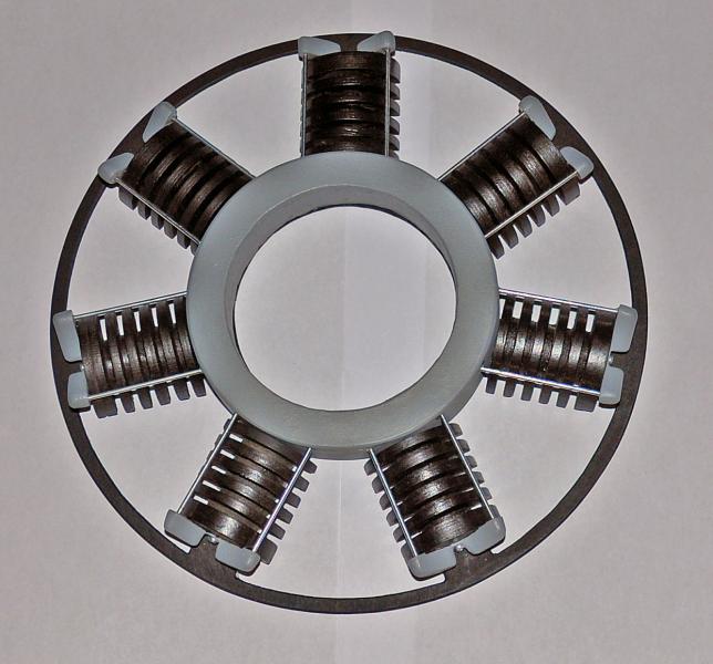

Pioterek Opublikowano 9 Grudnia 2016 Autor Opublikowano 9 Grudnia 2016 Dzisiaj naprawiałem cylindry i czekam na dostawę farb.
Pioterek Opublikowano 10 Grudnia 2016 Autor Opublikowano 10 Grudnia 2016 Skręciłem atrapę silnika na śruby - jutro włożę popychacze zaworów i mogę skleić całość.

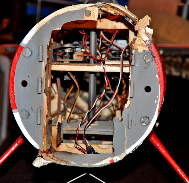

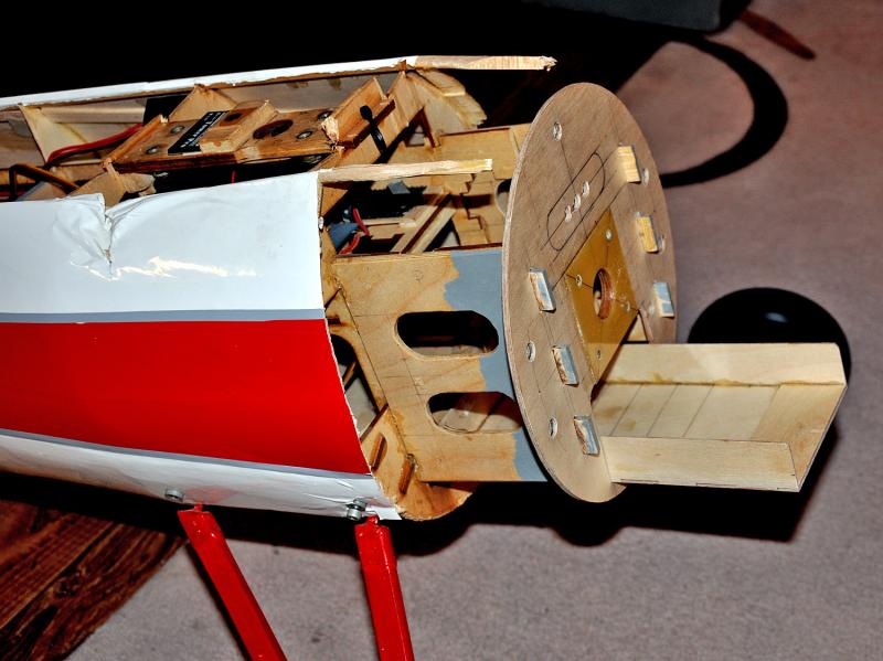

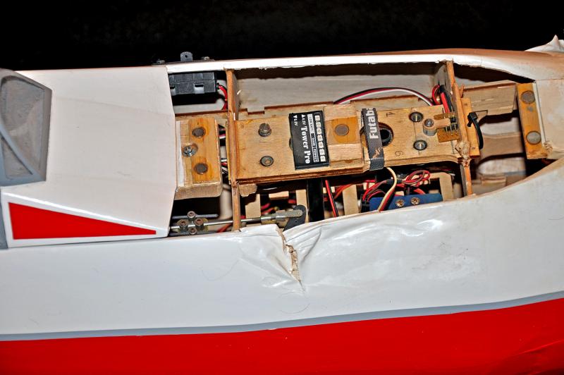

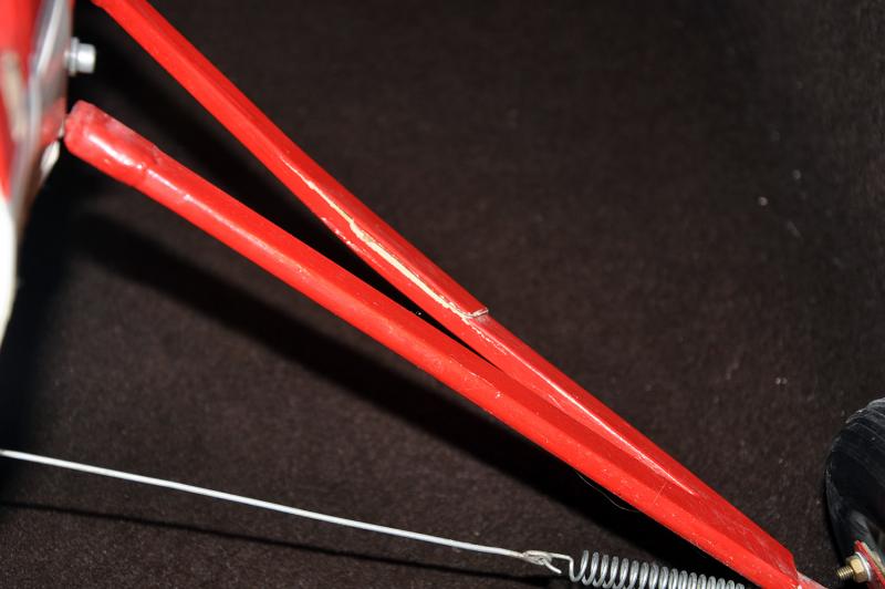

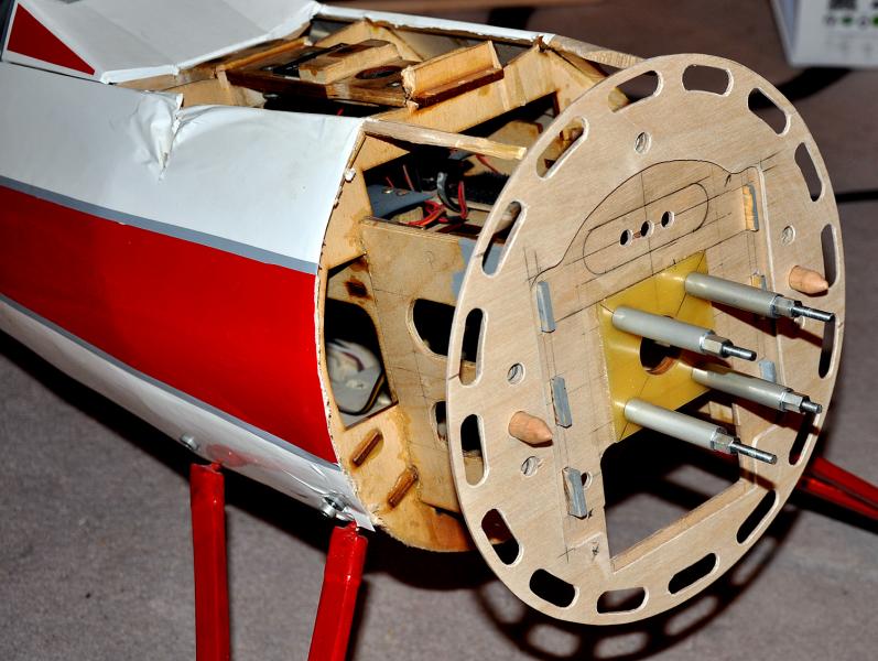

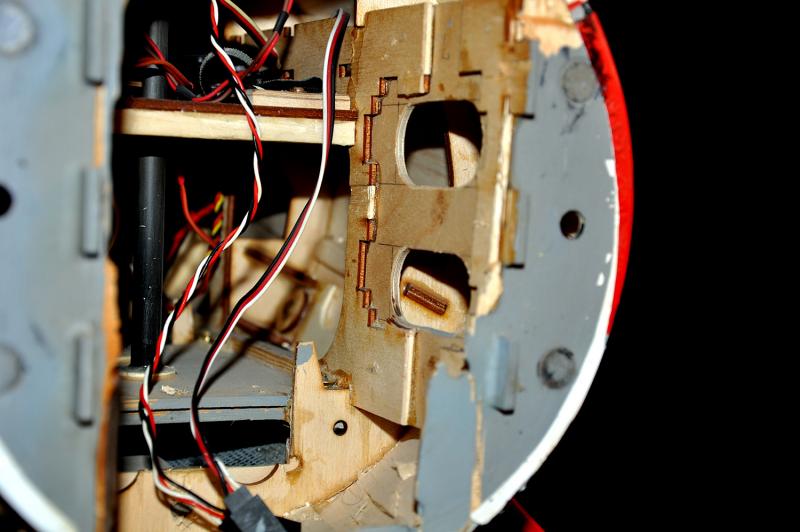

Pioterek Opublikowano 28 Grudnia 2016 Autor Opublikowano 28 Grudnia 2016 Przytargałem dzisiaj model z garażu i zająłem się oględzinami uszkodzeń. Model zrobił przysłowiowego kreta, więc uszkodzeniu uległa maska i przednia część za raz za nią z fragmentami poszycia. Uderzenie było dość mocne bo ścięło z jednej strony mosiężne śruby zamocowania skrzydeł. Na całe szczęście co bardzo ważne podłużnice kadłuba i wzmocniona rurkami węglowymi klatka mocowania skrzydeł i podwozia są nie naruszone więc jest na czym bazować. Podwozie również wymaga remontu, ale to dobrze bo i tak zamierzałem poprawić jego geometrię. Skrzydła modelu są bez uszkodzeń. Jak pisałem wcześniej największe szkody zrobił mi rozszczelniony pakiet, który odymił mi metalem silnik i regulator oraz czujnik telemetrii, które są do wyrzucenia. ścięta mosiężna śruba mocowania skrzydła widok uszkodzeń z przodu modelu uszkodzona goleń podwozia widok na nie uszkodzoną podłużnicę
Pioterek Opublikowano 28 Grudnia 2016 Autor Opublikowano 28 Grudnia 2016 Przód modelu został oczyszczony tak że można już przymierzyć pierwszą wręgę.

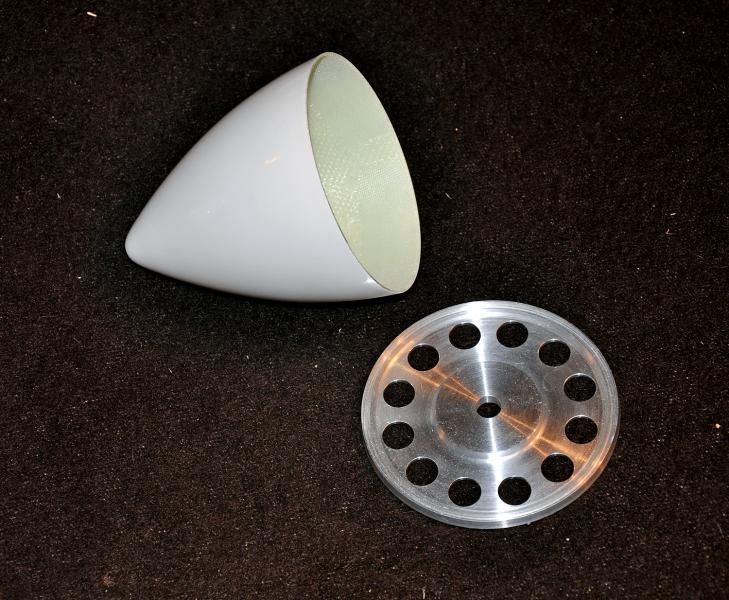

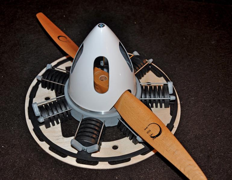

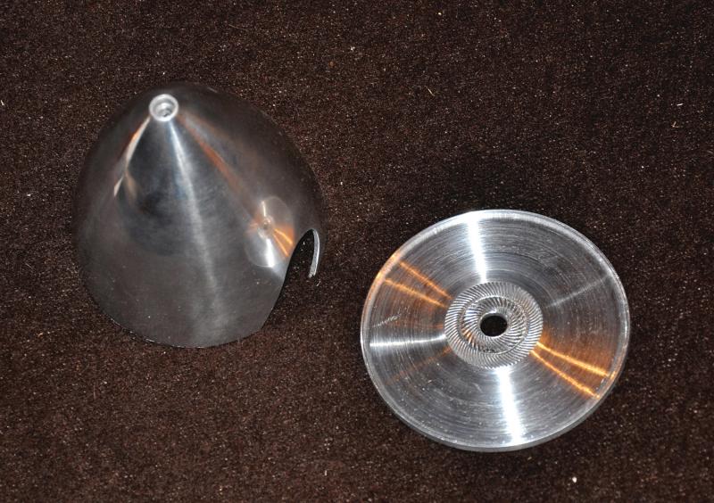

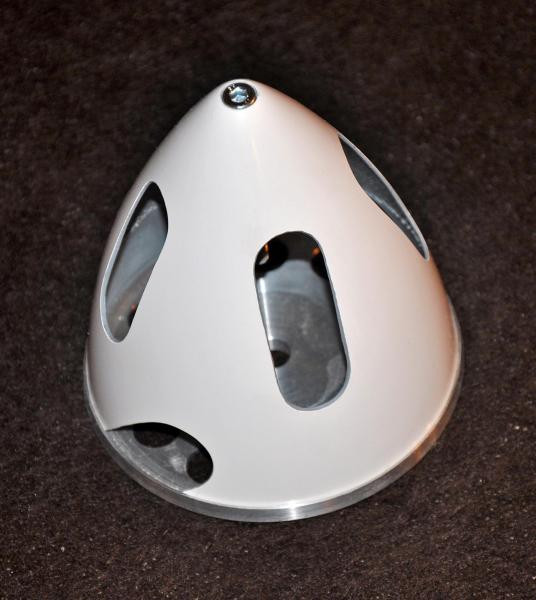

Pioterek Opublikowano 28 Grudnia 2016 Autor Opublikowano 28 Grudnia 2016 Dotarł do mnie dzisiaj kołpak fi=110mm wykonany z laminatu. Kołpak ma ażurowaną aluminiowa podstawę i nadaje się świetnie do zrobienia z niego wersji "turbo" czyli z otworami do wentylacji silnika. Model będzie miał więc dwa kołpaki - jeden ażurowany do lotu i "paradny" dla oka Więcej o chłodzeniu silnika elektrycznego w modelu PZL: http://pfmrc.eu/index.php?/topic/65484-pzl-p11c-ep-ze-stajni-masklechmirkiewicz/page-3 p.#44

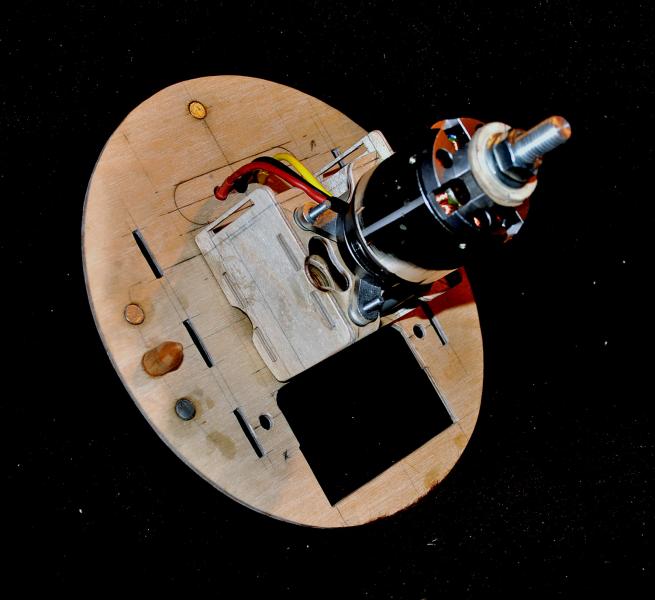

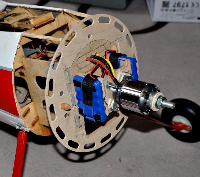

Pioterek Opublikowano 30 Grudnia 2016 Autor Opublikowano 30 Grudnia 2016 Pierwsza przymiarka napędu, pakiety radia mocowane na uchwycie-skrzynce:

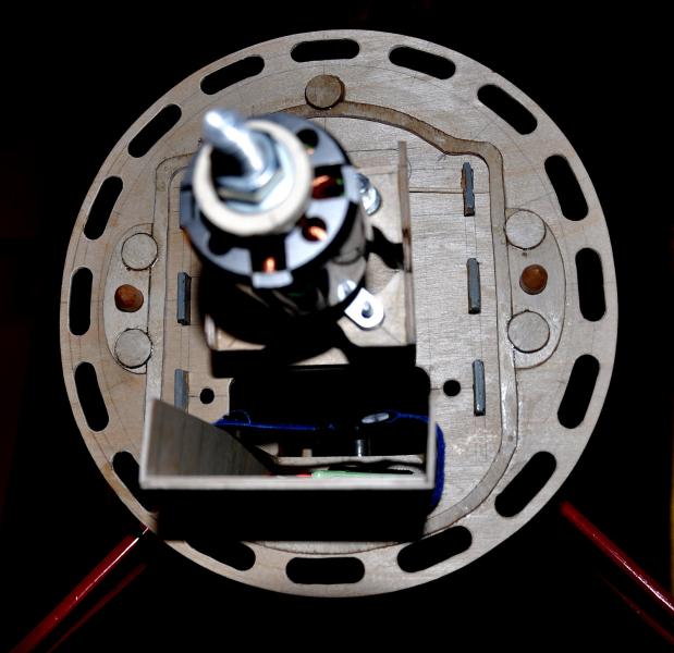

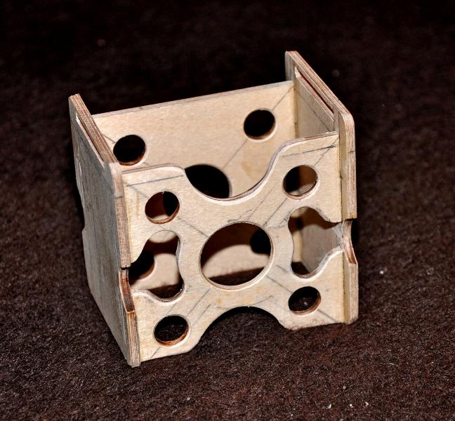

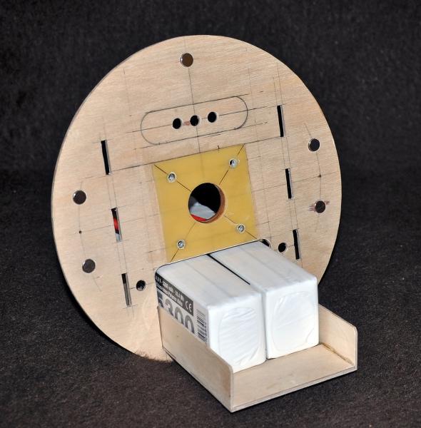

Pioterek Opublikowano 30 Grudnia 2016 Autor Opublikowano 30 Grudnia 2016 Popracowałem trochę nad skrzynką-uchwytem na pakiety radia. Chodziło o umożliwienie odprowadzenia powietrza z uzwojeń silnika i wyszło takie coś: teraz trzeba zorganizować napływ powietrza na uzwojenia silnika

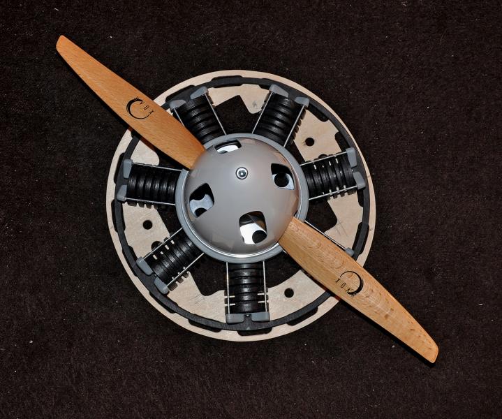

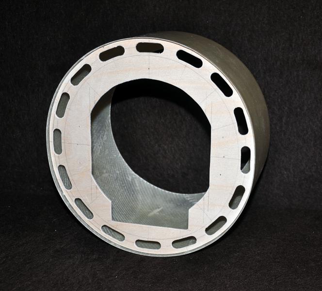

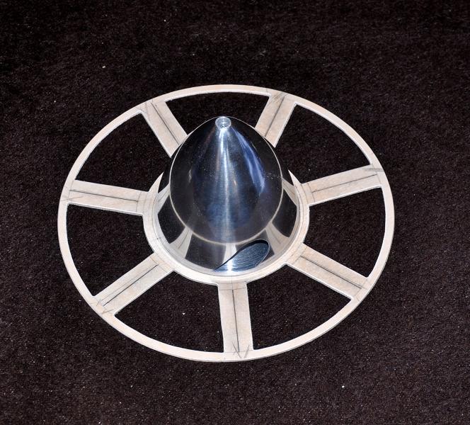

Pioterek Opublikowano 30 Grudnia 2016 Autor Opublikowano 30 Grudnia 2016 "Turbizacja" kołpaka był taki: A ten kołpak będzie używany do lotu modelu i ma zapewnić dobre chłodzenie mojemu napędowi - powietrze trafi przez wydrążenia w kołpaku i otwory w jego podstawie do wnętrza silnika. W locie wydrążeń nie widać. W "Popylaczu" zdało to świetnie egzamin. Do pokazów statycznych i samego kołowania po placu używany będzie kołpak pełny. Przed remontem używałem kołpaka aluminiowego z powodu koniecznego do wyważenia ciężaru na nosie modelu. Kołpak ten musiałem dokładnie wyważyć bo był ciężki i powodował wibracje. Teraz mam cięższe pakiety, więc mogę pozwolić sobie (mam nadzieję ) na kołpak laminatowy, który łatwo się obrabia i jest bardzo lekki. Nie powinien powodować wibracji, ale to się okaże po włączeniu napędu.

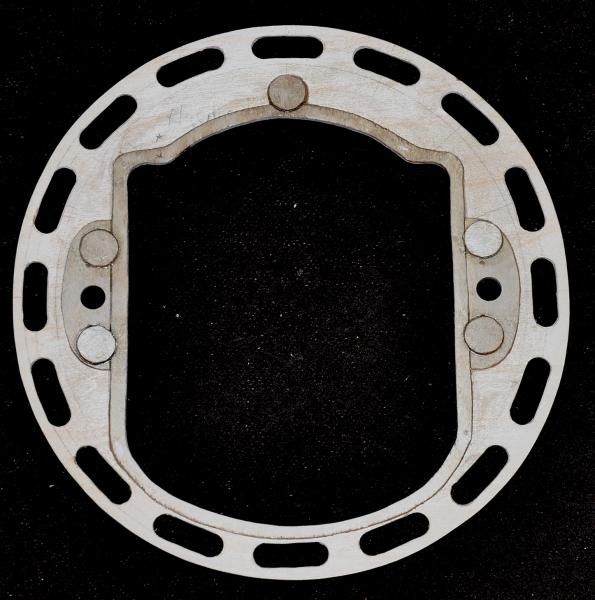

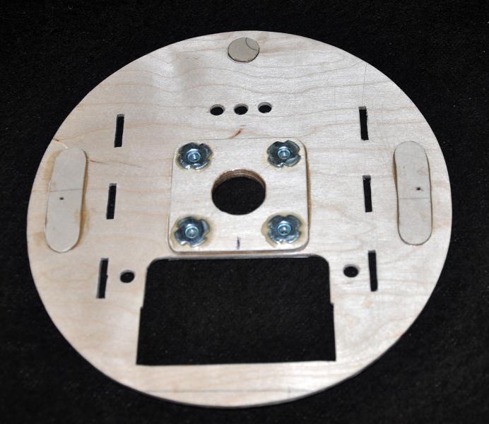

Pioterek Opublikowano 4 Stycznia 2017 Autor Opublikowano 4 Stycznia 2017 Mocowanie magnesów: Ponieważ magnesy neodymowe są grubsze niż materiał wręgi trzeba było porobić na nie gniazda. 1

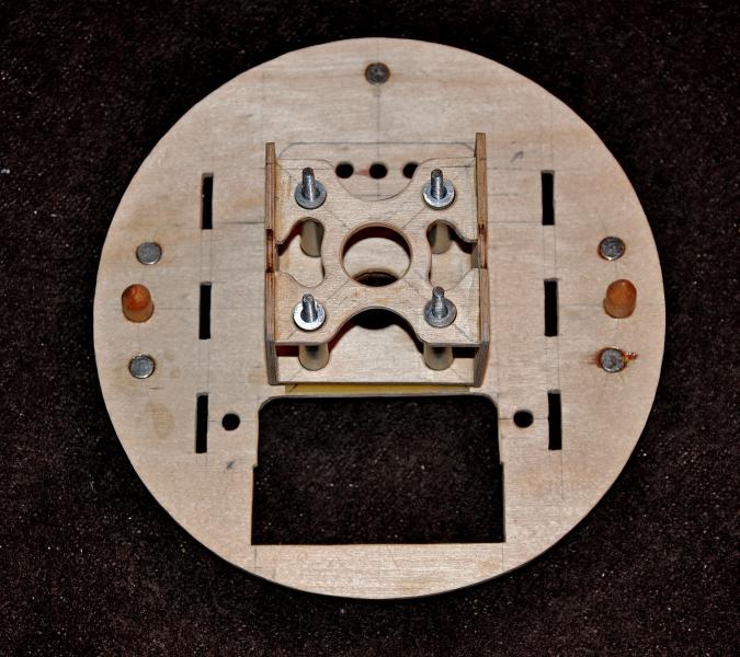

Pioterek Opublikowano 4 Stycznia 2017 Autor Opublikowano 4 Stycznia 2017 Wręga z wklejonymi magnesami

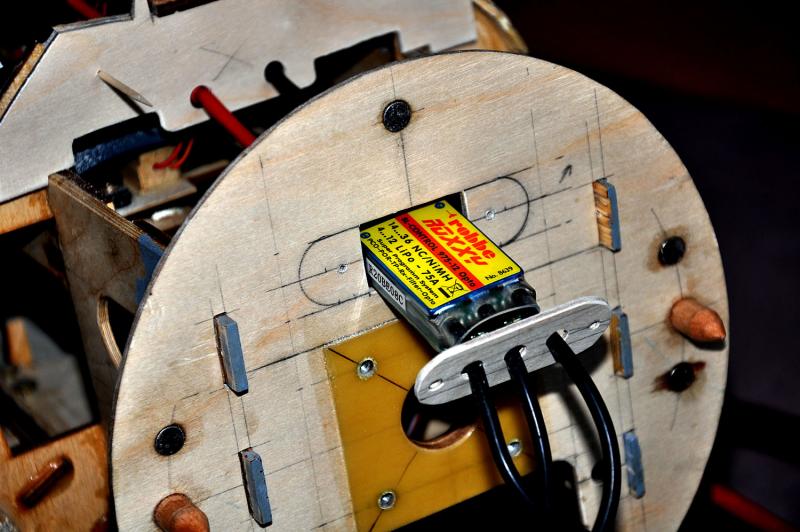

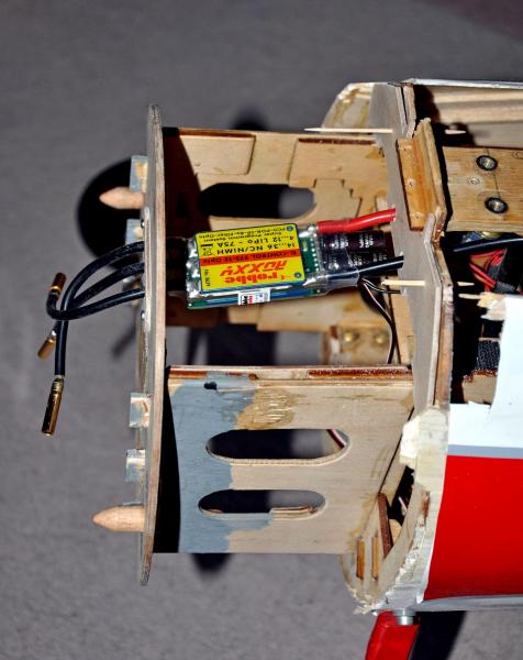

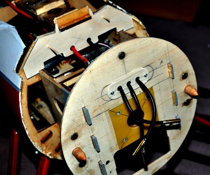

Pioterek Opublikowano 7 Stycznia 2017 Autor Opublikowano 7 Stycznia 2017 Mocowanie regulatora: Model jest bardzo pojemny w środku. Jednak po pokryciu go poszyciem, dostęp z zewnątrz pozostaje ograniczony do niewielkiej przestrzeni dostępnej po zdjęciu skrzydeł. Taka jego uroda - trudno. Chciałem schować regulator do kadłuba, teraz jest to łatwe, ale jak zamknę kadłub, trzeba zapewnić możliwość jego wymiany z zewnątrz. Więc wymyśliłem takie coś: Regulator wisi sobie w powietrzu na 5 grubych kablach i jest dobrze chłodzony ze wszystkich stron. Kable od strony pakietu zepnę dodatkowo trytyrytką.
