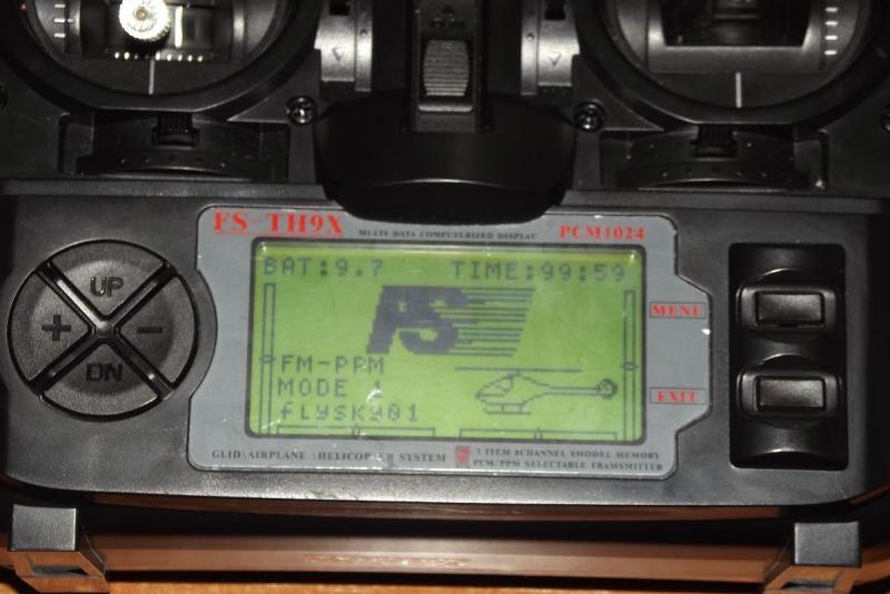

Jacek T Opublikowano 27 Lutego 2014 Autor Opublikowano 27 Lutego 2014 Dziękuję za odpowiedź w sprawie symulatora, dzisiaj albo jutro postaram się go ściągnąć. Nie wiem, jak zrobić skłon silnika ani jak ustawić trymery poniżej załączam zdjęcie wyświetlacza (model puściłem na trybie sterowania helikopterem ponieważ nie umiałem go przestawić, a, że wszystko działało normalnie, więc myślałem, że na razie nie będę go przestawiał) : ,,trzeba przechylić model lotkami" moje modele nie mają lotek, ponieważ nie wiedziałem jaką długość miałyby mieć te lotki. pozdrawiam Jacek T
polpakpol Opublikowano 27 Lutego 2014 Opublikowano 27 Lutego 2014 Na sterze kierunku też się da ale dla mnie to jest czarna magia, po prostu nie wyobrażam sobie modelu bez lotek, odnoszę wrażenie że nie mam kontroli nad samolotem

robertus Opublikowano 27 Lutego 2014 Opublikowano 27 Lutego 2014 A tu instrukcja od aparatury http://abc-rc.pl/templates/images/files/995/th9-instrukcja-pl.pdf

Jacek T Opublikowano 28 Lutego 2014 Autor Opublikowano 28 Lutego 2014 Dziękuję za odpowiedzi. Co do symulatora to jak wybieram opcję dowolands to wyskakuje mi kilaka rzeczy do ściągnięcia i nie wiem którą ściągnąć. Jeśli chodzi o instrukcję to wydrukowałem ją i zacząłem czytać (zmieniłem już tryb sterowania helikopterem na tryb sterowania samolotem. Nie jestem pewien, czy na tym skanie jest napisane, że lotki mają mieć 5% długości skrzydła: ,,Bzdura, poleci i to dobrze, jedynie może inaczej reagować na "dodawanie gazu". W takich modelach można ustawić sobie silnik na 0 i na początek to wystarczy." Czyli robić ten skłon silnika czy nie? Chciałbym się jeszcze dowiedzieć jaka jest różnica reakcji modelu ze skłonem silnika i bez skłonu na dodawane gazu, I jeszcze czy mam coś robić z tymi trymerami? pozdrawiam Jacek T
