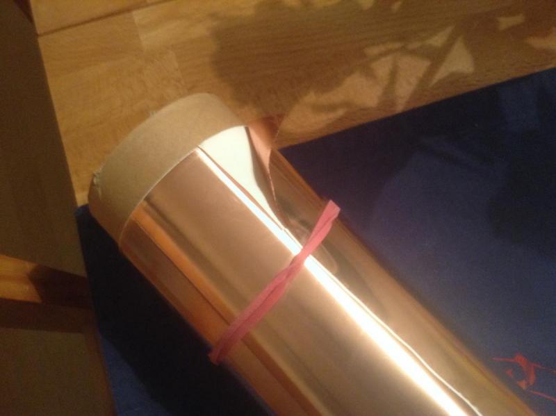

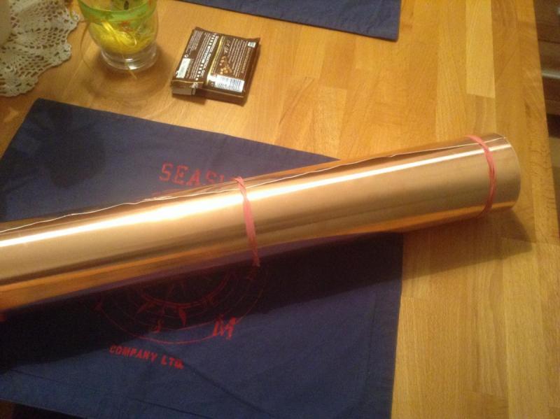

gewiner Opublikowano 26 Kwietnia 2014 Opublikowano 26 Kwietnia 2014 Witam, A ja ostatnio dostałem folie miedziana samoprzylepna miękka i łatwa w obróbce, niestety skąd pochodzi jeszcze nie wiem. Koledze z pracy pozostała rolka i mi podarował. Grubość tej folk trudno określić ale tak około jak grubsza kartka papieru. Pozdrawiam: Maciek

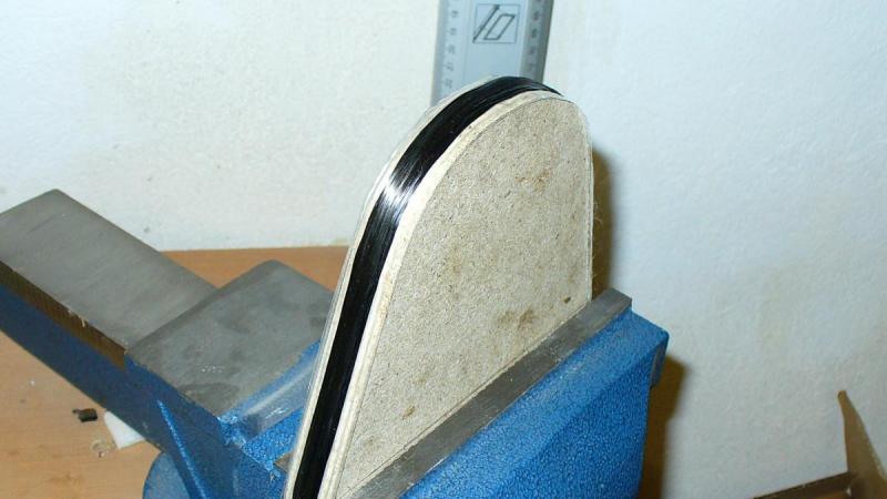

dyra63 Opublikowano 26 Kwietnia 2014 Autor Opublikowano 26 Kwietnia 2014 Udało mi się wyprofilować elementy z blaszki drukarskiej - taka miedziana też by się nadawała i dodatkowo składki można połączyć lutem. Pozdrawiam Adam.

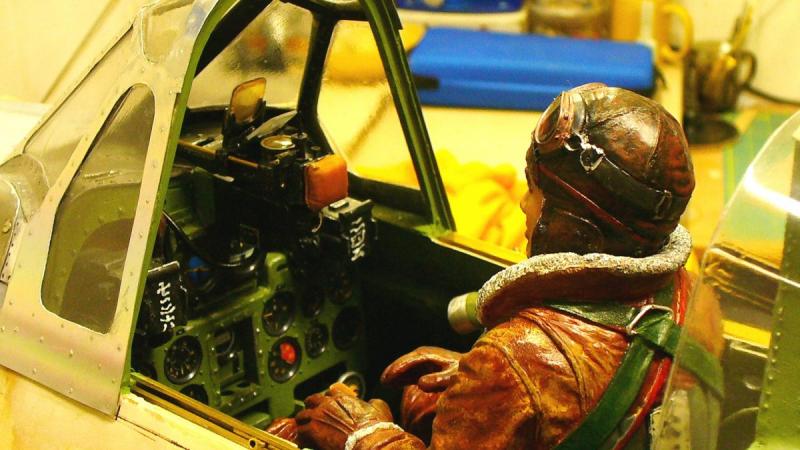

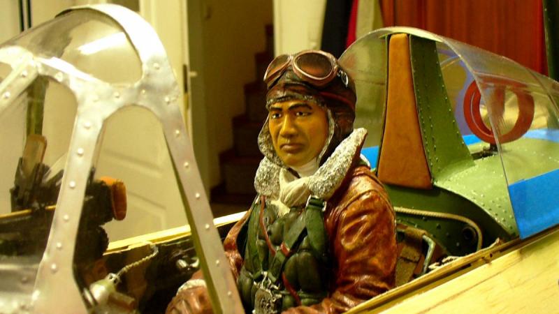

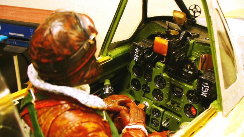

dyra63 Opublikowano 16 Listopada 2014 Autor Opublikowano 16 Listopada 2014 Witam po dłuższej nieobecności.Praktycznie od ostatniego postu z kwietnia niedużo posunęło się do przodu ,natłok prac przy domu spowodował,że nie miałem za bardzo czasu.Pomalowałem jedynie pilota i zabudowałem celownik.Od wczorajszej soboty prace ruszyły do przodu -zabrałem się za ukończenie kabiny-która będzie otwierana -czeka mnie "trochę dłubania",ale myślę ,że efekt będzie zadowalający.W dalszej kolejności chcę zabudować na stałe popychacze wraz z serwami oraz zamknąć całkowicie kadłub.Wrzucam parę fotek.Pozdrawiam Adam. 1
M.Ch. Opublikowano 17 Listopada 2014 Opublikowano 17 Listopada 2014 Miło, że robota znowu ruszyła !!! Naprawdę podziwiam Twój zapał i talent. A jak w między czasie idzie nauka pilotażu? Mam nadzieję, że nie wsadzisz do tak pracochłonnego i czasochłonnego modelu jakiegoś taniego wyposażenia elektronicznego? Tu wszystko powinno być z najwyższej półki, żeby nie było później bólu, że serwo od gazu lub wysokości się zacięło.... Sorry, że tak piszę, ale mnóstwo ludzi zapomina, że serwo z HK jest gorsze niż markowe - to dotyczy też reszty elektroniki.
dyra63 Opublikowano 17 Listopada 2014 Autor Opublikowano 17 Listopada 2014 Dzięki-myślę ,że zapału mi nie braknie.Odnośnie pilotażu to jest coraz lepiej ,ale gdy oglądam innych to jeszcze sporo nauki mnie czeka.Serwa zakupiłem już na początku roku -myślę ,że się sprawdzą - to cyfrowe "Hiteki" 7954 SH 7,2V -dwa na ster wysokości -każda strona będzie miała osobny napęd oraz 1 szt. na ster kierunku mają ponad 20 kg uciągu.Pozdrawiam Adam.
M.Ch. Opublikowano 18 Listopada 2014 Opublikowano 18 Listopada 2014 Witaj Adamie, to dobrze, że ćwiczysz, warbirdy z tytułu dużego obiążenia powierzchni są wymagającymi modelami. Serwa - pierwsza klasa! Jeszcze tylko lotki, gaz i zawór od podwozia i będzie komplet. Widziałem ostatnio, że udzielałeś się na jakimś wątku o silnikach Kolm. Znajomy mi je wskazał kilka miesięcy temu. Marzenie i muzyka dla uszu. Zwłaszcza 3 cylindrowe rzędówki.... Nie śpiesz się z zakupem silnika do modelu. Po pierwsze leci gwarancja jak silnik leży na półce, a po drugie 4 taktowe benzyniaki są jeszcze nie do końca dopracowane.
