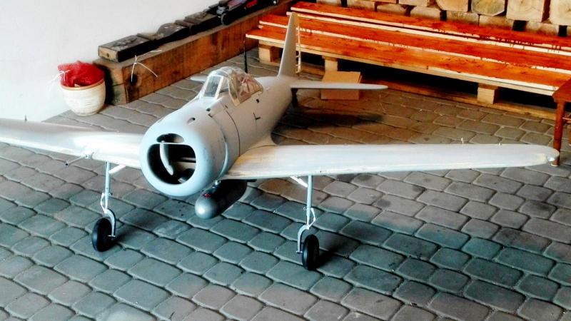

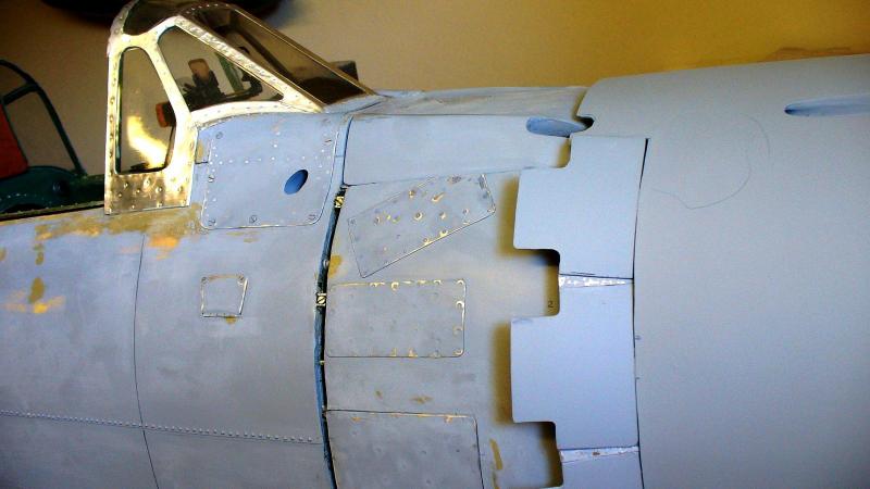

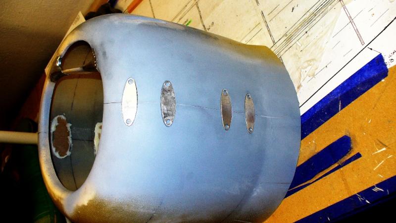

Ciąg dalszy prac, tym razem przy osłonie silnika.Tak kombinuje czy nie zrobić ruchomej żaluzji ,ale muszę to jeszcze przemyśleć - dużo z tym roboty.
Myślę, że pytanie o ruchome żaluzje to pytanie retoryczne  :D
Zapewne zrobisz...
Fajne te spinki mocowania osłony silnika.
A swoją drogą to oryginalna osłona od Zirollego?
Tak, jedyne dwie rzeczy, które zakupiłem u Zirolliego to maska i wytłoczka kabiny. Z tą żaluzją to jest tak, że na pewno porozcinam poszczególne klapki bo w takim stanie jak teraz, to mi się za bardzo nie podoba a dalej to się zobaczy. Zakupiłem również model Zero w wersji A6M5b w skali 1/48 Hosegawa - dosyć tanio za 98 zł .
Obawiam się, że hinomaru z hasegawy będą za małe do zirollego  ;)
No,tak równo z 10 razy :) .Rano oglądałem zdjęcia Twojego boćka ,wygląda pięknie i "ogromnie" - 4,5 metra to już kawał modelu.

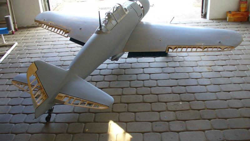

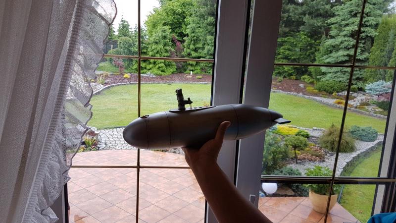

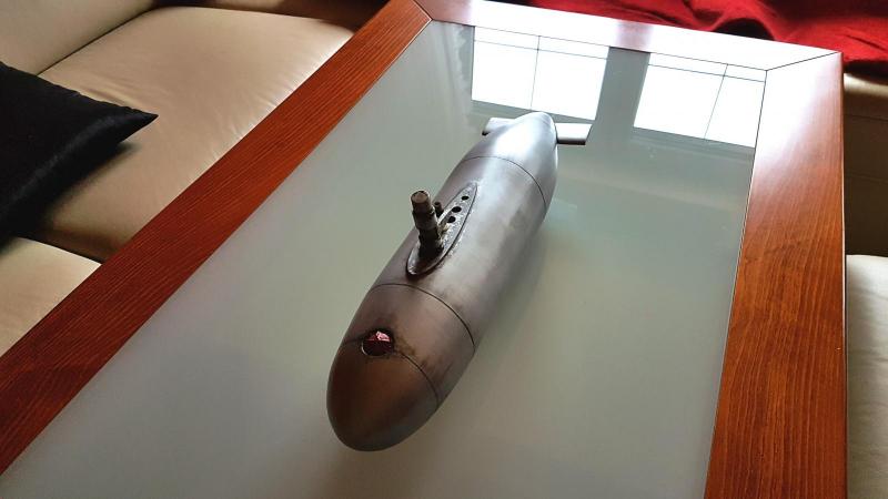

Dawno już nic nie pisałem,co nie znaczy ,że nic się nie dzieje .Konstrukcyjnie budowa dobiega końca ,dużo czasu zajęło mi spasowanie przejścia kadłub skrzydło,to z planów Zirolliego było strasznie uproszczone i cały czas coś mi nie pasiło w stosunku do oryginału. W końcu udało się to w miarę możliwości doprowadzić do zadowalającego stanu .Uruchomiłem też napęd klap, które są napędzane jednym serwem o dużej mocy.Ostatnio wykonałem dodatkowy zbiornik paliwa podczepiany pod skrzydło.Docelowo będzie możliwe zrzucanie w trakcie lotu.

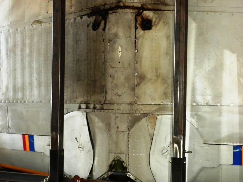

Model pod względem konstrukcyjnym praktyczne ukończony , przygotowuję się do odtworzenia struktury powierzchni,w związku z tym mam trochę mętliku odnośnie wkrętów Philipsa.Czy w latach II wś były powszechnie stosowane ? Na oryginalnych zdjęciach z okresu II wś ,które z wiadomych powodów nie mogły być w wysokiej rozdzielczości, nie potrafię stwierdzić ,że takowe były stosowane.Na większości odrestaurowanych A6M5 na pokrywach i lukach często widać główki Philipsa,ale podejrzewam ,że były powymieniane podczas napraw.
Dodam ,że system Philips został wprowadzony do produkcji w 1936 roku.Problem niby błachy ale jak już robię to chcę to zrobić możliwie wiernie.

Dobrze myślisz , to było takie trochę podchwytliwe pytanie poszukałem i znalazłem te zbiorniki były sklejkowe.Po zatankowaniu trzymały szczelność kilka godzin ,były to prawdziwe jednorazówki ,wszędzie szukano oszczędności ,amerykanie również stosowali tego rodzaju zbiorniki  :)  .Człowiek myśli ,że już dużo wie a tu takie niespodzianki ,ale
to jedna z zalet naszego hobby ,cały czas się czegoś uczymy.
Amerykanie, z ego co wiem, niezależnie od sklejkowych stosowali jednorazówki kartonowe czymś nasączane. Wydaje mi się, że P-47 zabierały w takich zbiornikach dodatkowe paliwko w rajdach nad Niemcy.

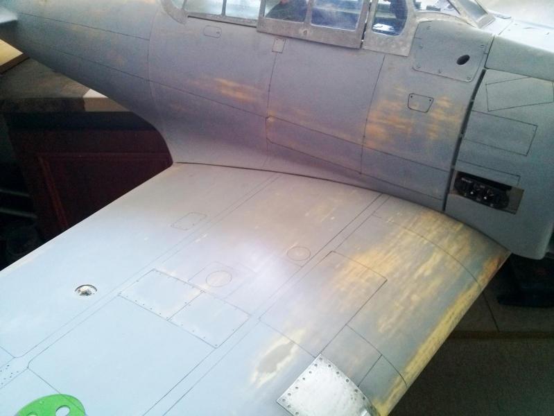

Bartku - tą taśmę 3M o której piszesz też już miałem na uwadze szkoda bo występuje od szer. 3mm ,zastosowanie podwójnej warstwy może mimo dodatkowej pracochłonności być dobrym pomysłem.Na pewno myślisz ,że marudzę ale szukam najlepszej opcji ,pisałem wyżej że posiadam taśmy od M.Revesa ,zakupiłem je zaraz na początku zanim zacząłem jeszcze budowę Zera i myśląc ,że mam temat z głowy nie myślałem o problemie podziału blach.Teraz gdy temat jest na dacie spróbowałem je zastosować na próbę na osłonie silnika no i nie jestem do nich przekonany są odrobinę ca wąskie mają około 0,6mm i cienkie 0,1.Po zamalowaniu ( malowałem podkładem wypełniającym Motipa) ,przeszlifowaniu - rowek jest słabo widoczny ,myślę że po właściwym malowaniu  może być już ledwie widoczny,dodatkowo klej z paska reaguje z Motipem który jest na bazie nitra i w rowku w niektórych miejscach zostają ślady które wyciągałem ( zeskrobywałem piłką drobnozębną).

Będę dalej drążył temat ,tak naprawdę to prace przy odtwarzaniu pokrycia ruszą na dobre gdzieś w październiku ,ale chce mieć już wtedy wszystko dograne i muszę się przygotować w następnej kolejności do nitowania.Teraz trochę zwolniłem co przy moim tempie oznacza ,że prawie nic się dzieje- w ramach luzu jak mnie najdzie będę próbował uruchamiać podwozie.

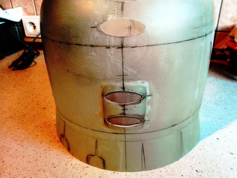

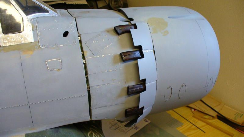

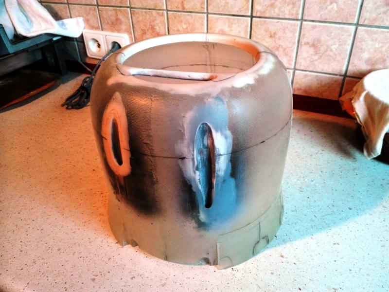

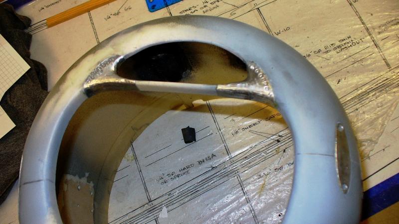

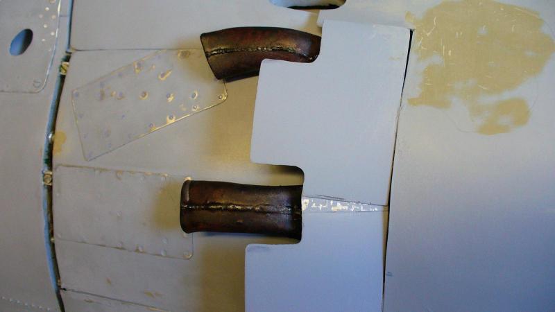

Po wizycie na pikniku w Bobrownikach trochę się nakręciłem i zrobiłem panele żaroodporne,porozcinałem i osadziłem żaluzje  oraz zabrałem się za rury wydechowe ,co do których miałem jakieś obawy ale wyszły chyba całkiem fajnie - najgorzej było znaleźć materiał do ich wykonania ,całkiem przypadkowo jako materiał posłużyła rurka PCV do prowadzenia przewodów .Po podgrzaniu opalarką do około 200st. mamy jakieś 15-20 sekund na uformowanie stosownego kształtu .
