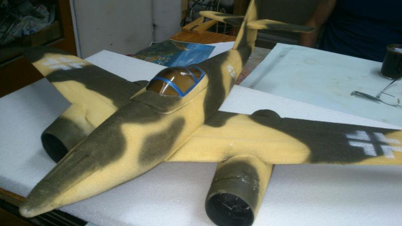

modelarsko Opublikowano 23 Grudnia 2013 Opublikowano 23 Grudnia 2013 Miał być modelem esa i prawie wszystko wyszło tylko napęd zaadoptowany z su 27 art-techa nie dał rady i model jest niestabilny ( brak mocy) Lecz ..........
modelarsko Opublikowano 25 Grudnia 2013 Autor Opublikowano 25 Grudnia 2013 Czy zeszpecić go śmigłami???
ahaweto Opublikowano 25 Grudnia 2013 Opublikowano 25 Grudnia 2013 Ze śmigłami byłoby łatwiej a z turbinkami ... wiarygodniej. Najlepiej przygotować pod obie wersje. Model prezentuje się świetnie.
modelarsko Opublikowano 26 Grudnia 2013 Autor Opublikowano 26 Grudnia 2013 Zdjęcie troszkę przekłamuje ale faktycznie idealnie w osi nie są. Pamiętaj piłeś nie klej a właściciel modelu o tym zapomniał
modelarsko Opublikowano 27 Grudnia 2013 Autor Opublikowano 27 Grudnia 2013 A jednak przebudowa na śmigła wymiana silników w edf na mocniejsze zbyt kosztowna ( silniki i regle) i nie mieściłby się w przepisach foty wkrótce
modelarsko Opublikowano 6 Stycznia 2014 Autor Opublikowano 6 Stycznia 2014 I wyszła wersja ze śmigłami, choć troszkę zbyt szybki
modelarsko Opublikowano 20 Stycznia 2014 Autor Opublikowano 20 Stycznia 2014 I nareszcie filmik z oblotu na śmigłach
POGO Opublikowano 20 Stycznia 2014 Opublikowano 20 Stycznia 2014 Gratulacje , model bomba co się stało przy lądowaniu ? Flater czy brak prądu ?
modelarsko Opublikowano 20 Stycznia 2014 Autor Opublikowano 20 Stycznia 2014 Zbyt małe wychylenia wysokości, już nie było czym ciągnąć ( ster wysokości + - 5 mm )
