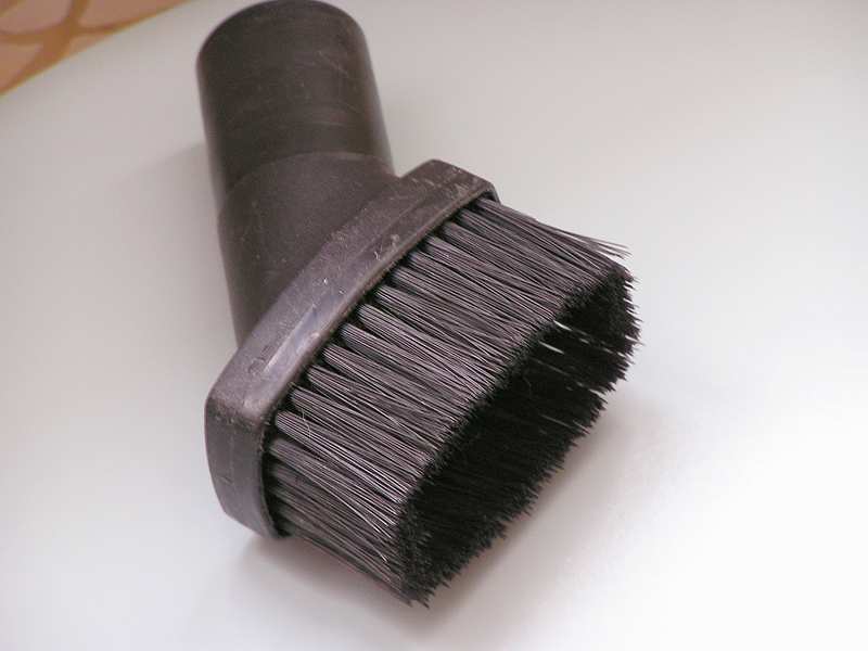

lukasto Opublikowano 6 Lipca 2014 Autor Opublikowano 6 Lipca 2014 Cichy czy glosny to ciągle odkurzacz więc mniej lub więcej dodatkowgo hałasu. Myślę bardziej o jakims "zespole szczotek" doodkoła freza które nie zpowoliłyby (albo przynajmniej mocno ograniczyły) unosić się pyłowi. Przy okazji może wyciszyłyby "dźwięk frezowania" bo ten właśnie jest najgłośniejszy podcza pracy frezarki.
lukasto Opublikowano 6 Lipca 2014 Autor Opublikowano 6 Lipca 2014 Powiedzmy, ze pi razy drzwi coś takiego ale to tylko duże przybliżenie. Cały system szczotek musi się dać szybko zdemontować bez podnoszenia wrzeciona. Musi byc regulowana wysokość tak aby zawsze szczotki stykały się z powierzchnią frezowaną (frezy mogą mieć rożne długości)
mikrus193 Opublikowano 6 Lipca 2014 Opublikowano 6 Lipca 2014 eh taki problem to juz nie problem wystarczy po bokach mieć aluminiowe listwy z samoczynna regulacją wysokości albo widziałem kiedyś na YT ze gościu sobie dorobił z plexi obudowę do wrzeciona anty pyłową i pokrywy były doczepiane na magnesiki a może taki odkurzacz
