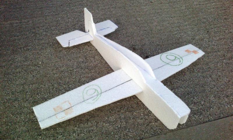

Kamilos Opublikowano 25 Lutego 2014 Autor Opublikowano 25 Lutego 2014 Witam Dawno nic w tym temacie się nie działo.Dzisiaj spod skalpela wyszedł depronowy prototyp modelu. Za niedługo wmontuje silnik i wszystkie inne graty i zobaczymy czy model będzie latał czy uderzy w ziemię zaraz po starcie.
arkozi Opublikowano 25 Lutego 2014 Opublikowano 25 Lutego 2014 Bez żadnych wzmocnień w kadłubie ? Złamie się jak nic.
Kamilos Opublikowano 25 Lutego 2014 Autor Opublikowano 25 Lutego 2014 Też o tym pomyślałem kadłub jest pierońsko sztywny, na pewno się nie złamie ale jutro sobie rowerem podskoczę po pręty węglowe.EDIT.:Jeśli to wypali to zaczne produkcje na zamuwienie.Można będzie zamuwić model w wersji:1 depron,rozp.60cm2 depron,rozp.80cm3 EPP,rozp.60cm4 EPP,rozp80cmMożna będzie również wybrać grupość pianki od 3mm do 8mm.Ale to będzie dopiero w tedy gdy się okaże czy ten model w ogóle lata. Hehe nie no to taki żart
Piotr T. Opublikowano 25 Lutego 2014 Opublikowano 25 Lutego 2014 Nie pal się z motyką na księżyc Budowę modeli na zamówienie możesz z góry odłożyć na za kilka lat. Wydaje mi się, że z wiadomych powodów . Co do modelu; tnij ostrym nożem, pod kątem około 45*, wtedy zlikwidujesz problem szczerbionych krawędzi; jeśli chodzi o konstrukcję, to na 90% przy pierwszym mocniejszym zaciągnięciu steru kierunku, kadłub się złamie. Z moich doświadczeń wynika, że depron 5mm "czarny" jest co prawda twardszy, ale za to kruchy i mało elastyczny. Bez wklejonych płaskowników węglowych nie ma o czym mówić. Ponadto, jak planujesz zamocować wręgę silnikową w jednowymiarowym kadłubie? Mnie wydaje się to być troszkę niewykonalne. Nie zniechęcaj się, tylko buduj do oporu, aż będziesz miał satysfakcje z latającego modelu
przemo Opublikowano 25 Lutego 2014 Opublikowano 25 Lutego 2014 Podpisuje się pod Piotrem bo dobrze Ci prawi. Zwolnij tempo z rozkręcaniem interesu i faktycznie zainwestuj w ostry nożyk bo widać jak by to stado bobrów wycinało pooglądaj relację z budową modeli "profilowych" o coś z pewnością podpatrzysz. poczytaj "biblie depronową" bo naprawdę warto http://www.motylasty.pl/warszt_4.html będę tu zaglądał co jakiś czas

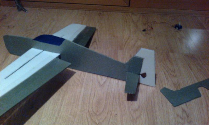

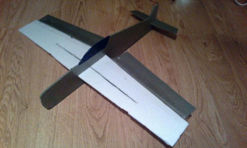

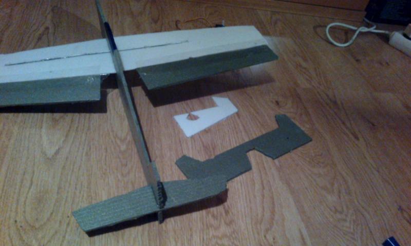

Kamilos Opublikowano 9 Marca 2014 Autor Opublikowano 9 Marca 2014 A tak wygląda model teraz.Trzeba jeszcze dorobić i przymocować lotki, wmontowaś elektronike a potem oblot. 1
