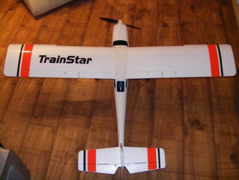

Zapowiadałem ten model już w 2012 roku ale dopiero w grudniu 2013 dotarł do mnie.
Dane techniczne:
Rozpiętość skrzydeł
1400 mm
Długość
1060 mm
Waga do lotu
1300 g
Rozmiar śmigła
12x6
Rozmiar silnika
4023-850 KV
Regulator
30A
Serwa
9-gram Serwo * 4szt
Pakiet zasilający
11.1V 1800mAh 20C Li-Po
Ładowarka
3s LiPo z balanserem
Klapy
opcjonalnie
Aparatura zalecana
6 kanałów
Dla tych co jeszcze nie widzieli tego filmu reklamowego

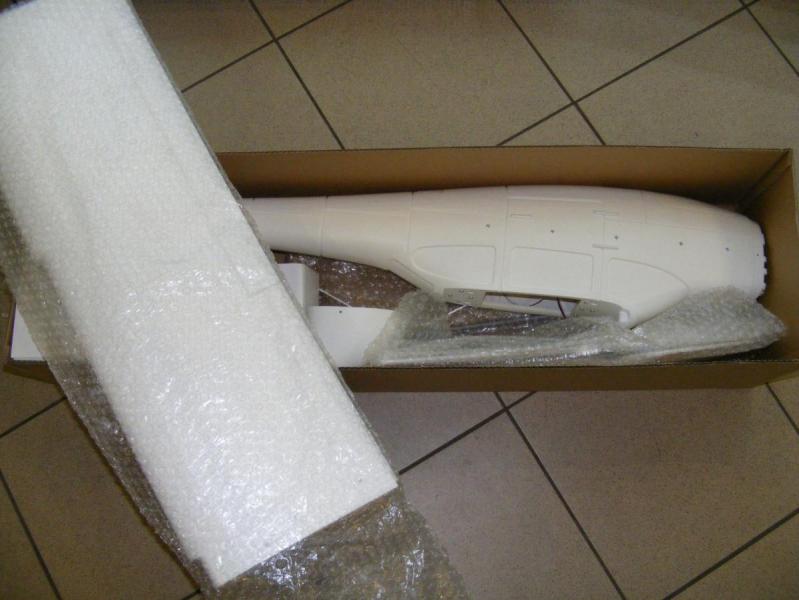

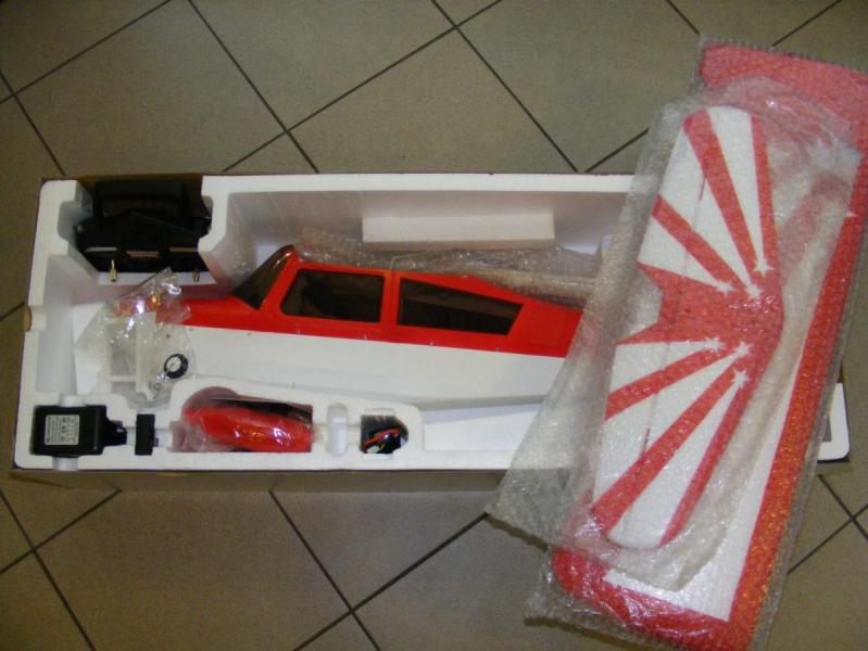

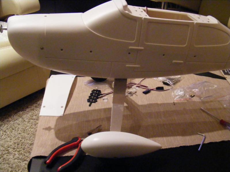

Model zapakowany w solidne kartonowe pudło

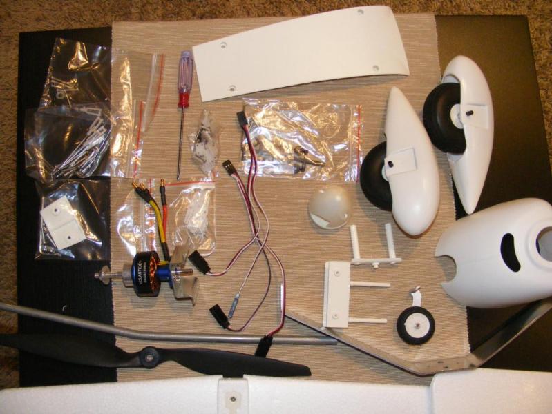

Po rozpakowaniu zawartość przedstawia się następująco:

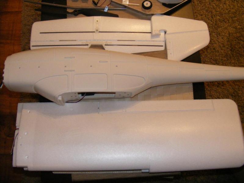

Kadłub wykonany z ABS
Skrzydła i stery z pianki EPO.
Jakość wykonania bez zarzutu ,zarówno kadłuba jak i elementów piankowych.
Zestaw zawiera maskę silnika także z ABS,koła gumowe średnicy 70mm z owiewkami z ABS,podwozie duraluminiowe,snapy,popychacze,wkręty i śruby,śmigło i kołpak,śrubokręt i klucz imbusowy czyli wszystkie potrzebne elementy do zmontowania modelu.Dodatkowo w zestawie ARF znajduje się akumulator 1800 3S oraz ładowarka,instrukcja montażu oraz instrukcja do regulatora.

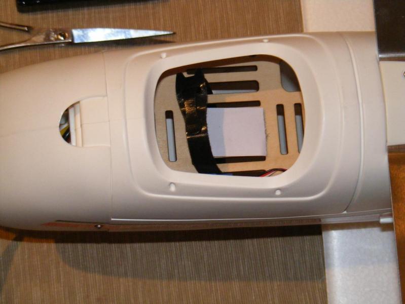

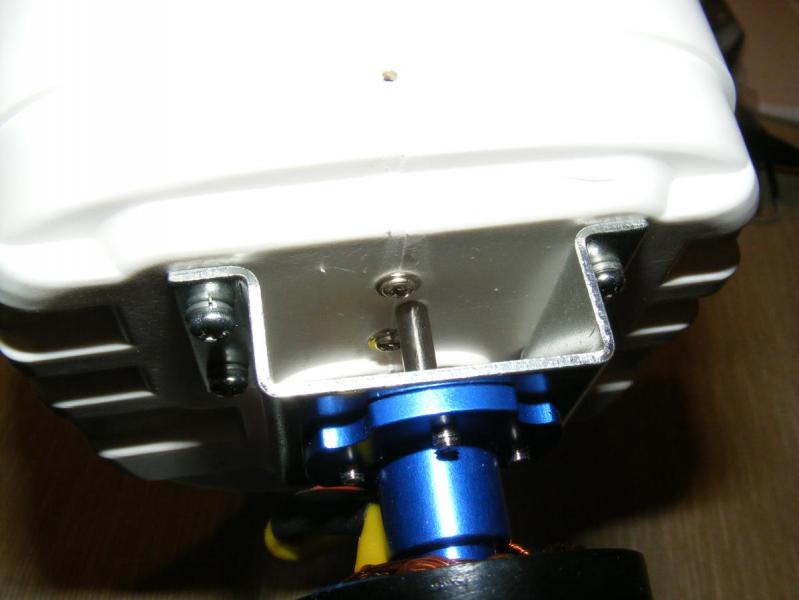

Montaż rozpocząłem od zamontowania silnika ,czyli w innej kolejności niż zaleca instrukcja.Powód był jasny.Chciałem korzystać przy ustawianiu serw z zasilania pokładowego modelu.

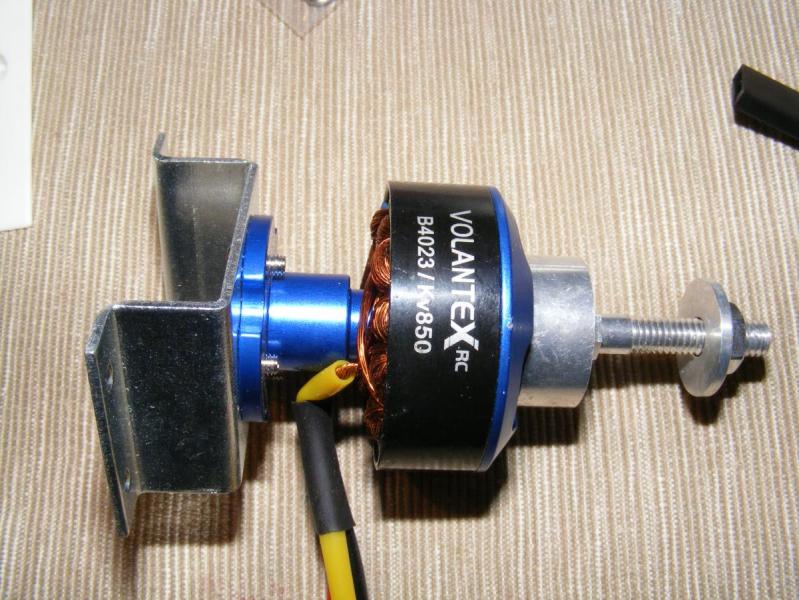

Silnik w odróżnieniu od poprzednich konstrukcji Lanyu Hobby jest nową jednostką.Posiada cały korpus i wirnik wykonany CNC oraz ma możliwość montażu przed jak i za wręgą.
Jest on już zamontowany do łoża,które posiada fabrycznie nadany skłon i wykłon.Dodatkowo otwory w łożu posiadają różny rozstaw ,więc nie ma możliwości pomyłki przy montażu.

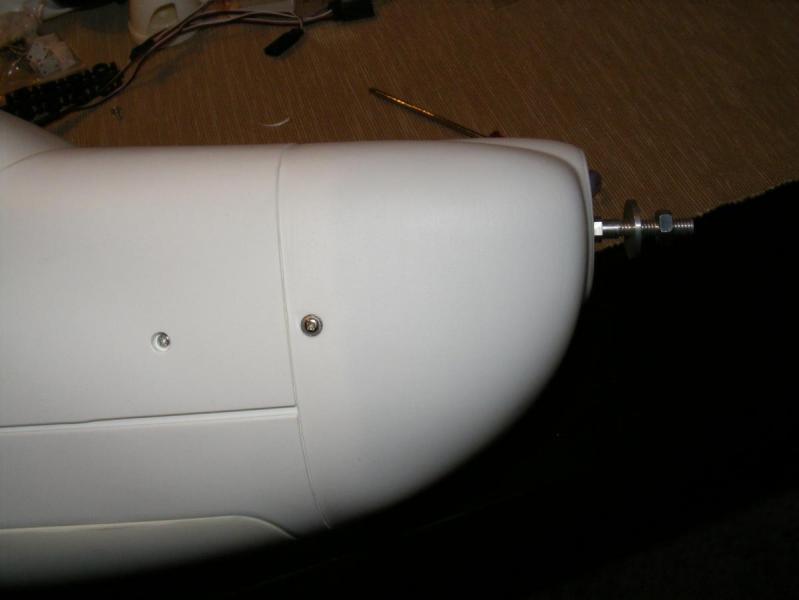

Jedyny problem na jaki natrafiłem ,to po zamontowaniu okazało się że oś delikatnie ociera o kadłub.Rozwiązaniem jest delikatne nawiercenie w tym miejscu wiertłem o średnicy 5mm i po kłopocie.

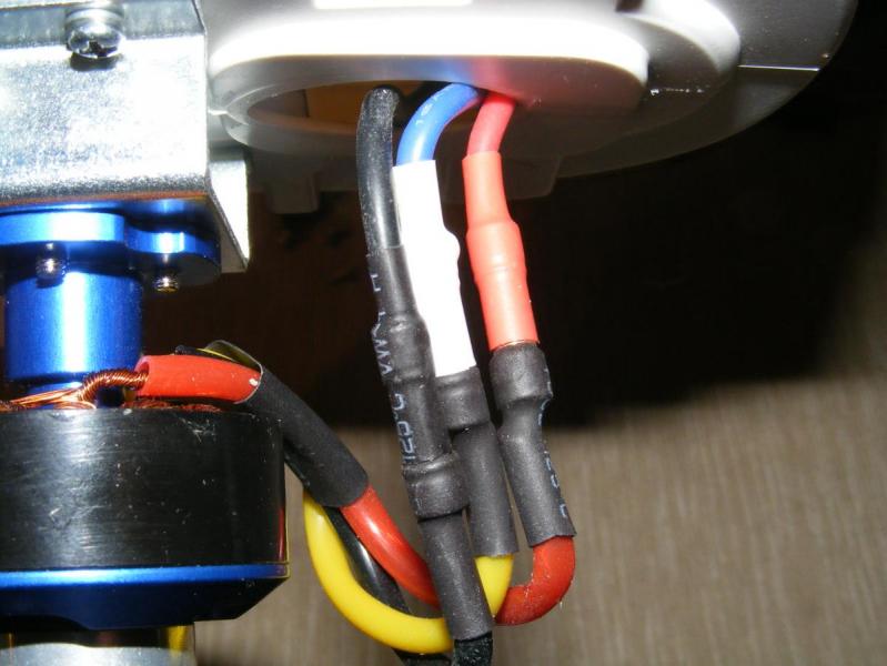

Następnie podłączamy kable pomiędzy silnikiem i regulatorem.
Włączmy nadajnik,podłączamy akumulator i sprawdzamy kierunek obrotów silnika.Jeżeli obraca się odwrotnie zamieniamy dwa kable między sobą.Prawidłowa konfiguracja to;czerwony-czerwony,czarny-niebieski,żółty-czarny.
Montujemy maskę silnika trzema wkrętami

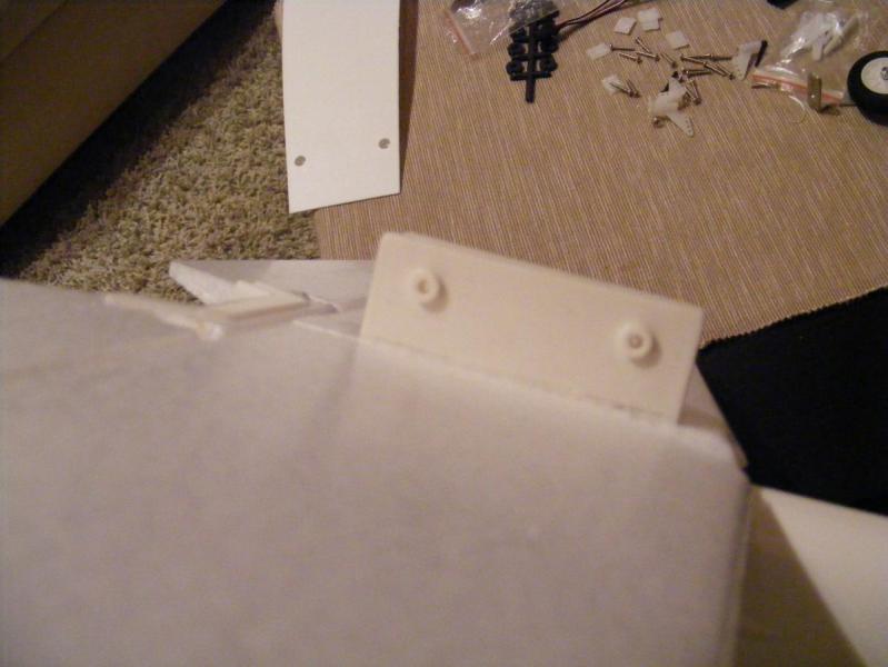

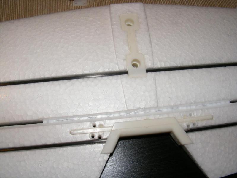

Teraz przystępujemy do montażu usterzenia.

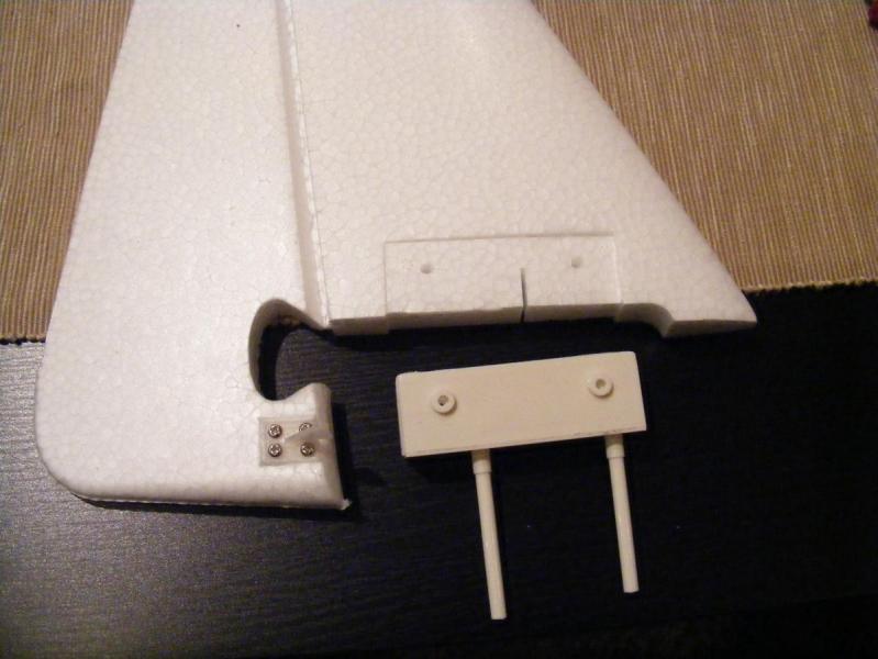

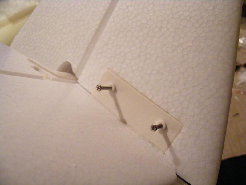

Producent wzmocnił usterzenie prętami węglowymi oraz dodatkowo połączenie połówek steru głębokości za pomocą wkładki z tworzywa
Przykręcamy dźwignie za pomocą wkrętów w miejscach do tego przeznaczonych.Proszę tylko zwrócić uwagę ,aby dźwignia montowana do steru kierunku znajdowała się od strony gdzie znajduje się specjalny naddatek pianki.

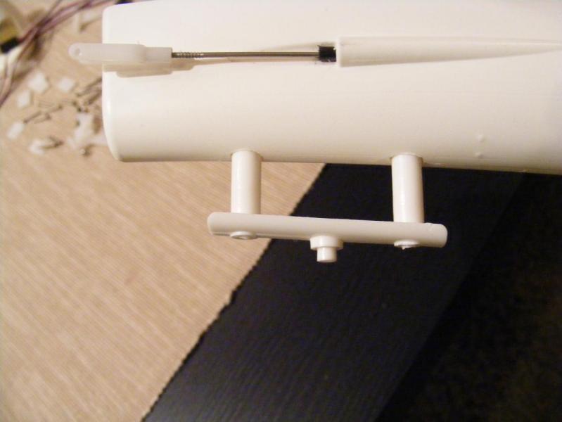

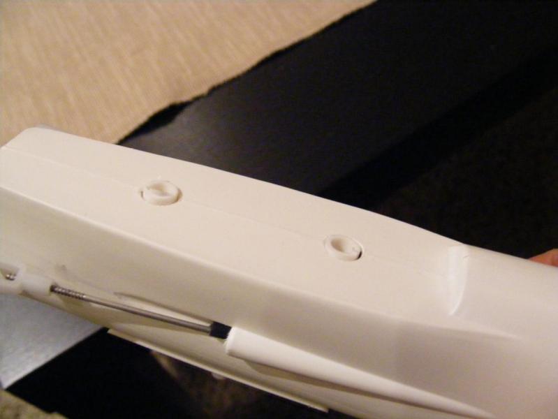

Montaż do kadłuba zaczynamy od włożenia plastikowego elementu od spodu kadłuba ,tak aby przeszedł na wylot przez znajdujące się w kadłubie otwory
Wkładamy drugi element od góry i przykręcamy go dwoma wkrętami koloru czarnego od dołu.
Od góry wkładamy statecznik pionowy i mocujemy za pomocą dwóch długich wkrętów.

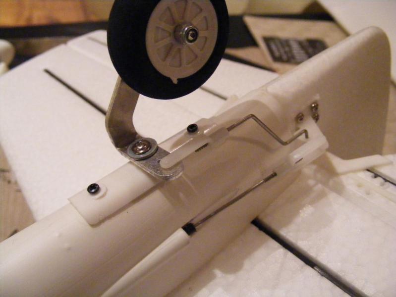

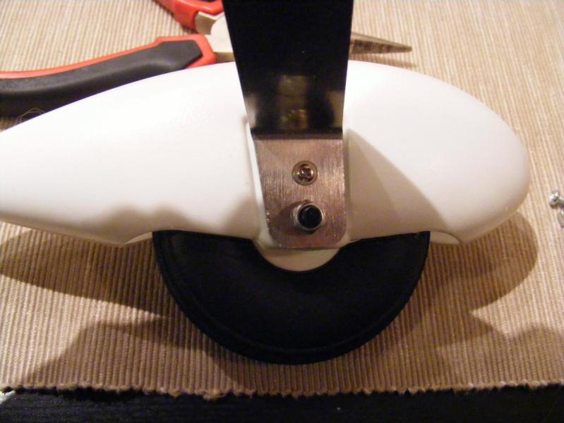

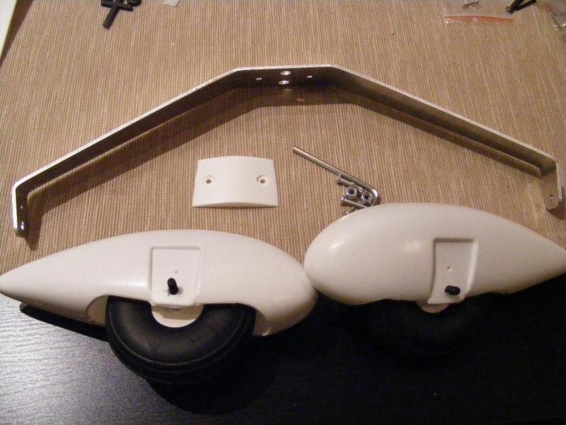

Teraz kolej na podwozie główne.Z załączonego zestawu montujemy podwozie.Przykręcamy koła za pomocą nakrętek samokontrujących a owiewkę blokujemy za pomocą załączonych wkrętów.
Całość przykręcamy do kadłuba za pomocą dwóch śrub oraz plastikowej nakładki.

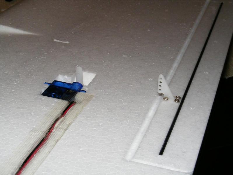

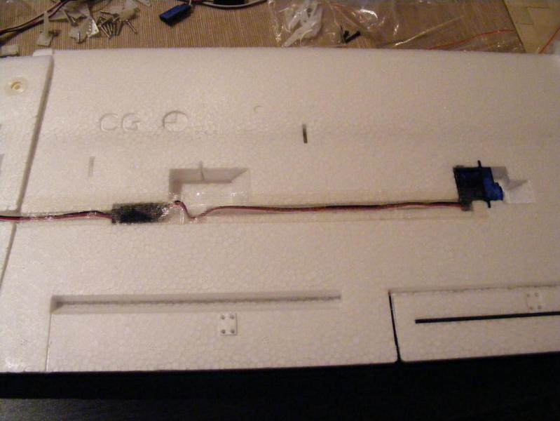

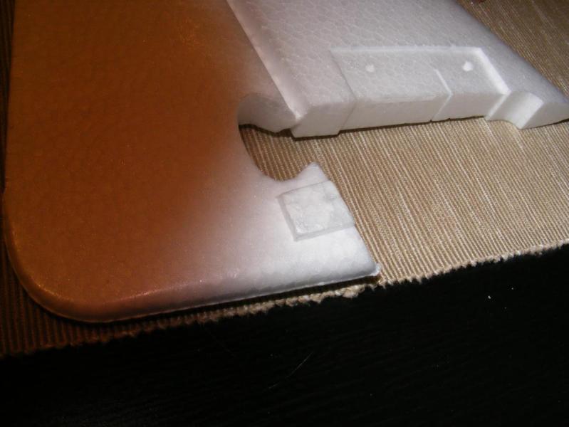

Producent przewidział możliwość wykonania klap.Wystarczy tylko odciąć naddatek pianki i zamontować serwa.Dodatkowe dźwignie i popychacze oraz y-kabel znajdują się w zestawie.
Dodatkową zaletą są poszerzone końcówki skrzydła które tak jak w modelach E-flite'a mają zapobiegać możliwości przeciągnięcia przez niedoświadczonego pilota.

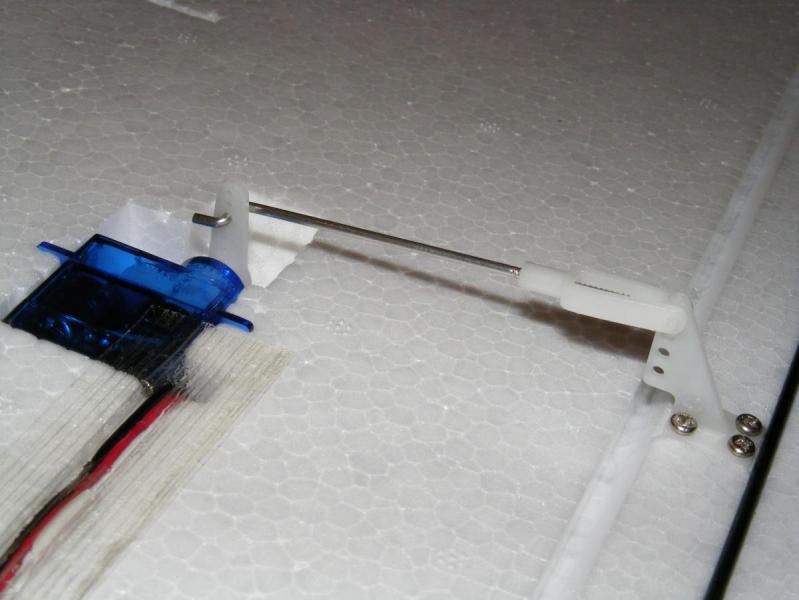

Podłączamy nadajnik,zerujemy serwa.
Zakładamy orczyki oraz przykręcamy dźwignie do lotek.Regulujemy i zapinamy popychacze.
Analogicznie postępujemy z drugą połową skrzydła

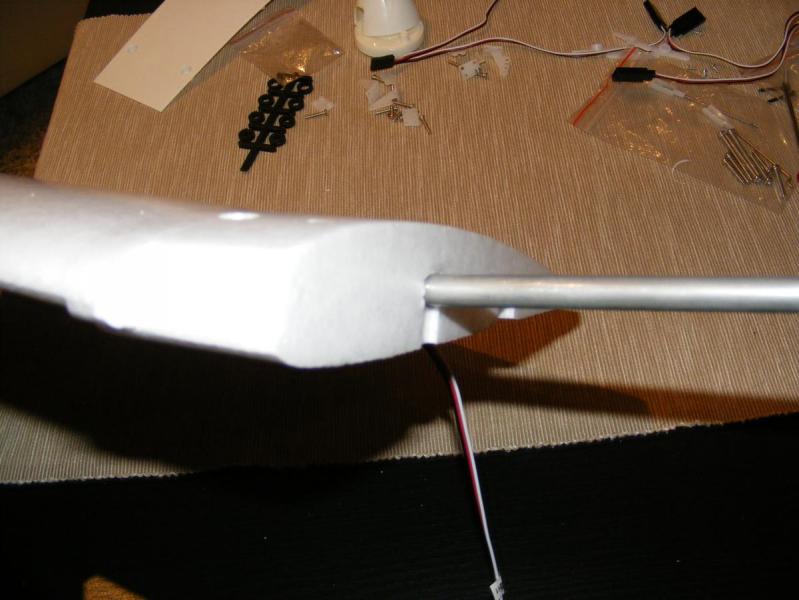

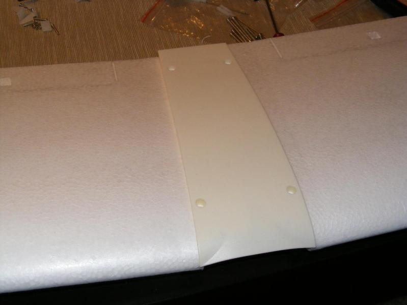

Następnie montujemy aluminiowy bagnet,składamy skrzydła razem i zakładamy plastikową nakładkę.

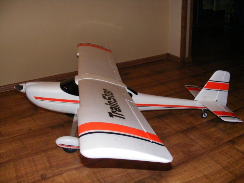

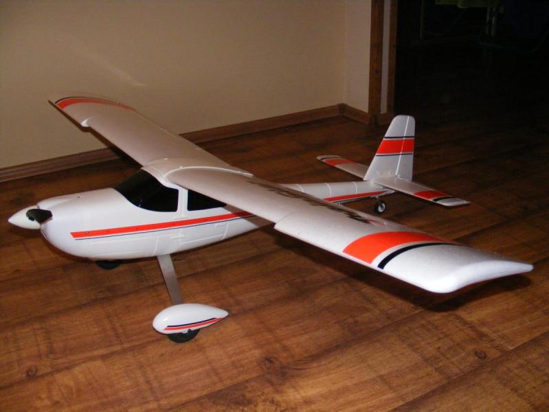

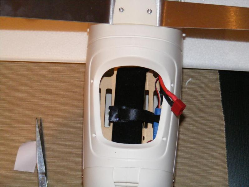

Teraz możemy przykręcić skrzydła do kadłuba,założyć śmigło i kołpak oraz zamontować akumulator
Pozostało nam upiększyć model załączonymi kalkomaniami i oczekiwać na dobrą pogodę do oblotu :)

Środek ciężkości jest już zaznaczony przez producenta na skrzydle, pozostaje tylko kwestia poprawnego umiejscowienia pakietu.

F-150 własnie dostałem ten samolot i mam takie pytanie, ile tego naddatku musiałeś ściąć? ponieważ nie ma tak długiej śruby w zestawie i nie wiem czy warto znaleźć taka śrubę czy lepiej podpiłować?
Nic nie ścinałem,ale jutro sprawdzę.Ściśnij lekko to śruba załapie.

Niektórzy producenci piankolotów zostawiają takie naddatki, aby po ściśnięciu dźwignia była równo z powierzchnią steru. :)
