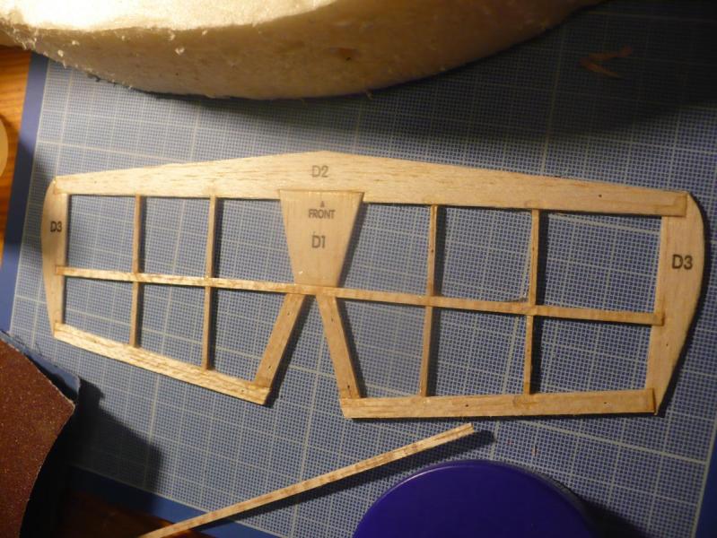

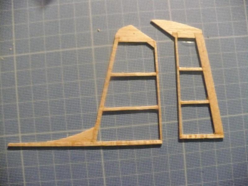

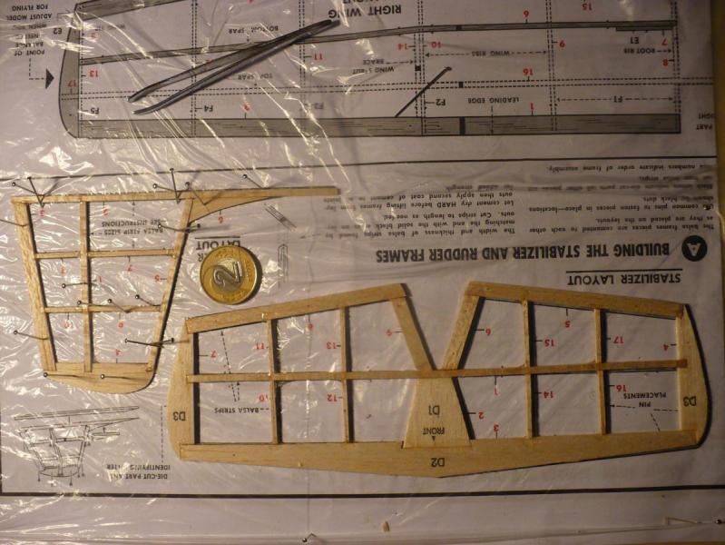

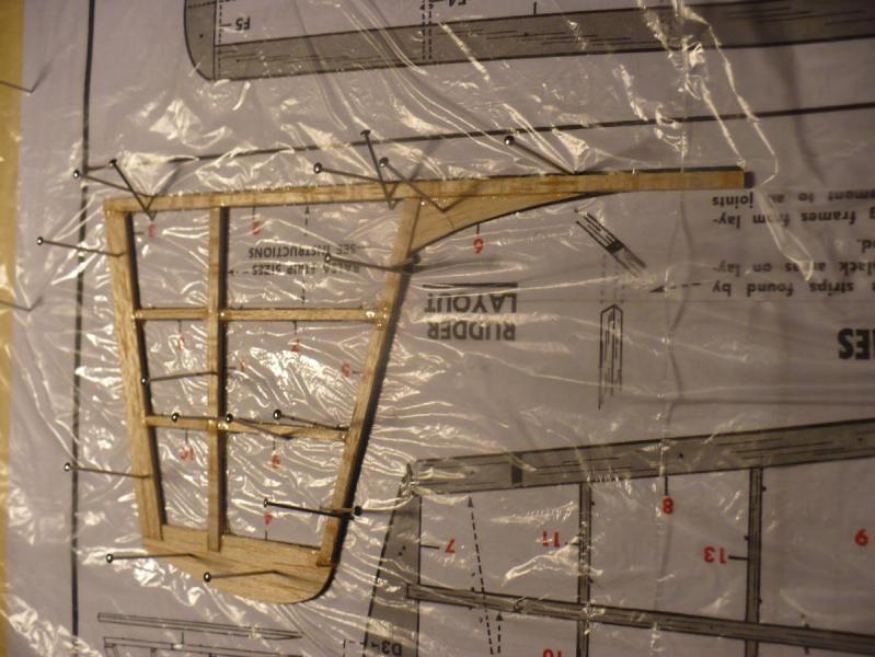

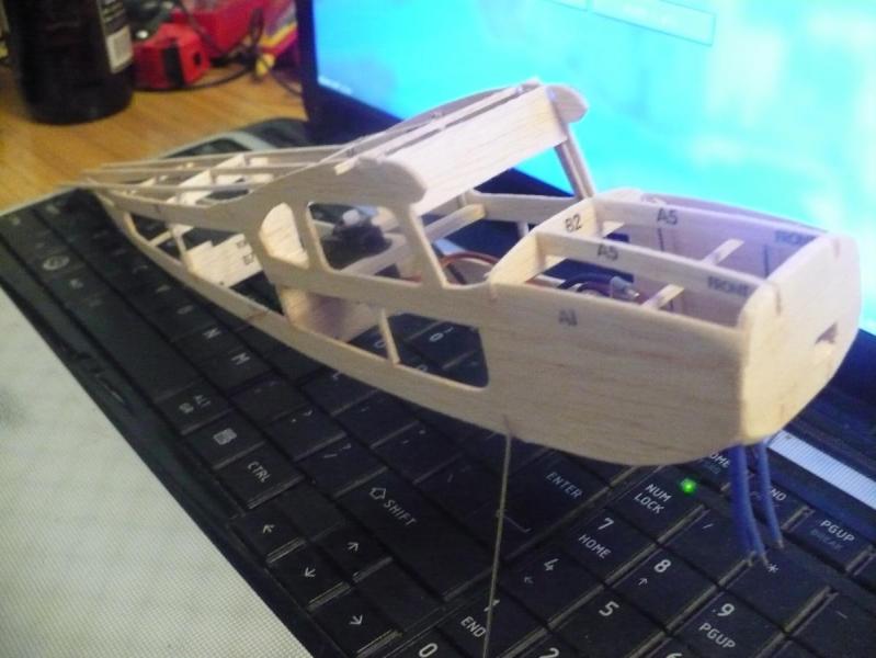

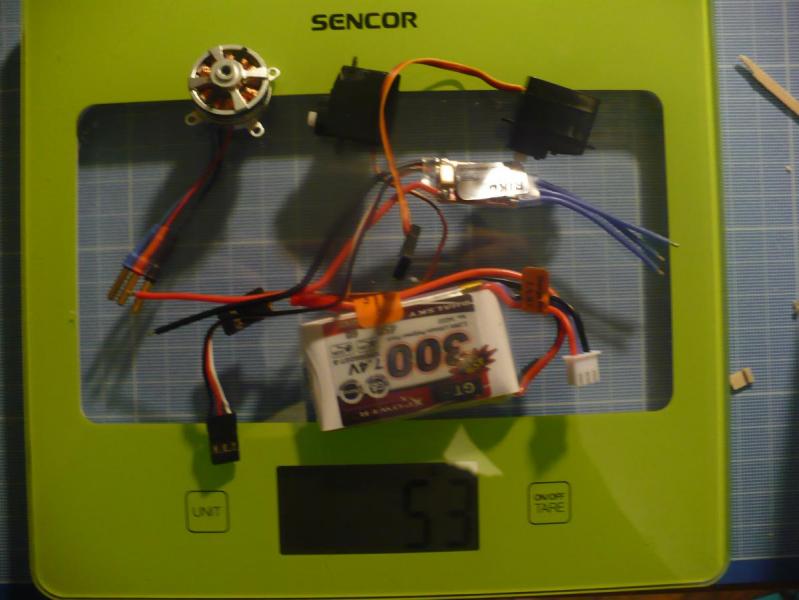

SOSNA_NS Opublikowano 18 Stycznia 2014 Autor Opublikowano 18 Stycznia 2014 ciąg dalszy zdjęć i mej pracy przy cessnie... waga mniej więcej wyposażenia trochę odejdzie bo są jeszcze goldy na silniku i trochę dojdzie bo jeszcze orczyki śmigło i odbiornik: wstępne przymiarki:] nikt się temu nie oprze przecięty statecznik pionowy dla niedowiarków że można:p zawiasy będą albo z dyskietki albo z żyłki wędkarskiej i stan kadłuba na chwile obecną :
