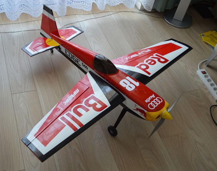

Edge 540 wykonany z zestawu Pana A. Kobyłeckiego
* Rozpietość: 1260mm
* waga bez pakietu: 1100g.
* Silnik: C3542/06 1000kV teraz zamieniony na Dualsky XM4250CA-5
* Serwa Power HD HD-1160A 16g (okazują się za słabe i sukcesywnie wymieniam je na Tower Pro MG16R)

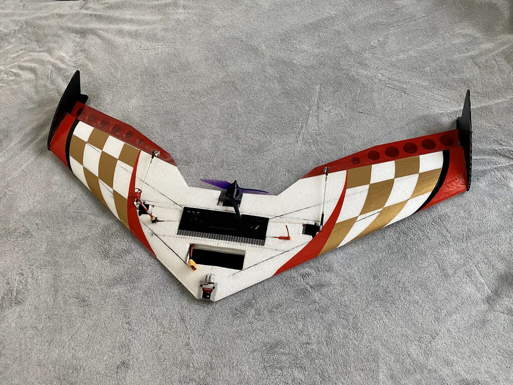

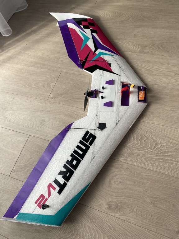

Skrzydło FPV Smart z napolskimniebie
Rozpiętość 1100mm, Waga z pakietami 1100g.
