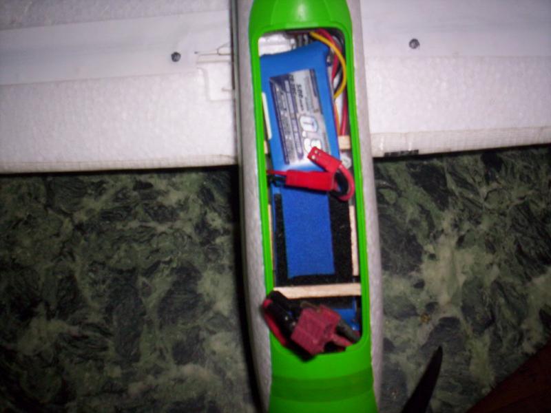

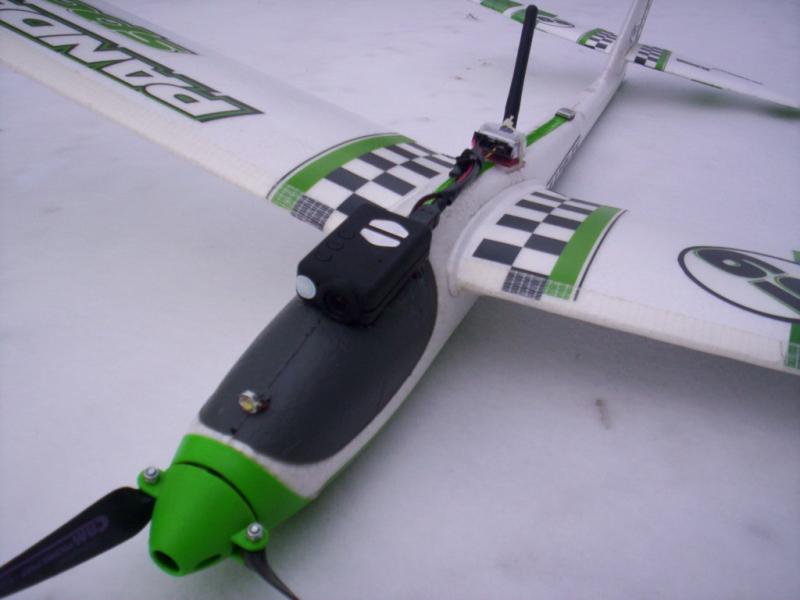

Pietuh Opublikowano 28 Stycznia 2014 Opublikowano 28 Stycznia 2014 Model do latania koło nogi, ma służyć do filmowania z powietrza z podglądem obrazu. Do tego celu wybrałem Pandę bo: mały, łatwo rozbieralny wygodny do przenoszenia, dobre właściwości lotne jak na takiego malucha i długość lotu wynosząca na aku 1300mAh około 1godz. Wyposażenie modelu maksymalnie uprościłem, ma bawić a nie komplikować niepotrzebnymi pierdołami, więc samolocik nie ma lotek a całe wnętrzności to silnik SilwerBlue c 2822/27 1200kV 135W, 2x serwo Sg92, regulator Foxy 25A, śmigło Graupner Cam 7x4 i obowiązkowo buzer i stroboskop (w razie czego) całość zasila aku 3S 1,3A Wyposażenie FPV składa się z kamerki Mobius i Boscam 5,8G 200mw, tor video zasila aku 2S 0,5A taki zestaw pozwala na podgląd i nagrywanie. Waga do lotu 650g. Sterowanie i podgląd to stara aparatura Pelikan i monitor 7" a prąd na odbiornik video daje lipo 3S 2,2A Kamera na zasilaniu własnym. Zestaw wydaje mi się idealny na początek przygody z latającym FPV bo prościej już nie idzie. Sprawdzony zasięg na ziemi to 300m na oryginalnych antenach, koniczynek jeszcze nie sprawdziłem bo zmarzłem. Oblot i filmik gdy tylko warunki pozwolą.

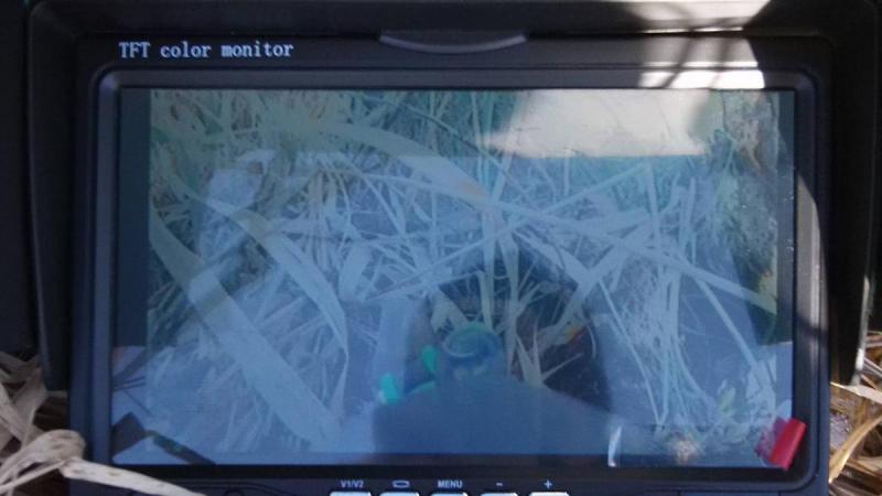

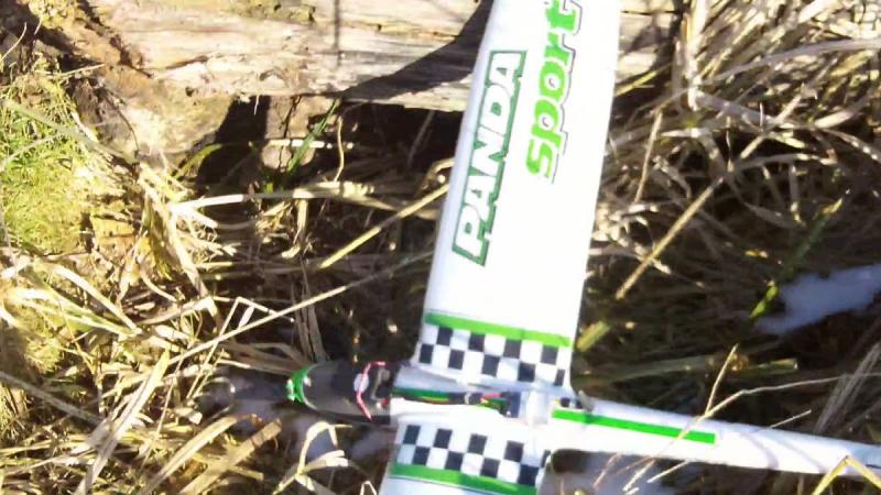

Pietuh Opublikowano 5 Lutego 2014 Autor Opublikowano 5 Lutego 2014 Dzięki za dobre słowo. Sprawdziłem wczoraj doświadczalnie, trenuję loty patrząc tylko na monitor nad polną drogą i w momencie śnieżenia obrazu robię nawrót i tak wkoło. Tylko wczoraj było trochę za wysoko, trochę za dużo wiatru trochę pewności siebie i poszła w siną dal, straciłem obraz a nie miałem kontaktu wzrokowego. Poszukiwania trwały blisko godzinę i odnalazłem ją dzięki złapaniu obrazu i przez to zawężeniu poszukiwań do promienia 200-250m a resztę załatwił buzer. Żeby było śmiesznie to spadła na sam środek rozlewiska-bagniska około 1200m ode mnie, całe szczęście zamarzniętego, ale do kolan i tak byłem upaprany. Oczywiście trafiła w pień który był chyba jedyny na kilku hektarach. Okazało się, że bateria zasilająca nadajnik miała po godzinie 4v na celę więc te 20 min które podałem było błędne. Widok z monitora który pomógł odnalezć model Miejsce odnalezienia Strat nie ma więc dzisiaj cd podnoszenia adrenaliny.

rapier Opublikowano 11 Lutego 2014 Opublikowano 11 Lutego 2014 Przemku, możesz napisać jak mocujesz kamerkę do modelu? No i jeszcze jakiś filmikz lotu. Sam mam pande i zastanawiam się jak zamocować kamerkę aby mieć w miarę ładne ujęcia
Pietuh Opublikowano 11 Lutego 2014 Autor Opublikowano 11 Lutego 2014 Na rzepy z zestawu, trzymają tak mocno, że łatwiej odlepić jak oderwać. Tu obiecany film z nauki latania "na monitor" latam nad polną drogą, która ułatwia orientację, ale do latania FPV trzeba się przyzwyczaić, bo to zupełnie inne doznania

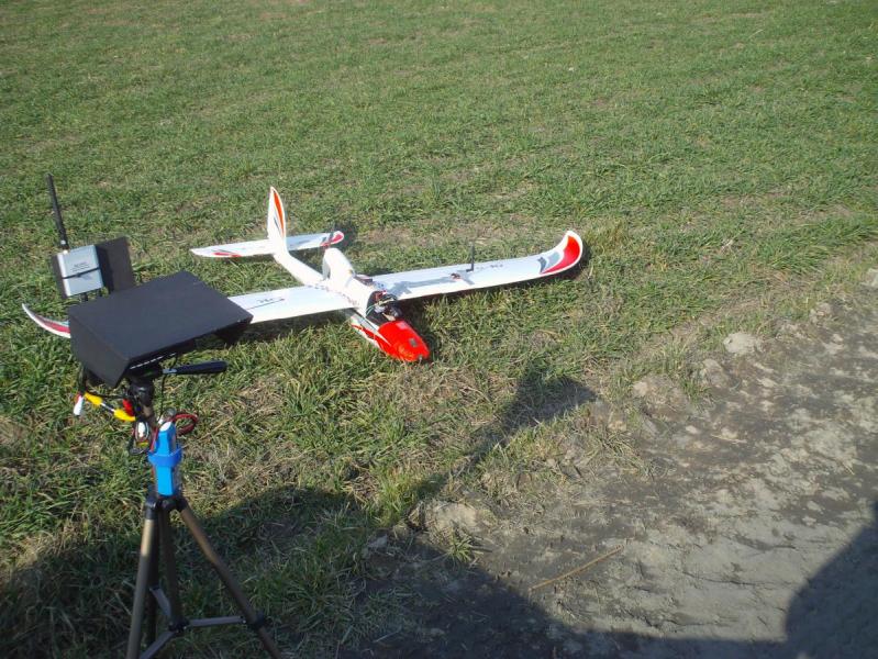

Pietuh Opublikowano 2 Marca 2014 Autor Opublikowano 2 Marca 2014 Panda odpoczywa do jutra, bo trzeba wymienić gniazdko usb w Mobiusie, kamerka spadła ze stołu, ale ponieważ dzień bez lotów to dzień stracony ulotniłem pierwszy raz w tym roku Sky Surfera 2000, montaż całego FPV trwał 15 min (taśma i trytytki ) i w pierwszym locie 800m na stockowej Tg9 i Boscamie 5,8 200mW na oryginalnych bacikach. Bardzo dziwne bo na koniczynkach mam zasięg około 500m. Dzisiaj robiłem testy anten na ziemi w aucie rc i wychodzi to samo, największy zasięg video mam na bacikach i w dodatku koniczynki są bardziej wrażliwe na przeszkody terenowe. Tutaj film z "rekordowego" lotu, jakość kiepska bo nagrywane starą FlyCamOne, fimik zaczyna się od nawrotu gdy traciłem już wizję http://youtu.be/d32oNEdhIpc

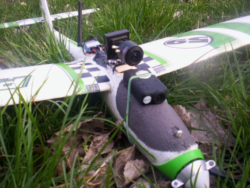

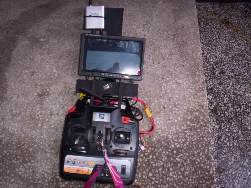

Pietuh Opublikowano 1 Kwietnia 2014 Autor Opublikowano 1 Kwietnia 2014 Ostatecznie Panda dostała w prezencie odbiornik Frsky i nadajnik 5,8Ghz 400mW, oraz kamerkę płytkową. Test naziemny nadajnika to 800m na poziomie gruntu na antence z zestawu, więc tyle samo co Fox 800 tylko bez problemu wzajemnych zakłóceń. Kamera trochę ciężkawa do tego modelu więc umieściłem ja w srodku ciężkości, a dla zredukowania wagi całość zasila jeden lipo3s z tym, że tor video ograniczyłem do 2s. Waga do lotu 700g. W niedzielę Pandzisko żeglowało po niebie prawie cały dzień, zmieniałem tylko baterie i zwiedzałem okolicę. Maksymalnie oddaliłem się od bazy na 1600m, obraz był doskonały ale bałem się dalej z obawy na utratę zasięgu rc (odbiornik bez telemetri). Ponieważ kamerka widzi dosyć dobrze w nocy, niebawem relacja z lotów nocnych. Zapomniałem dodać, że umocowanie odbiornika video na Tg9 podobnie jak na aparaturze Kadet 4 skutkuje zakłóceniami obrazu, a z modułem Frsky zasięg toru rc spada do 50m, anteny video i rc muszą być oddaqlone od siebie min 50cm. Na Kadecie to zjawisko nie występowało.
