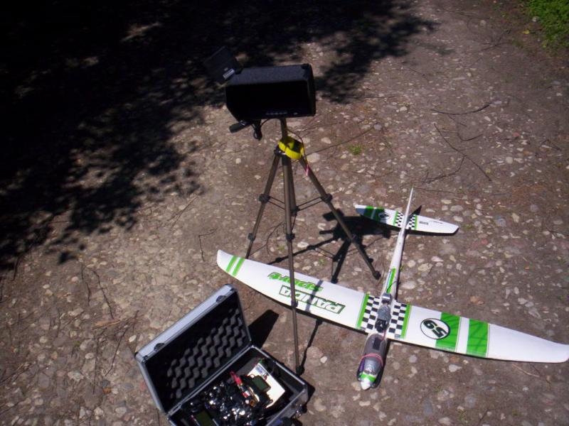

Pietuh Opublikowano 31 Maja 2014 Autor Opublikowano 31 Maja 2014 Wreszczcie Panda doczekała się ostatecznej wersji, która spełnia moje założenia i oczekiwania, czyli prostota i mobilność. Jako link RC służy 9xr i Frysky z dopałką 2W, nadajnik video to Boscam 5,8G 400mW. kamerka Sony 600tl, na odbiór. podgląd i rejestrację lotu zastosowałem monitor RC 800 DVR. Anteny: na modelu koniczynka, lub bacik z zestawu, na monitorze-odbiorniku antena panelowa 11dbi. (taka za 40zł) W takim setupie samolocik spokojnie bez emocji ma zasięg do 4km na wysokości 80-120m a standardowo latam w promieniu 3,5km i dalej się nie wybieram. Zabezpieczenie : buzer, światełko stroboskopowe i lokaqlizator GPS (jeszcze w fazie testów, bo opinie są różne) Mobilność: Gotowy do lotu, montaż to dosłownie 3min Koszty całego FPV czyli monitor, nadajnik, kamera, booster to około 220$, ale można zmieścić się ( zwykły monitor ) w 100$ Jeszcze krótki film nagrany nagrywarką z monitora w odległości 3,5km od bazy. http://youtu.be/boxEIhDDiyg Tutaj cały lot od startu do lądowania, taki przelot po okolicy.

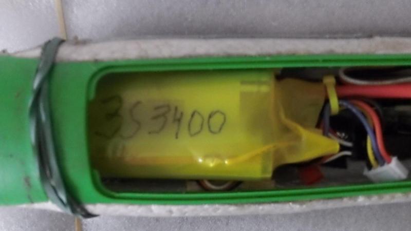

Pietuh Opublikowano 14 Września 2014 Autor Opublikowano 14 Września 2014 No to Pandzisko dostało nowy prezencik :-) Złożyłem 3S 3400mAh, waga 167,2g czyli niecałe 70g więcej od stosowanej przeze mnie 1300mAh. Po rozładowaniu do 3w na celę pakiecik przyjął 3499mAh w każdym razie tak pokazała Accucell 6 Jutro próba generalna, ale w wykonaniu DG 1000 bo Panda nie wiedząc o prezencie spaliła wczoraj drugi silnik, więc prezencik dostanie później ;-)

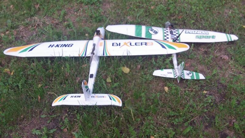

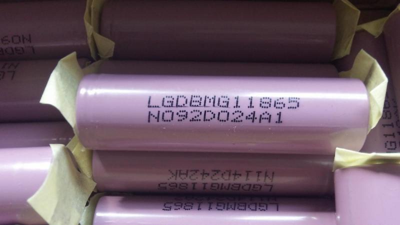

Pietuh Opublikowano 23 Września 2014 Autor Opublikowano 23 Września 2014 Niestety ogniwa okazały się zabezpieczone elektronicznie więc do napędu modelu się nie nadają, ale zdobyłem te i wyszedł z nich pakiecik 3S o wadze 155g i pojemności 2900mAh który wytrzymuje pobór 10A a podobno chwilowy 20A Nowy silniczek Pandy pobiera max 12A (Pulso X2208/34)więc w sam raz tym bardziej, że latam na 1/2 gazu. Koszt pakietu tym razem wyniósł około 50zł. Ale żeby nie było tak pięknie wczoraj przez pomyłkę pomyliłem pakiety i do Pandy włożyłem ten protected i po dwóch minutach lotu Panda zakończyła swój długi i burzliwy żywot :-( Naprawiłem ją ale po oględzinach stwierdziłem, że czas na zasłużoną emeryturę tym bardziej, że "wyjechała" dwa silniki i cztery pakiety. Zawiśnie w salonie na żyrandolu ;-) Jeszcze przed dokonaniem żywota spotkała się w celu porównania z Bixlerem2 i zgadnijcie który model wygrywał tą konfrontację? P.S. Bixler jest w dziale giełda.
motofan11 Opublikowano 4 Października 2014 Opublikowano 4 Października 2014 Pewnie Panda wygrała:) Przemku jeśli to nie tajemnica gdzie kupujesz te ogniwa ?
Pietuh Opublikowano 6 Października 2014 Autor Opublikowano 6 Października 2014 Ano wygrała, a raczej zdeklasowała słynny model. Ogniwa kupiłem nowe od kolegi z forum FPV http://www.rc-fpv.pl/viewtopic.php?t=22418 lub można jeszcze tu http://www.swiatelka.pl/viewtopic.php?t=13739&sid=c1b32d48dcd931fc679e8de543d9c07f

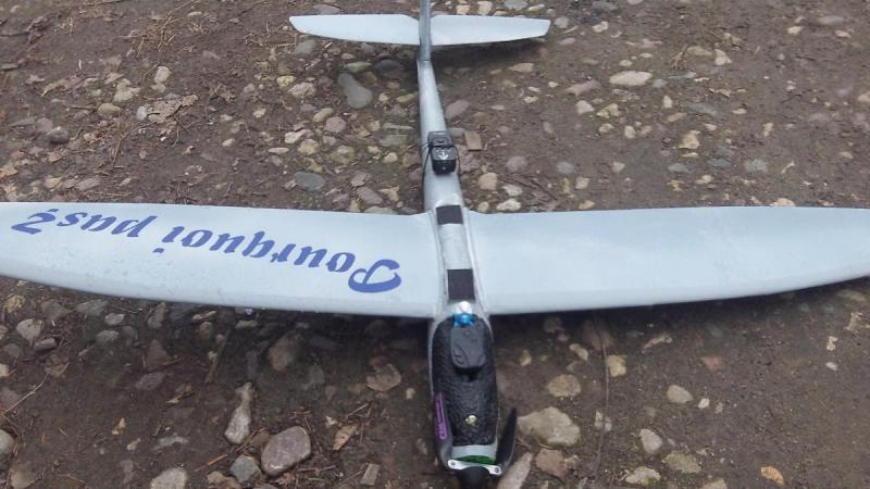

Pietuh Opublikowano 7 Grudnia 2014 Autor Opublikowano 7 Grudnia 2014 Dzisiaj przy mglistej ale bezwietrznej pogodzie Panda w końcu polatała na nowym paliwie. Oprócz pakietu LiIon 2850mAh dostała nową politurę bo po roku intensywnej eksploatacji wyglądała trochę nie bardzo. Waga do lotu 660g(z nowym lakierem) czas lotu 1godz 13 min dystans 40km, spodziewałem się dużo lepiej, ale te ogniwa wolą jednak cieplejsze dni, zresztą ja też. Bohaterka dzisiejszego dnia.
szymon220997 Opublikowano 7 Grudnia 2014 Opublikowano 7 Grudnia 2014 Ale twoja panda przeszła metemorfozę :-) Tą kamerkę na dziobie używasz do fpv?
Pietuh Opublikowano 7 Grudnia 2014 Autor Opublikowano 7 Grudnia 2014 To zwykły brelok z baterią na 3min lotu a do FPV stosuję tylko kamerki płytkowe, a ta metamorfoza to tylko trochę lakieru
