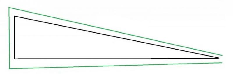

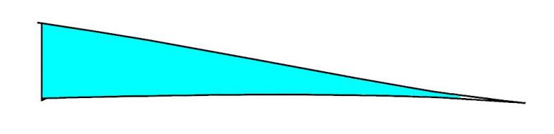

Laminuję trójkątną listwę z XPS-u ( 40x800 [mm] szerokość x długość). Chcę uzyskać ostre załamanie na krawędziach ale nie do końca to wychodzi. Robię to na 2 sposoby:

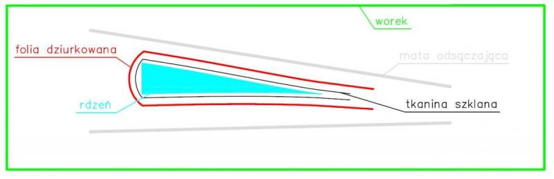

1. Przesączam 2 x tkaninę 48 [g/m2] na foli dziurkowanej, owijam tym rdzeń starając się aby "krawędź natarcia" (po lewej stronie) jak najbardziej przylegała do styroduru. Całość wkładam do worka. Poglądowo rysunek:

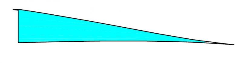

Nie udaje mi się tak zrobić aby folia całkowicie przylegała do rdzenia po zamknięciu całości i po utwardzeniu wychodzi mniej więcej tak (oznaczenia jak wcześniej):
Na krawędzi powstaje fałda z racji nadmiaru worka/tkaniny
2. Przesączam 2 x tkaninę 48 [g/m2] na foli dziurkowanej, kładę na to rdzeń, "odklejam" tkaninę z części folii i naciągam na górę rdzenia starając się aby tkanina przylegała całkowicie do przedniej pionowej ścianki (choć nie do końca się to udaje). Następnie zaginam folię kawałek dalej od krawędzi i nakładam z góry na rdzeń z taniną. Całość do worka jak poprzednio. Rys. poglądowy (bez worka)

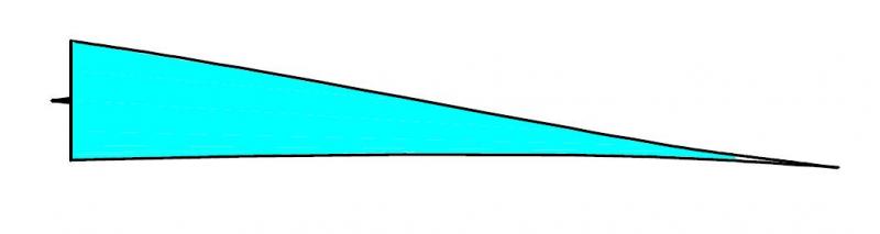

I podobnie jak poprzednio - nie udaje się docisnąć całkowicie tkaniny do przedniej krawędzi i po utwardzeniu powstaje coś takiego:
Czyli jak zakładałem - fałda w połowie. Łatwiej to wykończyć niż poprzednio ale nie po to laminuję w worku żeby poprawić ;)

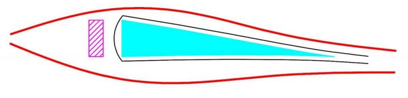

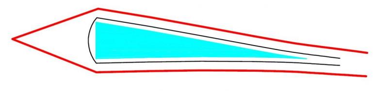

A nie mozesz do worka na folie dziurkowana (albo pod, albo pod jeszcze jedna warstwe foli dziurkowanej) dolozyc listwy - np sosnowej, aby worek dociskal listwe a dopiero ona bedzie dociskala tkanine i nie powodowala falki a) ani B)?
Chodzi Ci o coś takiego?
Aby wyszło dobrze to wysokość listewki musi być identyczna z wysokością styroduru ale jest to do zrobienia. Jednakże, w mojej opinii, jeśli tak zrobię a tkanina będzie "luźna" to i tak gdzieś się musi ona podziać. Wtedy albo wyjdzie ponad listewkę a folię (górna część poniższego załącznika) lub podwinie się na skrzydło i tam zrobi "garb" (dolna część załącznika)
No chyba że tak robiłeś lub widziałeś jak ktoś robił i to wychodziło z powodzeniem...
Jeżeli chcesz to zrobić naraz to nigdy Ci się nie uda dostać ostrych krawędzi. Jeżeli zadowalają Ciebie prawie ostre krawędzie to zrób tak:
Przyklejasz na pomoca kleju 3M77 warstę tkaniny na natarciu a na pomarańczowo masz normalne pokrycie. Laminujesz to razem. Oczywiście na natarciu dajesz listwę sosnową oklejna taśmą klejąc i ona dociska tkaninę w worku. W ten sposób mniej więcej osiągniesz co chcesz ale tkanina na natarciu tez ma tendencję do lekkiego luzowania mimo że jest przyklejona. W ten sposób robiłem lotki ale laminowałem je razem z reszta skrzydła.
Zaproponuję modyfikację propozycji Rafała:
Skoro już wycinasz rdzeń styrodurowy, wytnij go o większej cięciwie. Następnie nożem dotnij do właściwej cięciwy, a ścinek który został użyj do dociśniecia natarcia lotki, zamiast listwy sosnowej. Reszta jak pisał Rafał.

Rafale - jeśli pod pojęciem "normalne pokrycie" masz na myśli te 2 warstwy tkaniny, to czy nie lepiej od razu zrobić w taki sposób:
Jeśli na natarcie jedna warstwa wystarczy to po prostu na górę i dół dołożyć jeszcze po jednej tak aby zaczynały się od natarcia - mniej cięcia tkanin. I wtedy, jak pisałeś, do worka. Czy są jakieś minusy takiej metody?

Rafale - jeśli pod pojęciem "normalne pokrycie" masz na myśli te 2 warstwy tkaniny, to czy nie lepiej od razu zrobić w taki sposób: post-8034-0-24375700-1391705263_thumb.jpg Jeśli na natarcie jedna warstwa wystarczy to po prostu na górę i dół dołożyć jeszcze po jednej tak aby zaczynały się od natarcia - mniej cięcia tkanin. I wtedy, jak pisałeś, do worka. Czy są jakieś minusy takiej metody?
Są minusy i to spore. Trudno będzie okleić równo cały rdzeń. 3M77 to klej kontaktowy i po przyklejeniu nie masz szans na poprawki. Potem jeszcze problem z syceniem tkaniny. Łatwiej to robić, jak masz ją rozłożoną na mylarze.
Całą lotkę możesz laminować w jednym procesie. Poszukaj opisów o laminowaniu skrzydeł szybowców metodą VB, w dziale o DLG, albo na rcgroups.
Podsumowując zrobiłbym to tak:
1 - dodatkowy styrodur przycięty do kształtu
2 - lotka właściwa
3 - tkanina na natarciu przyklejona na 3M77
4 - tkanina na pokrycie przesączana na mylarze (nr5)
5 - folia mylarowa
I to wszystko zamykasz w worku.
Folia na pokryciu musi wystawać na styrodur nr 1. tylko wtedy uzyskasz idealną krawędź.
