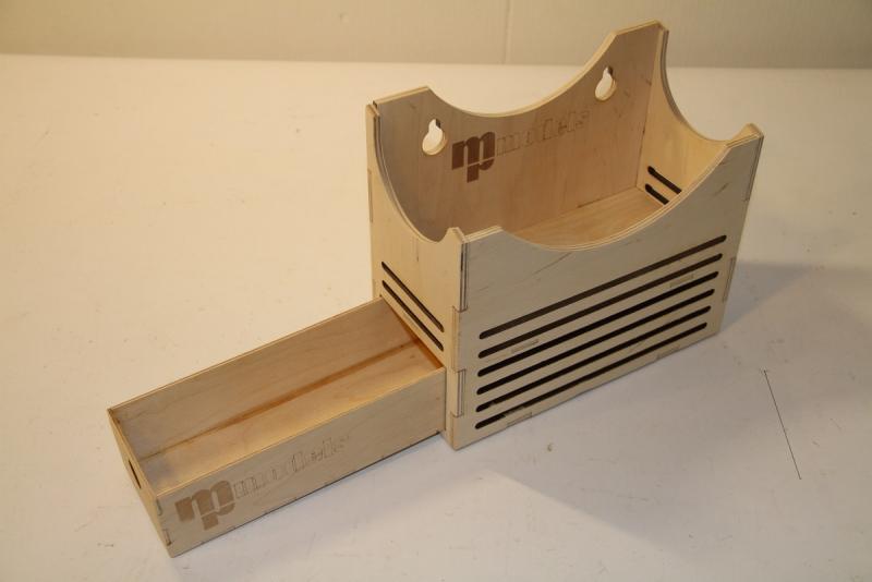

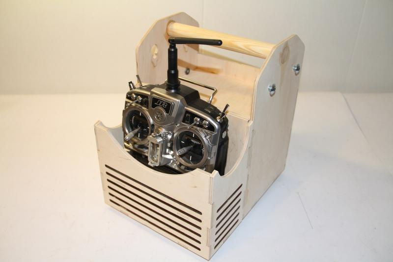

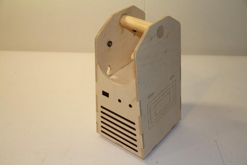

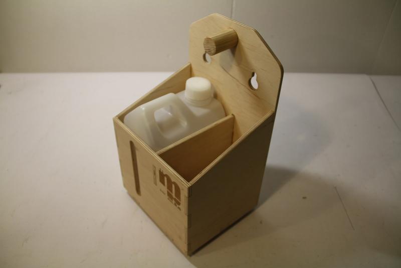

Moduły, jeszcze raz moduły:
ten na akumulator żelowy zasilający panel startowy
moduł "paliwo"

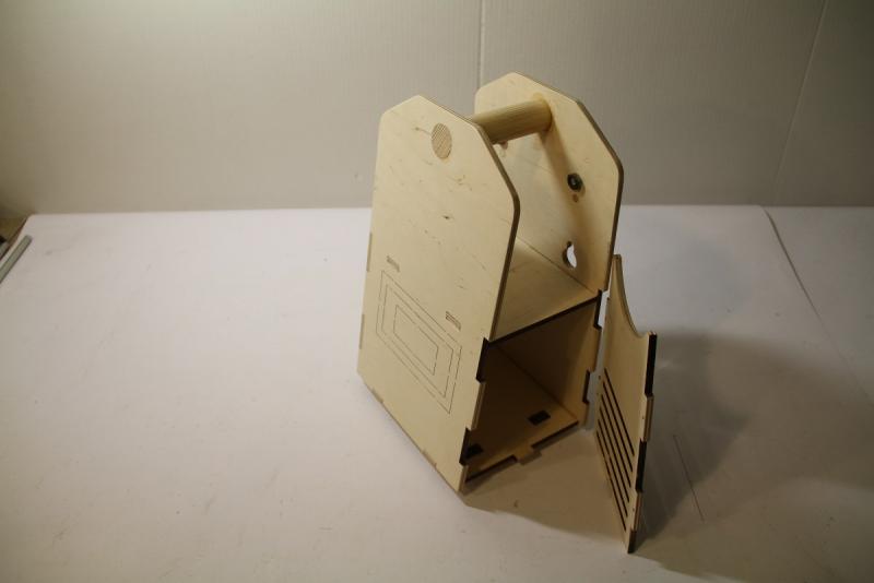

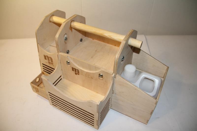

a tu jednostka centralna (która również w przyszłości będzie główną częścią składową wersji elektro)
dodatkowy moduł na nasze radio

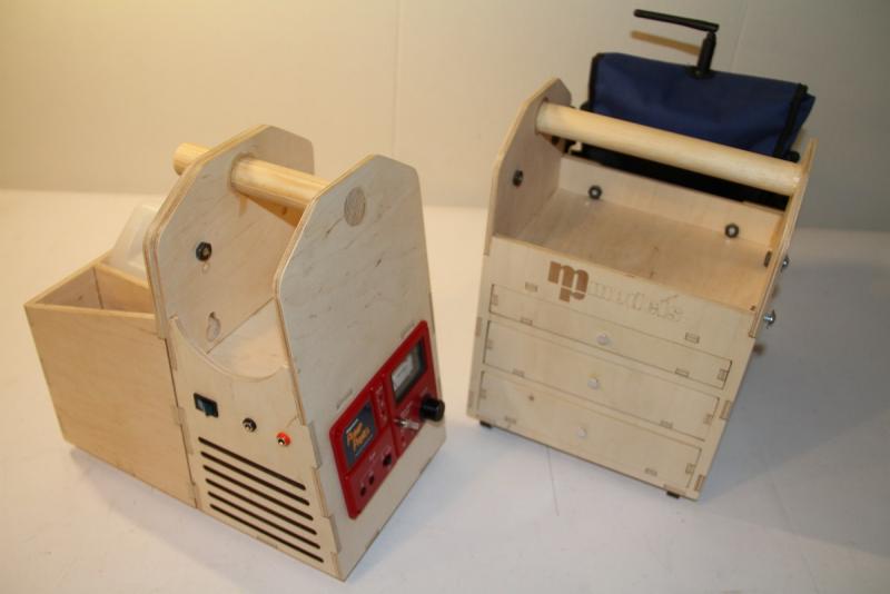

a tu moduł "panel + paliwowy"

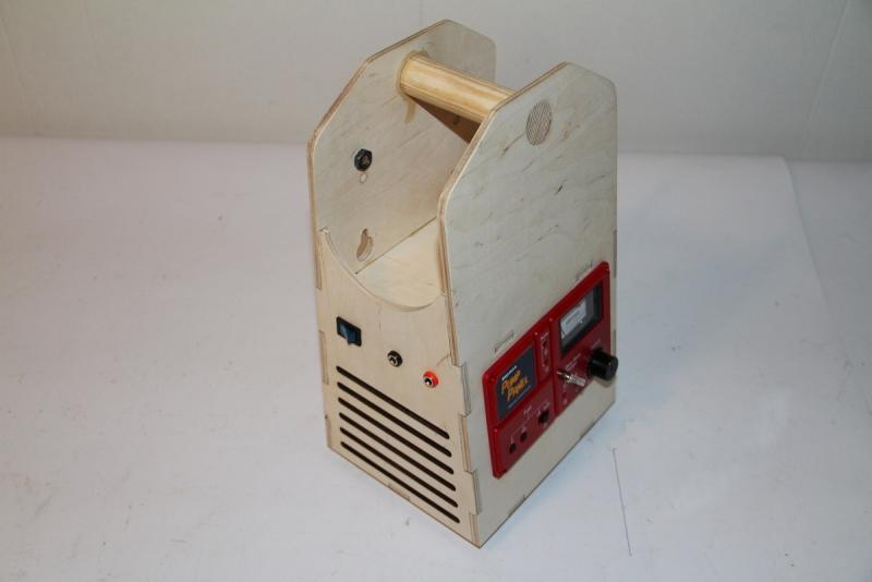

no i całość z tyłu
i z przodu

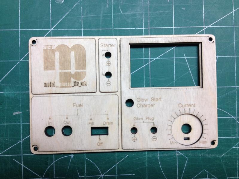

To nie jest tylko wycięcie. Wiadomo, materiał, dodatkowe pierdołki, ale co najważniejsze godziny spędzone przy projektowaniu, kilka prototypów, itp Przecież produkt z samego cięcia się nie sqada. Wysokiej jakości sklejka 6 mm drogą nie chodzi. Myślę, że w promocji za pełny wypas to jakieś trzy paczki będzie, ale jak ktoś ją zobaczy w realu, zastanawiać się nie będzie. Oczywiście panel nie wchodzi w cenę, został zamontowany jedynie w celu prezentacji.

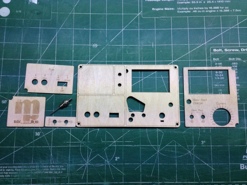

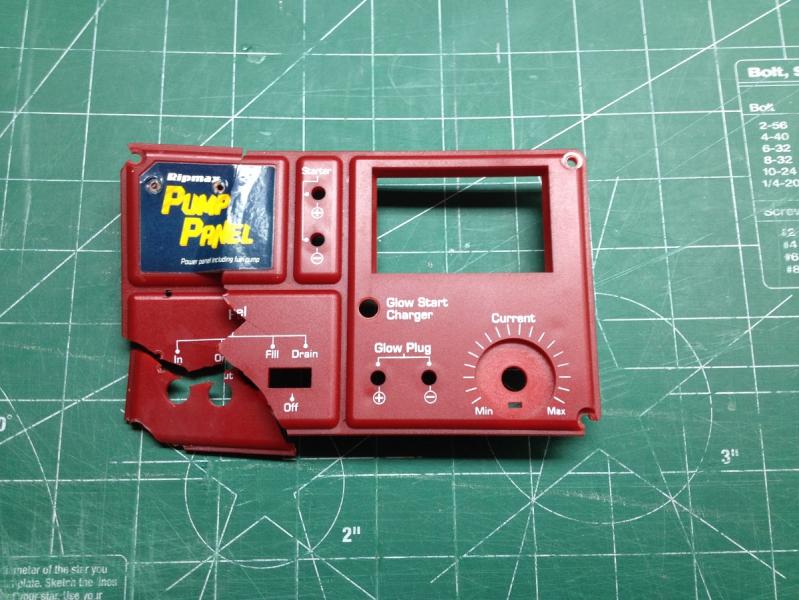

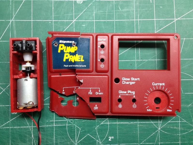

A tu mamy taki mały dodatek. Mój stary panel z Ripmax pod wpływem wyciekającego paliwa z pompki (wada fabryczna, u Mietka w nowym panelu wykryliśmy to samo) dosłownie rozpadł się na części. Kruszył się jak stary wafel.
Ale jaki to problem, kiedy w pobliżu czai się Mietek i mówi "dawaj, zrobimy go z drewna"

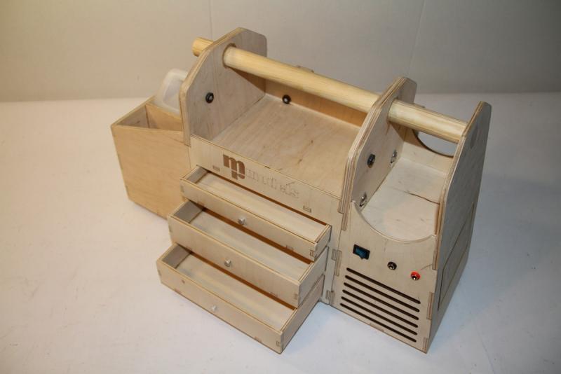

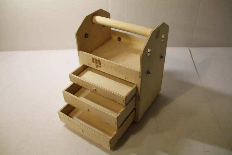

A ty złożony "na sucho"
Jak go polakieruję, i złoże pokażę Wam efekt końcowy
