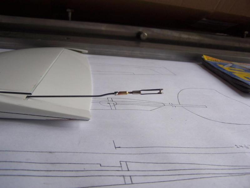

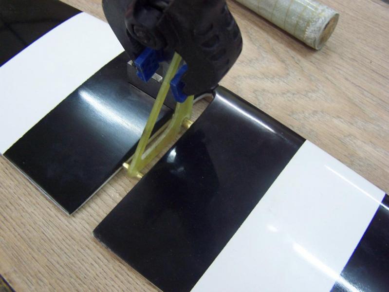

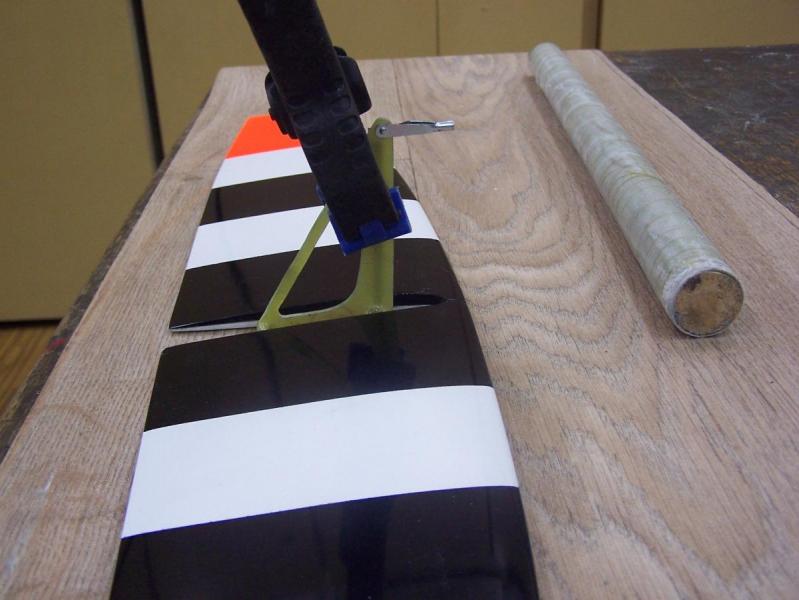

Coś tam przybyło: rura czeka na wklejenie ale muszę się wreszcie zdecydować na jakim S.C. będę w końcu latał. Tulejki dźwigni statecznika poziomego wklejone. Ograniczniki wytoczone....

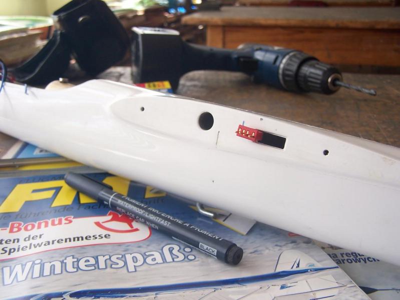

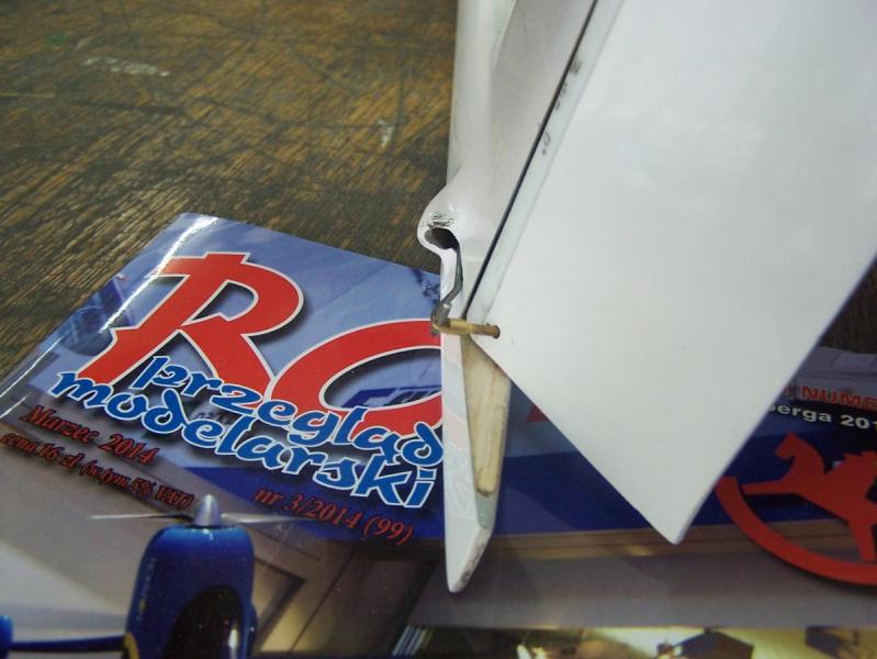

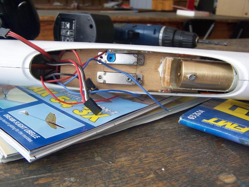

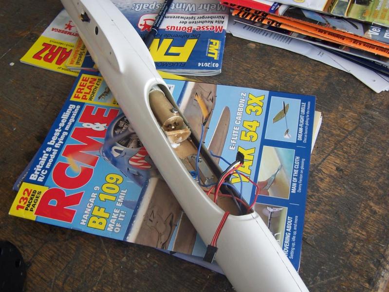

Cały czas coś się dzieje, chociaż trochę wolniej niż bym chciał. Kadłub do szybowca prawie na finiszu. Trochę polatałem elektrykiem.
Dziś, po zakończeniu zawodów F3E w Gliwicach Virusem pobawił się Michał Skarwi. Uzgodniliśmy, że nie jest to Toxic ale: Michał był mile zaskoczony, jak "TO" lata... - Jego słowa !
Za jego radą zmieniłem dyfer. lotek. Ponieważ wziąłem tylko 1 akumulator do Gliwic - nie miałem okazji  przekonać się osobiście, jak ta zmiana wpłynęła na zachowanie modelu. Ale podobno idą "lotne" dni...

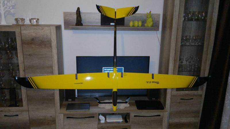

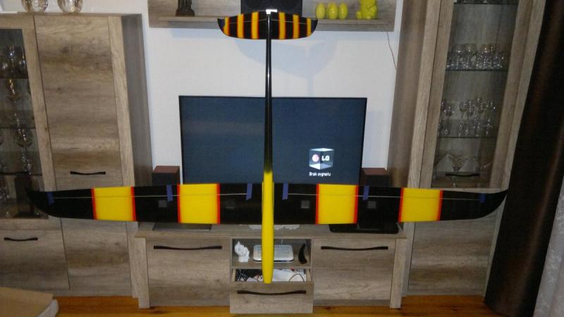

Aktualny stan szybowca wyprzedza trochę dokumentację zdjęciową. Instalacja gotowa, półka z serwami wklejona, popychacze wstępnie doregulowane. Pozostało wkleić rurę na 1,4 kg balastu, zamocować 2xLiFe 2300 do zasilania całości, umocować odbiornik i parę drobiazgów.
Pozdrawiam - Jurekpost-186-0-42078400-1400445201_thumb.jpgpost-186-0-68104100-1400445254_thumb.jpgpost-186-0-94602300-1400445296_thumb.jpg

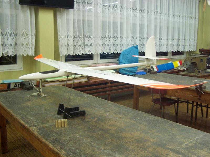

Tak to wyszło:
Wszystkie drobiazgi o których wcześniej wspominałem - zrobione. Pozostało czekać aż dmuchnie  zachód lub przełamać się i odkurzyć wyciągarkę.
Pozdrawiam - Jurek

Przed południem, zamiast latać pobawiłem się z balastem. 7 kawałków mosiądzu o łącznej masie 1425g. Banan na gębie - po włożeniu całego balastu S.C. poszedł do tyłu o 0,5mm !  Łączna masa: 3850g !!!
Pytanie za 100 pkt: czy ja to kiedykolwiek użyję ? Tzn: w całości, pełny balast ? Zaczynają mnie ogarniać wątpliwości.  Ano, pożyjemy - zobaczymy ?
