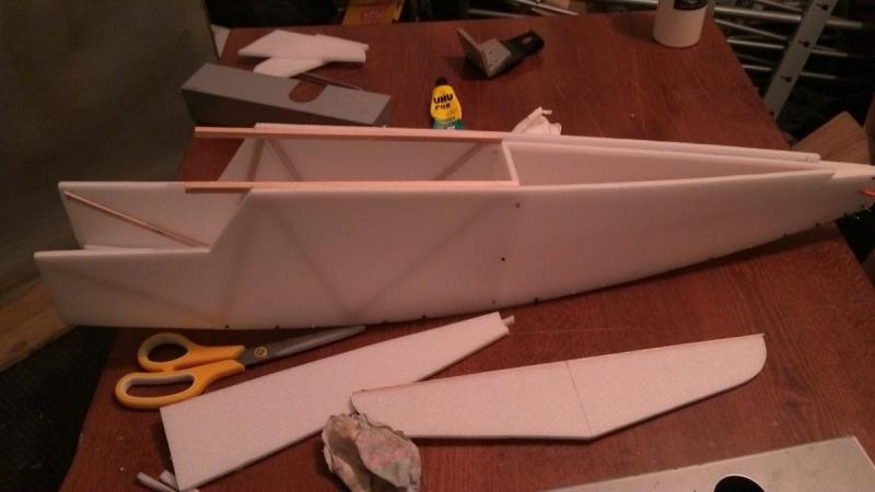

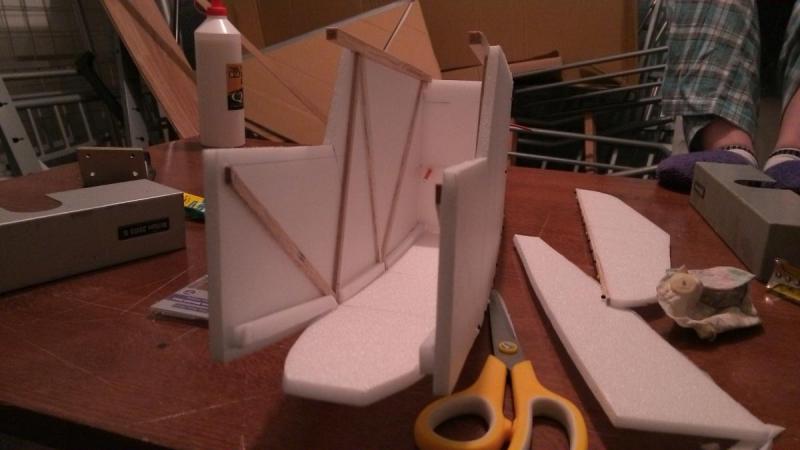

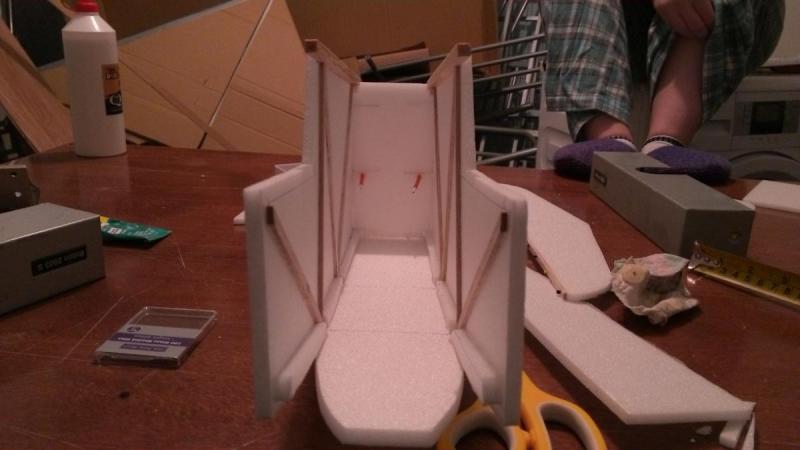

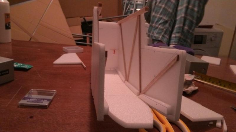

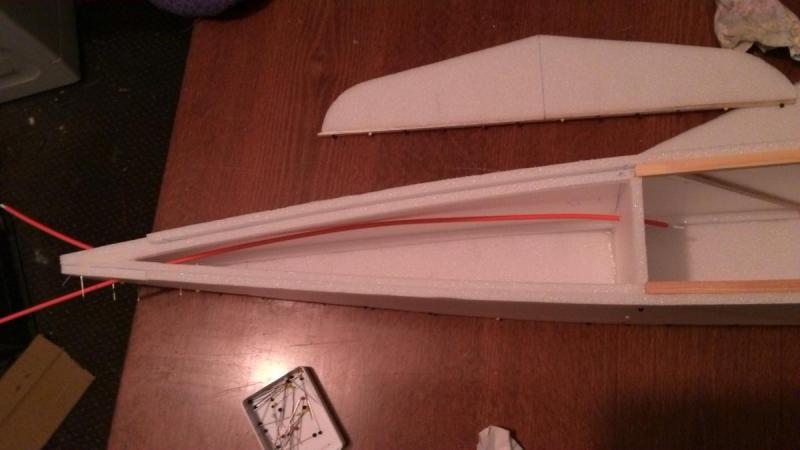

Wenar Opublikowano 1 Marca 2014 Autor Opublikowano 1 Marca 2014 ogolnie sie wkurzylem... i od powstania postu nr 1 do teraz zrobilem.. prawie caly kadlub oba stateczniki. plus wysokosc. uzyto balse wszedzie prucz samego stylu skrzydel gdzie listewka 6x6 z B&Q chyba mam depreche przez ten silnik..
