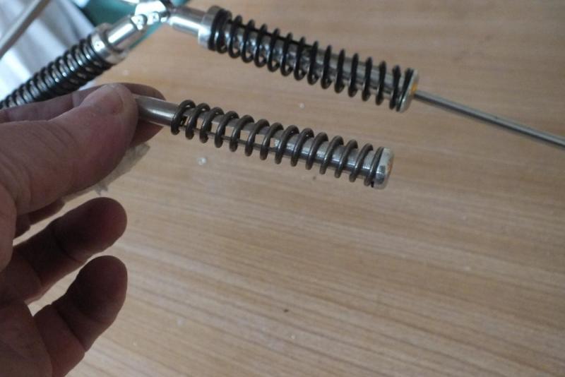

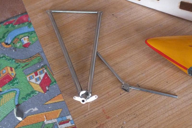

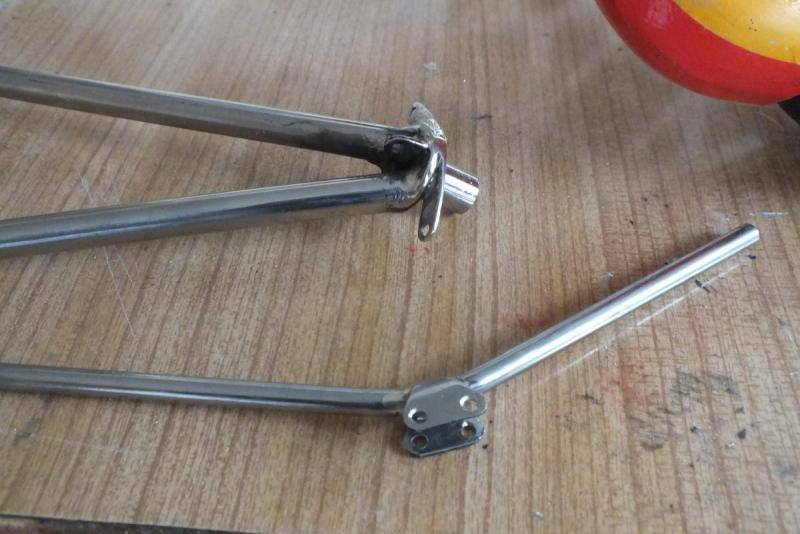

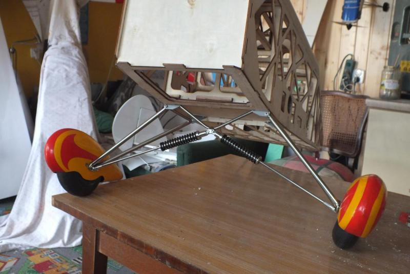

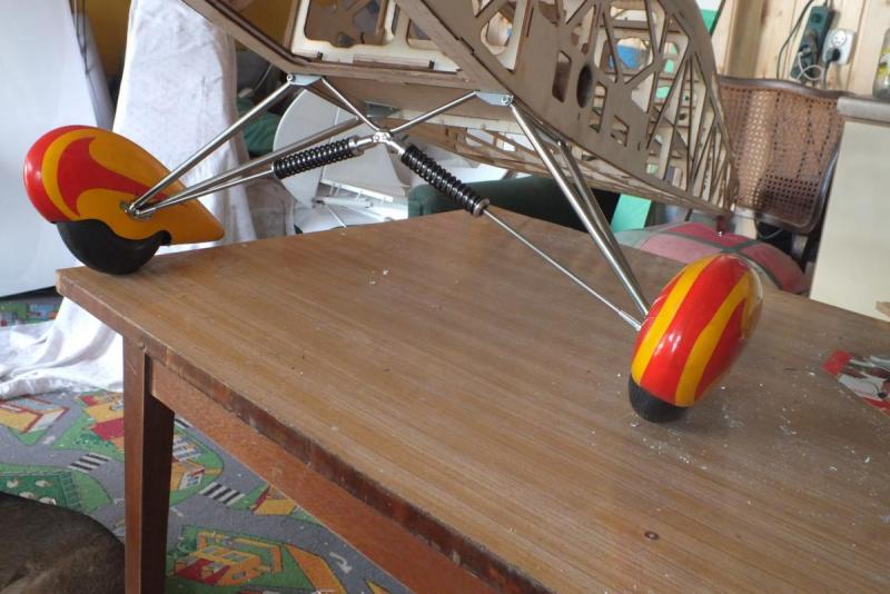

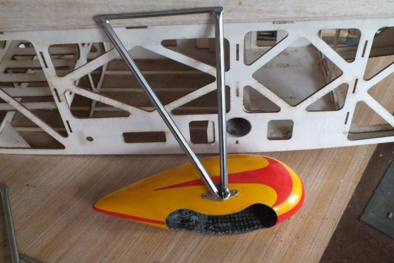

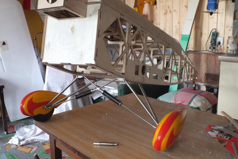

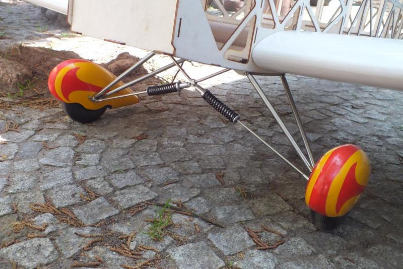

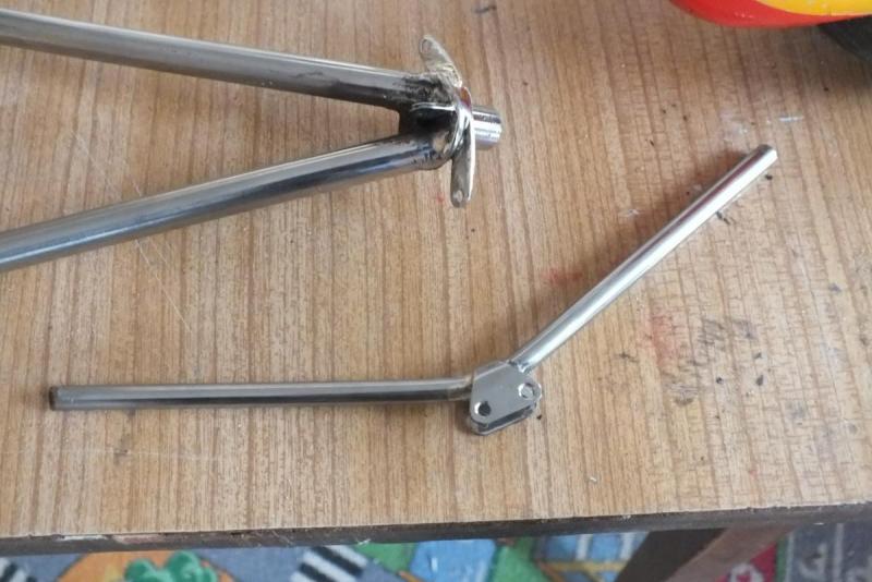

Główne elementy podwozia gotowe,wykonane ze stali nierdzewnej rurki spawane w osłonie argonu.Jeszcze kilka godzin i będzie gotowe. Pozdrawiam Czesław z Kruszwicy.

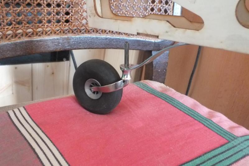

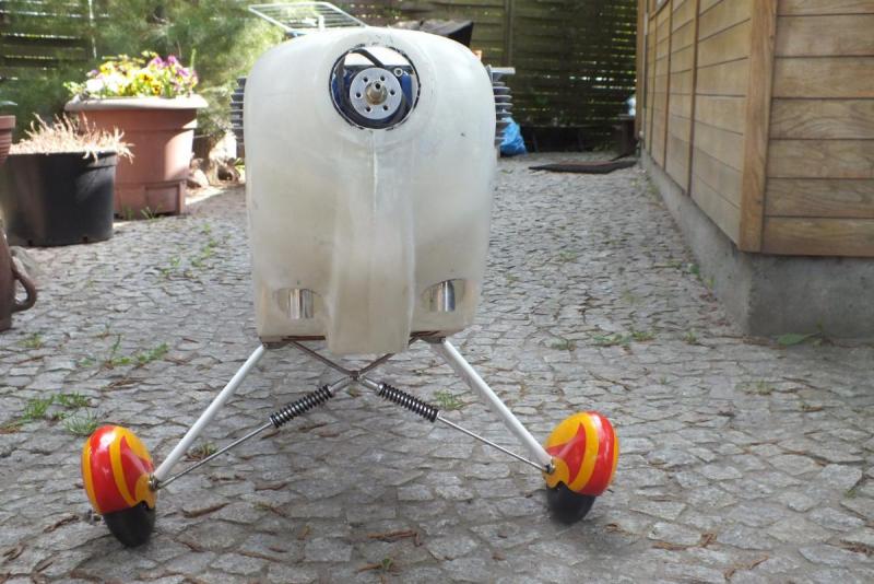

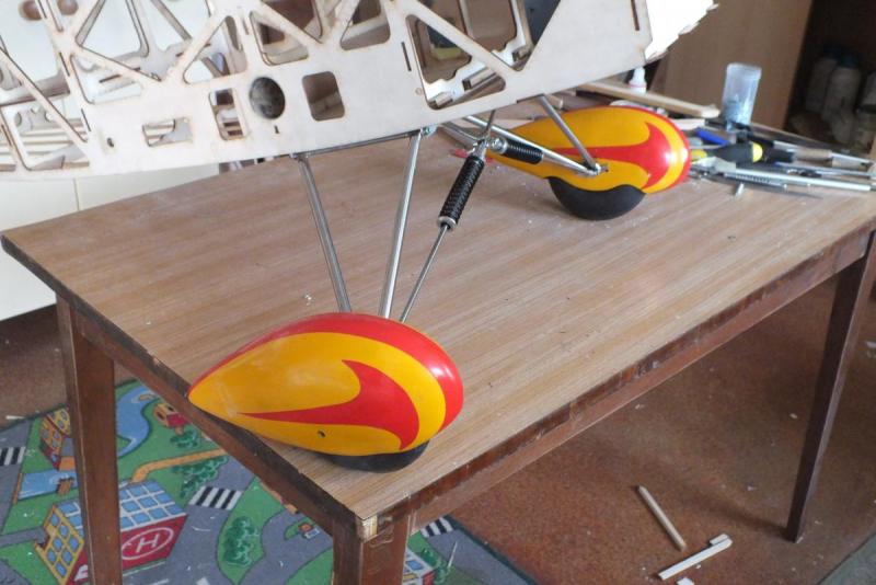

Można powiedzieć podwozie gotowe,wstępnie zmontowane siła udżwigu ok,lecz po drugiej próbie.Zrobiłem mniejszy amortyzator ze słabszą sprężyną,było to bardzo miękkie,próby obciążenia drugiej wersji wypadły pomyślnie jest to bardzo fajne zawieszenie.,koło tylne jest 50% gotowe.
Pokonał moje możliwości , będzie to frajda w lataniu,pozostał do zamontowania motor i elektronika,myślę że w maju w powietrze.

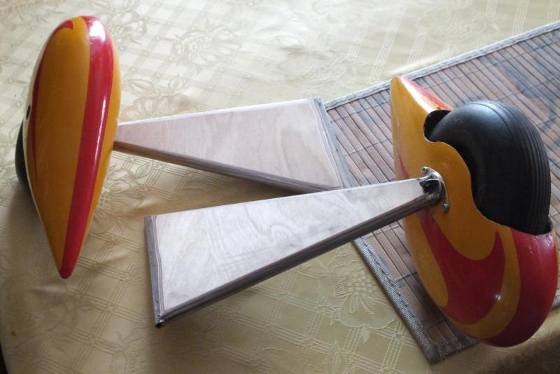

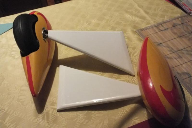

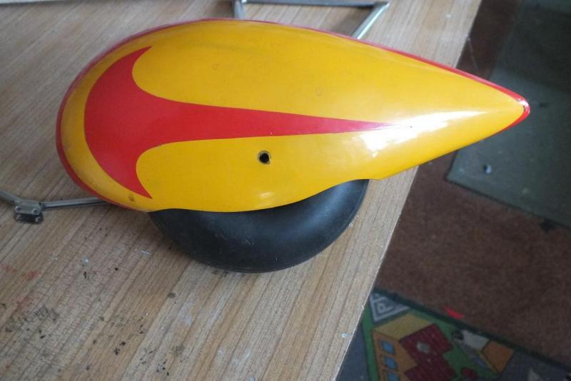

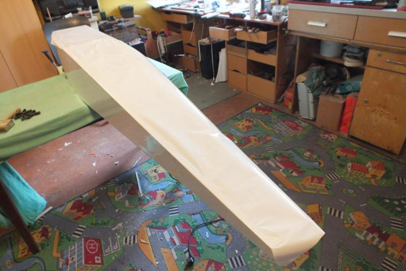

Podwozie gotowe  ,golenie okleiłem sklejką modelarską  1,2 mm używając kleju poliuretanu który klei metal drewno plexi laminat aluminium i wiele innych na sklejkę nakleiłem folie pokryciową.
pozdrawiam Czesław z Kruszwicy.

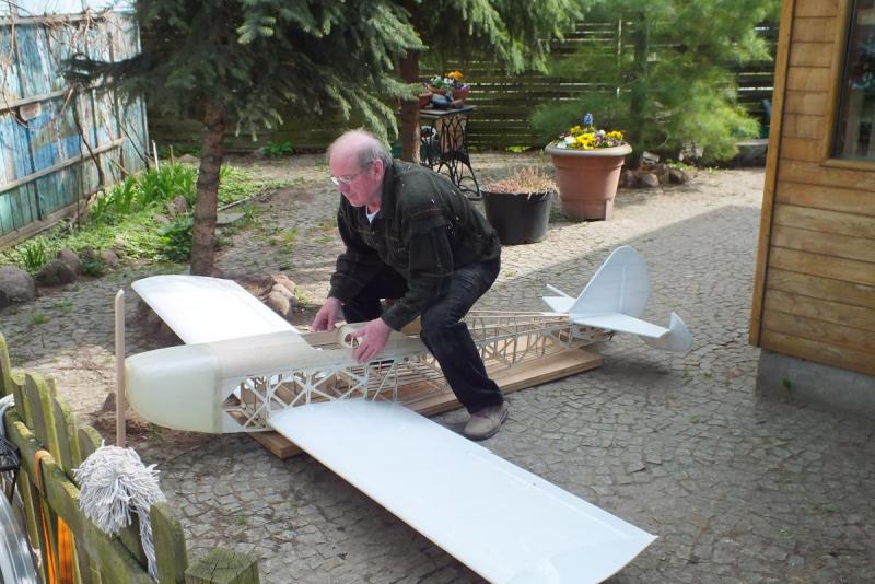

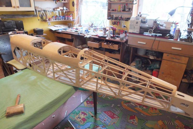

Patryku mogę powiedzieć ze cena jest wyjątkowo niska ,800  zł za wycięcie wszystkich elementów ze sklejki topolowej 3 mm do tego maska laminatowa rura duralowa bagnet skrzydeł pochwa do rury oraz rurki w skrzydła do instalacji.
W zestawie nie ma stateczników ponieważ to tyko listwy,polecam wszystkie elementy pasują do siebie ,jest to ogromny ptak.

Czesławie widzę jak już drugi raz  przymierzasz się do latania tym modelem,ale to nie jest model który Cię uniesie,więc nie ryzykuj,bo może się to skończyć tragedią,zbuduj jeszcze większy i wtedy możesz latać nisko i powoli.

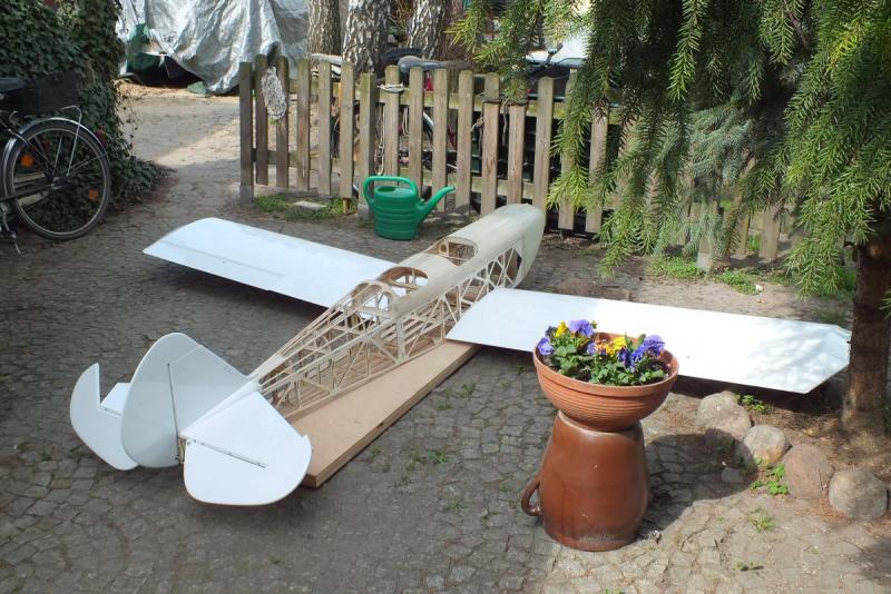

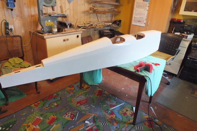

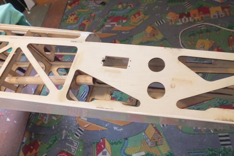

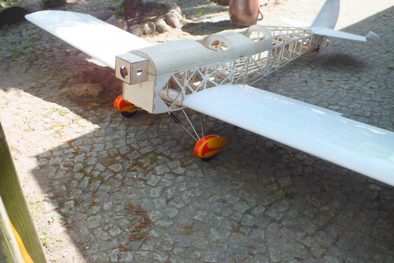

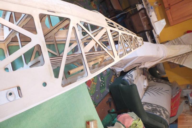

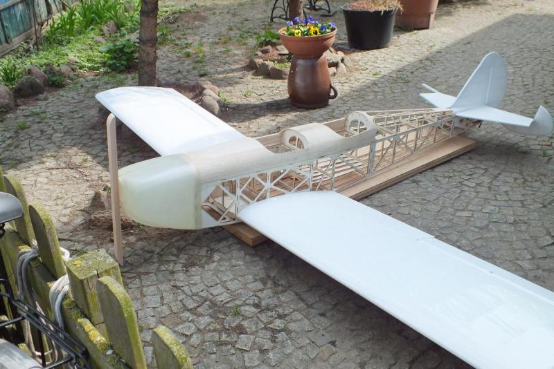

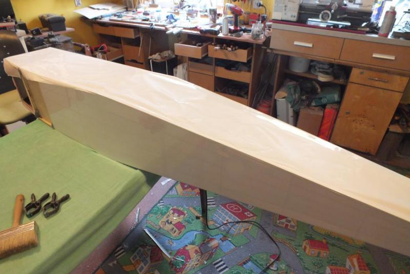

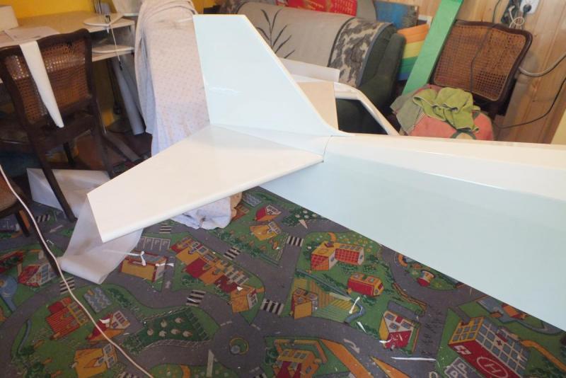

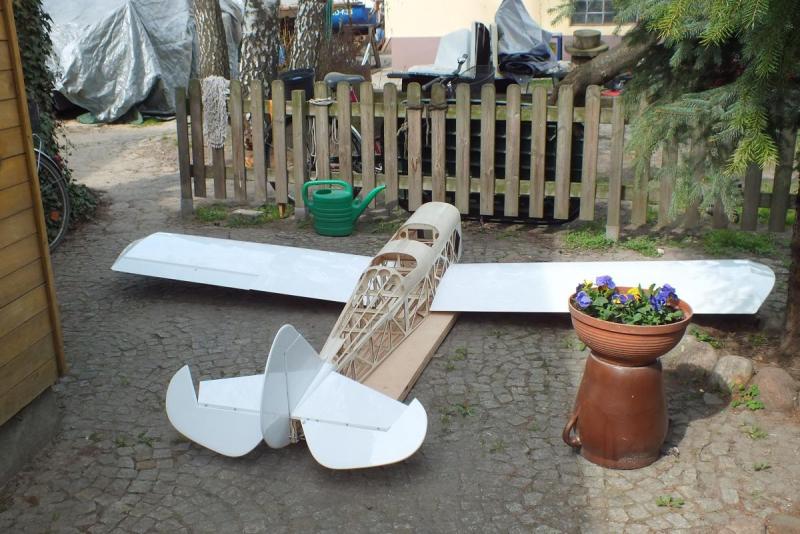

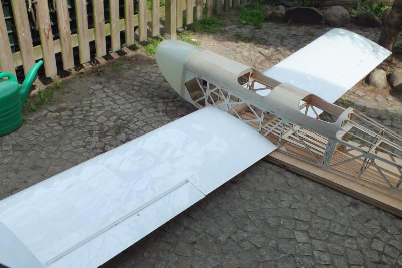

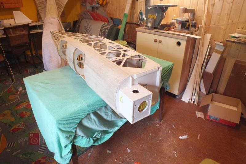

Po małej przerwie wróciłem do dalszych zajęć budowy mojego modelu,domek wklejony i pomalowany wszystkie okucia
zamontowane rurka na instalacje zrobiona z balsy i wklejona.Kdłub okleiłem całkowicie teraz przykleje stateczniki serwo gazu zamontowane ,przygotowania do uruchomienia silnika.

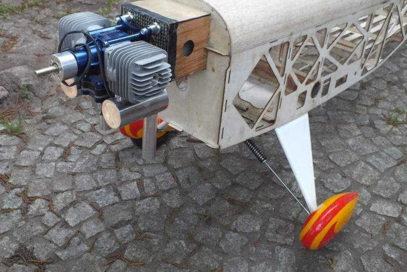

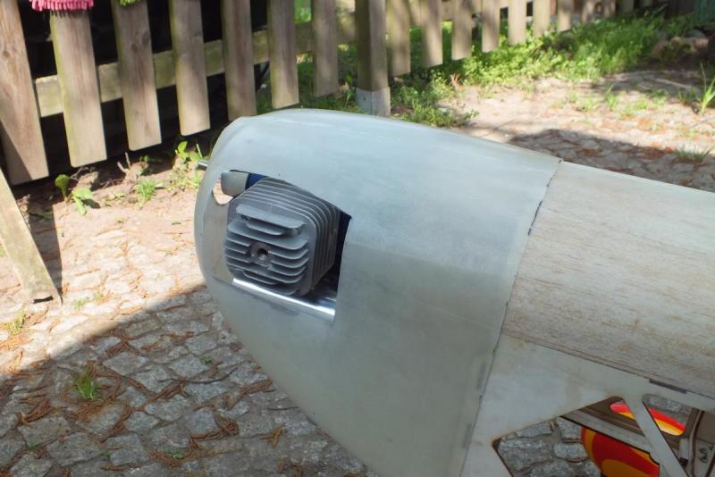

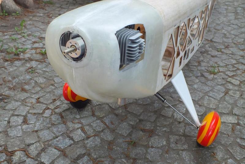

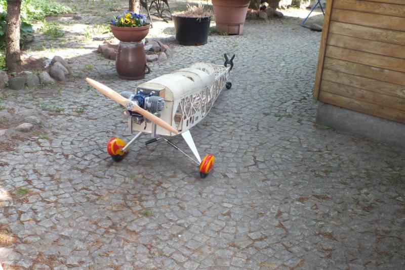

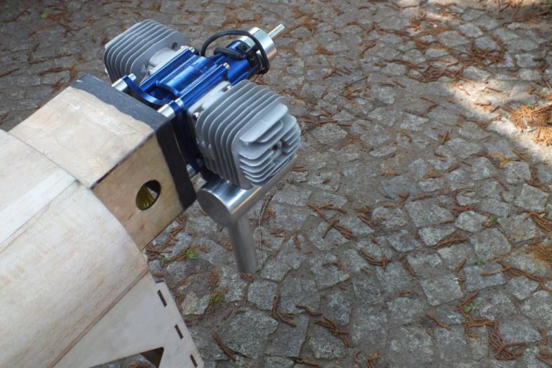

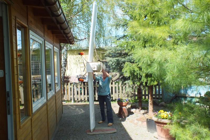

Dobrzy ludzie mówią ze samemu nie powinno się chwalić ,tak przy okazji to uruchomiłem  motor w modelu ma taką siłę że uwięziony za stateczniki trzeba przytrzymywać bo była obawa że wyrwie to w diabli.
