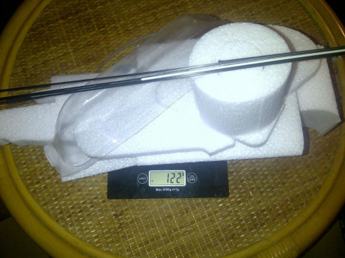

Maciej Ritmann Opublikowano 7 Marca 2014 Udostępnij Opublikowano 7 Marca 2014 (edytowane) Obiecałem Markowi ładną relację, i może się uda. North American At-6 jest piękny, jak zobaczyłem, że NPM go popełnił w wersji "do zabrania z rodzinką nad morze" napisałem prędziutko do Marka, przelew, i paczka z wyciętymi elementami dotarła następnego dnia. Wersja z przeźroczystą kabinka, która w trakcie budowy mnie doprowadziła do szewskiej pasji, nie dlatego, że była do bani ale dlatego, że namęczyłem się z nią jako pierwszą w życiu dopasowywaną do modelu... ale się jakośtam udało. Co dostajemy w zestawie? > wycięte elementy kadłuba, skrzydeł, owiewki silnika, popychacze, węgiel i inne duperele, no i kabineczkę. Wszystko zapakowane w ładne pudełeczko, Szkoda, że bez zdjęcia no ale tam taki duperelek! Wszystko waży jak widać. Do klejenia? UHU Por i CA i przyspieszacz. skrzydełka skleiłem i zostawiłem na 24 godzinki tak dla pewności Następny krok? Wklejenie wungli w skrzydła, w sumie siedzi w nich 6 pręcików, tylko ze względu na mój błąd, za krótkie węgle wkleiłem. W czasie jak skrzydła się kleiły poobcinałem nadmiar epp na kadłubie i wkleiłem wzmocnienia, podpatrzywszy na forum sposób jednego z Esiaczy wkleiłem je zaginając przy dziobie. Kiedy udało mi się wygrac boje z kabinką, wytopiłem miejsca na serwa w skrzydłach i na bebechy w kadłubie. W tym miejscu zrobiły mi się schody. Przecież nie zamknę kabinki, serwo SW umieściłem wewnątrz kadłuba i wystawało ponad krawędź. Mogłem je umiejscowić na boku kadłuba ale chciałem, żeby było jak najbardziej schowane. Decyzja... cięcie. Pacjent na stół, nożyk w rękę i ciach. ciach ciach i wyszło tak: Zostawiłem jak jest, jako że godzina dobiła do 01:00, a sąsiad nad modelarnią chrapał jak borsuk postanowiłem zakończyc boje i dokleić skrzydła do kadłuba, posmarowałem UHU, docisnąłem i poszedłem sobie. Wczorajszy wieczór spędziłem na maskowaniu kabinki ( oczywiście popierdzieliłem które części mam zdjać i musiałem od nowa maskować) i dodawaniu dupereli, no i oczywiście na wklejeniu łoża silnika, wykłon był ( chyba ci się Marku ploter omsknął) skłon się nadał i można było dopasować. Łyk złotego trunku i co iść spać? NIE! wymyśliłem, że można troszkę waloryzacji dodać, a co z tego wyszło? Widać n zdjęciach. POzostało malowanie, wsadzenie reszty elektroniki i wyważenie. Może w poniedziałek oblot? CDN>>> Jak mi się zachce to dorobię imitację domków kół, bo wygląda kanciasto ale to jak mi się zachce EDIT: Kolorek, pierwsza warstwa: a tu preshading markerem pod 2 warstwę: edit: Wniosek na przyszłość, serwa musza być dobrze wklejone hehe. Co do waloryzacji kabiny, tyle chcę zostawić, troszkie podmaluję i będzie wystarczająco. Lepsza waloryzacja będzie w większym projekcie , w zasadzie to tyle, z budowy. Moim błędem było złe zamaskowanie silnika co zaskutkowało, pomazaniem goldów, będę musiał terasz je wyczyścić papierkiem ściernym. zostało namalowanie oznaczeń i wyważenie i... tyle. Model przyjeność w składaniu Dzięki Marku EDIT: Model gotowy do oblotu. Zostało domalowac gwiazdy, wczoraj już nie miałem siły o 1 w nocy malować, namęczyłem się z silnikiem, bo nie chciał reagować, okazało się, że musiałem zaprogramować regiel. Co nie co o... silnik emax 2822, regiel 30A (tylko taki miałem ) śmigło APC 10x5, serwa 3x TP 9gr, pakiet 3S1300. Wyważenie na teraz przed oblotem, 65mm. baardzo baardzo mały margines w lokowaniu bebechów wewnątrz, wszystko musi siedzieć z przodu, u mnie niestety nie wszystko mogło więc musiałem doważać. Wcześniej pisałem, że chyba sie ploter omsknął, Marek poinformował mnie, że wykłon jest celowo tak ustawiony. Ile waży gotowy, napiszę wieczorem, jak uzyskam pozwolenie na użycie wagi od żony , na razie kabinka mocowana jest na gumki, nie mogłem znaleźć żadnych wolnych magnesików Edytowane 12 Marca 2014 przez Maciej Ritmann Odnośnik do komentarza Udostępnij na innych stronach Więcej opcji udostępniania...
