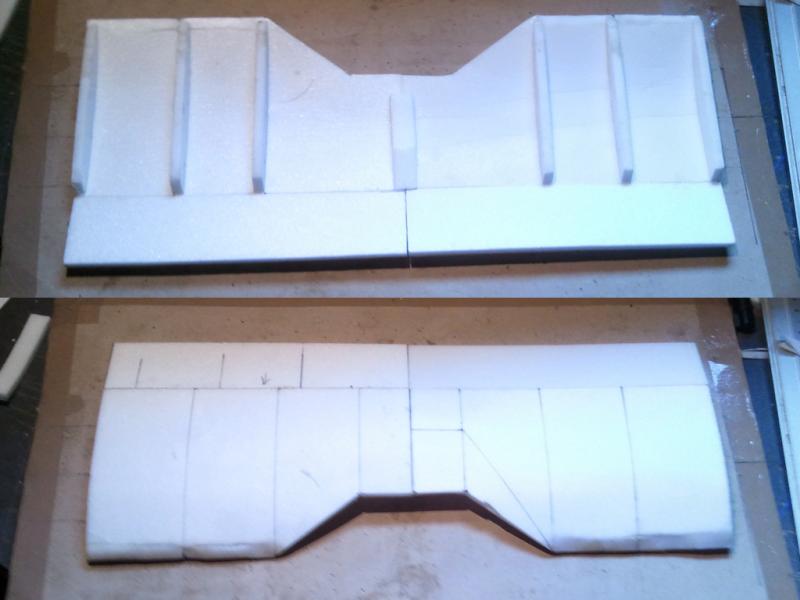

W końcu się zebrałem do zrobienia naskrzydłowych zbiorników paliwa.
Trochę było z nimi zabawy ;)
Postanowiłem je zrobić z EPP, żeby powierzchnia nie odstawała od reszty modelu (początkowo chciałem użyć depronu, bo on jest jednak znacznie łatwiejszy w obróbce).
Mnóóóóóóóóóóóóstwo docinania i pasowania...
Żeby nie masakrować gotowego modelu najpierw zrobiłem "model modelu skrzydła" (jeszcze raz dzięki Marek za rysunek żeber :) ) i na nim dokonywałem przymiarek.
Z efektu jestem zadowolony umiarkowanie.
Musiałem trochę "oszukać", bo zrobione według wymiarów z planów "gubiły się" na skrzydle i nie miały tego charakterystycznego dla RWD 13 wyglądu.
Podwyższyłem je o 3 mm (według planów powinny mieć około 6mm wysokości) i skróciłem przejście pomiędzy zbiornikiem a skrzydłem.
Zostało jeszcze podmalować, odtworzyć linie podziału blach no i oblatać, żeby sprawdzić, czy przypadkiem z Erwudziaka nielota nie zrobiłem ;)

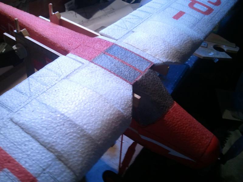

Zbiorniki pomalowane.
Z liniami był mały problem (muszę kupić siakieś porządniejsze cienkopisy), więc musiałem sobie trochę inaczej poradzić.
Mimo modyfikacji Erwudziak nie stracił nic ze swoich właściwości lotnych i w dalszym ciągu bardzo przyjemnie się nim lata:
