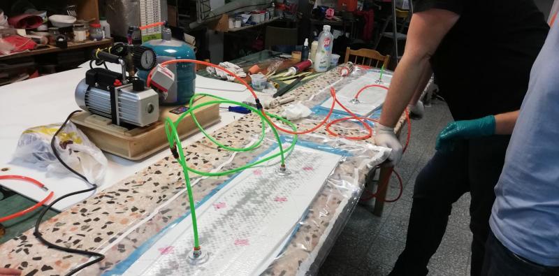

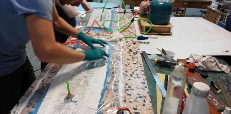

Francka Opublikowano 12 Stycznia 2019 Opublikowano 12 Stycznia 2019 Dzisiaj zaczęliśmy laminowanie statecznika poziomego do szybowca SZD 51 Junior skala 1:3,5 .Byle do wiosny a szybowiec poleci Oto nasza maszyna : Całość poszła do komory grzewczej jutro wstawię zdjęcie 2

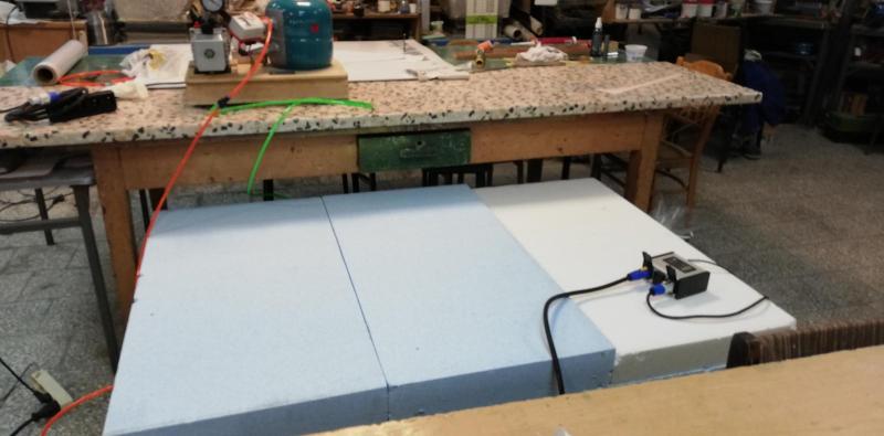

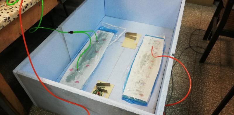

Francka Opublikowano 13 Stycznia 2019 Opublikowano 13 Stycznia 2019 Kuferek do wygrzewania formy Razem z grzałką Sarkofag zamknięty termostat pilnuje temperatury 50 stopni A tu sterowanie pompa podciśnieniową W najbliższym czasie sklejanie 2 połówek statecznika poziomego 1
