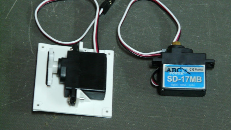

ahaweto Opublikowano 24 Kwietnia 2014 Autor Opublikowano 24 Kwietnia 2014 Nabyłem takie serwa http://abc-rc.pl/Serwo-Abc-Power-SD-17MB Wypróbowałem je na stole podłączone do odbiornika. Jestem zadowolony bo w stosunku do serw z metalową przekładnią innych producentów których wcześniej używałem, te chodzą bardzo cicho. Idealnie pasują do mocowań jakie zastosował producent w modelu. Otwory we wrędze silnikowej mają rozstaw 25x25mm. Średnica kołpaka wynosi 63mm.

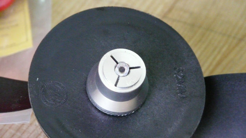

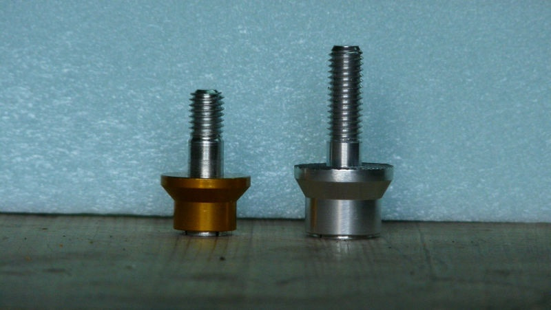

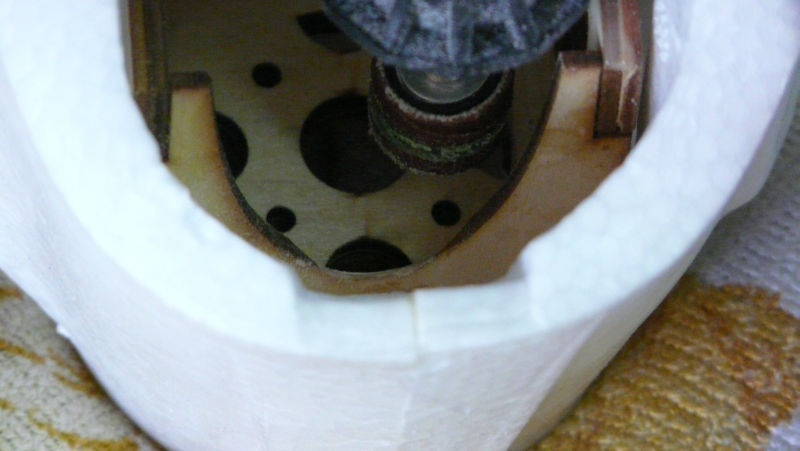

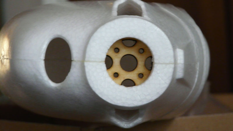

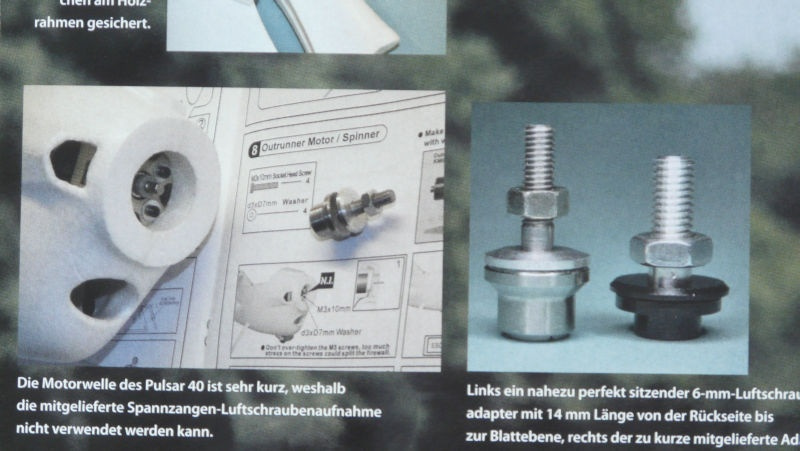

ahaweto Opublikowano 1 Maja 2014 Autor Opublikowano 1 Maja 2014 W numerze 01/2014 FMT ukazał się artykuł opisujący Commandera. Żeby zamontować silnik Keda który ma średnicę zewnętrzną 38mm musiałem delikatnie z ukosować prostą krawędź górnego elementu komory silnikowej, gdyż część wirująca silnika ocierała o tę krawędź. Jak widać, po zamontowaniu silnika ma on fabrycznie nadany skłon i wykłon. Po zamontowaniu kołpaka w widoku z góry widać że wykłon jest troszkę większy niż potrzeba. Zapewne po to żeby móc ewentualnie go zmniejszyć wg. własnych preferencji. Piasta śmigła musi być troszkę dłuższa niż standardowe piasty. Również w w/w artykule jest o tym mowa. Pasta dostarczona z silnikiem KEDA pasuje na styk. Na zdjęciu widać o ile jest dłuższa od popularnej piasty Tower Pro. Jednak żeby zachować luz pomiędzy kołpakiem a przodem kadłuba musiałem do otworu w piaście pod oś silnika wkleić malutką nakrętkę M2,5 z zeszlifowanymi rogami. Jest jeszcze inna metoda dopasowania piasty do silnika. Również i o tym jest opisane w w/w artykule. Czoło kadłuba ma grubość ok. 17mm. Można to czoło do swoich potrzeb zeszlifować.
