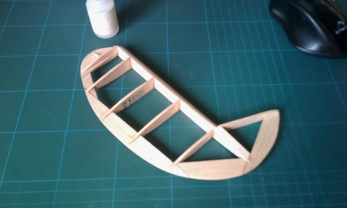

Koverall- nabyłem -dałem się namówić (może niepotrzebnie demonizuje delikatność japonki) -zobaczymy z czym się to je i do tego celu zrobiłem  testowy ster
-ciekaw jestem sił naprężenia a co za tym idzie na ile konstrukcja ma być sztywna by nie została wykrzywiona lub nawet zniszczona..
Czy koveral napręża się tak niemal natychmiast po zadaniu temperatury czy jest możliwe stopniowanie napinania?
Napręża się od razu stopniowo ;). Dasz temperaturę większą to zauważysz jak momentalnie rozchodzi się "fala naprężająca". Jeśli masz obawy o poskręcanie tego steru z fotki to nie musisz się obawiać.

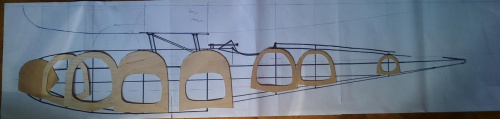

Moje pierwsze wycinanie na wyrzynarce stołowej  więc proszę bez komentarzy  :P
Model będzie powstawał praktycznie  z tego co mi zalega po półkach -na pierwszy ogień poszły wstępnie wycięte wręgi :dwie środkowe ze sklejki 3mm  pozostałe 1,2mm  .planuje listewki 3x3  na podłużnice  ale  wycięcie na nie wnęk zostawię po ich zakupie (znając życie w sklepie listewek nie będzie i trzeba się ratować innymi..) będą rozmieszczone wzdłuż płaskich burt, kark prawdopodobnie  same klepki .

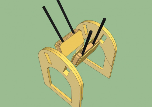

Te środkowe wręgi  prawdopodobnie jeszcze wzmocnie -będą w nich wycięte ukośne szczeliny na półki słupków -coś w stylu szkicu pokazanego wcześniej .
Same słupki, tu rozważam pręty węglowe -jakoś duralu nie mogłem trafić  a cena  w sklepach modelarskich odstrasza, tak więc model troszkę się robi a troszkę jeszcze wymyśla :) .

PS  jedno z rozwiązań półek  na słupki .

Ponieważ kadłub to jeden wielki pływak, pomyśl o wypełnieniu ażurów wręg (styrodur, balsa lub podobne). W ten sposób będziesz miał kilka wodoszczelnych grodzi.
Dokładnie myślałem o tym samym i mam to w planach ,myślę że wystarczy nawet grubsza dobrze zacellonowana japonka .

Tymczasem pobawiłem się koveralem. płótno przyklejałem AK20   :
W skrócie cud ,miód , coś pięknego :) z rozpędu nie rozcieńczyłem cellonu co skutkowało przesiąkaniem płótna i zebraniu się cellonu od strony wewnętrznej, wysychając na powierzchni utworzyło się coś na wzór cellulitu :) ale jak by nie było- to był test .
Jak dla mnie -rewelacja
