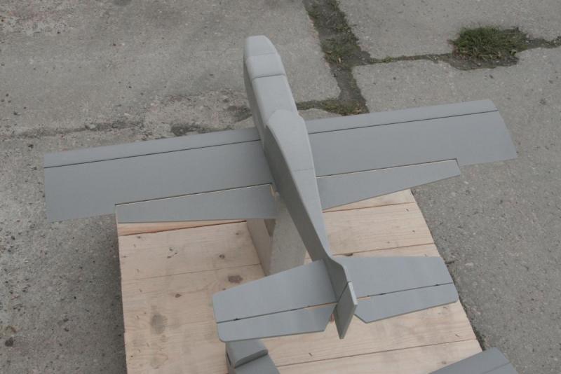

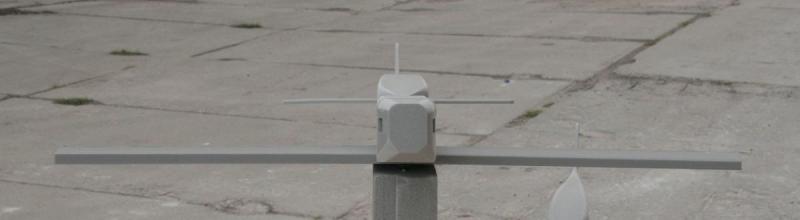

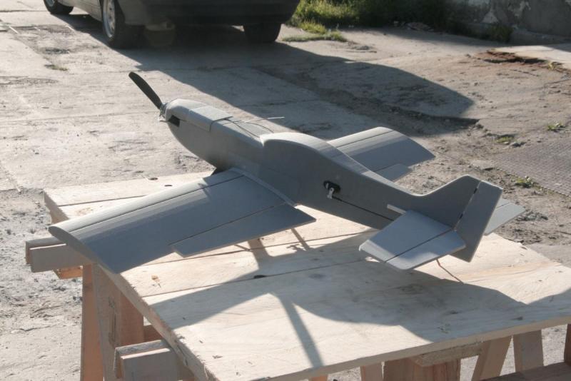

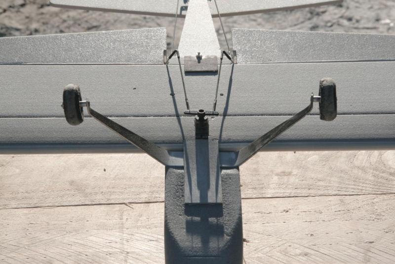

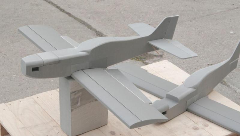

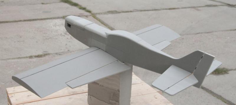

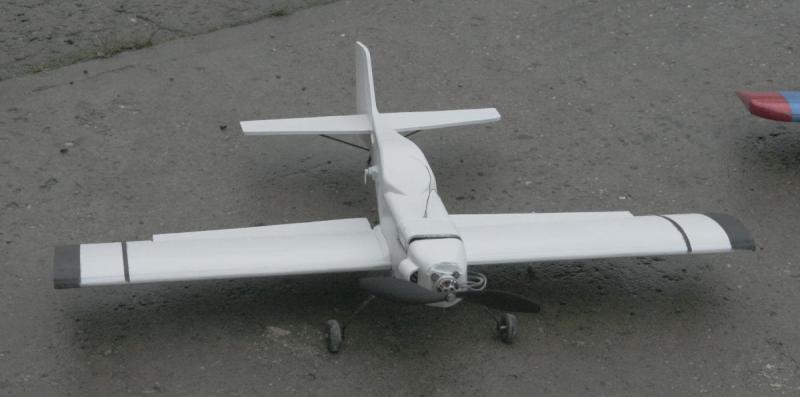

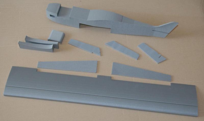

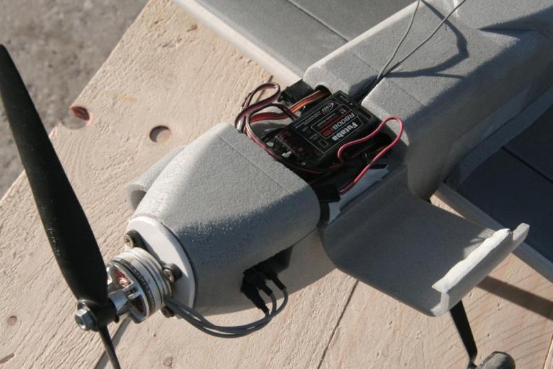

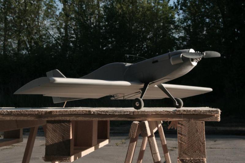

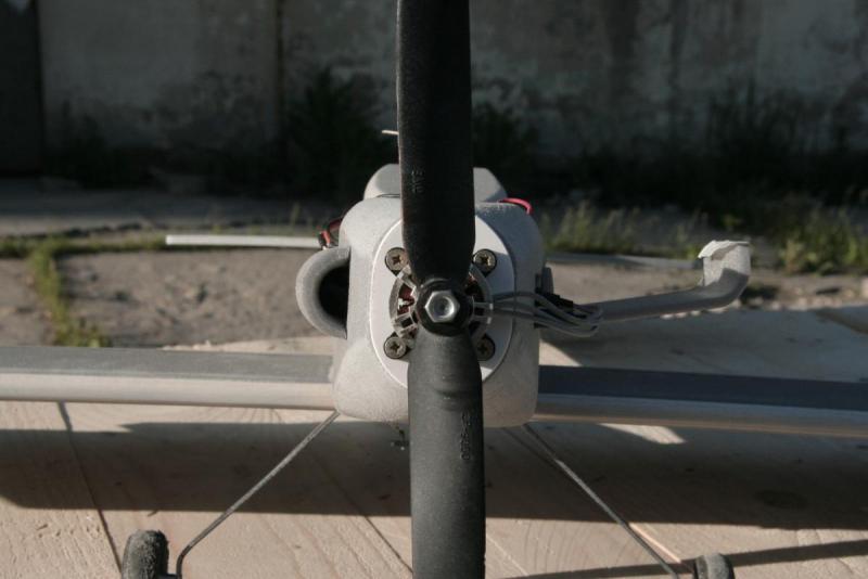

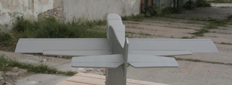

obsydian1000 Opublikowano 6 Maja 2014 Opublikowano 6 Maja 2014 zaprojektowałem taki oto mały akrobat. niżej kilka zdjęć. mam pytanie odnośnie zawisu. jaki ciąg ma mieć napęd w stosunku do wagi samolotu? tak mniej więcej jak to jest u was?
robertus Opublikowano 6 Maja 2014 Opublikowano 6 Maja 2014 Jak chcesz robić zawis to powierzchnie sterowe są trochę małe.

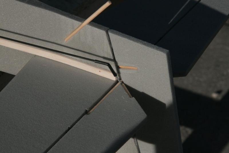

vowthyn Opublikowano 6 Maja 2014 Opublikowano 6 Maja 2014 Całkiem zgrabna sylwetka, tylko nie rozumiem kompletnie dlaczego nie pociągnąłeś lotek do końca skrzydła? Jeśli nie chciałeś ich robić na całej długości, to trzeba było zacząć od końcówki i nie dochodzić do kadłuba, ale nie w ten sposób, bo w miejscu gdzie lotka ma największą skuteczność (na końcówce) Ty jej nie masz, zamiast tego masz ją przy kadłubie, gdzie generuje już tylko opór zamiast momentu pochylającego. Oprócz tych lotek reszta mi się podoba, może jeszcze popracuj trochę nad kształtem kabiny, żeby nie była taka spłaszczona z przodu, ale to tylko drobiazg estetyczny.
Luko Opublikowano 6 Maja 2014 Opublikowano 6 Maja 2014 Zlecales gdzies wycinanie czy sam dzialales? Bardzo fajne wykonanie, wiec jestem ciekaw bo mam w planach cos podobnego. Wysłane z mojego LG-P700 przy użyciu Tapatalka
obsydian1000 Opublikowano 7 Maja 2014 Autor Opublikowano 7 Maja 2014 sam namazałem ten samolot . co do lotek to zgadzam się ale chodziło mi o ten zawis a tu tak myślę przydają się lotki za śmigłem. nie mam doświadczenia w akrobatach ale może będzie dobrze. jutro pierwszy lot samolot już skończyłem. co do parametrów to nie znam jeszcze wagi ale mogę podać wymiary szer 83cm dł. 66cm (z silnikiem trochę więcej) kurde do zawisu taka moc 2:1 - to chyba nie będzie zawisu. jutro może wstawie jakiś filmik jeśli nie rozwalę go w pierwsze 5 sekund. jak by ktoś chciał taki to wstawiłem go w dziale giełda za 60 złotych peelenów.
robertus Opublikowano 7 Maja 2014 Opublikowano 7 Maja 2014 Zgodnie z prawami fizyki do zawisu wystarczy stosunek ciągu do wagi1:1, ale trzeba mieć margines, aby komfortowo kontrolować model w tym zawisie, a potem go wyciągnac do lotu poziomego, lub wspiąć się i zrobić pętlę np. Dlatego lepiej 2:1. Zalezy ile masz, jak będzie 1,5:1 to też ujdzie.
obsydian1000 Opublikowano 7 Maja 2014 Autor Opublikowano 7 Maja 2014 hm się zobaczy jutro co z tego wyjdzie silniki mam tylko regulatorek mam nie za duży
Viper Opublikowano 7 Maja 2014 Opublikowano 7 Maja 2014 Do zawisu to glównie ster kierunku i wysokości i tak jak przedmówcy zwrócili uwagę o większej powierzchni i o dużym zakresie wychyleń, lotki wystarczy relatywnie niewiele by model stał zwrócony do właściciela pod stałym kątem, albo prawie nic i model wtedy obraca się wokół własnej osi zgodnie z momentem od smigła, to drugie nazywa sie torque roll.

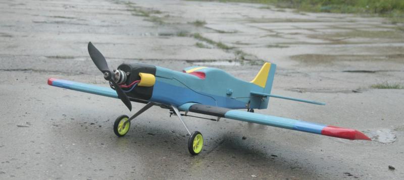

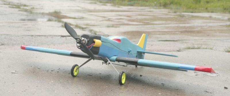

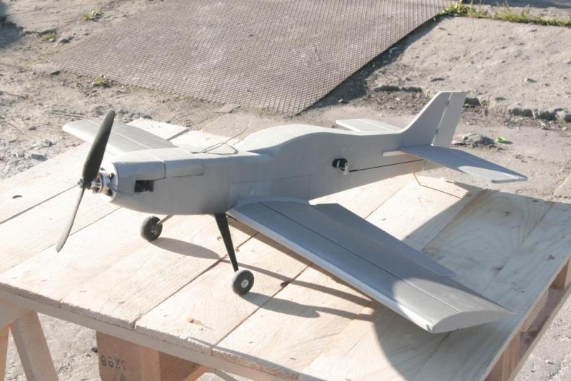

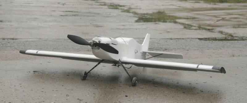

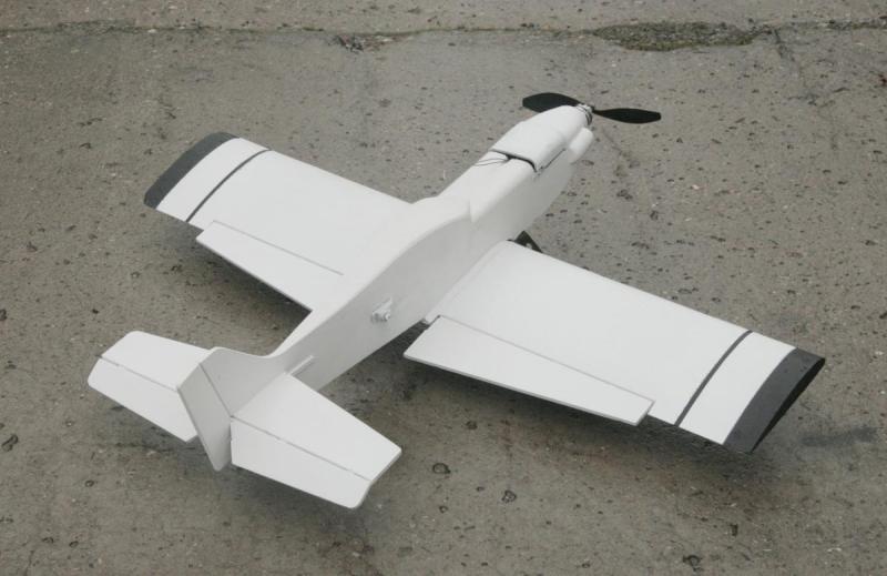

obsydian1000 Opublikowano 10 Maja 2014 Autor Opublikowano 10 Maja 2014 samolot skończony myślę że lata ok . niżej kilka zdjęć film też mam ,wstawie później
robertus Opublikowano 10 Maja 2014 Opublikowano 10 Maja 2014 Teraz zobaczyłem. Jaki z niego akrobat jak profil niesymetryczny? Latałeś na plecach?
obsydian1000 Opublikowano 10 Maja 2014 Autor Opublikowano 10 Maja 2014 no tak wiem ze profil powinien być symetryczny. na plecach latałem, ciągnie go w dół ale da się. następna seria będzie miała symetryczny.

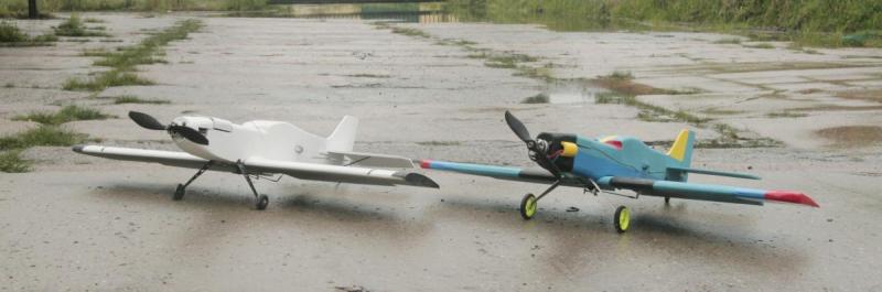

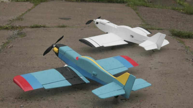

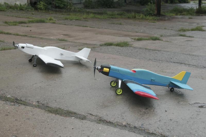

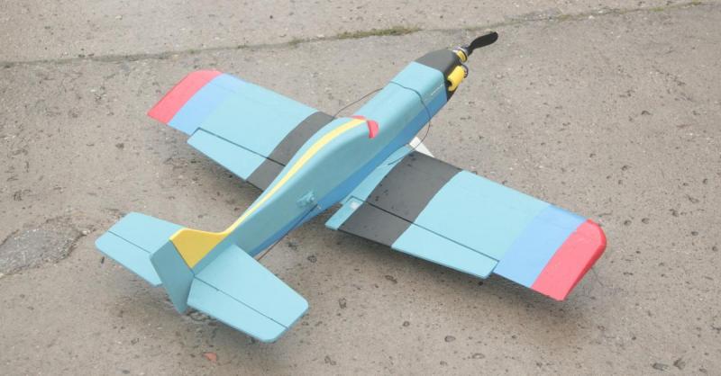

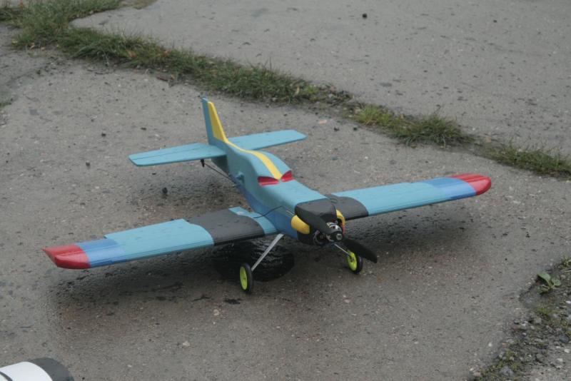

obsydian1000 Opublikowano 16 Maja 2014 Autor Opublikowano 16 Maja 2014 ten biały jest mój a kolorowy kolegi.
