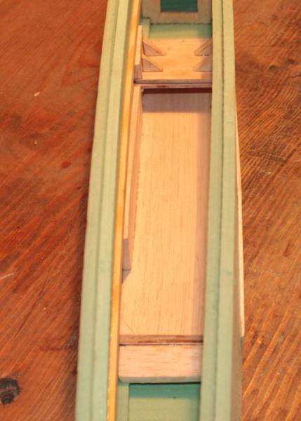

Z powodu dziwnego zachowania się silnika (problem w poście #55 - nadal proszę o wsparcie i pomoc), wróciłem do modelu, o którym ten wątek właściwie jest:-)
Udało się zrobić kilka rzeczy:
gniazdo na łącznik skrzydeł
dopasowany łącznik do kadłuba (leciutko na wcisk - mogło by być 0,5mm szerzej, ale nic się nie odkształca)
półka dla mocowania śrubami - część wklejona w kadłub, jeszcze bez otworów - będę je robił równocześnie w łączniku skrzydeł i tej półce, po ostatecznym dopasowaniu
element sklejkowy z wpustami dla łącznika skrzydeł. wygląda niesymetrycznie ze względu na perspektywę, cienie i tę nieszczęsną kreskę nie-na-środku. Po zobaczeniu zdjęcia aż poszedłem zmierzyć i jest ok.
Łącznik od środka kadłuba
wycięte i oszlifowane lotki (jednak prostopadle do krawędzi spływu)
Przy okazji zważyłem wszystkie dostępne elementy konstrukcji i wyposażenia i uzyskałem wynik prawie równo 500g. Przewiduję, że elementy nieujęte w ważeniu mogą mieć ok 150-200g, co będzie dawało ok 35g/dm2 powierzchni nośnej. Znośnie?
