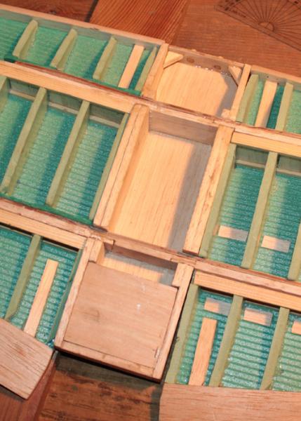

ysu Opublikowano 17 Czerwca 2014 Autor Opublikowano 17 Czerwca 2014 A tymczasem w warsztacie: Powstały półki pod serwa lotek: Sklejony łącznik z jednym skrzydłem. Drugie przypasowane na sucho właśnie się klei: W tym tygodniu to chyba na tyle. Weekend wyjazdowy i pewnie bez netu.
magilla Opublikowano 18 Czerwca 2014 Opublikowano 18 Czerwca 2014 Ta półka pod serwo w całości z balsy? Nie wiem czy dobrym pomysłem jest użycie klocków balsowych do których wkręcisz serwa.
dukeroger Opublikowano 18 Czerwca 2014 Opublikowano 18 Czerwca 2014 ta polka pod serwa powinna byc ze sklejki i od zeberka do zeberka, to co zrobiles wyjmie ci ten depron alternatywa to wyciecie w poszyciu otworu od zebra do zebra, dolozenie ramki ze sklejki i montaz serwa na klapce (sklejka) mocowanej do ramki
magilla Opublikowano 18 Czerwca 2014 Opublikowano 18 Czerwca 2014 Już wcześniej to widziałem ale się nie odzywałem po co te paski balsy raz przyklejone wzdłuż a raz prostopadle do dźwigara? Ani nie są doklejone do żeber ani do znaczących elementów skrzydła.. Czemu to ma służyć?

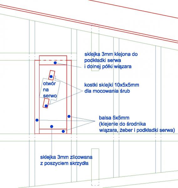

ysu Opublikowano 18 Czerwca 2014 Autor Opublikowano 18 Czerwca 2014 Ta półka pod serwo w całości z balsy? Nie wiem czy dobrym pomysłem jest użycie klocków balsowych do których wkręcisz serwa. Tak balsa. Utwardzona CA w miejscu otworów na wkręty. ta polka pod serwa powinna byc ze sklejki i od zeberka do zeberka, to co zrobiles wyjmie ci ten depron Tak, powinna. Tak wyjmie. Mea maxima culpa. alternatywa to wyciecie w poszyciu otworu od zebra do zebra, dolozenie ramki ze sklejki i montaz serwa na klapce (sklejka) mocowanej do ramki A może wycięcie otworu od dźwigara do dźwigara z otworem na serwo i jakimś ażurem coby zbyt ciężko nie było? żebra też są depronowe, dźwigarów będzie się lepiej trzymać? Już wcześniej to widziałem ale się nie odzywałem po co te paski balsy raz przyklejone wzdłuż a raz prostopadle do dźwigara? Ani nie są doklejone do żeber ani do znaczących elementów skrzydła.. Czemu to ma służyć? te równolegle do dźwigara są montażowe paski (opisane na którymś rysunku skrzydła we wcześniejszych postach) dla krawędzi spływu i natarcia, które były mocowane przed żebrami i musiały się na czymś trzymać. Później się zorientowałem, że dużo lepiej by było umieścić je pod żebrami - nauka na przyszłość. te prostopadłe... to wstyd się przyznać, ale w pewnym momencie skrzydło miało wypadek i trzeba było wymienić trochę pokrycia dolnego i te 1mm grubości kawałki balsy trzymają to do kupy.
dukeroger Opublikowano 19 Czerwca 2014 Opublikowano 19 Czerwca 2014 A może wycięcie otworu od dźwigara do dźwigara z otworem na serwo i jakimś ażurem coby zbyt ciężko nie było? żebra też są depronowe, dźwigarów będzie się lepiej trzymać? to sa dosc newralgiczne detale, gniazdo serwa powinno byc dosc pewna konstrukcja, dokleil bym do depronowych zeber balsowa nakladke i taka ramke wkleil pomiedzy zebra a wiazar(y)
ysu Opublikowano 23 Czerwca 2014 Autor Opublikowano 23 Czerwca 2014 Projekt mocowania serwa: Pytanie: Podkładka sklejkowa zlicowana z poszyciem - 3mm grubości, czy wystarczy 2?
