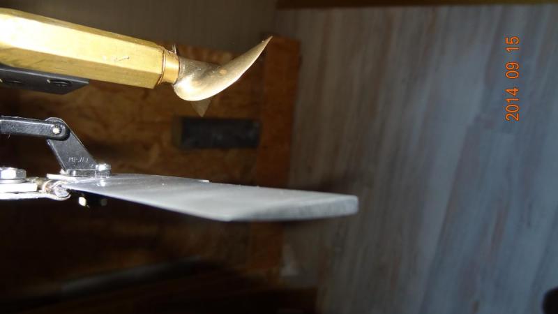

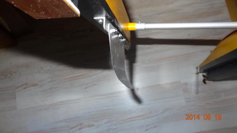

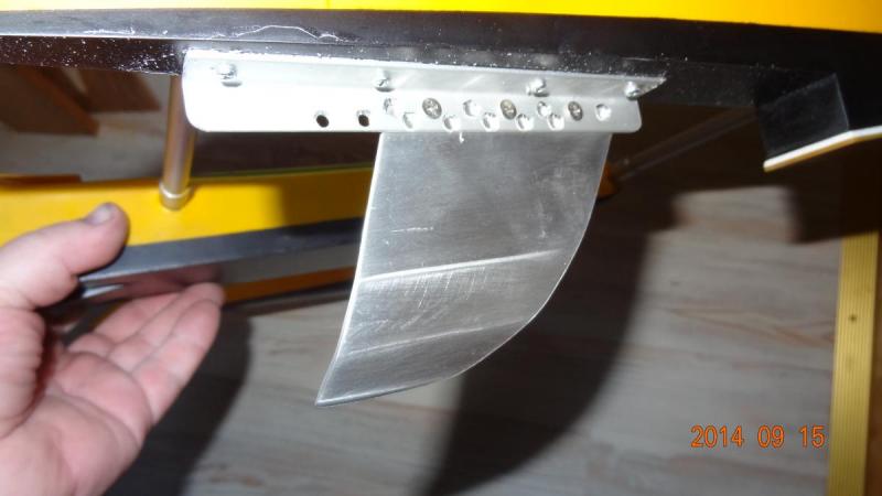

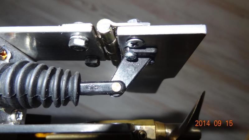

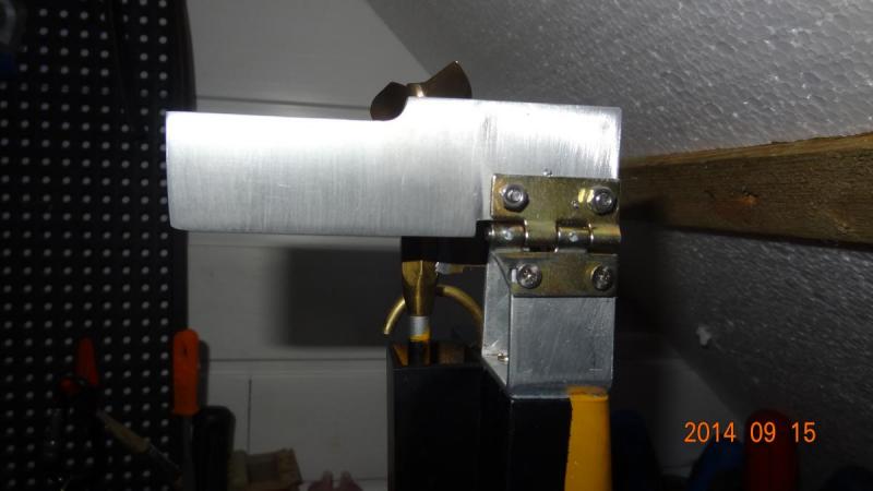

Fotki nowego steru i turnfina:
Zawias z hipermarketu, wymieniłem oś na 3 mm z nierdzewki, wystarczyła mała akcja wiertłem fi 3, oryginalna oś miała fi 2,7-2,8 , taka owalna sobie była.
Turnfin z płaskownika  gr 2  mm, ster 3 mm, wszystko PA 38.
Mam nadzieję że już wszystko będzie grało.
