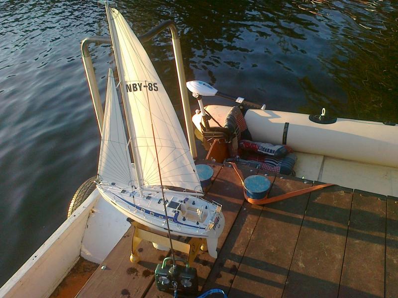

Dzisiaj trochę popływałem "Odysejem" bo ładnie wiało w Pieczyskach przy tamie.  :D
Przy okazji mała popularyzacja modelarstwa wśród obecnych na brzegu wczasowiczów  B) .

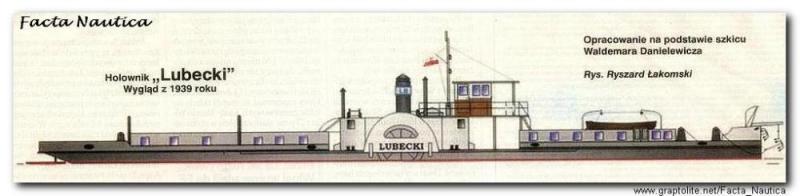

Nadbudówka wprawdzie nie kompletna ale można sobie wyrobić pogląd jak to wyglądało zerkając na rysunek poniżej . B)
Zdemontowane są też boczne koła łopatkowe.

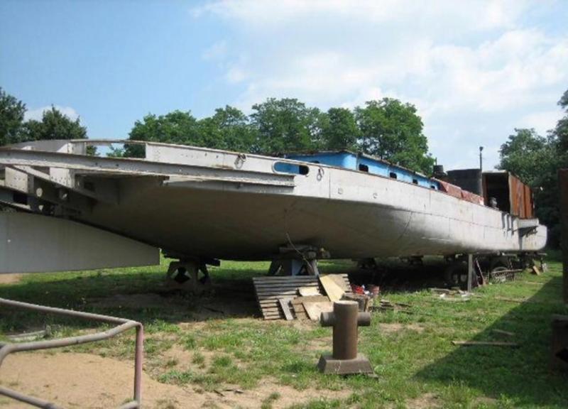

Kadłub bocznokołowca "Lubecki" transportowany do remontu do stoczni w roku 2012 - statek z bogatą historią, wybudowany w 1911 roku w Petersburgu przeżył trzy wojny ( w tym dwie światowe i jedną z bolszewikami !!) i pływał jeszcze długo po Wiśle , do roku chyba 1969 ! Po drodze kilka zdjęć Lubeckiego na stoczni remontowej , a na samym dole planik statku - wygląd po remoncie  ( jak go skończą .. :rolleyes: .na razie źle to wygląda :( )
Jest plan na wykorzystanie go do reaktywacji i popularyzacji żeglugi śródlądowej .
Czy ktoś z Kolegów ( może z Wrocławia lub okolic ?) wie jakie są dalsze losy "Lubeckiego" w tej stoczni remontowej - udało się zakończyć ten remont czy statek gnije w krzakach od 2012 roku ? ...
A może pływa sobie po cichu jako "houseboat" po .......np. .Renie sprzedany jako złom....? :(
Ciekawe co z ogłaszaną kiedyś w prasie warszawskiej szumną inicjatywą prywatno - publiczną która miała doprowadzić do odrestaurowania tego historycznego statku .... :unsure: Statek miał być podobno atrakcją  zmodernizowanych i oddanych do użytku w czerwcu 2017r. bulwarów nad Wisłą ? Może Kolega Stema lub TeBe z Warszawy  coś podpowiedzą ?
Zawsze jakoś budzimy się "po sprawie" , kiedy nie ma czego już odbudowywać lub ratować niestety... :angry:
W innych krajach bardziej dba się o zachowanie takich reliktów przeszłości dla potomności i pieczołowicie je odbudowuje w celach edukacyjnych ! Może kiedyś i nam się to uda .... :blink:

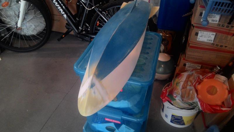

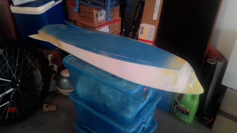

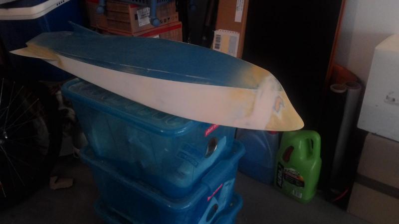

Trafił mi się kadłub modelu Bałtyk RC , wstępne szlifowanie i malowanie :)
Jaki osprzęt polecacie generalnie chodzi mi o silnik , śrubę, wał już mam fi4 mm , planuje do niego akumulator żelowy 7Ah 12V lecz jestem otwarty na wszelkie sugestie.
Andrzeju, nie jest tak źle z "Lubeckim".
Nie udało mi się jakoś wysłać "zapytania" do stoczni, mimo kilku prób, więc zadzwoniłem.
Jego odbudowa, bo jak mi powiedział pan Marcin Lubieniecki z Wrocławskiej stoczni Malbo to nie jest remont, gdyż ze względu na zastany stan statku kadłub nie nadawał się  do remontu. Zachował się jedynie oryginalny dziób i rufa z pierwotnym nitowaniem włącznie, reszta jest nowa.
Ze względu na przepisy obecnie Lubecki ma dwupłaszczowe pokrycie.
Montowane są urządzenia windowe i inne oprzyrządowanie i czekają obecnie na dotarcie silników.
Prace mają zakończyć się we wrześniu tego roku!!!
Pozostaje załatwienie rejsu/transportu z Wrocławia do Warszawy gdyż statek nie będzie miał dopuszczeń morskich. Chodzi o przepłynięcie odcinka morzem między Odrą, a Wisłą.
Ktoś to musi załatwić, oczywiście nie należy to do stoczni.
Są jeszcze jakieś sprawy między właścicielem statku, a stocznią, ale kontrrozmówca musiał kończyć rozmowę ze mną więc jakie nie wiem.
Widzę Panowie, że ten statek "nie zginie" i już wiemy, że znów będzie pływał. :D :D :D
z czego wszyscy możemy się cieszyć.
ED: Mój rozmówca zaznaczył, że jeżeli są chętni modelarze na oględziny to obecnie jest na to bardzo odpowiedni (stan zaawansowania) moment.
Kto chętny? proszę dzwonić do Stoczni i umawiać się. :)

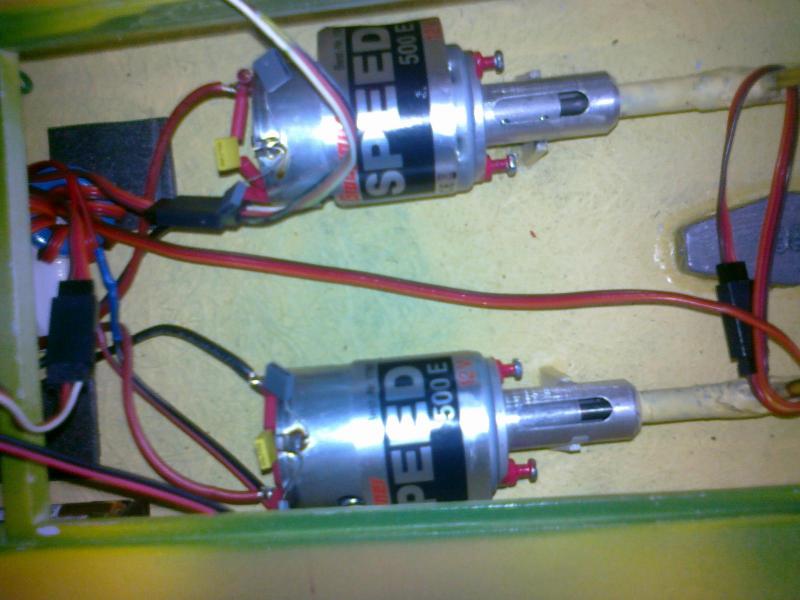

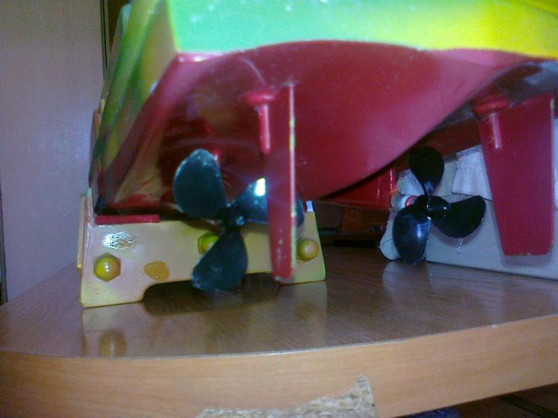

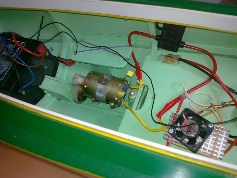

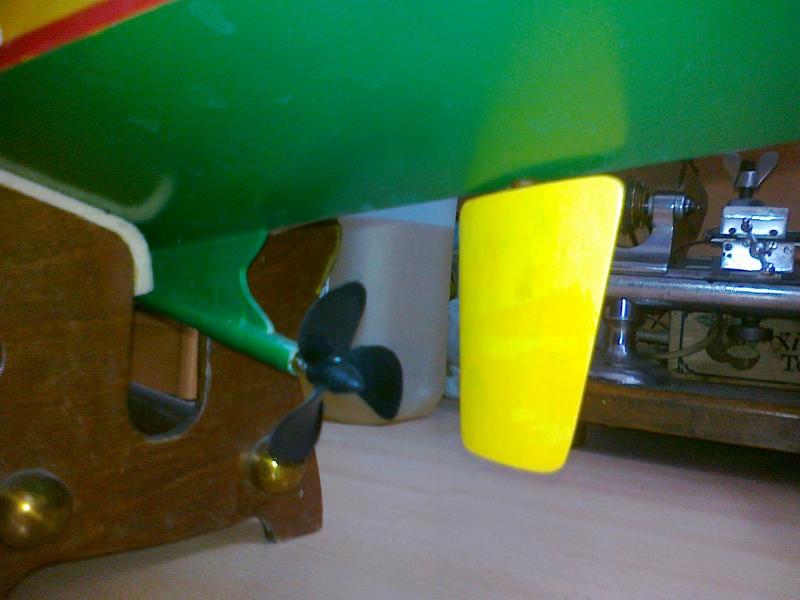

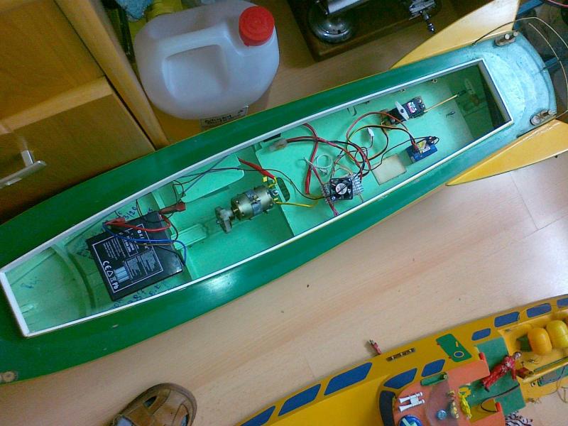

Dziękuje bardzo wiele mi to pomoże w rozmieszczeniu elementów ,
akumulator mam nawet taki sam, widzę  że zastosowałeś stosunkowo mały silnik (czy to jest 400 silnik ?)z przekładnią,
Planuje zastosować silnik szczotkowy zastanawiam się nad  MIG 600 12V
Silnik JUMBO 540 z przekładnią 1:3 trochę ginie optycznie w tym obszernym kadłubie ;)  ,regulator dwukierunkowy 15A od p. Bodziocha z Krakowa, śruba  trójłopatowa czarny Graupner fi 65 - zestaw radzi sobie znakomicie !
MIG 600 jak najbardziej może być !
Powodzenia i czekamy na foty z pływania !! :)
Jak bez przekładni to śruba max 45 - 50 bo ci "zeżre" szybko baterię i ugotujesz silnik.
Ja wolę robić z przekładnią i dać większą śrubę bo wtedy napęd ma mocniejszego "kopa" ! :)
Ale bezpośrednio na śrubę napęd  też dawałem np. do Graupnera Speeda 500E śruba fi 45 , długść modelu ponad 1 m.
