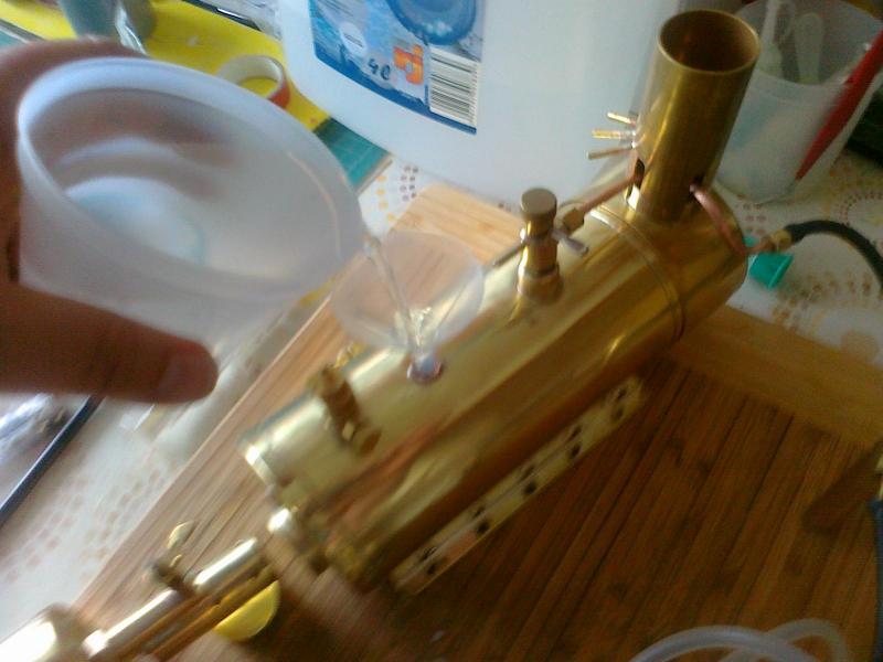

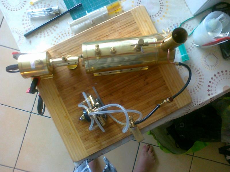

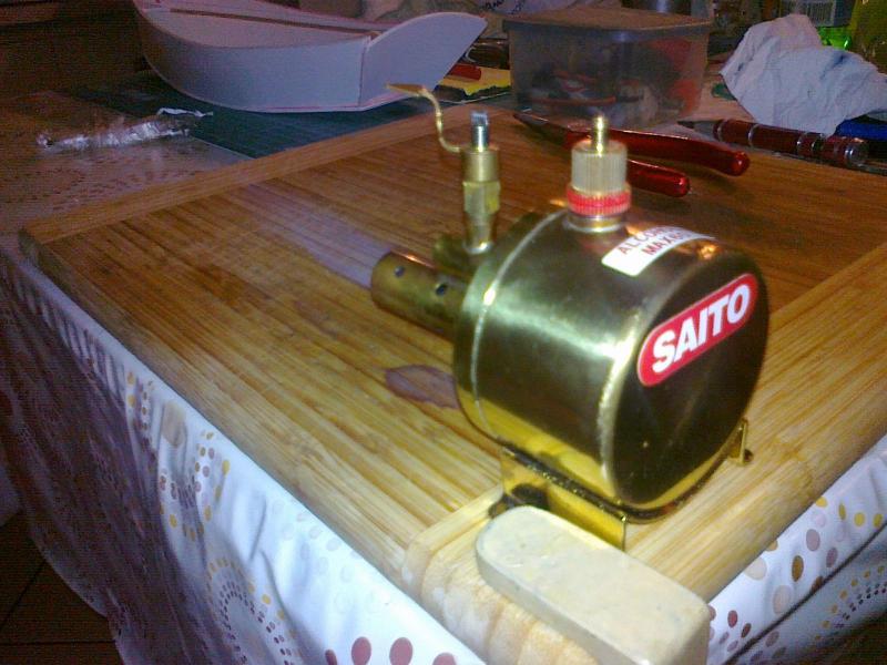

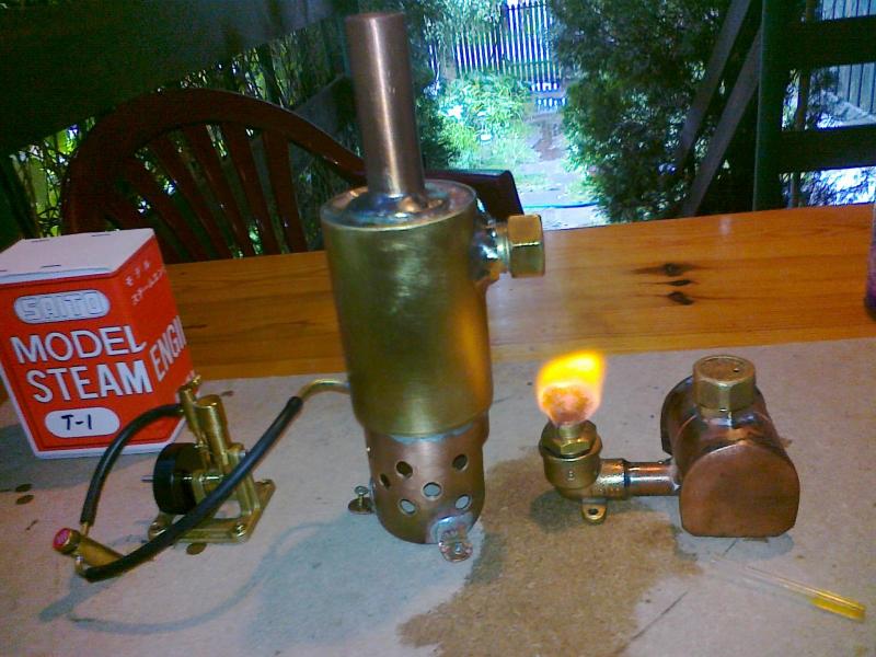

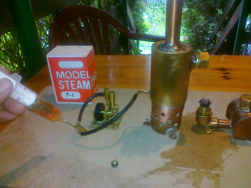

Dzisiaj pogoda nieszczególna , więc zrobiłem od dawna zaplanowane próby pracy nowego kociołka produkcji własnej ! :)

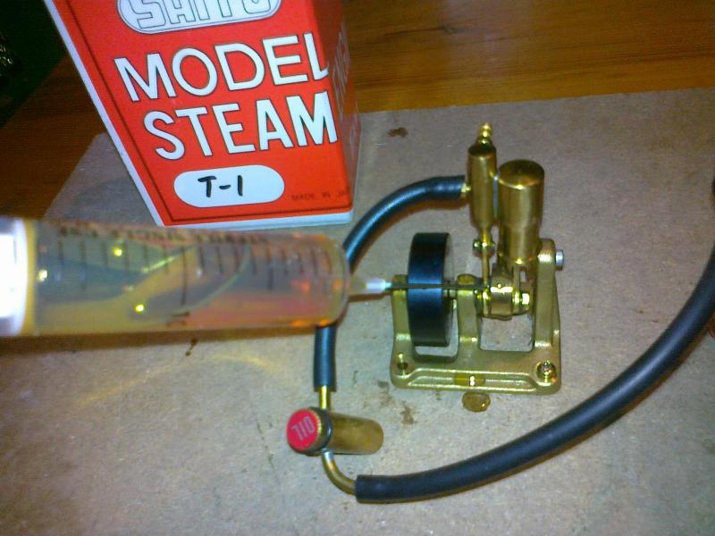

Do prób użyto jednocylindrowej maszyny parowej Saito T-1. Do smarowania maszyny zastosowano specjalny olej do maszyn parowych od Andrzeja z Aleksandrowa . :)
Kociołek zatankowany 100 ml wody destylowanej, zbiornik paliwa zatankowany 40 ml denaturatu.
Kociołek nie posiada jeszcze izolacji termicznej.
Czas od odpalenia do wytworzenia ciśnienia roboczego pary - 7 minut ( próba na tarasie domku, wiał silny, burzowy wiatr).
Maszyna pracowała na pełnej prędkości obrotowej 40 min, następnie palnik został wyłączony. Od zgaszenia palnika do całkowitego zatrzymania maszyny minęła 1 min i 20 s.
W kotle pozostało 5 ml wody, w palniku pozostało 10 ml denaturatu.
Jestem zadowolony !! B)
Teraz tylko armatura i ocieplenie i można się rozglądać za odpowiednim obiektem pływającym w który to cudo można wstawić !! :D
Pozdrowienia !

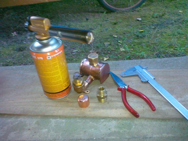

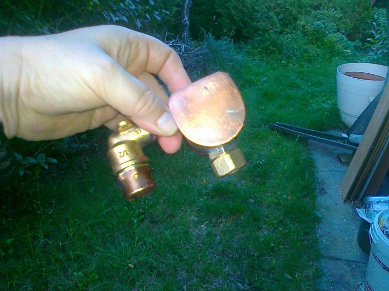

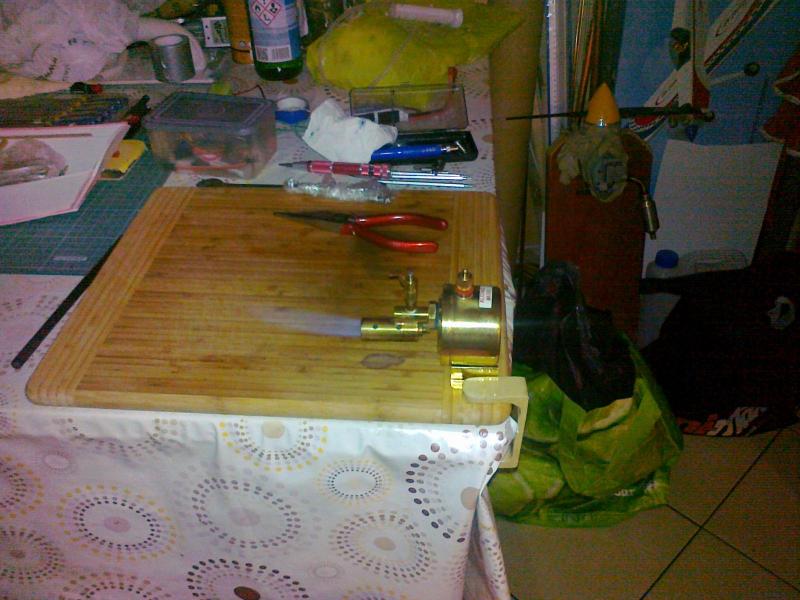

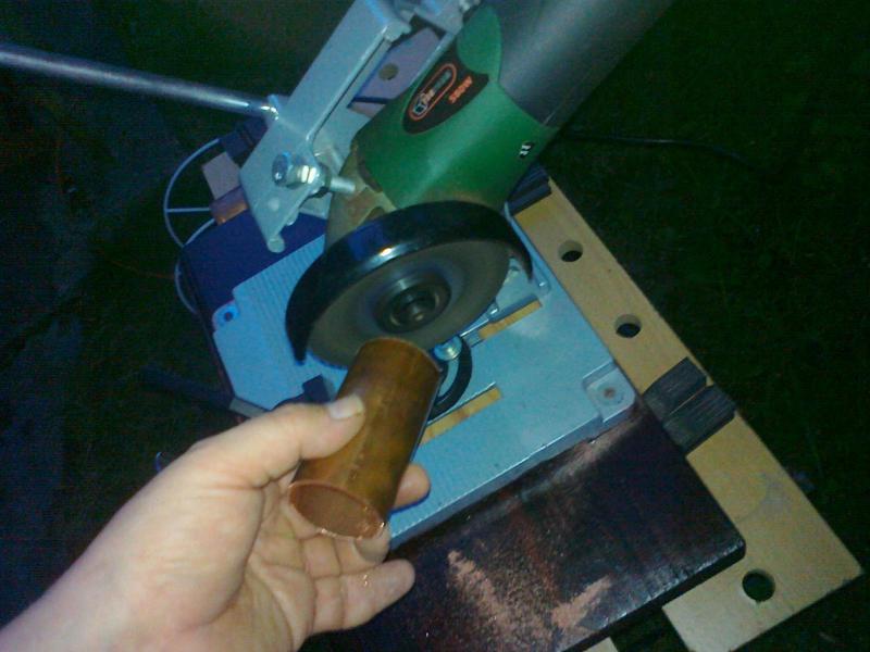

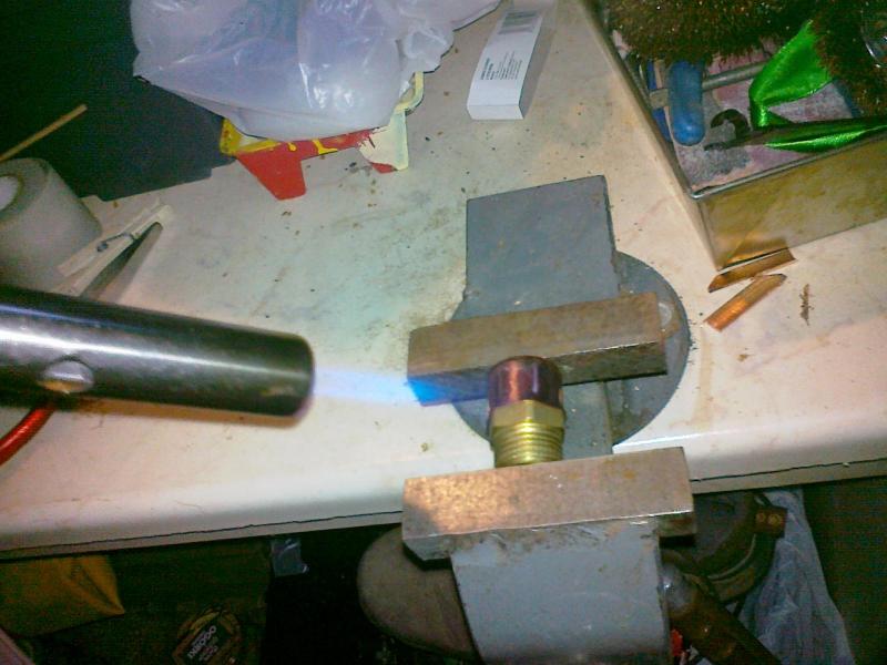

Dzisiaj wykorzystując ładną pogodę  drobne zajęcia popołudniowo - popracowe ! :)

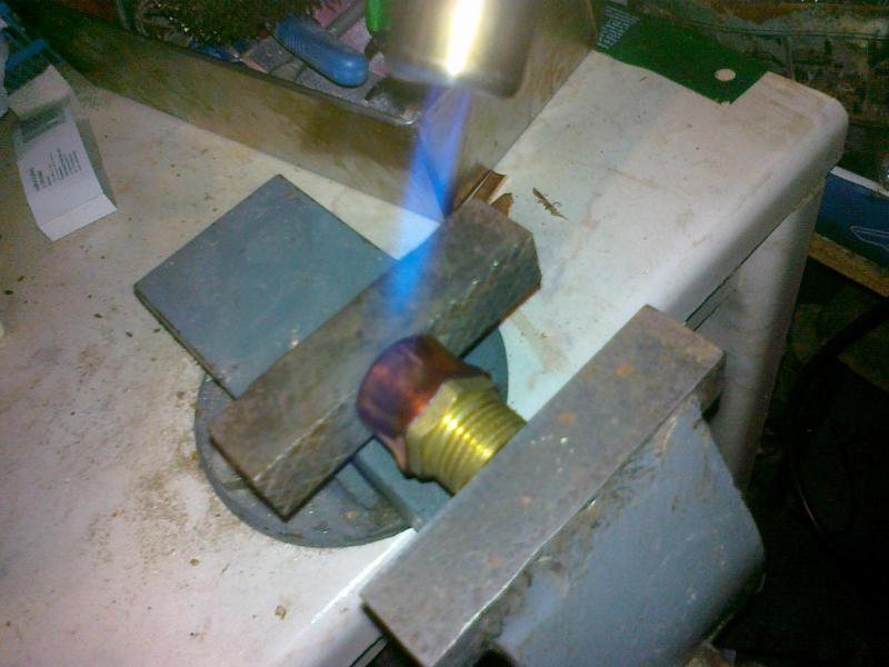

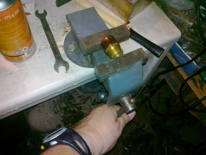

Wykonanie nasadki gaszącej na palnik spirytusowy do kociołka ( nie lubię jak mnie w paluchy parzy przy gaszeniu ! :rolleyes:) w technologii
obróbki cieplno-plastycznej,
Fotki pokazują o co chodzi - nasadka trzyma się potem elegancko !! B)

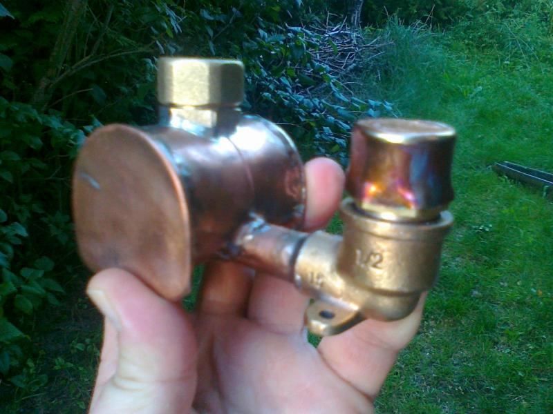

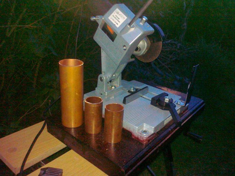

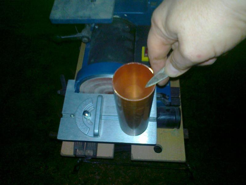

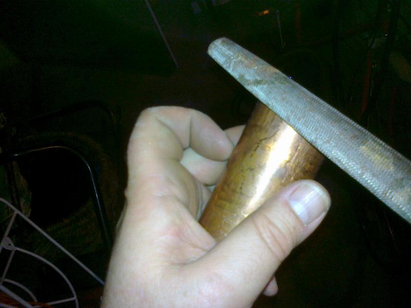

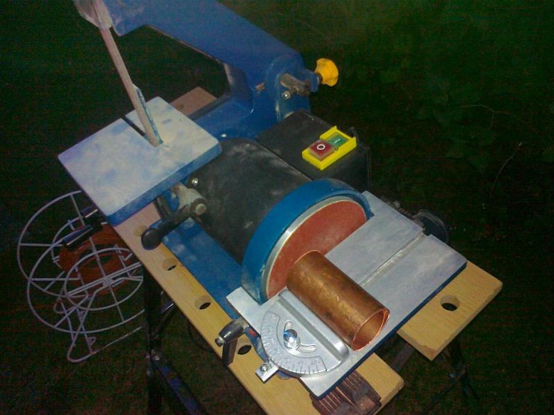

Potem przygotowanie prefabrykatów pod trzy małe walczaki do kociołków na przyszłe realizacje  :D .

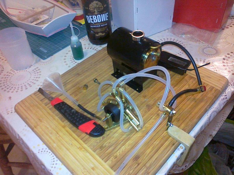

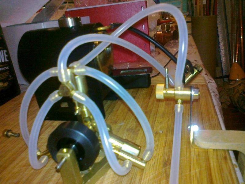

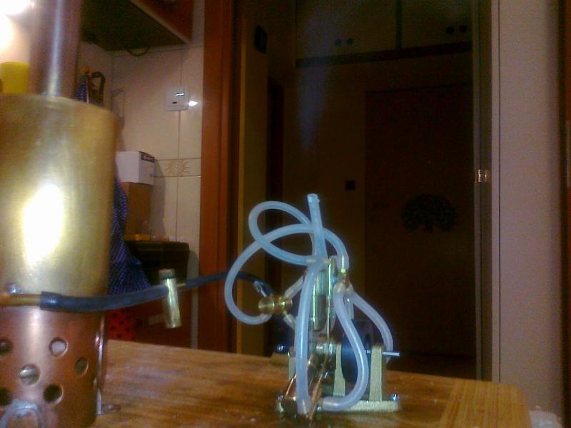

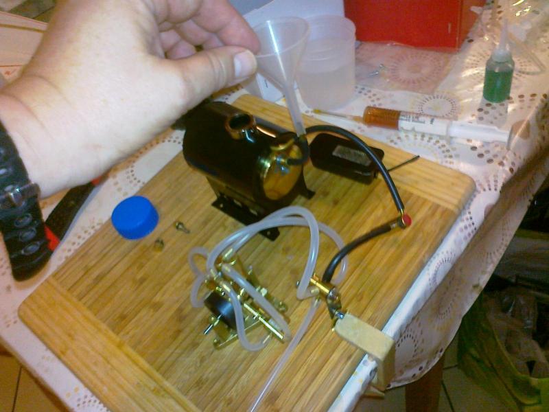

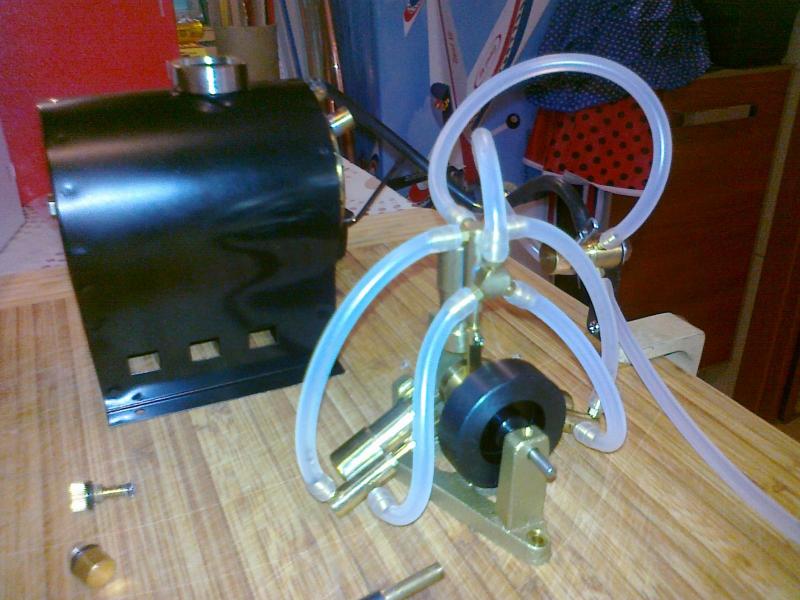

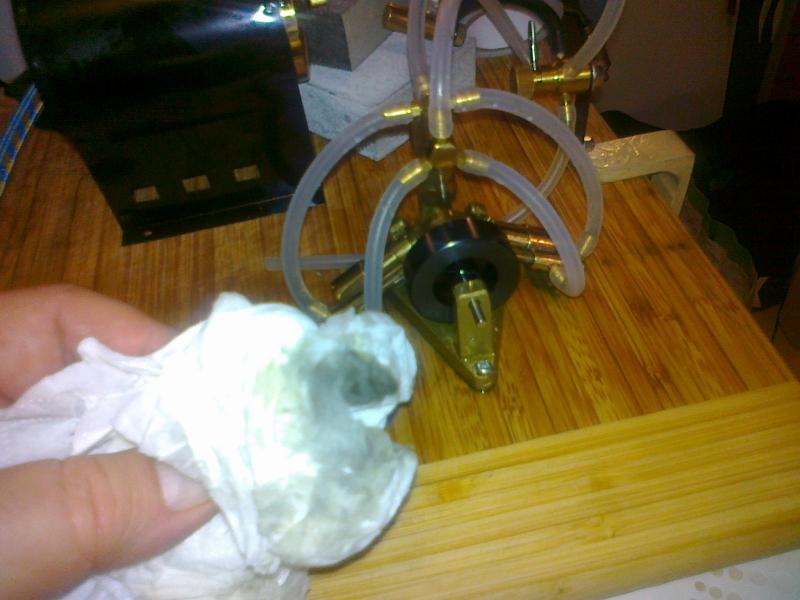

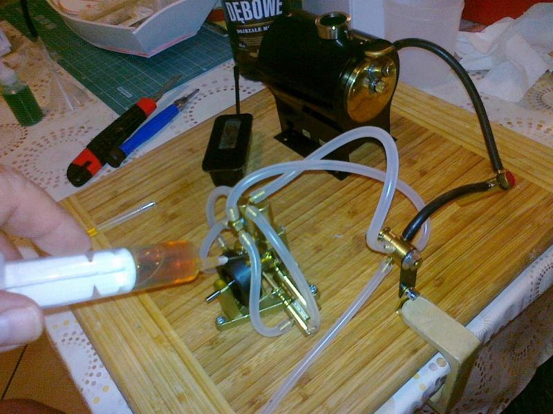

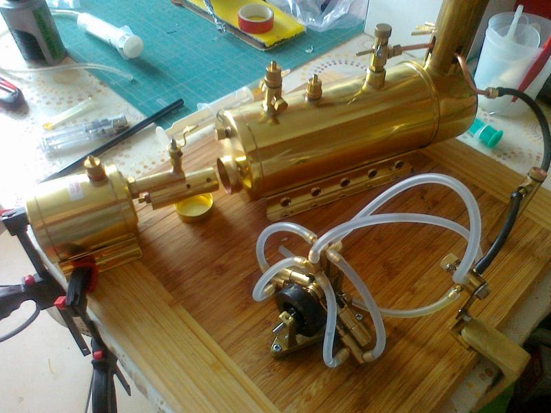

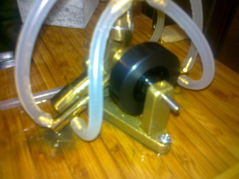

Dzisiaj więc wieczorem testy maszyny parowej Saito S3R - trzycylindrowej , radialnej i do tego nawrotnej.
Przeznaczenie - model bocznokołowca , statku uzbrojonego flotylli pińskiej ! B)
Na razie poznawanie maszyny, docieranie i testy.
Ps1.
Docieranie maszyny parowej - nawet japońskiej - ma sens !
W trakcie pracy, przy obfitym smarowaniu maszyny wypłukało się dużo zanieczyszczeń !
Mam nadzieję, że to jej dobrze zrobi na wydłużenie czasu życia i eksploatacji !! :)
A co z niej wylazło widać na ostatnich fotkach przy lewym cylindrze i na czyściwie !

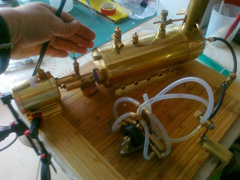

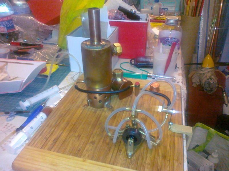

Jeszcze jedna próba na kociołku produkcji własnej.
Działa elegancko !!! :D
Ps3.
Dzisiaj rano na kociołku pionowym ( 100 ml wody w kotle  + 40 ml denaturatu w zbiorniku paliwa) maszynka pracowała na zmienianych co ok 3 - 4 minuty  rewersach łącznie 24 minuty. :D
Jedno jeszcze  doświadczenie wynika z tych prób - do prawidłowego działania i sprawnej  pracy konieczne jest dość wydajne źródło pary o ciśnieniu ok 1 bara - wtedy "mucha nie siada" i maszynka pokazuje pazury !!  :)

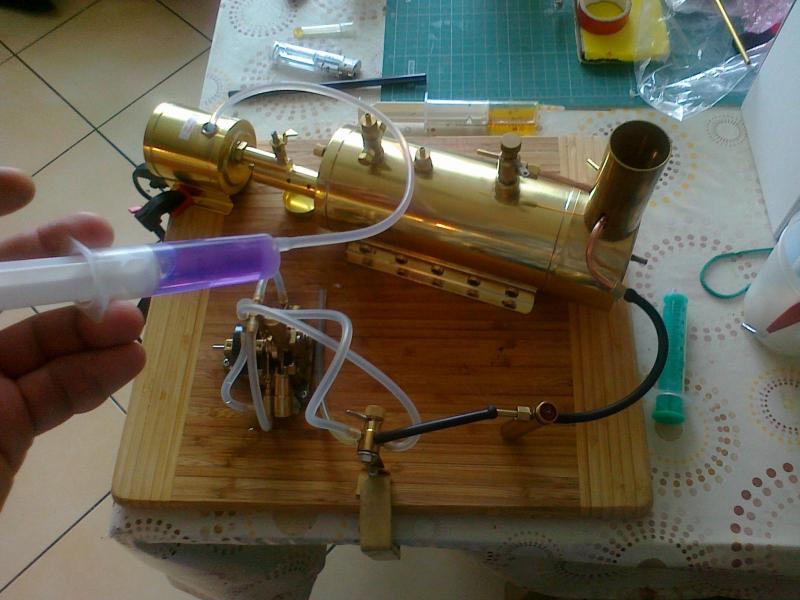

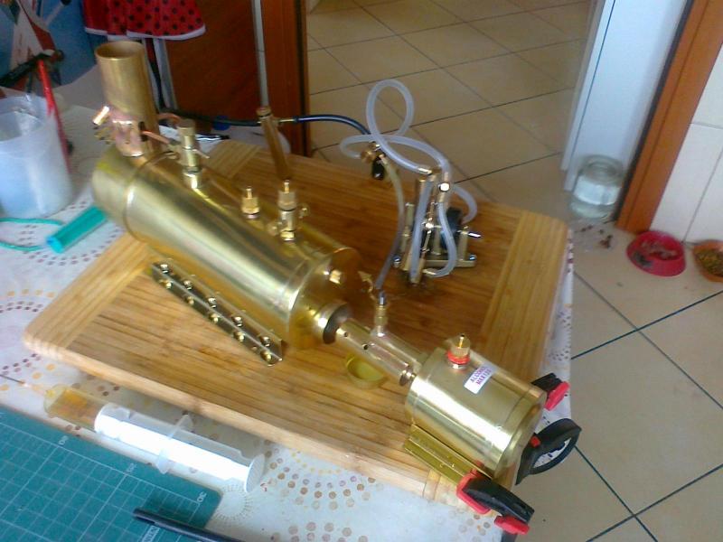

Dzisiaj próby siłowni parowej do bocznokołowca w zestawie z kotłem Saito B3 - TO JEST TEN WŁAŚCIWY POWER !!!  :D  :D  :D
CZUĆ MOC I NIECH MOC BĘDZIE Z NAMI !!  :)  B)

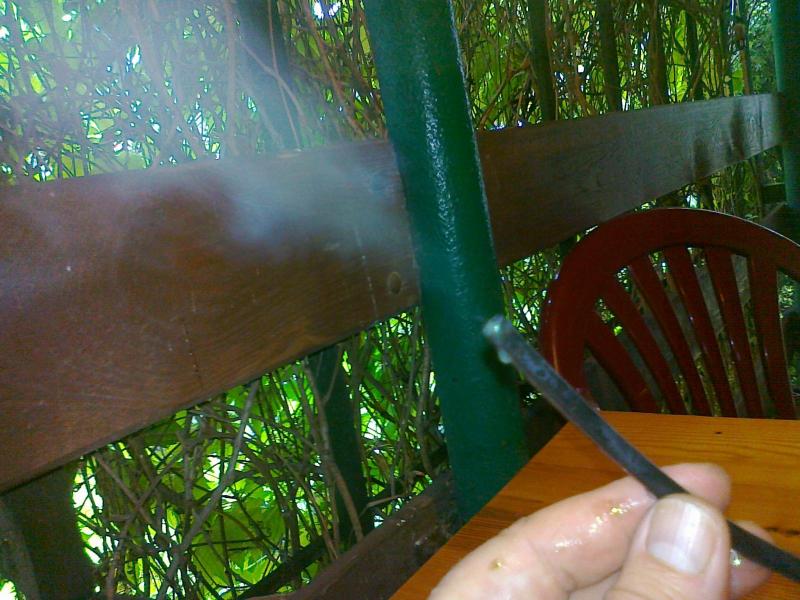

Mała relacja poniżej. Wszystko było zestawione na szybko, więc w końcowej fazie testu wyskoczył wąż parowy ( normalnie jest złączka na gwint, tu było tylko na wcisk) i spadło ciśnienie.
Ale po pierwszym razie widać, że MOC JEST Z MAMI !! :)
SAITO - dziękujemy !! :D  :D  :D

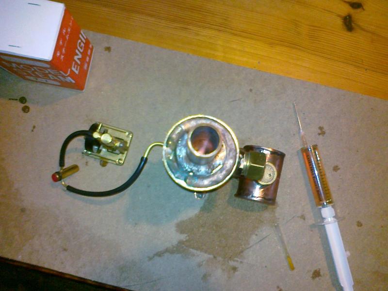

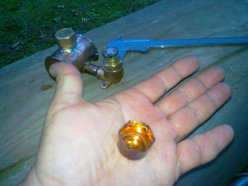

"Trzymając za puls" :D  :D  :D zauważyłem, że niestety palniki nie pracują tak jak bym chciał. :angry:  :(
Ciśnienie na "dżecie" było nie za duże, pulsowało, widać było jakieś spalające się zanieczyszczenia, palnik nie pracował równo i w najmniej oczekiwanych momentach gasł ....
Często się zanieczyszczał , trzeba było go rozkręcać i czyścić.
Na dnie miseczki "rozpałowej" pozostawał zawsze po starcie palnika lepki, fioletowy osad po barwniku...
Wkurzało mnie to już od pewnego czasu i próbowałem jakoś problemowi zaradzić !
Palnik rozebrałem na pierwiastki ( przy okazji poznając dokładnie budowę ustrojstwa :rolleyes:  ), wyczyściłem, złożyłem, uszczelniłem gwinty na odp. środkach anaerobowych, sprawdziłem knoty dostarczające spiryt do dyszy i siatki filtrów,  dołożyłem teflonowy pakunek na dławicy zaworu, przedmuchałem dysze etc, etc. ...
Trochę pogłówkowałem :ph34r: , zrobiłem kilka prób i wyszło, że niestety denaturat jest zanieczyszczony , nie najlepszej jakości i chyba trochę brakuje mu procentów do tych obiecywanych na etykiecie "dynksa" 92% .....
"Od ust sobie odjąłem" :P czysty, spożywczy spiryt na nalewki który miał podobno 96 % i wlałem do palnika - była poprawa ! :o
No to zacząłem dalej kombinować z różnymi mieszankami spirytusu z innymi środkami o wyższym cieple spalania oraz lotności  i znalazłem :)  - "dynks" ( 32kJ/cm3) z benzyną ekstrakcyjną (42 kJ/cm3) w proporcji 8 : 1 daje super efekty !
Płomień jest równy, stabilny, daje się dobrze regulować, nie zanieczyszcza palnika ( następuje samoczyszczenie , farfocle spalają się same !)  i pali się elegancko !!!
