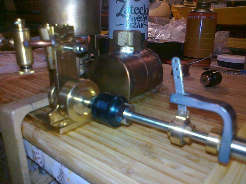

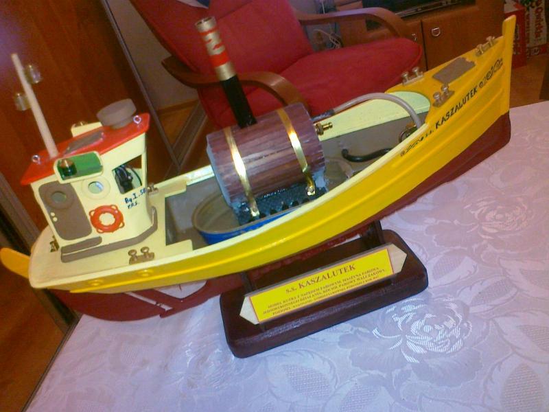

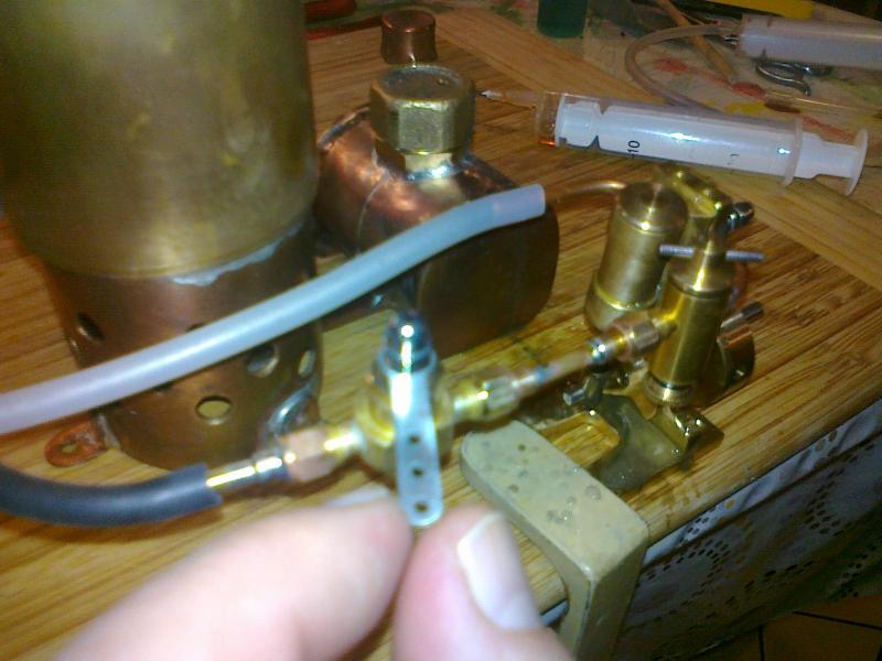

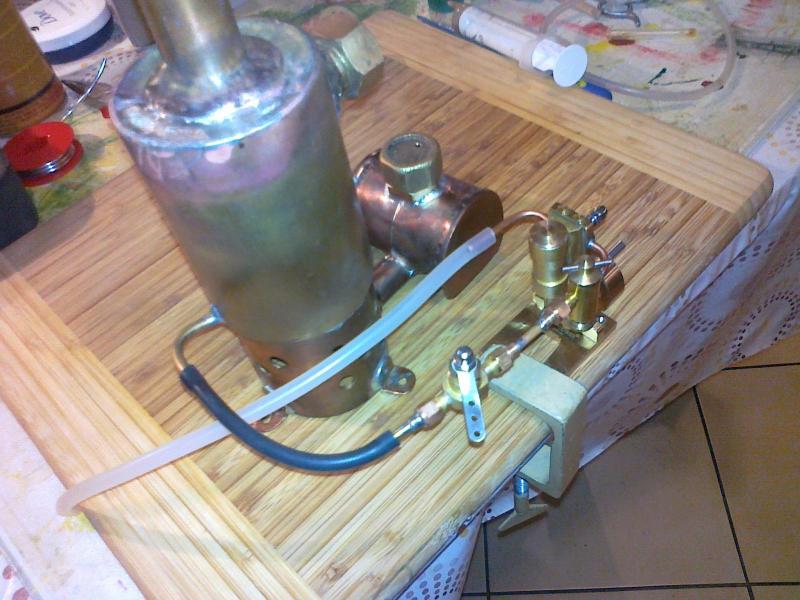

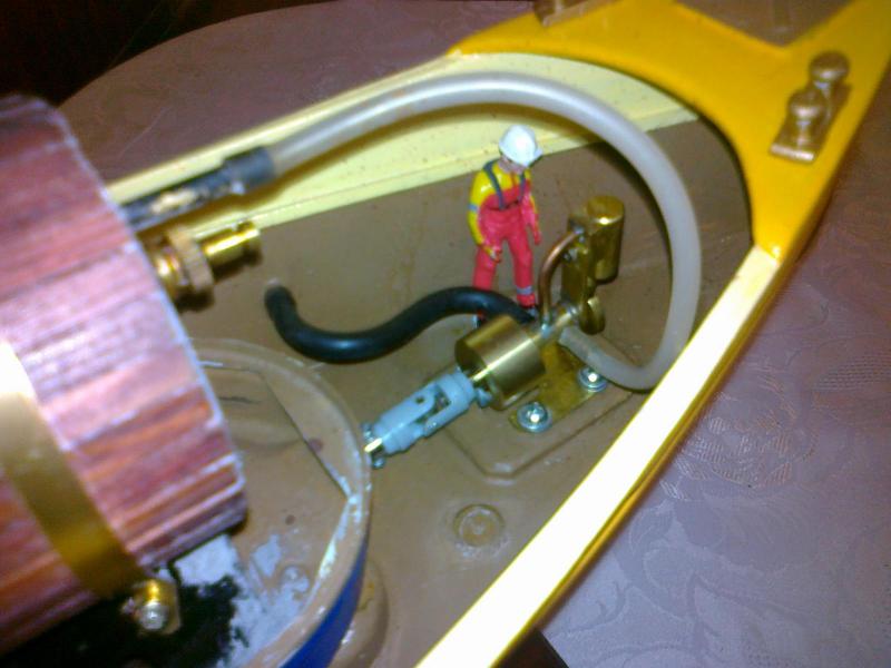

Dzisiaj wieczorkiem uruchomiłem na parze maszynkę sterowaną wahającym cylindrem , jednocylindrową , dwustronnego działania . :)
Skok tłoka 15 mm; fi tłoka 9 mm, wał fi 4mm.

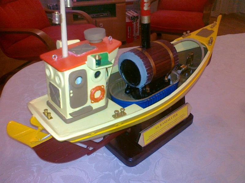

Kociołek walczakowy pionowy "hand made" , z przedłużonym dla lepszego ciągu spalin kominem. Palnik spirytusowy .
Chodzi bardzo ładnie, daje się łatwo sterować w dość dużym zakresie obrotów.

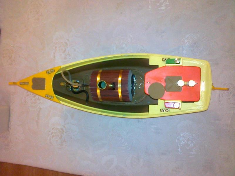

Siłownia przeznaczona jest to zastosowania w kutrze rybackim z wałem ze śrubą nastawną o zmiennym skoku, co zapewni możliwość pełnego sterowania i manewrowania
" naprzód - stop - wstecz" od "wolno do całej naprzód" bez potrzeby zmiany kierunku obrotów silnika parowego.  :)
Teraz tylko trzeba zaizolować termicznie kociołek i zestaw siłowni parowej będzie gotowy do zainstalowania w kadłubie ! B)

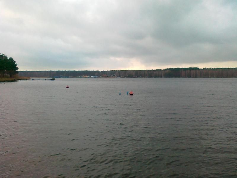

Pogoda nadal nie za ciekawa, próbowałem opływać "Kaszalutka" w Pieczyskach,
ale wiatr i deszcz nie dopuściły do tej inauguracji. :(

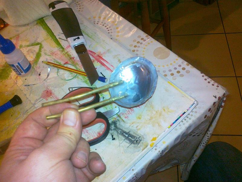

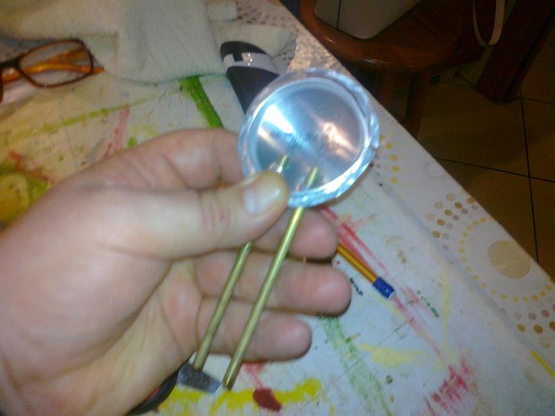

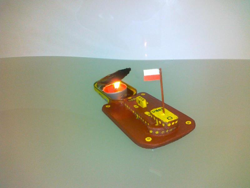

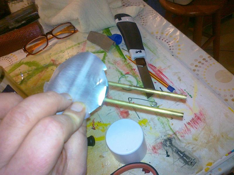

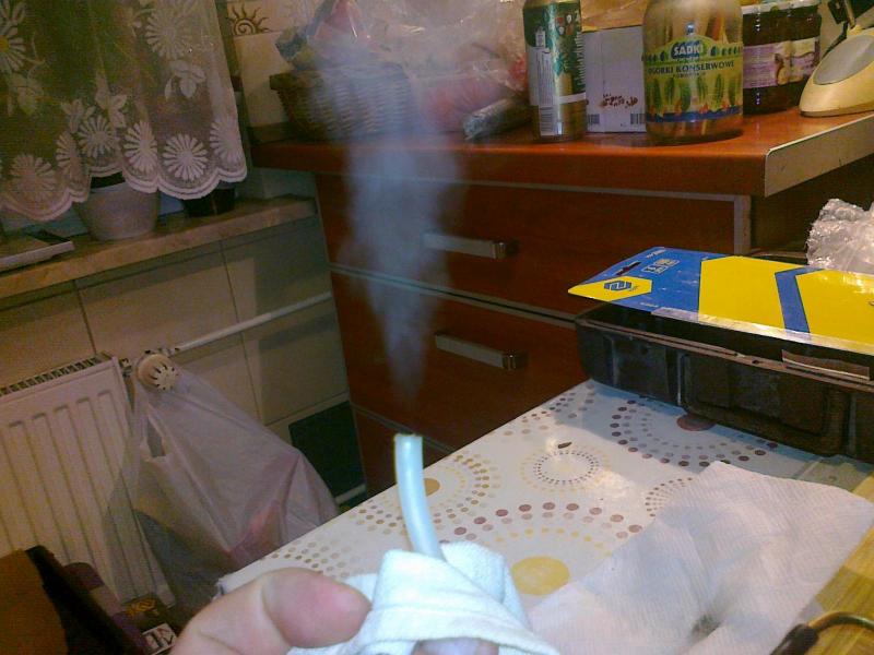

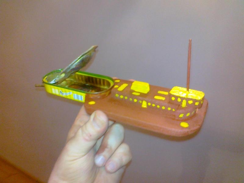

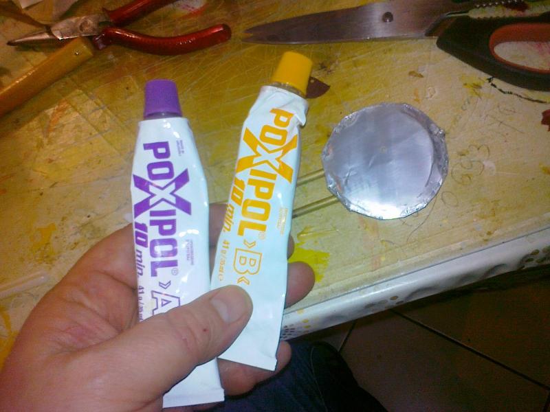

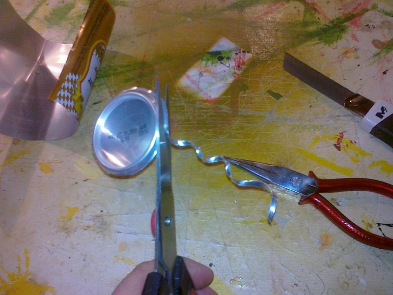

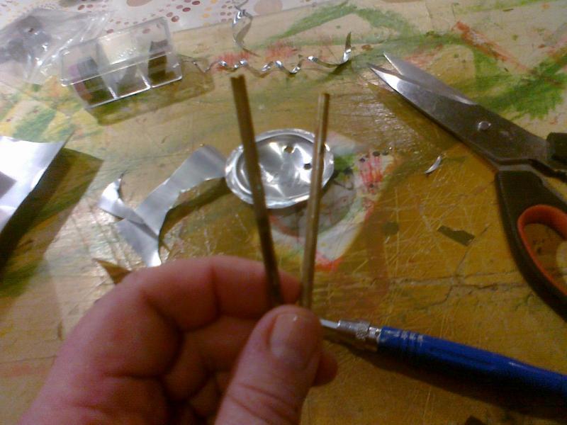

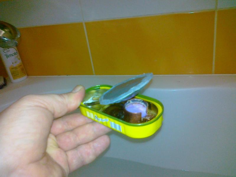

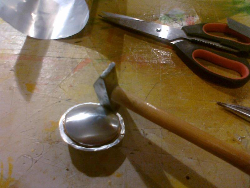

Z lekka sfrustrowany trudnościami pogodowymi postanowiłem wprowadzić w życie realizację systemu "put- put" który przypadkowo zaimplementował mi w swoim poście powyżej Kazimierz - OBY ŻYŁ WIECZNIE !!!  :D  :D  :D
Zobaczcie co z tego wyszło  !!! :P  :P  :)

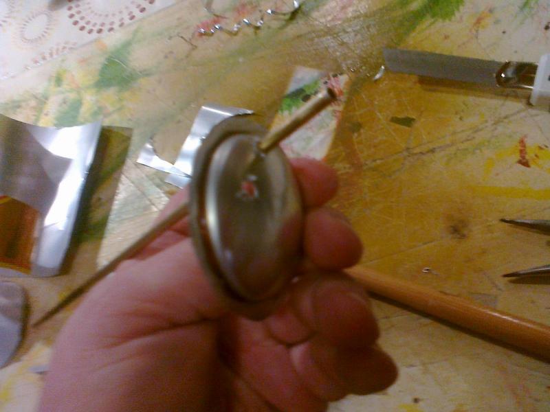

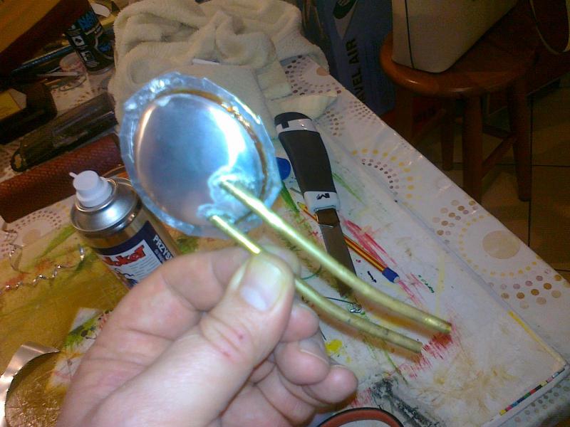

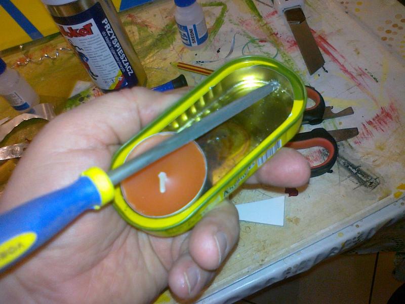

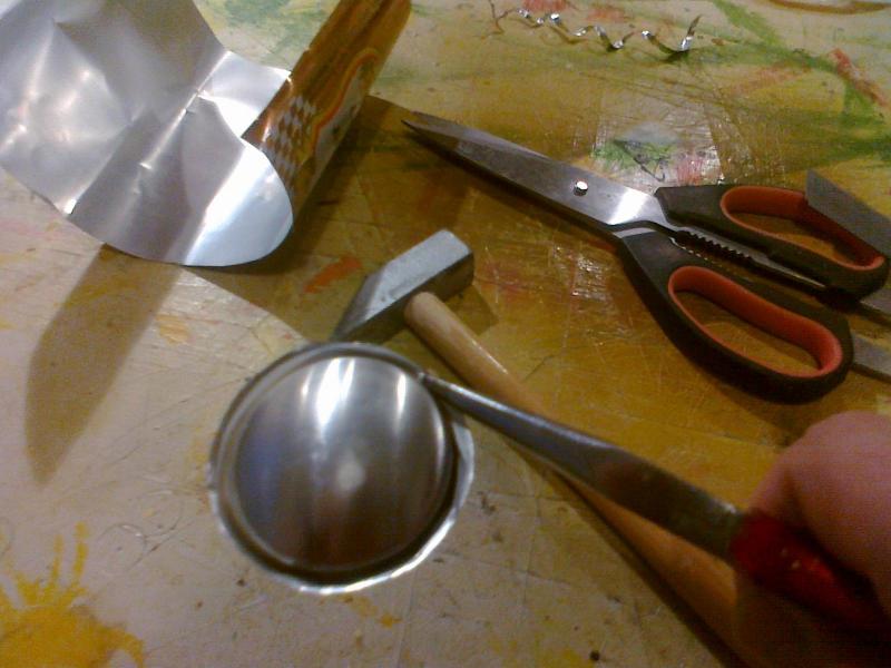

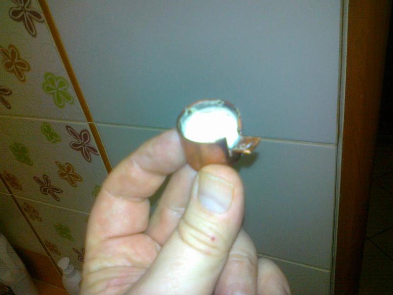

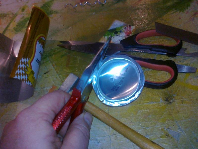

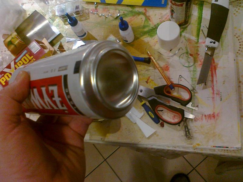

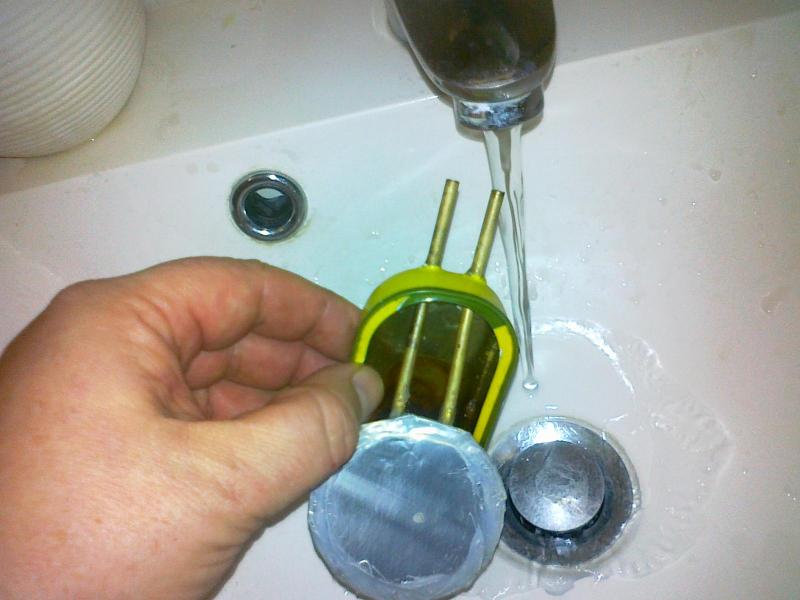

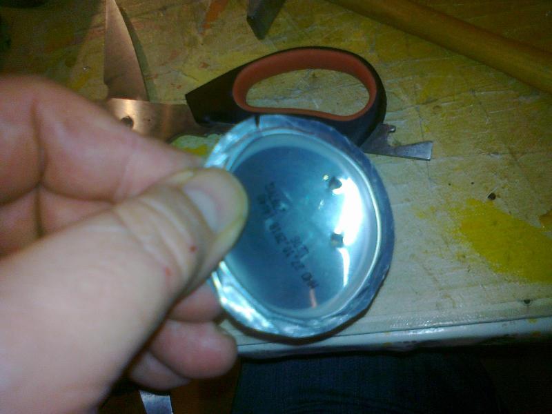

Technologia produkcji mojego put-puta poniżej - inne metody na filmach powyżej !  :D
Ważne jest, aby  membrana była szczelnie zamknięta - inaczej nie wytworzy się ciśnienie pary wyrzutowej w zbiorniku !!
Zdjęcia trzeba oglądać od tyłu, bo przy wgrywaniu coś się pomerdało a nie chce mi się wgrywać zdjęć od początku .... :o
Czas realizacji 1 godzina od startu do pływania ( nie wliczając wypicia browca przed operacja !!)  - warto spróbować nie tylko browca ale i wykonania silniczka  !!!
Wrażenia niezapomniane ! :D
Dla wnuków i dzieci jak znalazł  B)
ps.
UWAGA !! WAŻNE !!
Przed uruchomieniem należy zalać wodą zbiorniczek "PUTPUTLUTKA" !!
Do budowy - z uwagi na stateczność okrętu należy użyć większej puszki , takiej jak w "Kaszalutku" zainstalowana jest pod kociołkiem ( patrz szprotki w oleju podwędzanym , pomidorach itp)  :P  :P  :P
I to by było na tyle - czekam na WASZE realizacje !!!

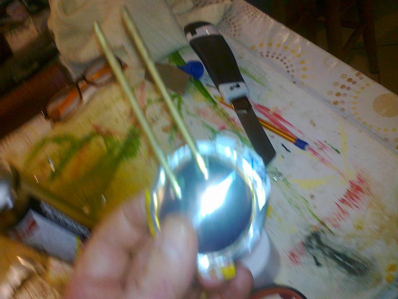

Widzę to denko od puszki. Podobno po wypolerowaniu tego denka, może posłużyć do tego czekolada, 2-3 godz tarcia można rozpalić ogień gdy świeci słońce. Promienie odbijają się i skupiają dając wysoką temperaturę.

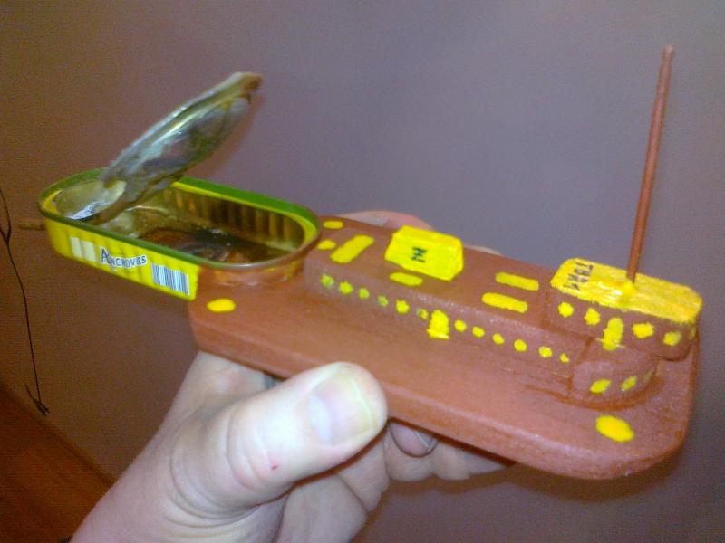

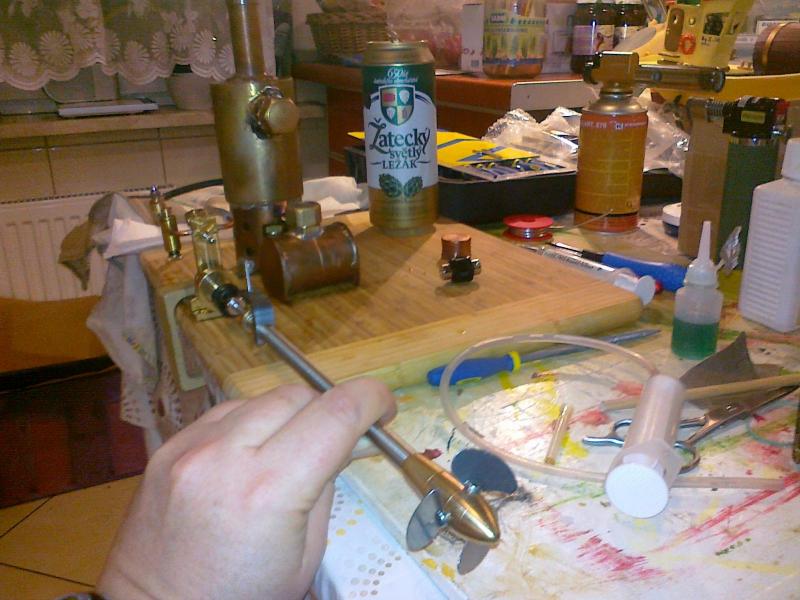

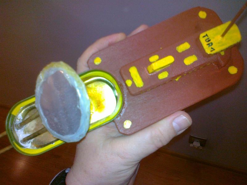

Zachęcony udanym eksperymentem , zrobiłem ekspresowo wannowy zestaw pchany "TUR 1"  :)
Zamontowano też mocniejsze źródło ciepła.
TUR 1 - próby wannowe - pierwsza odsłona !!  :P

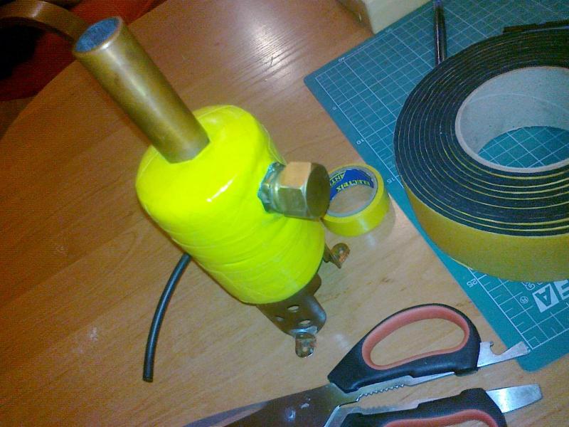

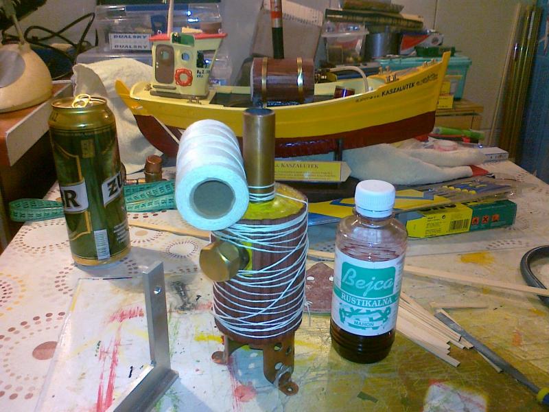

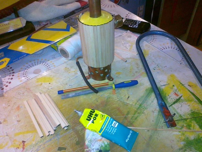

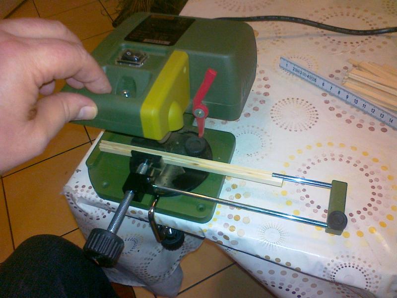

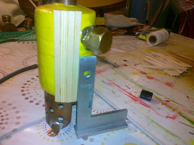

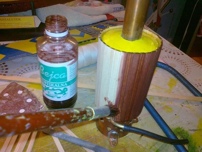

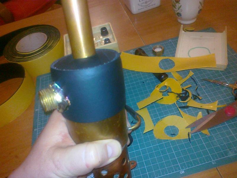

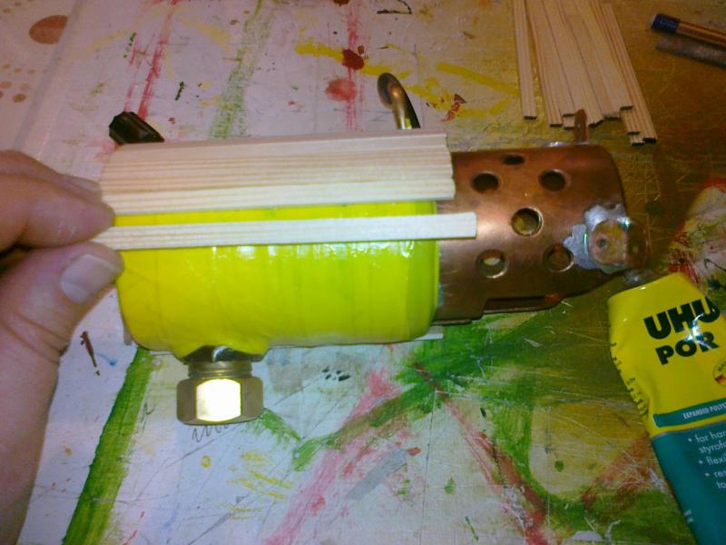

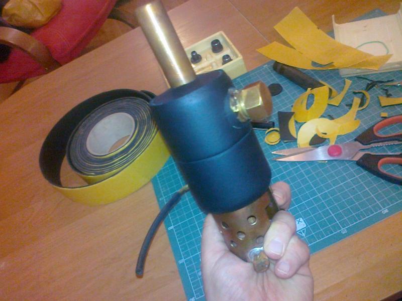

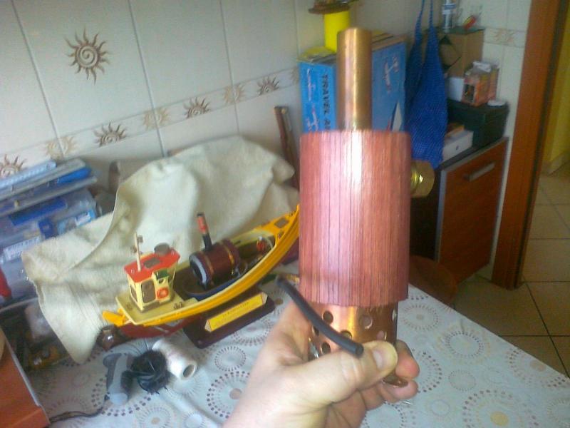

Kończę izolowanie kociołka pionowego - wklejenie listew drewnianych płaszcza izolacji termicznej, bejcowanie, lakierek i na koniec skręcane obejmy mosiężne !  :)
Przedtem , ale po bejcowniu, należy owinąć walczak szpagatem i pozostawić do wyschnięcia kleju ( UHU POR) i bejcy.
Na koniec zabezpieczenie dolnej części płaszcza silikatowa kompozycją żaroodporną , tak jak w kociołku mikromodelu kuterka !

Kociołek po wyschnięciu płaszcza listewkowego i zdjęciu szpagatu ściągającego.

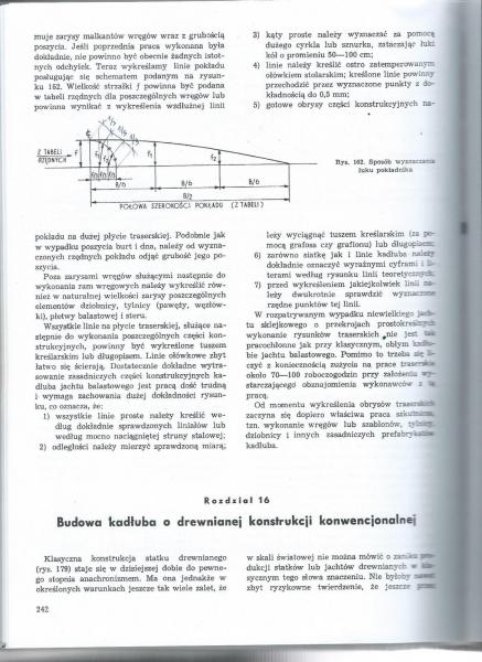

Janusz - temat do "Generała Zaruskiego" - wykreślanie krzywizny pokładu dla Ciebie !
Z książki znanego konstruktora jachtów żaglowych p. Zbigniewa Milewskiego !
