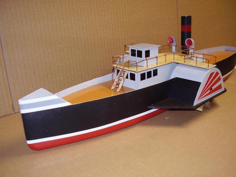

W bocznokołowcu zmieniłem mocowanie elementów. W pierwotnym założeniu nie miałbym możliwości zdjęcia kół łopatkowych. Teraz tamborki będą złączone z górnym pokładem a do burty przykręcane wkrętami. Tak, że będą zdejmowane razem z nadbudówką. Zastanawiam się nad malowaniem. Poniżej linii wodnej pomalowałem na czerwono. To raczej holownik, więc burty i komin na czarno, nadbudówki na jasno szary. Pokład szary lub zielony. Na czerwono łuk-półkole na tamborku, pasek na kominie, wyższe nadburcie na dziobie.

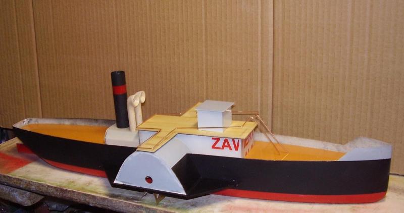

Bocznokołowiec nabiera kolorów. Wystrugałem, dosłownie wystrugałem, nawiewniki. Wymagają jeszcze dopracowania.
Nawiewniki są chyba za blisko siebie. Może dać 1 przed kominem a 2 za kominem? Nie widziałem takiego ustawienia.

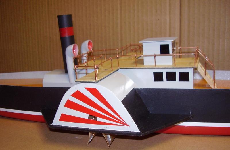

Nie potrzebnie wywierciłem otwory w tamborkach. Przygotowany drut na reling. Po zrobieniu słupków i montażu będzie końcowe malowanie i zamocowanie.
Nawiewniki są OK !  :)

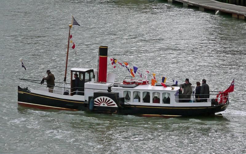

Zobacz Kaziu na zdjęciach "Monarcha" powyżej ( tego czarno-biało-czerwonego)   -   jest tak jak u Ciebie, tylko jedna tuba (lewoburtowa) z rury jest zdjęta !!
U tego z żółtym kominem nawiewniki są akurat "za" kominem. Do wyboru, do koloru !!  :D
Trochę te miejsca nawiewników mi nie pasują. Są nad kotłem i chłodzą, chyba że, nad drzwiczkami do paleniska. Mogę podstawę nawiewników zciąć i umieścić na boku spadzistym lub dać jeden.

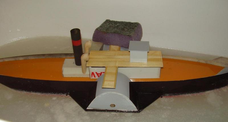

Postawiłem model na wodzie z akumulatorem itd. Zanurzenie dokładnie na linii wodnej. Mały przechył skorygowany gąbką. Mogę jeszcze namalować biały pasek na burtach nad czerwonym.
Po tej kąpieli zauważyłem utrudnienie w wycieraniu kadłuba. Za łopatkami jest utrudnione dojście. Druga sprawa proporcje tamborka na statek rzeczny są dobre ale na model, półka jest za nisko. Na gładką wodę może być ale wystarczy, że wpłynie we własne fale będzie zalewana. Mam do zrobienia 29 z 38 słupków. Na gazie ziemnym nie rozgrzewa się do czerwoności drut 1,0. Będę rozhartowywał końcówki palnikiem.
 Kaziu niema problemu nie musisz wycierać między łopatkami wystarczy na sucho włączyć silnik na  wysokie obroty to wszystko wydmucha :D

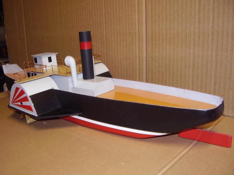

Na tym etapie model gotowy. Potem będę dokładał różności. Maszt, kotwica, świetliki i inne.
Jeden słupek wyskoczył. Wklejony.
Waży 650 g. Teraz na wodę jak będzie cieplej..
Fajny "parachod" wyszedł Kaziu !!  :)
Po tuningu będzie jeszcze ładniejszy !
Ciekawe jak będzie na wodzie manewrował !! B)
Dorób poręcz z "egzotycznego" drewna na nadburciu, listwę odbojową i wsporniki nadburcia - smaczku klimatycznego mu doda !
