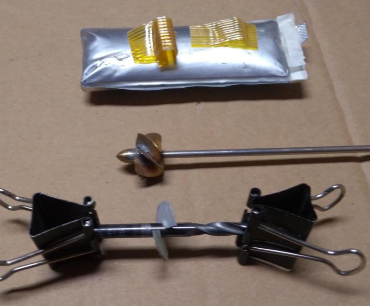

Następna sprawa. Na zdjęciu jest turbinka śr.18 mm od napędu strugowodnego i niżej z kartonu później z blachy mosiężnej, zrobiona śruba o tej samej średnicy na wiertle 5,0 ma mieć rozchylone końce na 10 mm. Tak jest w napędach skuterów wodnych. Jeszcze sprawdzę długość zwoju. Czy taka śruba będzie bardziej skuteczna od tej turbinki? Może macie gotową odpowiedź.
Przy okazji balonowy lipol i tu pytanie, czy można 1S 30C połączyć z 2S 20C o tych samych amperogodzinach? Połączyć tak , tylko co potem?

Potem nastąpi efektowna autodestrukcja tej dziwnej składanki .... ;)
Każdy z elementów może być obciążony innym prądem maksymalnym ( sam piszesz że jedno można obciążyć 30C a drugie 20C ! ) i  pewnie jeszcze są od różnych producentów co oznacza, że skład chemiczny "wkładu" ogniwa i jego parametry elektryczne np. rezystancja wewnętrzna są inne !
Efektowne spuchnięcie z efektami świetlnymi całkiem możliwe !  :unsure:
Co do turbinki z jednym zwojem - widziałem kiedyś plany modelu z takim napędem ( chyba w "Radiomodelach" Wojciechowskiego)  i rysunki napędu okrętowego z XIX wieku - chyba jednak nie spełniły oczekiwań bo nie są szeroko stosowane w odróżnieniu od śrub wszelkiej maści !
Sprawność raczej niewielka , ale spróbuj - sam jestem ciekawy jak popłynie !!! :D

Nie powinno się połączyć cel o różnej obciążalności prądowej. Taki układ ma szanse pracować tylko przy małych poborach prądu. Każda próba obciążenia go większym prądem szybko ujawni spadek napięcia na celi 20C i w efekcie jej spuchnięcie. Cele którą masz na zdjęciu obok śrub wyrzuć od razu na smietnik po uprzednim zdegradowaniu jej w wodzie z solą.

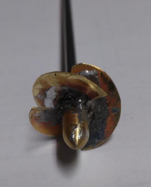

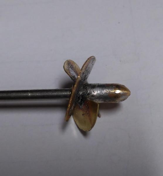

Wyciąłem łopatki z kartonu na 2/3 obwodu ale było za gęsto i obciąłem na 1/2. Z półkołami wygląda dobrze chociaż karton sprężynuje i nie wychodził skok. Wyciąłem z blachy  i do wypiłowania pół fasolki i wytoczenie piasty.
Pakiety Redoxa.
Po południu wytoczyłem piastę z gwintem i przylutowałem łopatki. Wyszło dobrze i źle. Źle to przy piaście jest za mały kąt. Powinien być większy a na obwodzie wygięte na mniejszy.
Poprawiłem, ale czy to coś będzie lepiej? Sprawdzę.
Zamontowałem w modelu.  Przy okazji poprawiłem luty na układzie dźwiękowym i końcówka osi była lekko zgięta.
Silniki ładnie grają. Porównywałem wydmuch powietrza. Nie zauważyłem różnicy.

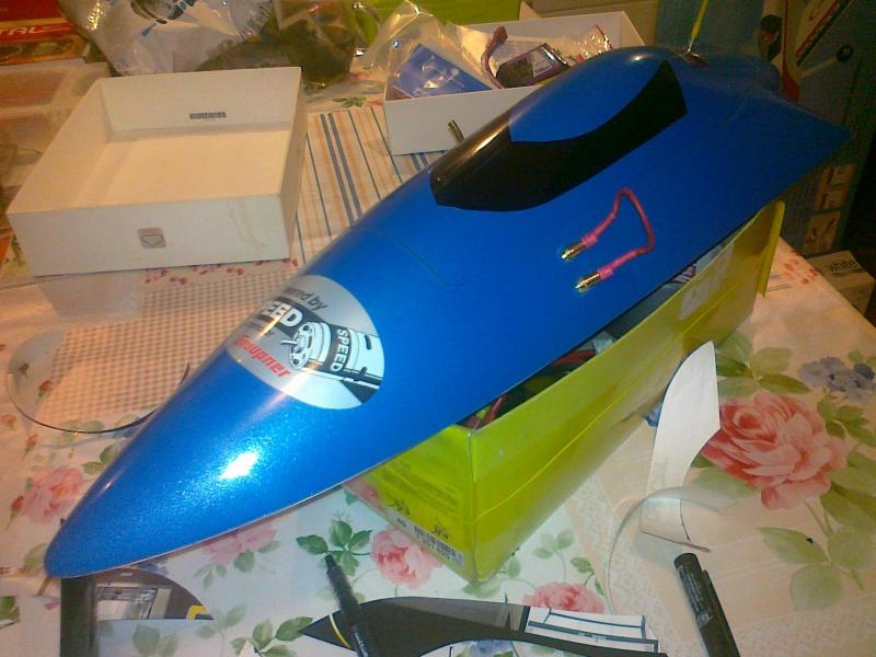

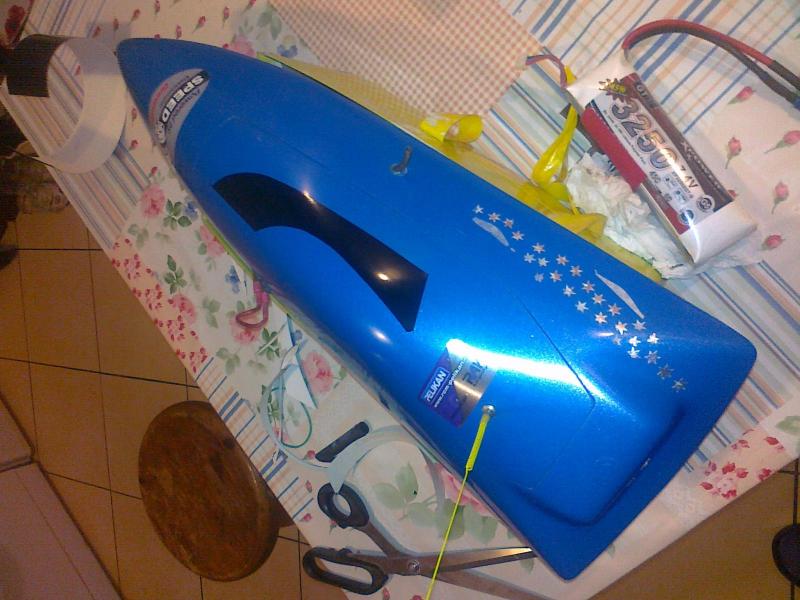

Endriu - idąc za Twoim przykładem wyciągam z wielką nieśmiałością swoje zabawki:
- Niedokończonego Sharka 2 (dokończyłem oklejanie i skompletowałem flaczki), ba ale, ale gdzie schowałem śrubę ??
  Czyżbym przemieniał się powoli w syna Alzheimera - ech, jutro się znajdzie ..... :rolleyes:  :wub:  :rolleyes:

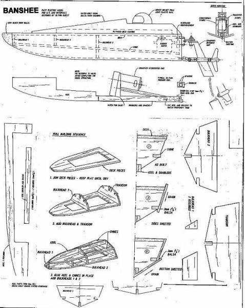

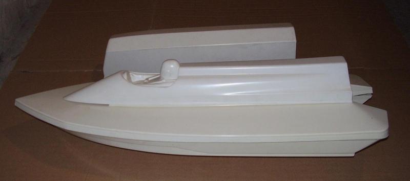

A może by tak BUGAS o którym wspominałem:
