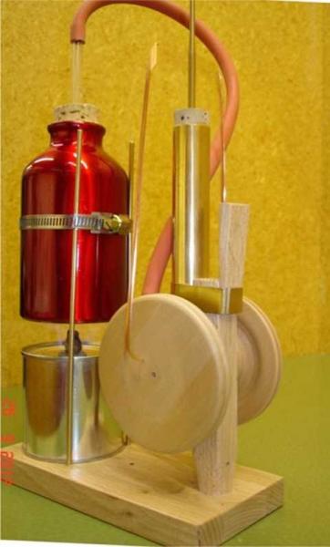

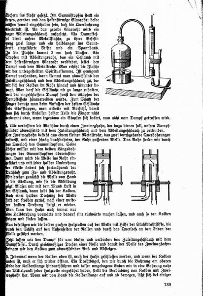

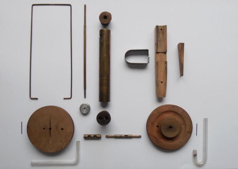

Paweł4090 - specjalnie dla Ciebie na początek wygrzebałem z archiwum prostą maszynę parową do wykonania której
potrzebna jest właściwie tylko mosiężna lub miedziana instalacyjna rurka, korek od wina ..... :o trochę drutu, sklejki , narzędzi do obróbki drewna i wiertarka - działa na 100% !! Można użyć do napędu
nawet sporej łodzi np. boczno lub tylnokołowej !!  B)

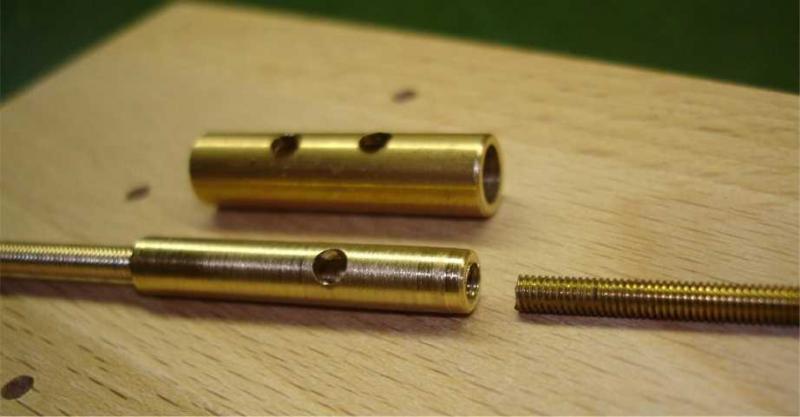

Sterowanie zaworem obrotowym wykonanym z przewierconego pod kątem pręta .
Zapraszam do realizacji !!
Wszystko wyjaśnione na fotkach !

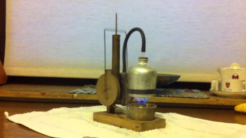

A jak działa pokazuje FILM !!
http://www.sarganserland-walensee.ch/kosmos_technikus_dampfmaschine.mp4
Szczegóły budowy i wykonania zaworu obrotowego na trzech ostatnich fotkach - jakby co proszę pytać !!  :)

Powodzenia dla wszystkich fanów "parówek" - dołożyłem jeszcze powyżej i poniżej  film !!!  :D
Jak idziemy to na całość !  :P  :)
Jeszcze jeden materiał szkoleniowy jak zbudować prostą "parówkę" z odpadów za grosze ! B)
Nawet z drewna da radę !!! :D
