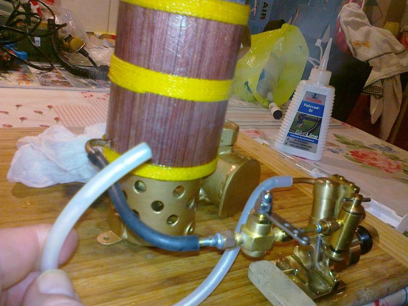

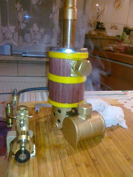

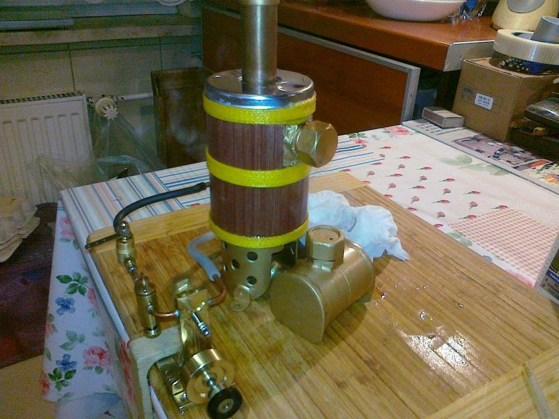

kaszalu Opublikowano 5 Marca 2018 Opublikowano 5 Marca 2018 Dzisiaj zrobiłem próbę pod parą kociołka po wykonaniu izolacji - jest skuteczna, można dotknąć obudowy wydłużył się czas pracy ! Izolacja poprawiła znacznie sprawność układu, maszyna pracowała na jednym ładunku kotła i palnika ( 90 ml wody i 40 ml spirytusu) 40 minut !!
Senior Opublikowano 5 Marca 2018 Opublikowano 5 Marca 2018 No Andrzej - wspaniała jednostka - rozumiem, że będzie zastosowany w bocznokołowcu pn. gen. Sosnkowski. Podaj proszę wymiary prezentowanego wcześniej kadłuba. Zanosi się na piękny model. Zasiadam na widowni. Ciekawy jestem, jak rozwiążesz problem napędu. Pozdrawiam i powodzenia w pracach stoczniowych.
