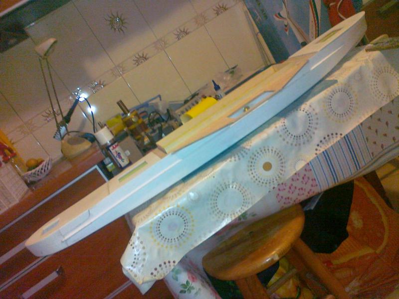

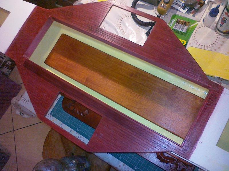

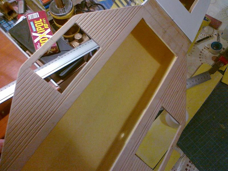

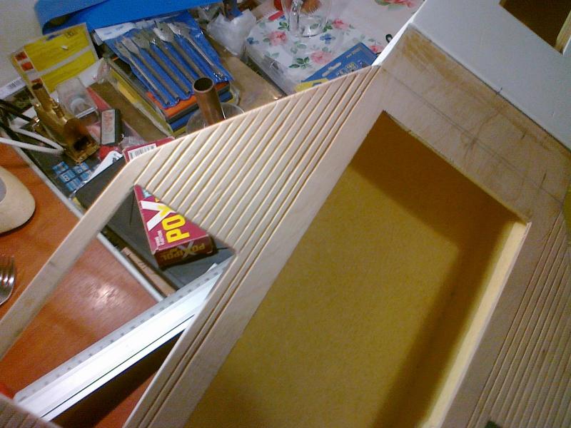

Ciąg dalszy zmagań z parachodem - zrębnica luku maszynowego i deskowanie pokładu tamborów !  :)
Powoli posuwamy się naprzód ( mam nadzieję, że pływał będzie szybciej :P jak powstaje ... :rolleyes:  ) .

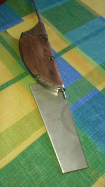

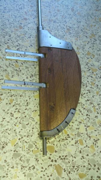

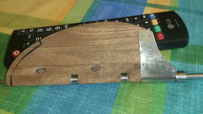

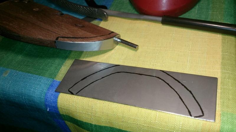

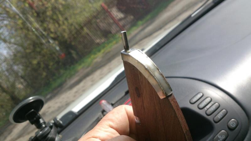

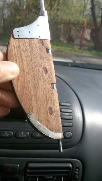

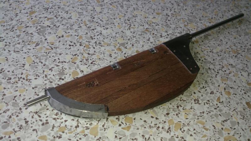

Janusz "Jamyk"  podesłał fotkę dalszych części okucia steru Zaruskiego - fotki na końcu zestawu !
I znowu pod spawanie laserkiem - pracochłonny ten sterek, ale Zaruski ma swoje prawa !!  :o
Opublikowano (edytowane)
PAP dalekopisem donosi, że Janusz jest szybki jak błyskawica - okucie dolne steru już pospawane laserowo !!  :o

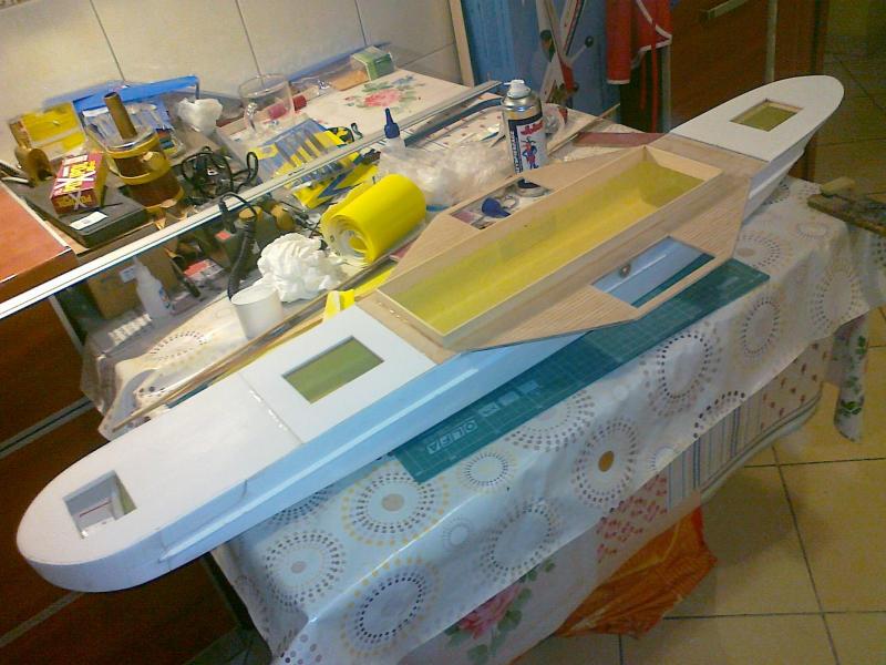

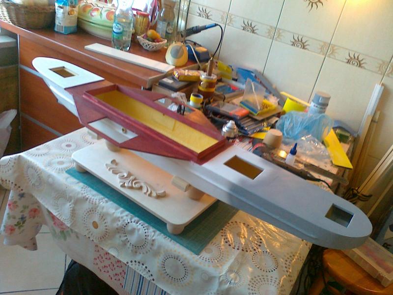

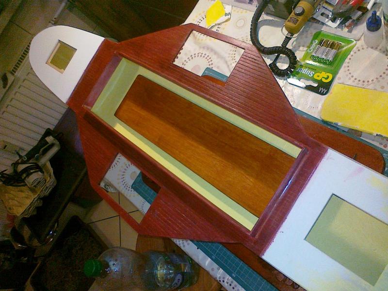

Ciąg dalszy bocznokołowego parowczyka uzbrojonego ( nie mylić z tasiemcem uzbrojonym ! :ph34r: ) - pokład "tamborowy" zabejcowany .
Pływanie coraz bliżej !!  :D

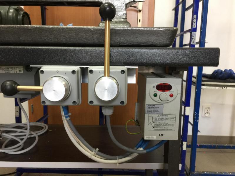

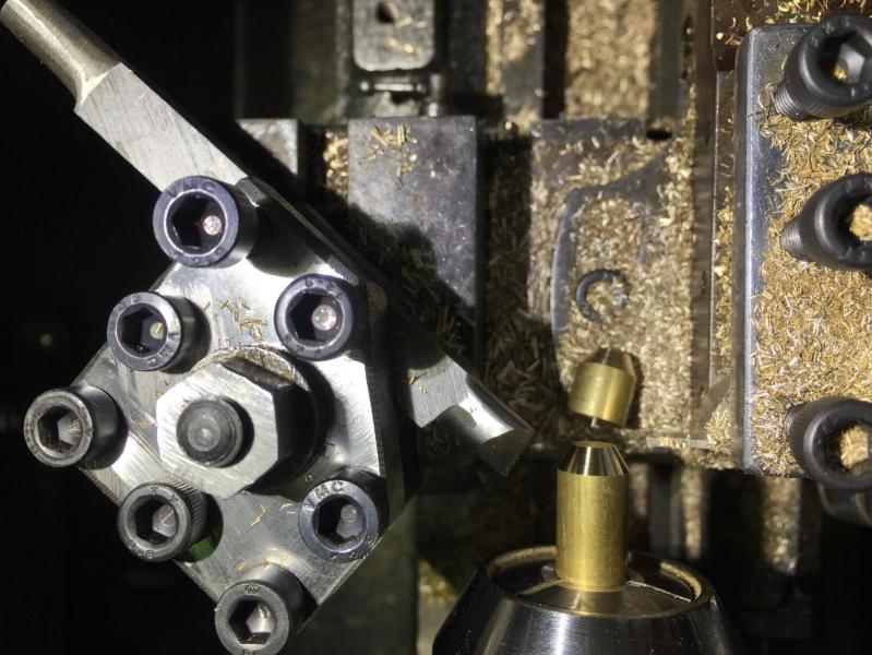

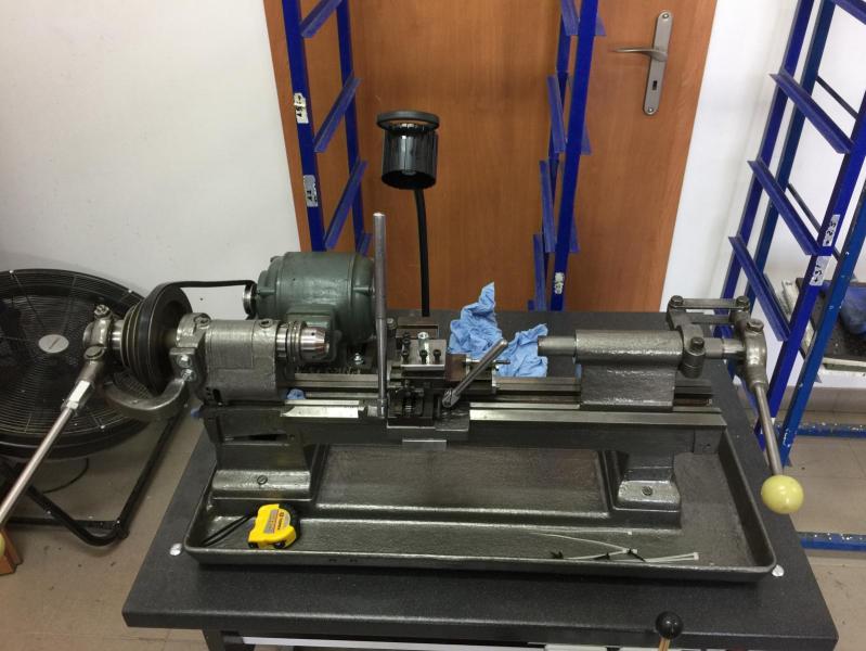

Czasem taka specjalizowana maszynka życie ratuje przy dużej ilości powtarzalnych części !  :P
Na uniwersalnej można się zajechać !!  :rolleyes:

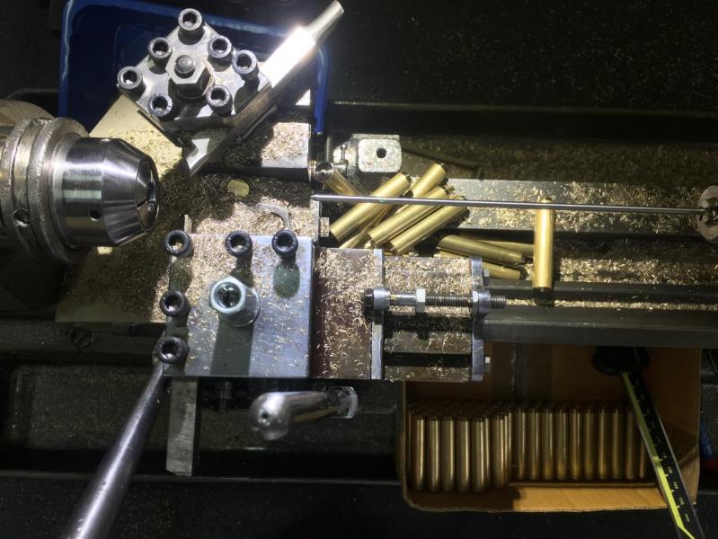

W uniwersalnej szkoda śrub i nakrętek suportów na rżniecie prętów w takich ilościach. Pracuje nad nożem który zrobi mi fazkę na detalu odciętym i na tym co zostaje w tulei. 3 operacje na raz praktycznie i spada gotowy detal.        Poza tym taki suport na wajchy wygrywa szybkością nad korbkami..i wygodą.
Czyli coś w tym rodzaju -na jednej stalce trzy krawędzie tnące, ta od fazy na pozostającym detalu  cofnięta do tyłu najbardziej, kończy pracę już po odcięciu detalu obrobionego, ta co fazuje odcinany kończy pracę równo z odcinakiem -powinno działać , ale trzeba popróbować !  :)
Dwa noże jak na zdjęciu powyżej. Przecinakiem nacinam, cofam suport i odcinany detal dostaje mała fazkę 1,5x45 stopni. Potem docinam i detal spada. Nastepnie cofam suport do zderzaka i to co w tulei zostaje dostaje fazkę 4x45 stopni.      przecinak zamontowany mam klasycznie a fazownik do góry nogami bo nie zmieniam obrotów. Potrzebuje fazownik z dwoma krawedziami w kącie 90.

Na rewolwerówkach do nacinania krótkich gwintów służyły podnoszone , pałąkowe ramiona z nożem i zderzakiem opieranym o suport. Gwint prowadził wzornik .Po nacięciu podnosiłeś ramię i można było wykonywać inne operacje.
Może spróbuj wykorzystać tą ideę - zamiast noża do gwintów - fazownik na obrotowym ramieniu do zderzaka i koniec operacji fazowania, potem docięcie !

Można jeszcze rozważyć dwa zderzaki na pałąku - jeden na toczenie stożka - podniesienie - dosunięcie - drugi zderzak - fazy; docięcie suportem nożowym odcinaka !

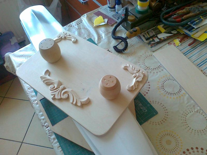

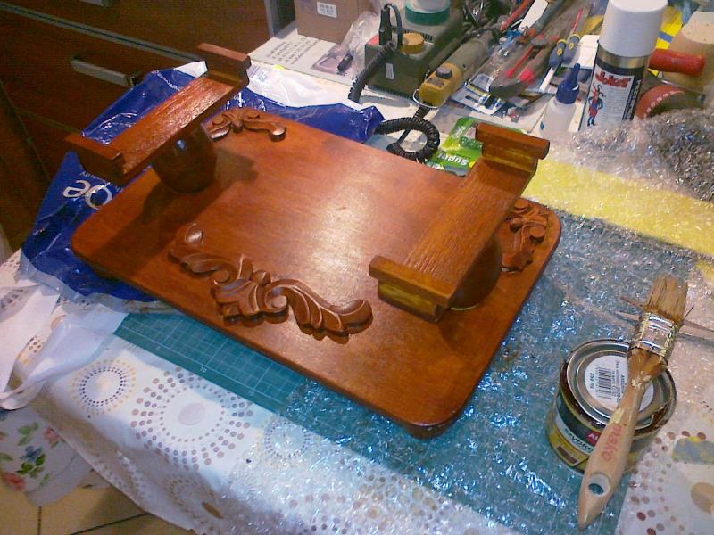

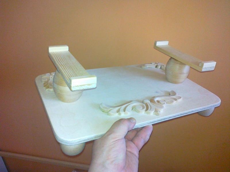

Dzisiaj podstawka pod parowczyk w trakcie produkcji !

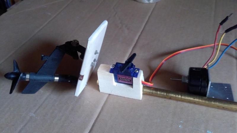

Ostatnio zrobiłem do Hydro Speed ściankę rufową, wzmocnienie, podstawkę pod serwo i łoże silnika z tym, że nie chcę przykręcać łoża do klocka bo podniesie silnik a tego nie chcę. Nałożę pas blachy alu wygięty w U lub klocek. Klejenie do tej białej wydmuszki może być niepewne. Lepsza będzie duża powierzchnia klejenia.
ale tempo, a te wzorki to ręcznie dremelkiem ?
czy jakoś na skróty ?
Nie "Dremelkiem :rolleyes: - taki zdolny snycerz to ja nie jestem - troche na skróty !  :D
Jest taki fajny sklepik "Majster" ze snycerką i drewnem wykończeniowym na Grudziądzkiej w Bydgoszczy ( takie rzeczy robi się dłutkiem snycerskim ! ) - mają wiele wzorów, zawsze coś można wybrać !
Kiedyś trochę się w to bawiłem - głównie w balsie postacie pilotów do modeli latających , ale zabawa jest długotrwała a czasu jak zwykle brakuje ... :rolleyes:
Trzeba więc sobie radzić z gotowymi komponentami - w "dorosłej" stoczni też mają dostawców i kooperantów !! B)

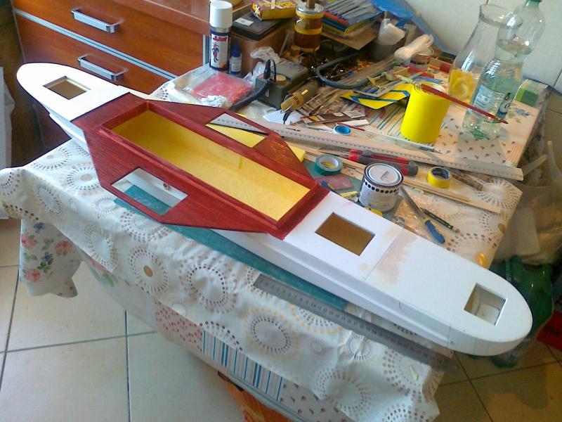

Poklad maszynowy wmontowany.

Modyfikacja steru redukcyjnego do wersji umożliwiającej pływanie RC pod żaglami ( na wystawę zdejmowana  B) ) !
