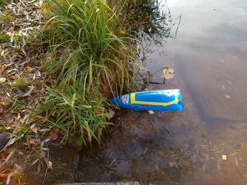

Nie doczekałem się na "dempla" więc pojechaliśmy rodzinnie świętować tradycyjnie do Pieczysk nad zalew koronowski.
Parę biegów Sharkiem zrobionych, kilka barterii "wydojonych" , akwen oczyszczony z liści poprzez ich zmielenie lub odplątanie ze śruby,,, :P
Filmiki i fotki poniżej !
Całkiem udane Święto Niepodległości !! B)  B)
