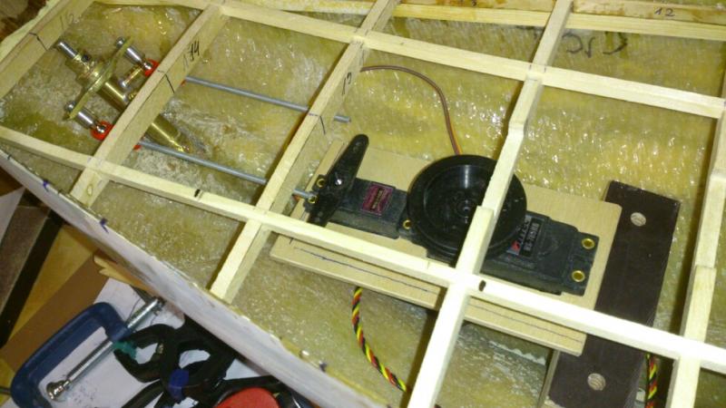

Przyszły do mnie z Aliexpress przekładnie różnego typu i będę majstrował teraz taki bajer aby wraz ze sterem obracało się koło sterowe, zobaczymy jak wyjdzie :)
tu żadne przekładnie nie są potrzebne, wystarczy puścić 2 cięgna/linki od serwa do koła steru.
coś jak cięgno Bowdena lub linka w pancerzu od przerzutki lub hamulca w rowerze
Niby tak, ale chcę aby koło wykonało przy maksymalnym wychyleniu nawet kilka obrotów (do regulacji przełożeniem).
Tak sobie kombinuje z duperelami, bo na to mi czas pozwala w chwili obecnej.

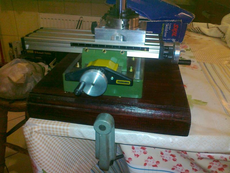

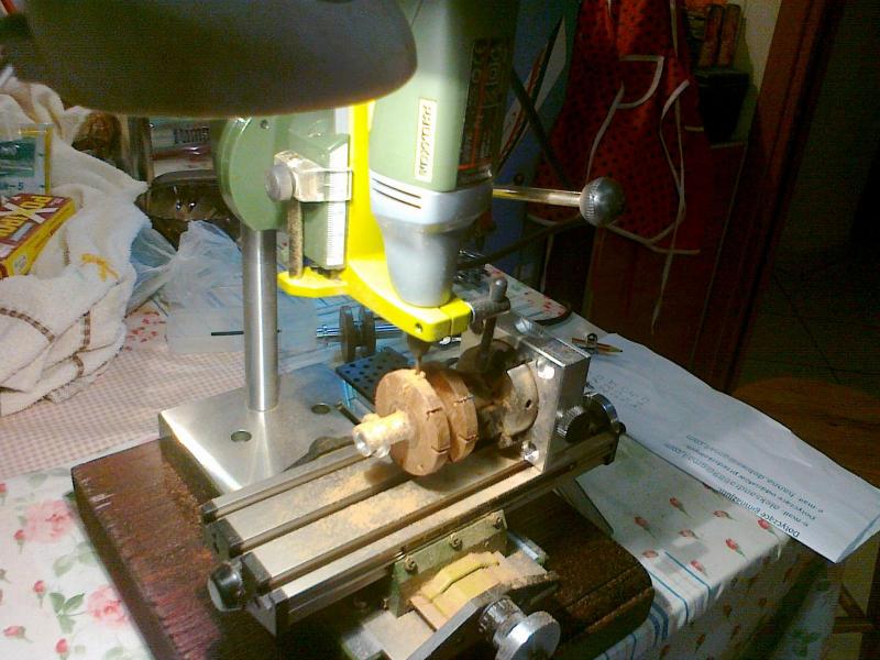

Ja zmontowałem w końcu do solidnej podstawy stół z podzielnicą do frezarki dla obróbki różnych potrzebnych "duperałów" !
W końcu nie trzeba będzie wygrzebywać tego z szafy przed każdą operacją i skręcać do kupy - tylko wstawić wrzeciono i jedziemy !!!  :rolleyes:

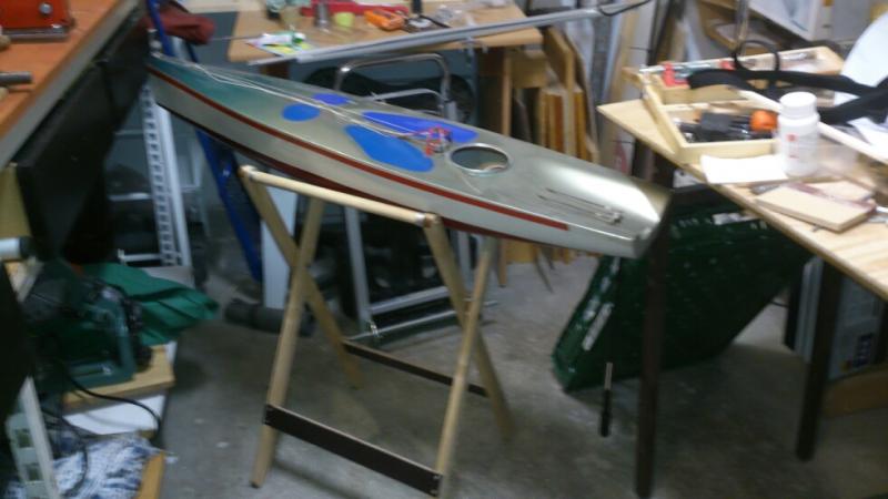

Skrzynia balastowo - mieczowa "Zaruskiego" obrasta w nowe warstwy w warsztacie Janusza !
A w przerwach jakiś stojaczek do żaglówki..., winda sterowa do generała.... :P

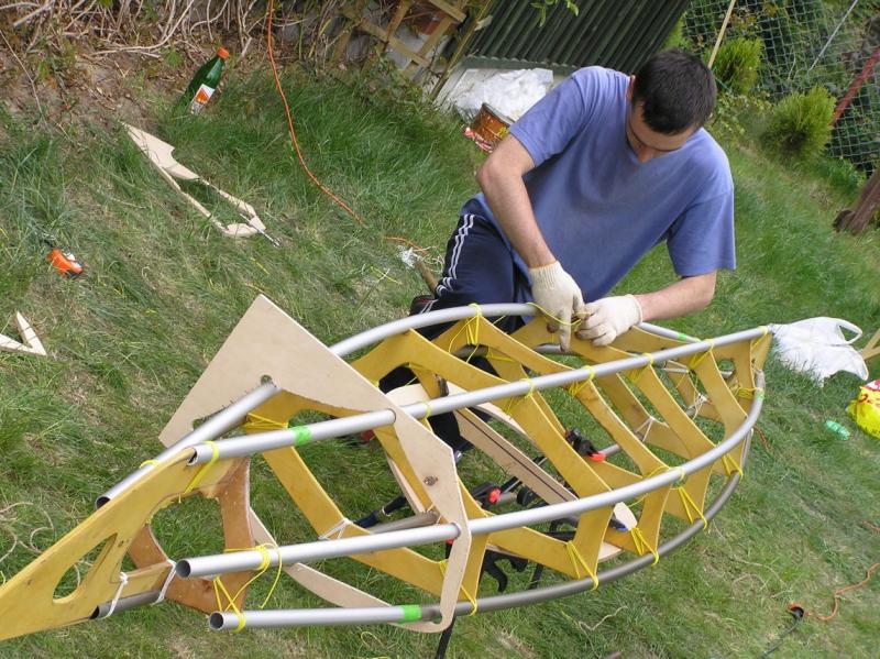

Lubię takie filmy, bo zawsze się czegoś z tego nauczę, może potem uda się wykorzystać !!  :) Dzięki takim i podobnym filmikom zbudowałem sobie kiedyś oryginalny wiązany juzingiem żeglarskim i szyty kajak eskimoski pokryty dakronem ( skóry focze i ścięgna morsa były wtedy deficytowe... :lol: ) , świetnie pływa i żyje do dzisiaj ( fotki poniżej) !!

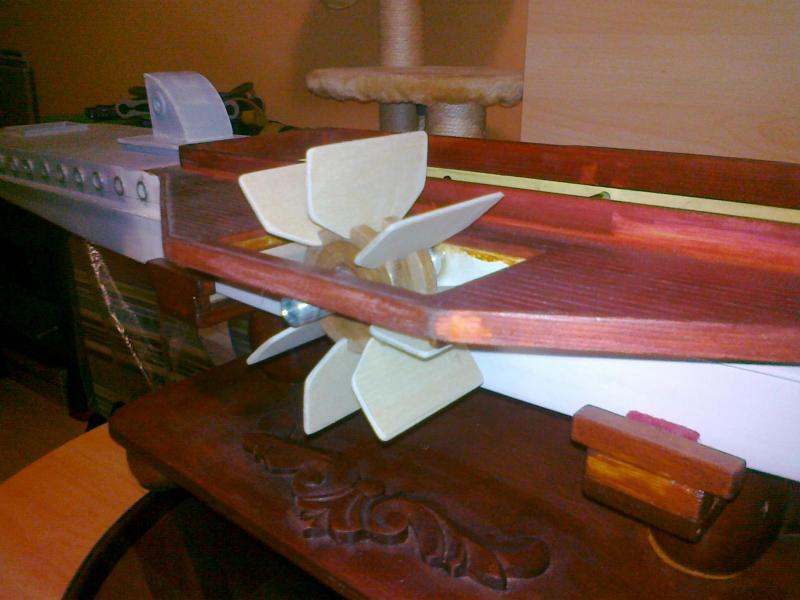

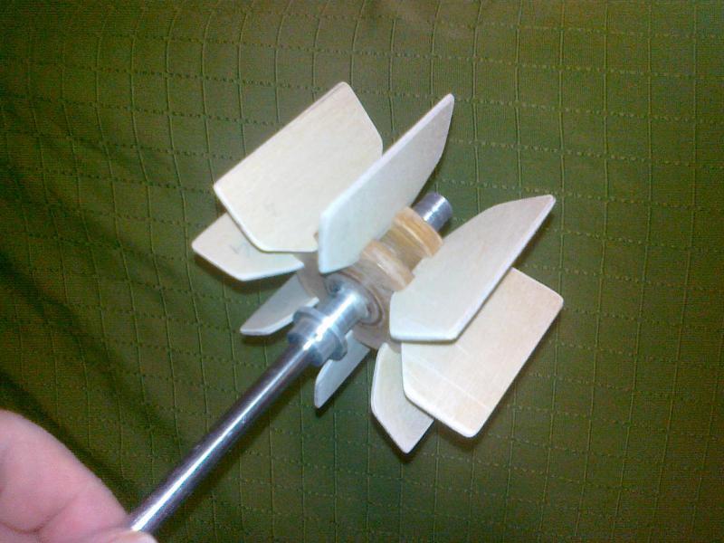

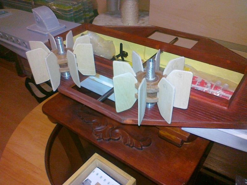

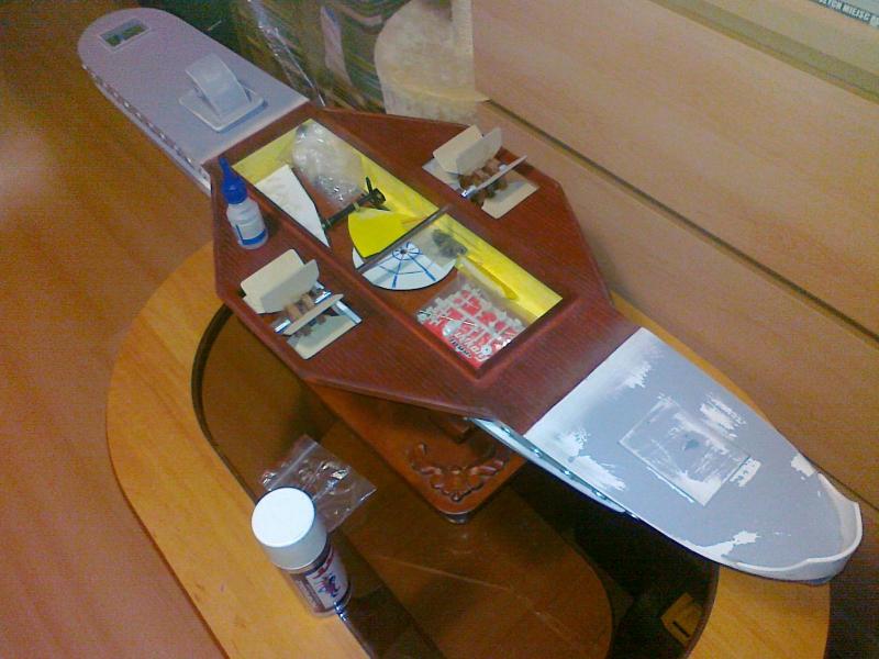

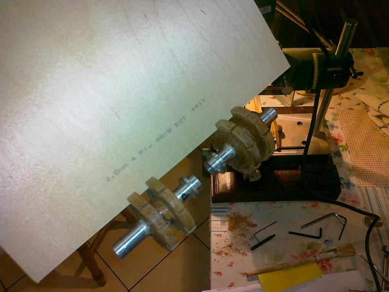

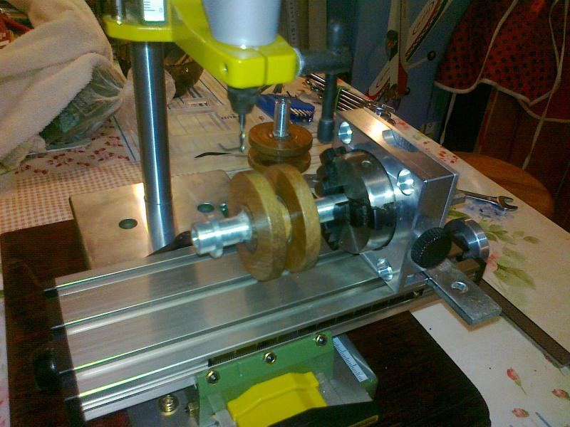

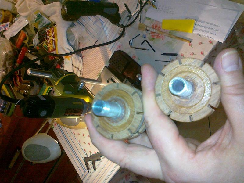

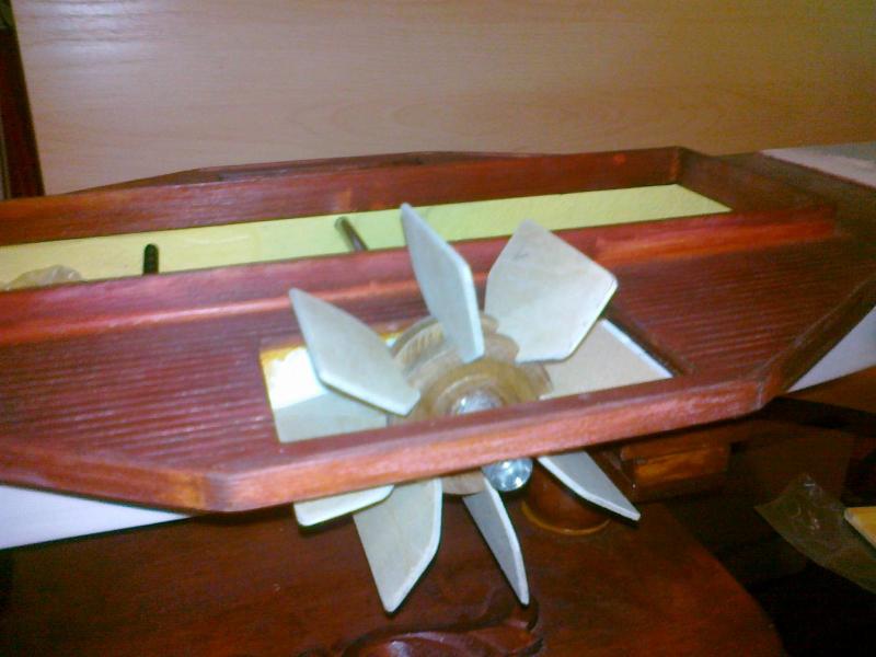

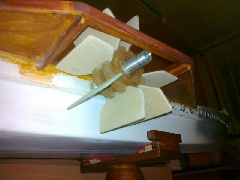

No ale dość obijania się, dokształtów wszelakich i innego babulenia  :P  - biorę się do roboty za bocznokołowca !

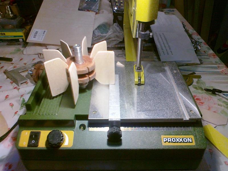

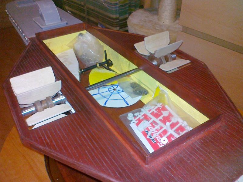

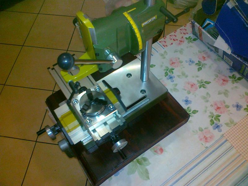

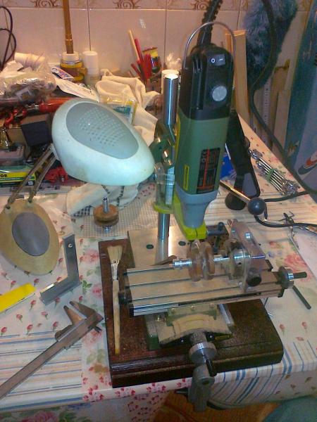

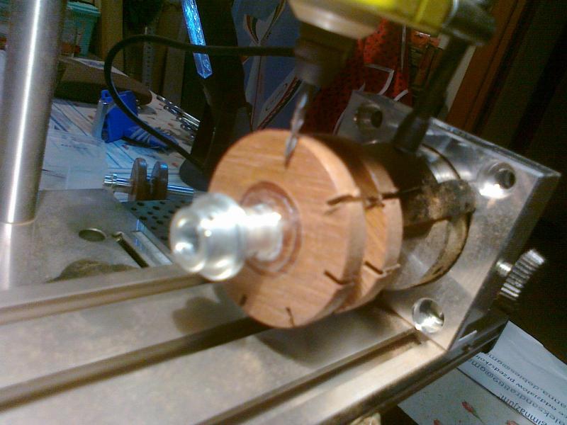

Dzisiaj koła łopatkowe i kilka fotek z procesu technologicznego. Przy okazji sprawdziłem sobie w akcji moje ostatnie nabytki od Proxxona  - ( frezarka i wycinarka) jestem zadowolony !!! :P  :P
