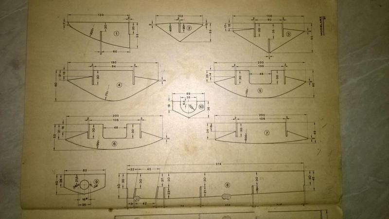

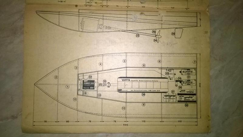

Dobry wieczór. Co prawda na ślizgach i modelach znam się jak ten wilk na gwiazdach , ale zgodnie z obietnicą złożoną Damiano w sklepie odszukałem plany ślizgu z 1976r. Są one pod silnik 540. Są nawet dośćdokładnie rozrysowane , tzn . wymiary są podane.Teraz gdyby interesowało to bym to zamieścił  na stronie to może na coś się przyda.
Panie Cezary,bardzo dziękuję że pamiętał pan o mnie.Teraz do póki nie mam regulatora to guzik z pływaniem,żona dość nie przychylnie patrzy na wydatki związane z moim hobby.Będę musiał pozbierać parę grosza na lewo na zakup regulatora.Serce podpowiada mi żebym zbudował coś innego ale już z porządnych materiałów,typu sklejka itd.co by nie było problemu z montażem elektroniki.
